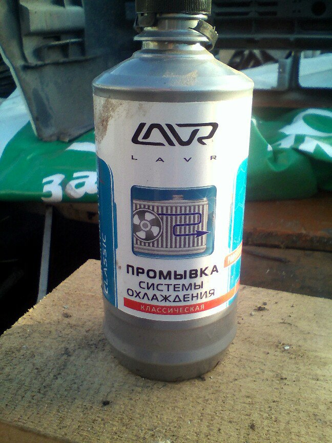

Здравствуйте. Наконец добрался до замены радиатора. Проездил с протекающим радиком около 15000. Использовал герметик радиатора LAVR, и промывку тоже
очень зарекомендовал себя за свою цену. Пишу о замене т.к. не нашел подробной информации и все постигал сам.

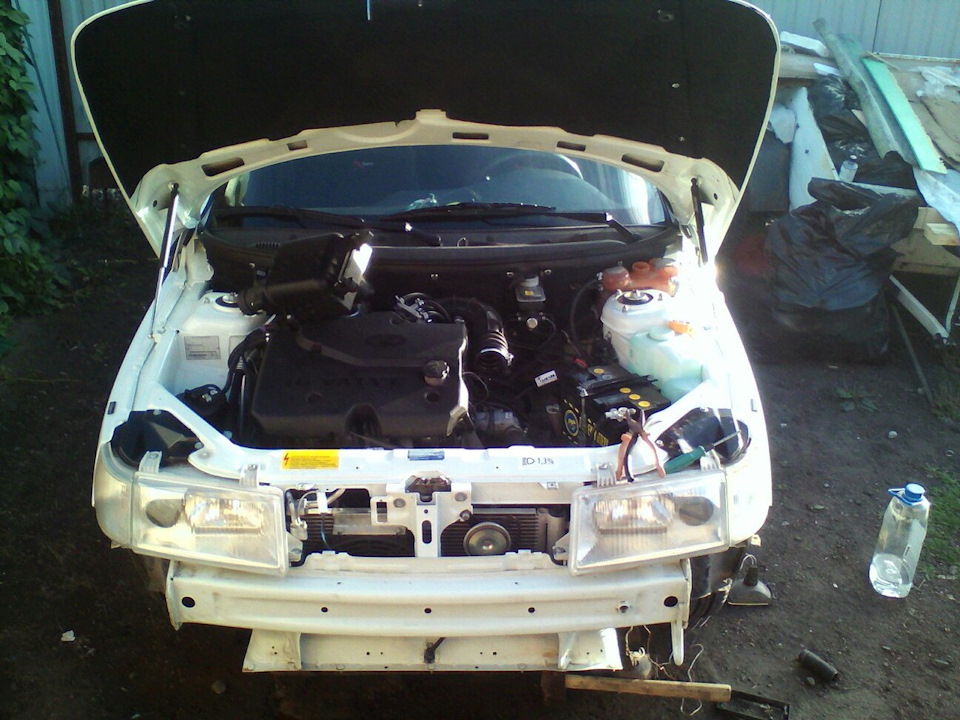

естественно все началось с разбора.

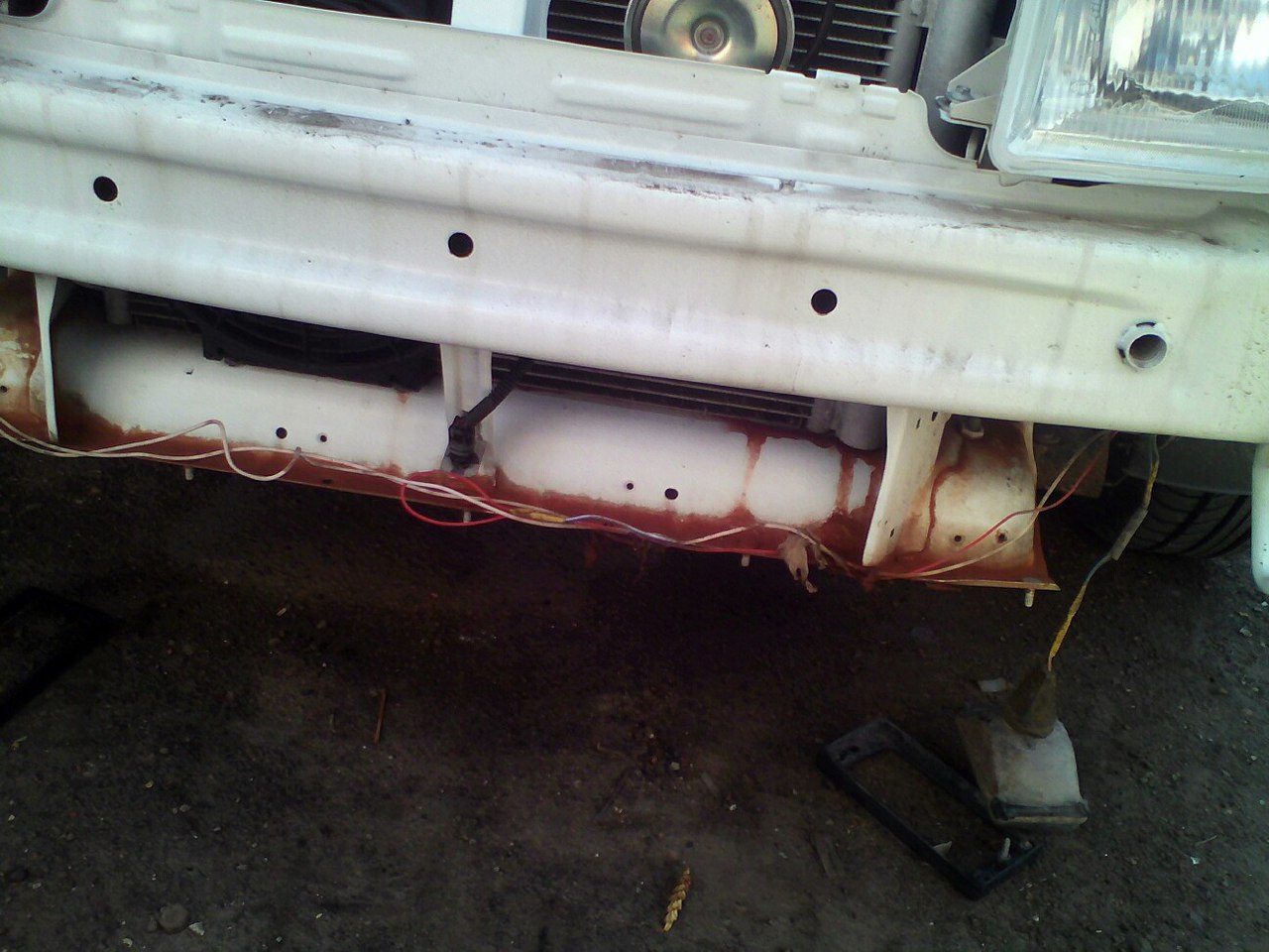

Это было сложно. снял бампер, защиту, открутил болты от балки (от подвески не откручивал) и немного пое.шись вытащил радиатор. На самом деле бампер можно было не откручивать а просто открутить балку, но я же не знал как оно получится. Особенность богданов и приор в том что если стоит шеснарь и кондер то подругому вытащить не получится если не снять балку т.к. мало место. Снимать полностью я не стал. Открутил 6 болтов от кузова и просто отжал балку от кузова и вставил бруски чтоб не держать.

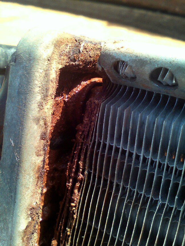

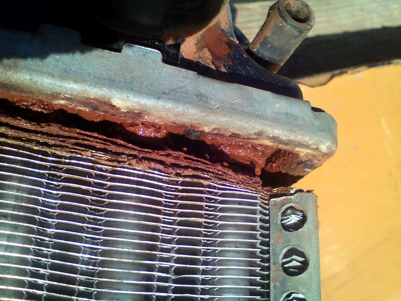

Потом обнаружил следы коррозии от подтеков на лонжероне и бампере
почистил преобразователем ржавчины

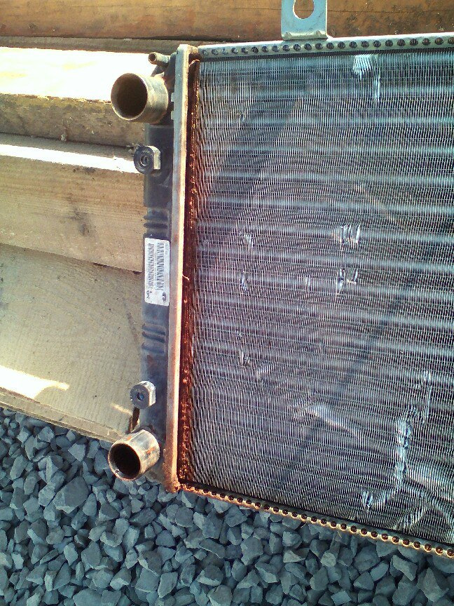

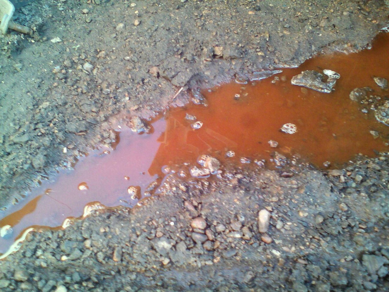

слил воду с радиатора
вытащил радиатор с помошью всех еб.ческих сил, это было просто невероятно тяжело для первого раза. и вот он падла который заставил потерять день своей жизни
В ходе промыва двигла понял что на самом деле преобразователь ржавчины который я добавил в воду справился лучше промывки. Промывал дистилированной водой на 3 раза чтоб содержащиеся примеси от обычной воды не осели снова на стенки мотора. Позднее напишу о результате спустя время эксплуатации.

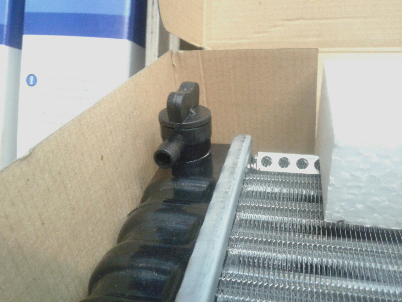

По просьбам драйвчан выкладываю фото радиатора. Специально в магаз фоткать гонял. Цена на 03.11.16. Пробег 32 000, т.е. 5 тыс прошел радиатор и чувствует себя отлично.

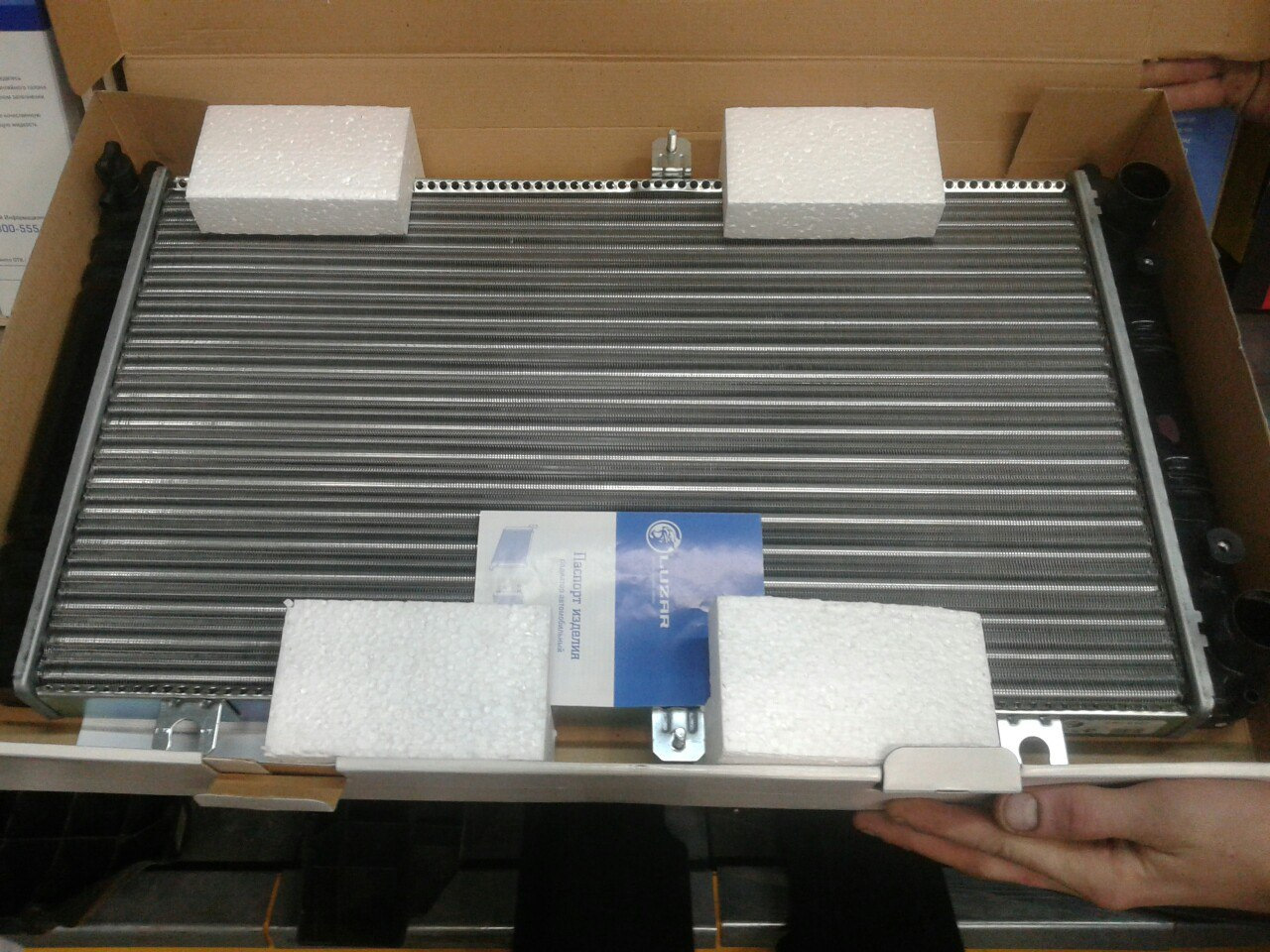

Это Лузар на Приору без кондиционера? Именно он подходит?
Это лузар на приору с кондеем

артикул нового радиатора подскажешь?
смотри фото артикль не знаю

артикул нового не подскажешь?
обновил бж
Артикул LRC0127
