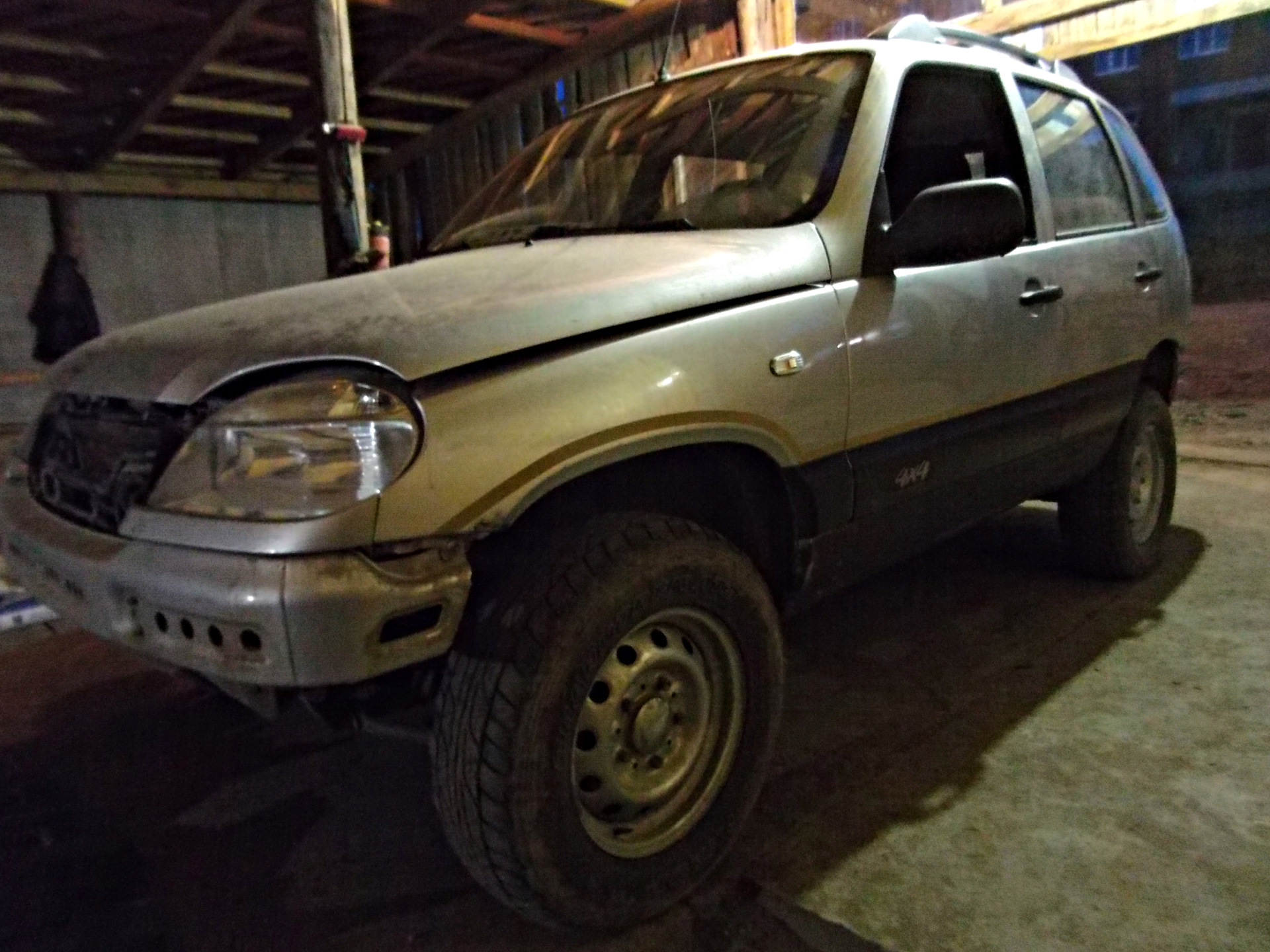

Напомню, что последняя запись была про то, что кузов нашей Нивы начал цвести:
Дела гаражные. Кузов часть 1

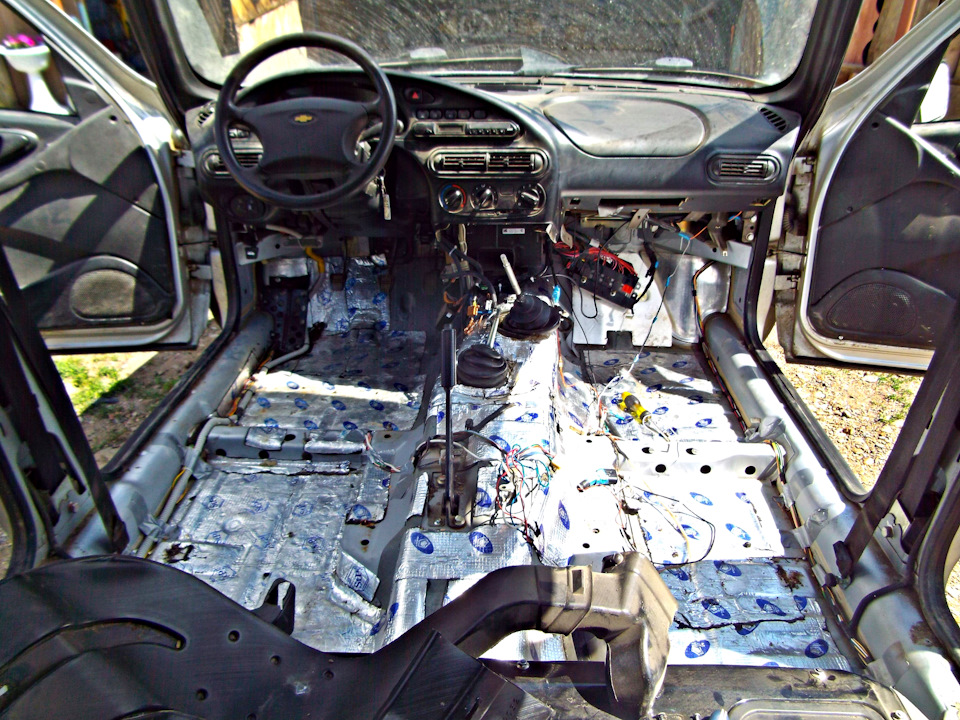

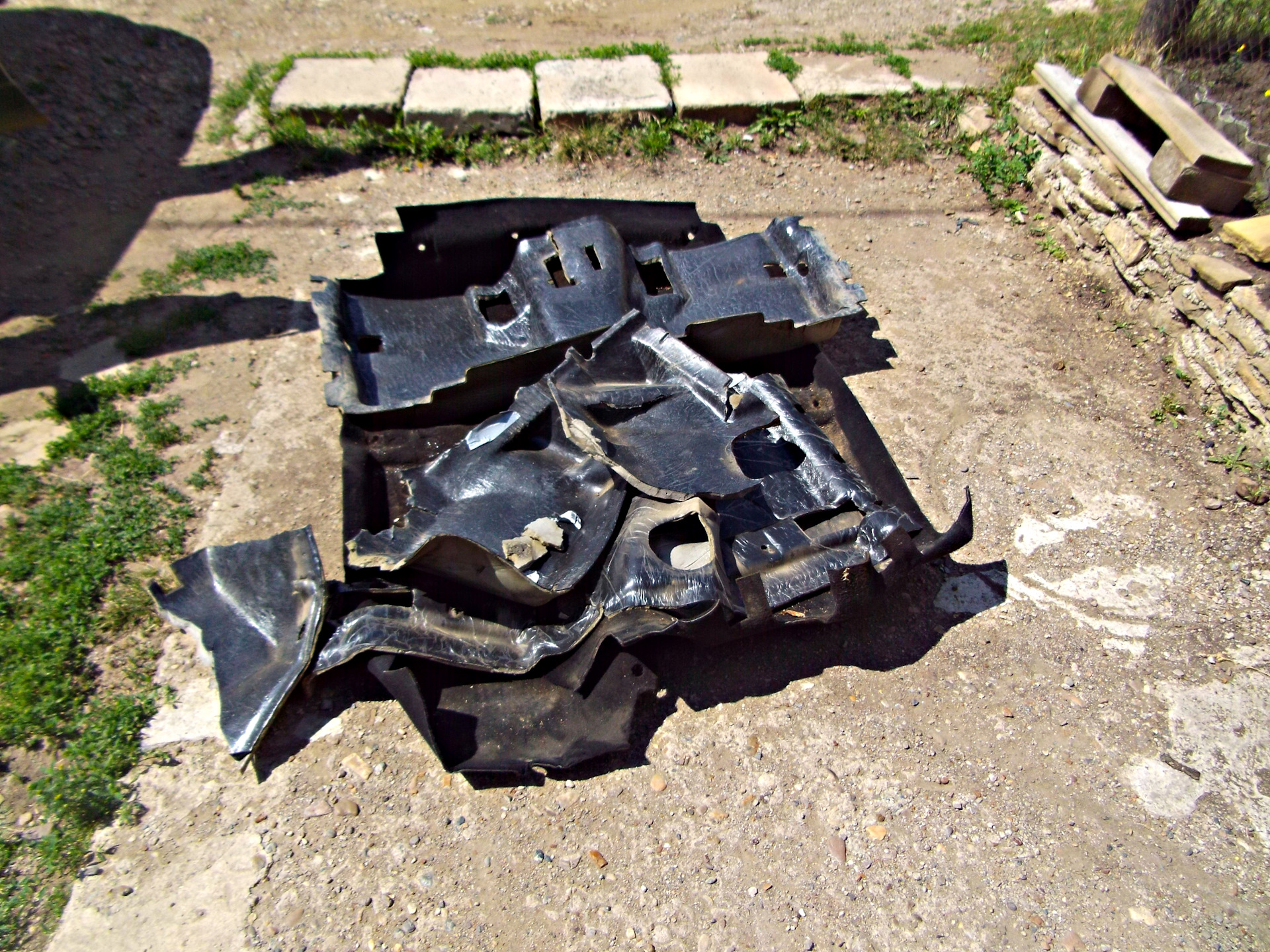

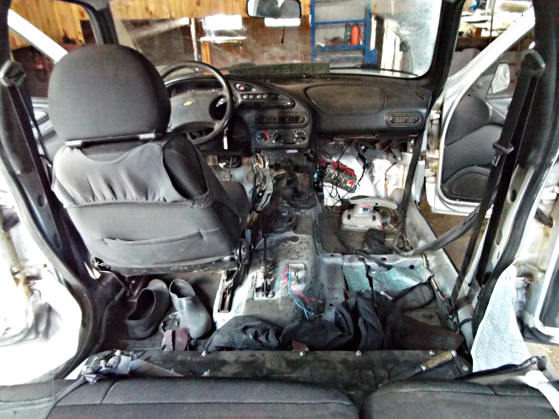

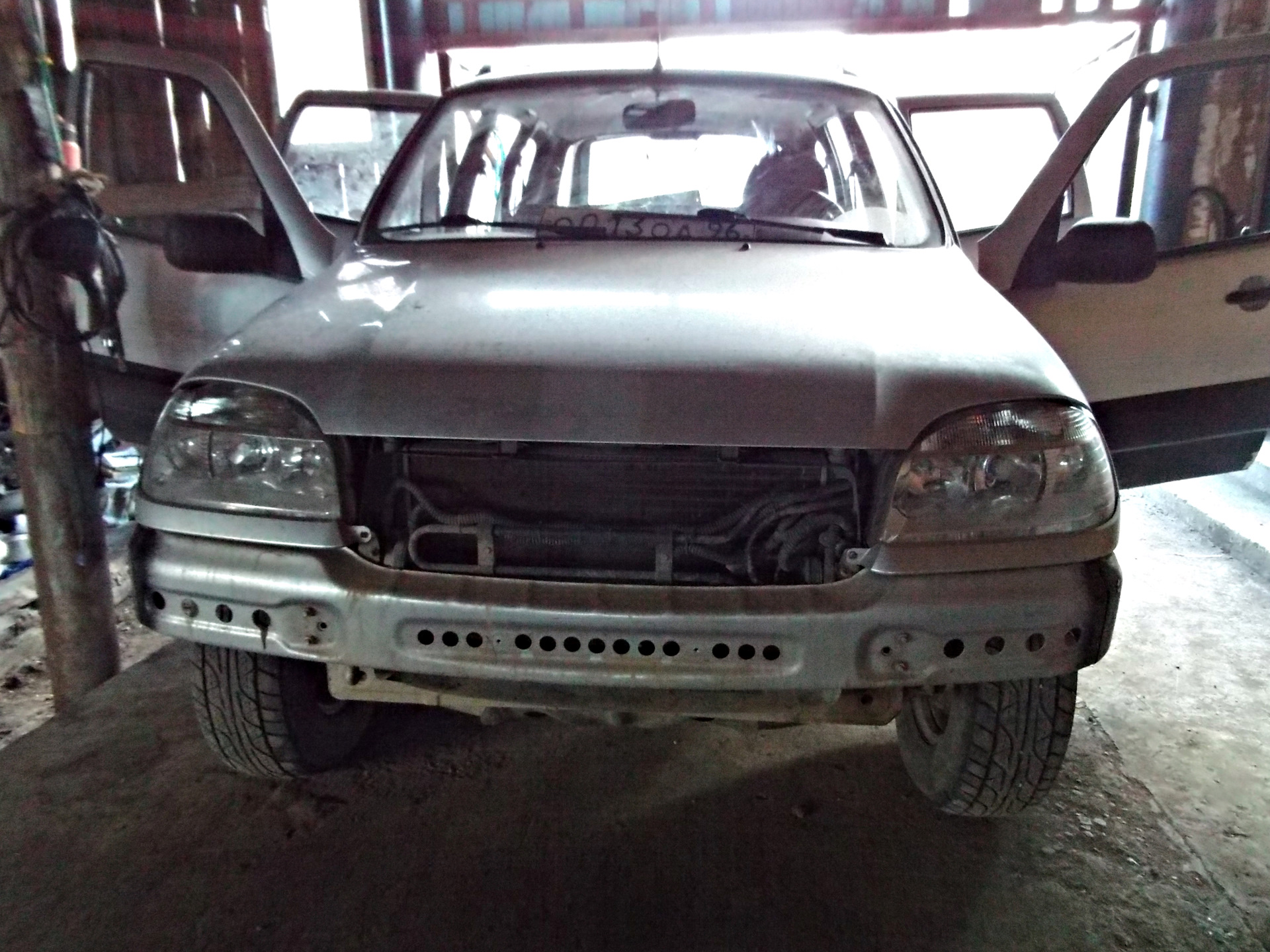

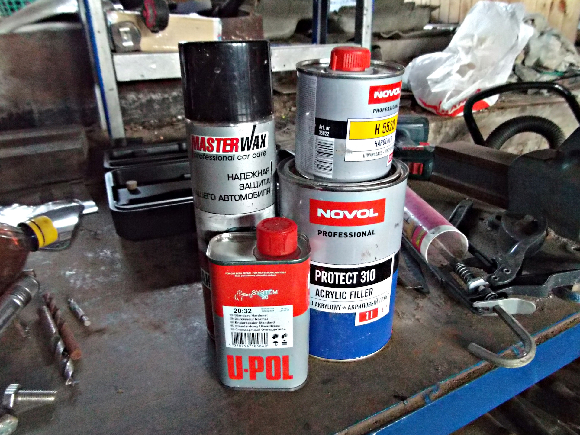

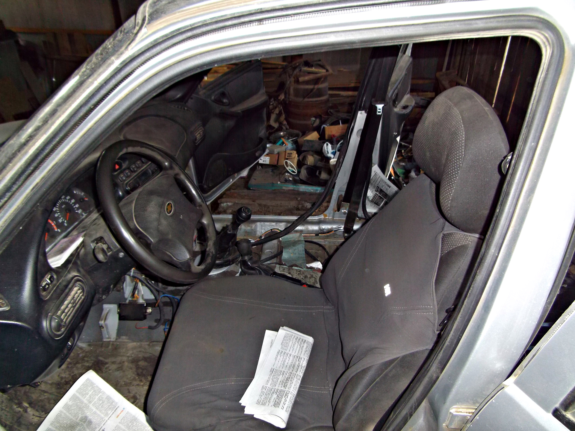

Что бы не запустить ржавчину закупились всем необходимым:

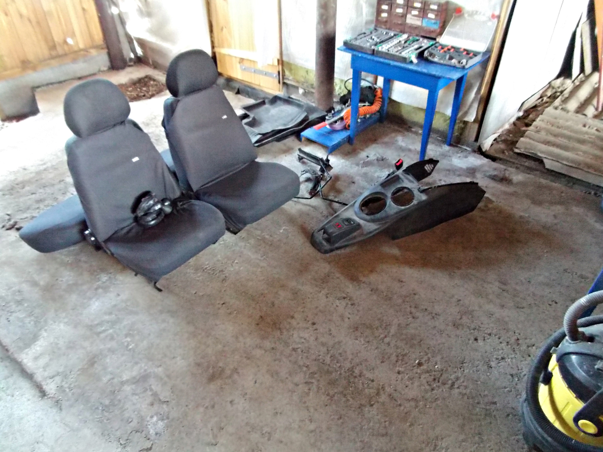

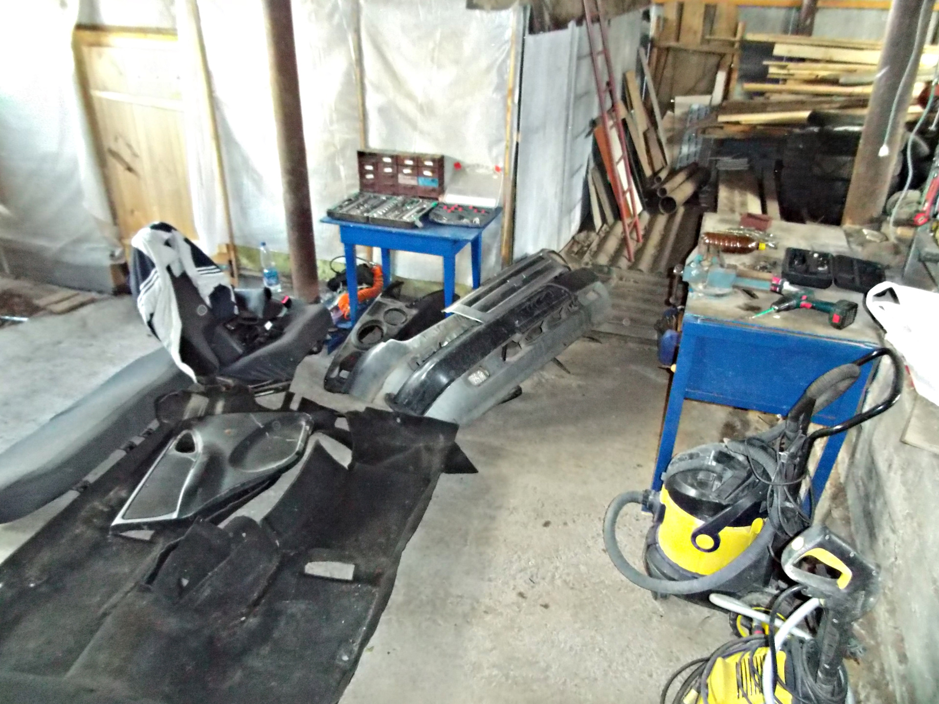

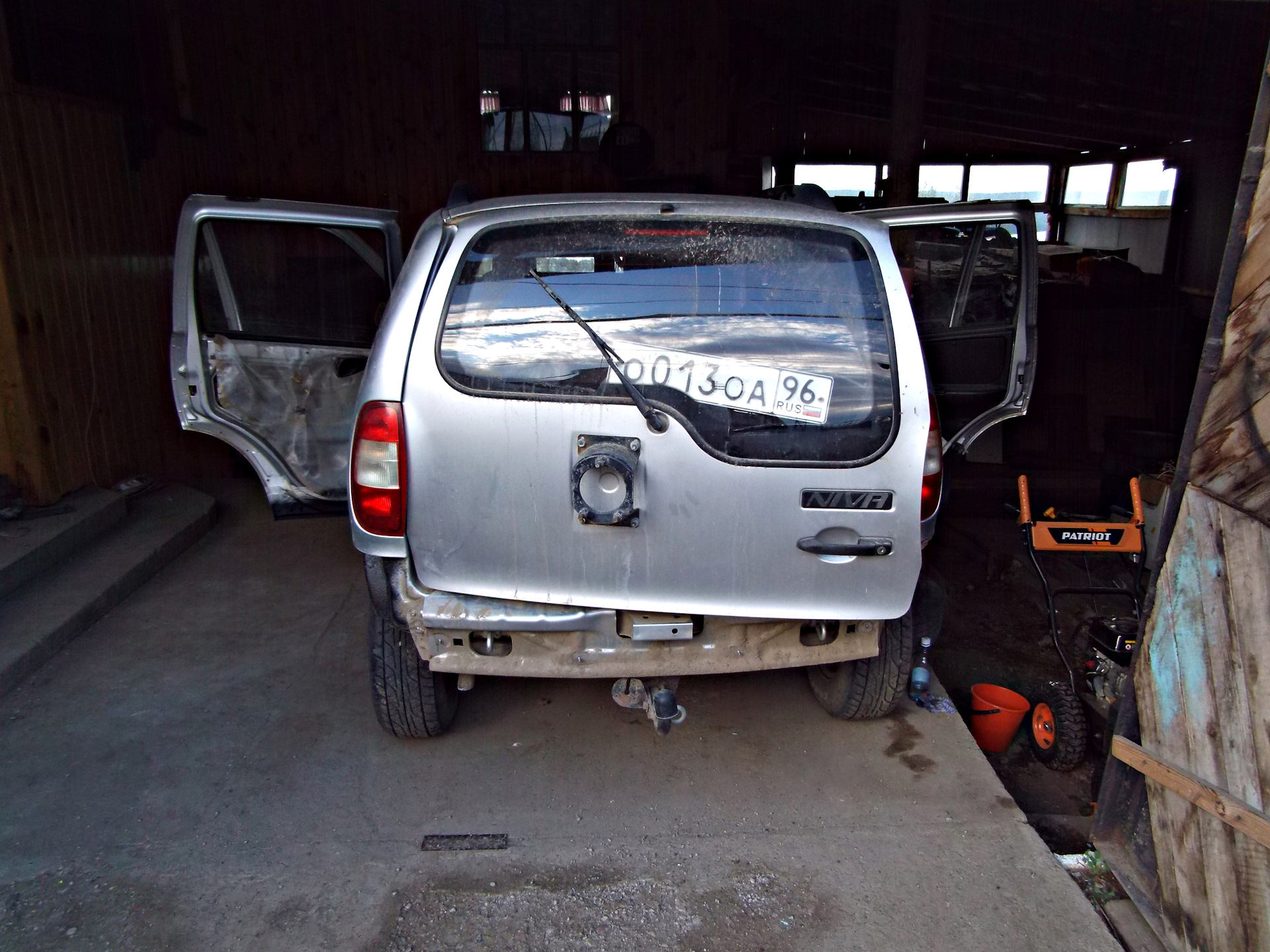

И начали разборку:

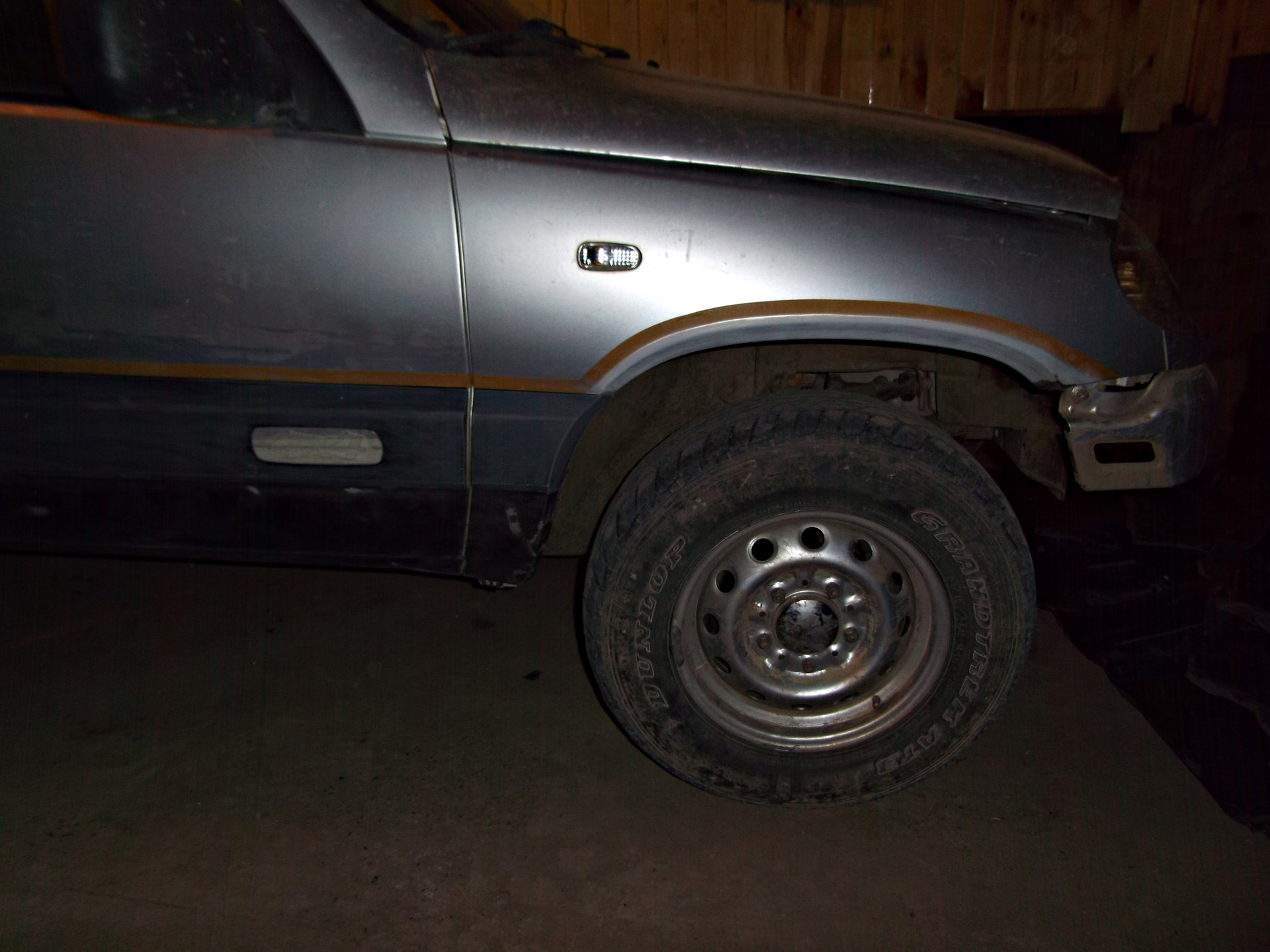

После последовал очень кропотливый процесс удаление ржавчины, на это уходит очень много времени… этот процесс я к сожалению не заснял.

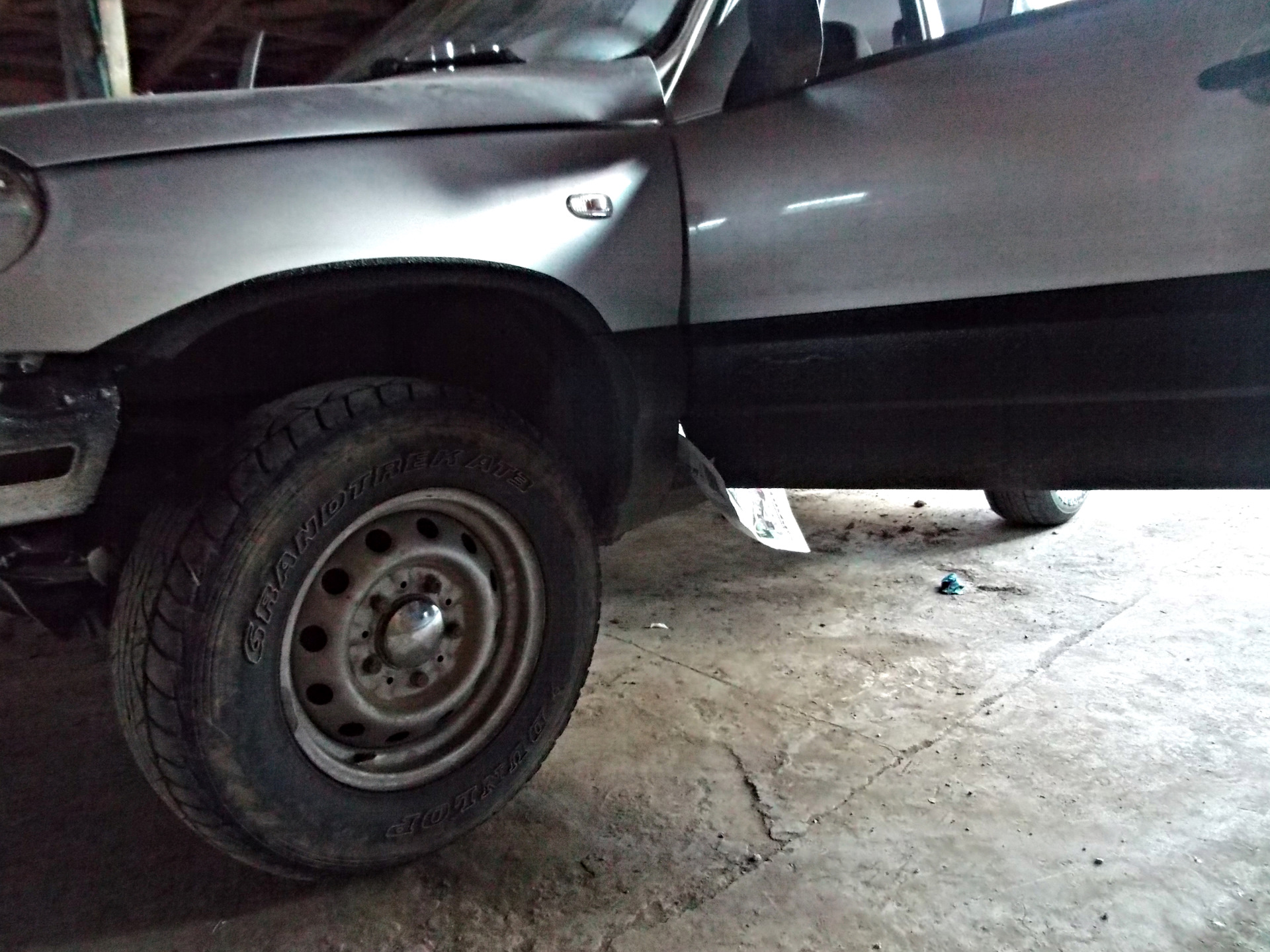

После того как вычистили ржавчину, стали выправлять вмятины на дверях и порогах.

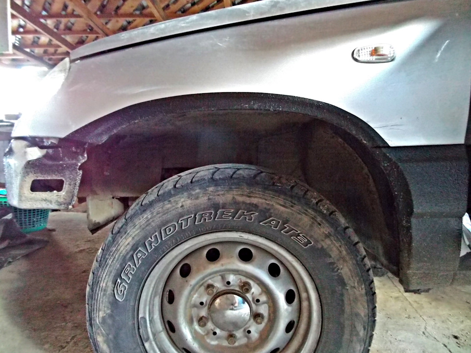

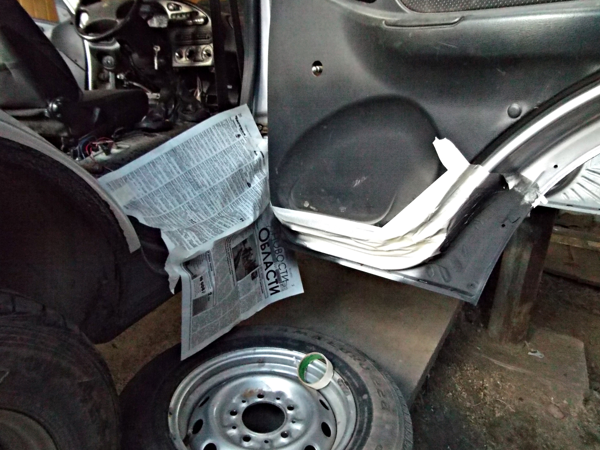

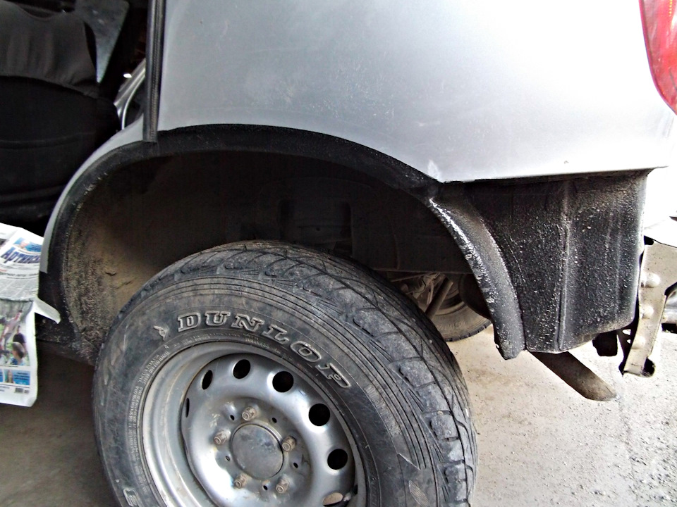

Далее оклейка автомобиля по контуру, арки получилсь очень хорошо вывести, после покраски смотрится как будь то они вырезаны:
Спасибо дяде Жене.
После обезжирили, положили в два слоя грунт, и покрыли Раптором.
Изнутри кромки дверей так же загрунтовал в 2 слоя, и покрасил антигравием.

мляяя как ты так арки обклеил кантик это походу самое трудное было?
Самое главное узкий скотч
