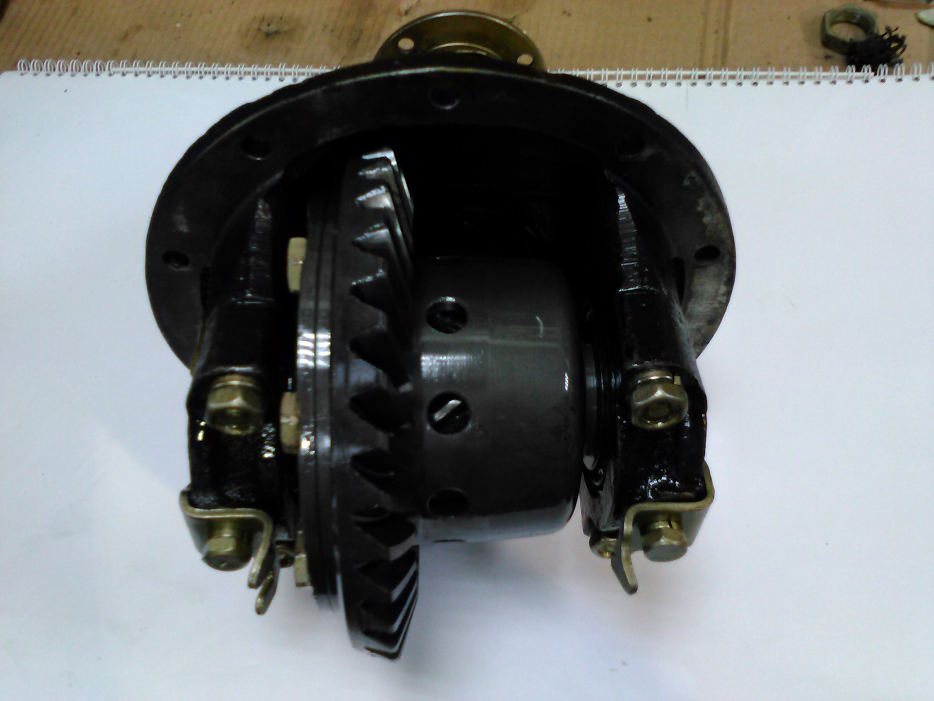

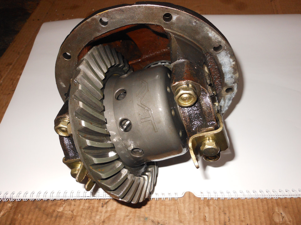

Приветствую всех читающих. Знакомый предоставил свой автомобиль для проверки моего редуктора, после сборки: www.drive2.ru/l/452964157101179694/. Так как мой автомобиль пока в ремонте. Проверка показала правильность регулировки, главная пара не воет. Дифференциал повышенного трения www.drive2.ru/l/10572535/ работает, заезжали одним колесом в обочину с травой другое на асфальте, при старте буксуют оба колеса. Проехали около 150 км. Вывешивал одно ведущее колесо подкладывая под мост пенёк. Машина стронулась но газовать с вывешенным колесом не нужно. Дождавшись остановки колеса нужно отпустить педаль сцепления, техника трогания (в раскачку). После проверки снял свой редуктор.
Разницы в показаниях спидометра и тахометра не заметили, у него редуктор ИЖ 3,91 у меня АЗЛК 2140 3,88.

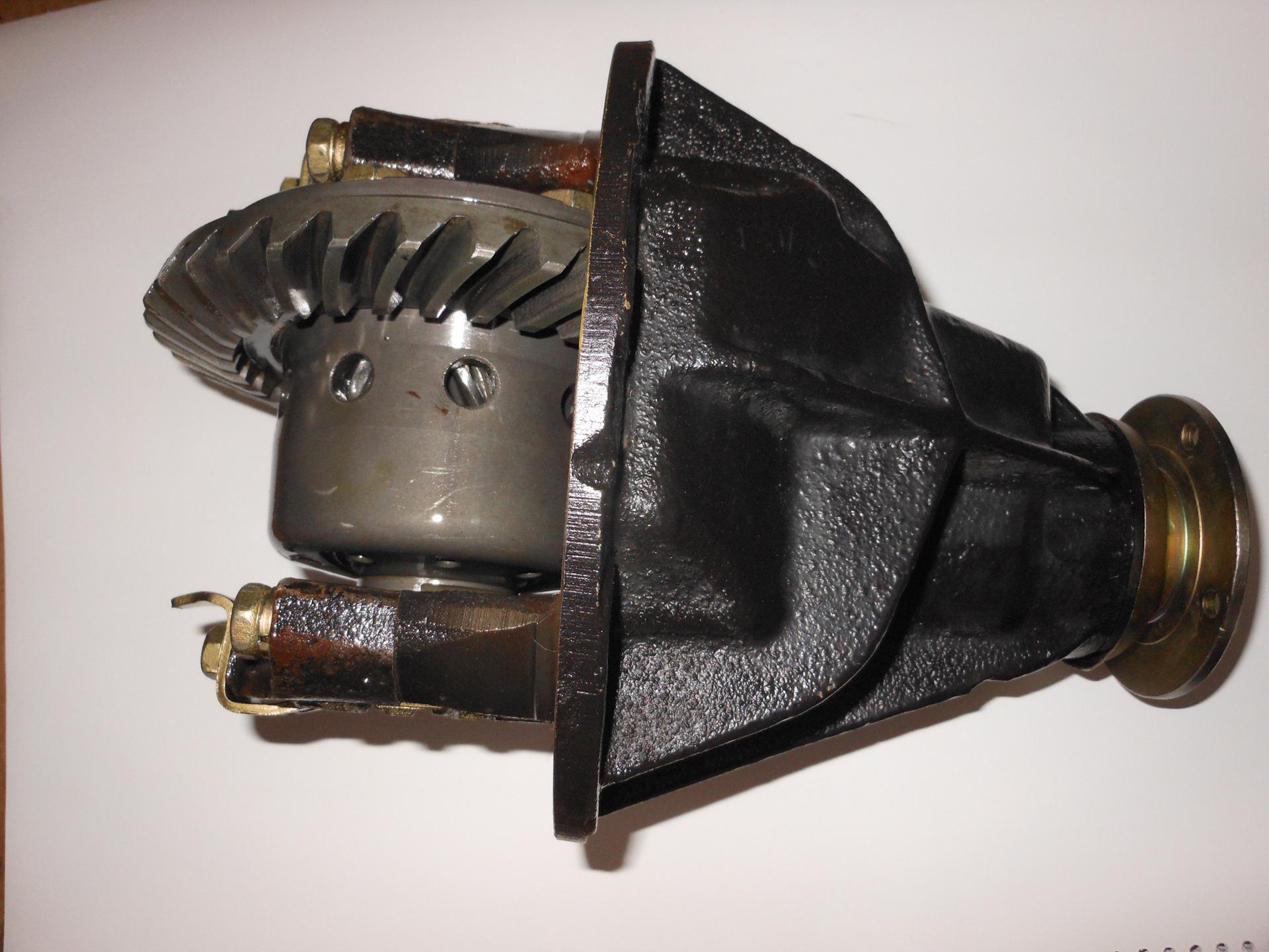

При установке редуктора АЗЛК возникла проблема: чулок ижевский сварен по другому, пришлось болгаркой сделать выборки под ведомую шестерню и немного молотком подогнуть корпус чулка в месте задевания шестерни.
Дифференциал типа квайф не нужно выводить на вывешивание так он прослужит дольше. У меня рабочий автомобиль нива шевроле с дифференциалами повышенного трения пробег с ними 236 тыс.км. Только положительные отзывы по вождению с ними. Вот собственно поездив с ними захотел и на москвич его поставить.
Масло заливаю 75w140, на тесте редуктора москвича тоже такое масло использовалось.

Я, честно говоря, не понял, редуктор 3,89 не лезет в ижевский мост? Я знаю, что так с редуктором 3,91 бывает, у него ведомая шестерня больше.
Вот как раз на 3,89 большая ведомая шестерня, а ижевский редуктор 3,91 с меньшей ведомой шестерней, под него сварен другой чулок.

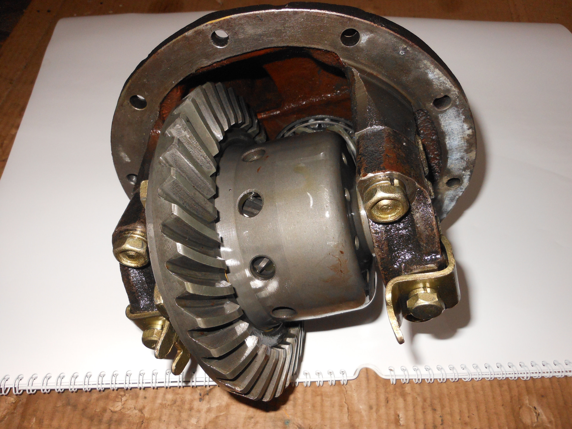

Обычный дифференциал не предназначен вообще для наваливания, он нужен лишь для прохождения поворотов. Сама конструкция не позволяет долго буксовать на месте и крутить "жучка". Ломаются зубья полуосевых шестерён или приваривается сателит к пальцу затем начинает вращаться палец разбивая коробку дифференциала и хвостовик.
В винтовом дифференциале АVT по пять пар сателитов, соответственно он может держать повышенные нагрузки. К сожалению именно этот диферр ещё не тестировали в жёстких условия. Но есть отзыв знакомого он поставил винтовой диффер (другой фирмы у него по четыре пары сателитов) на ВАЗ 2115 после трёх ремонтов картеров кпп вызваной поломкой обычных диффов. Проехал он в жёстких условиях около 50 тыс км, проблем с блокой не было.
