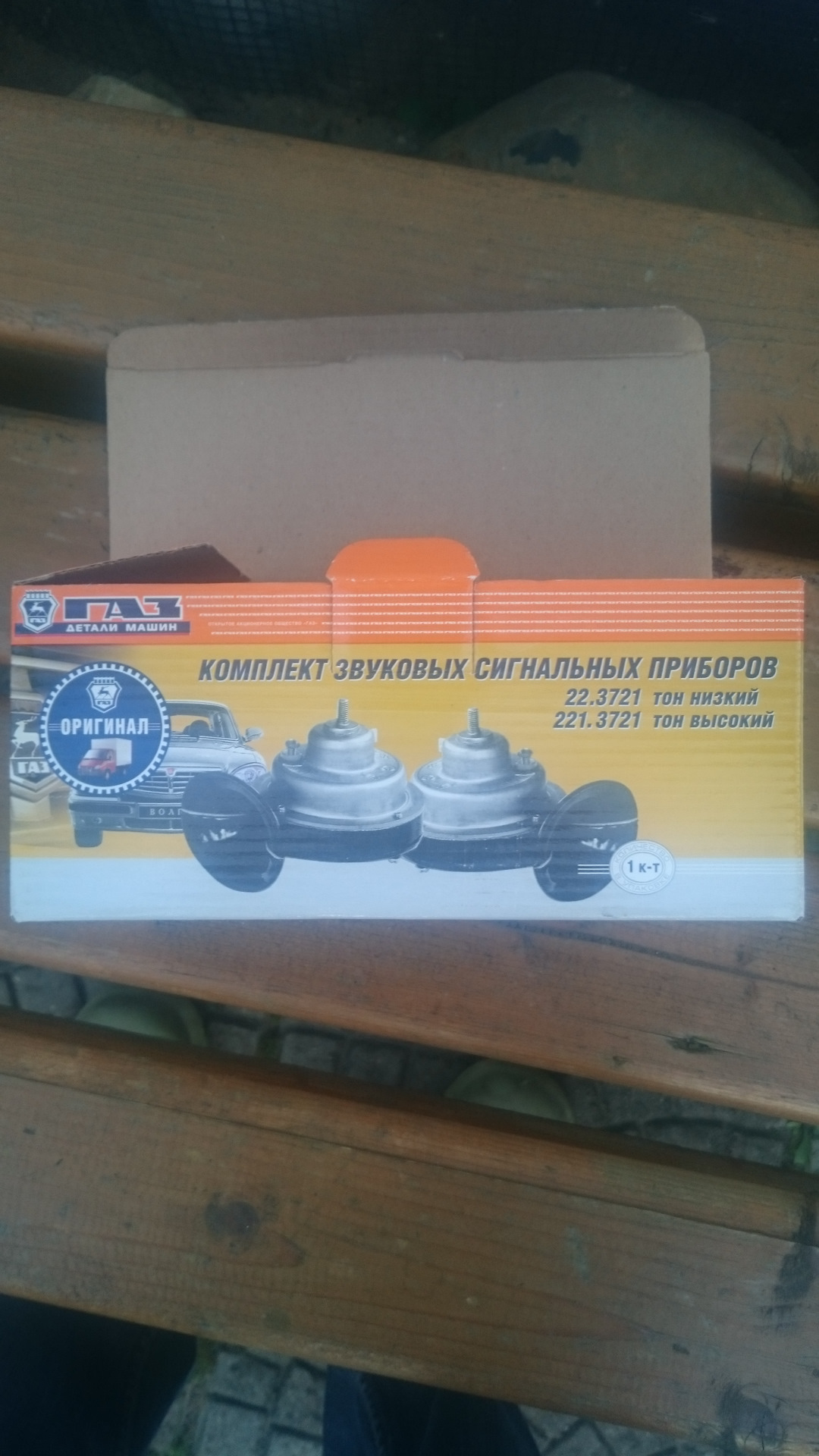

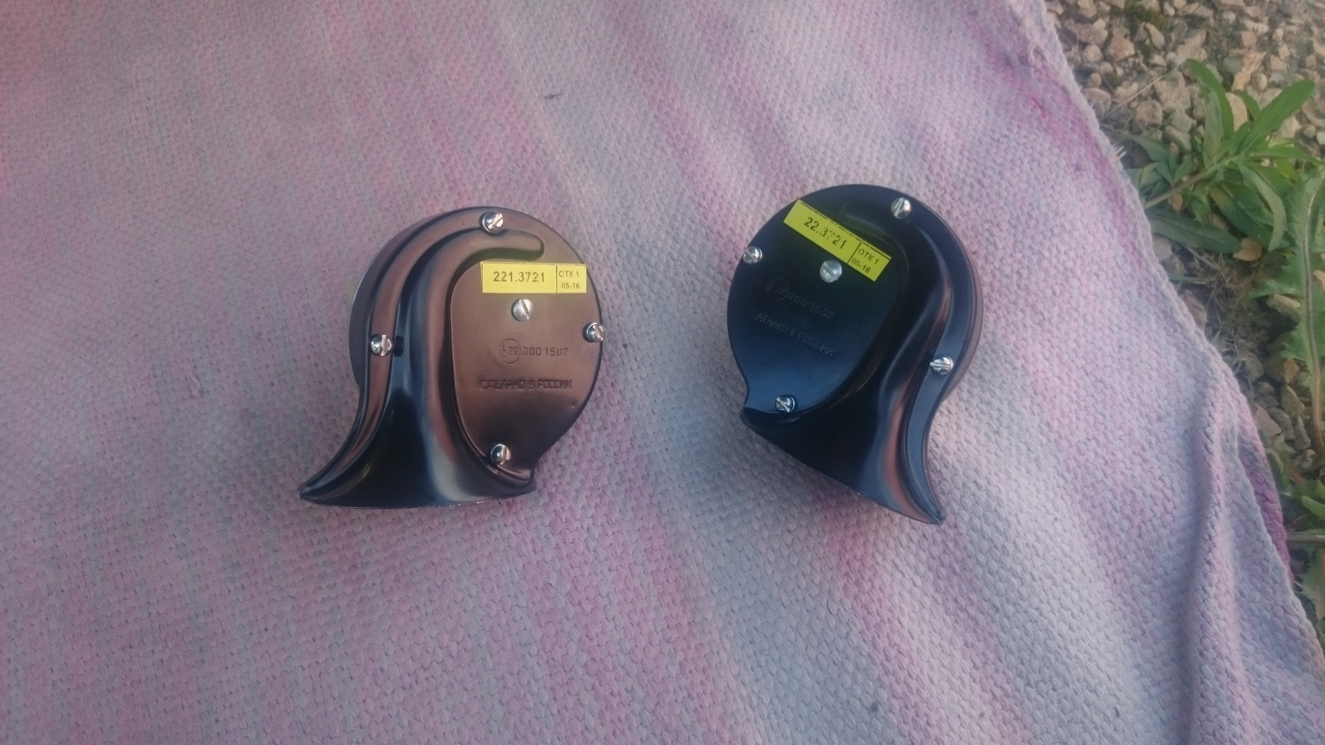

— на рынке в Кунцево купил вот такие сигналы.Цена 790руб.:

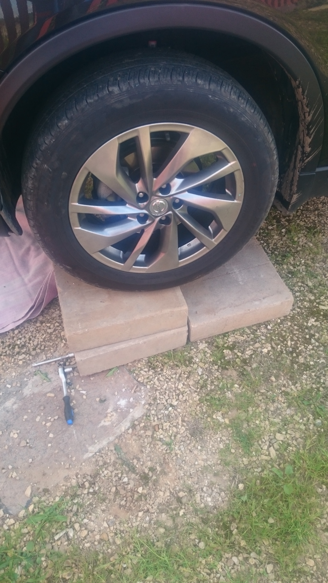

— на даче была плитка из которой я соорудил вот такую конструкция и загнал на нее автомобиль:

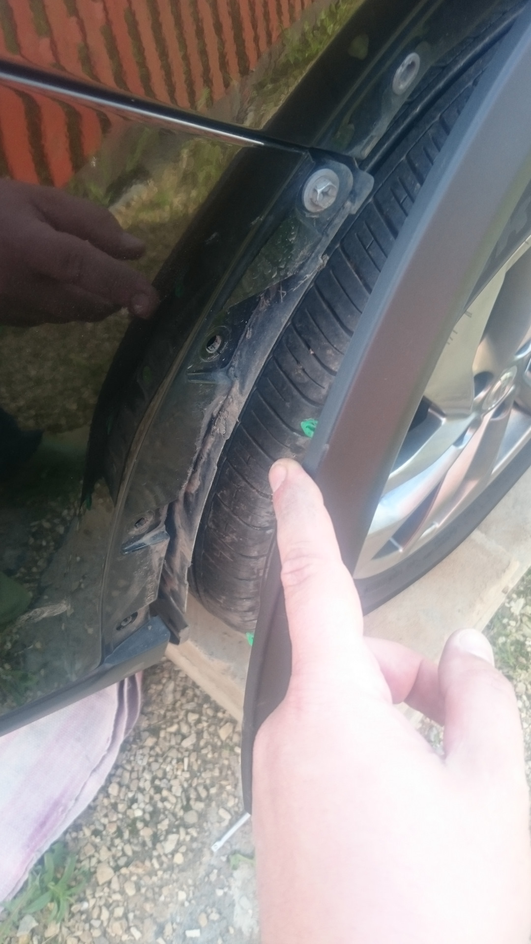

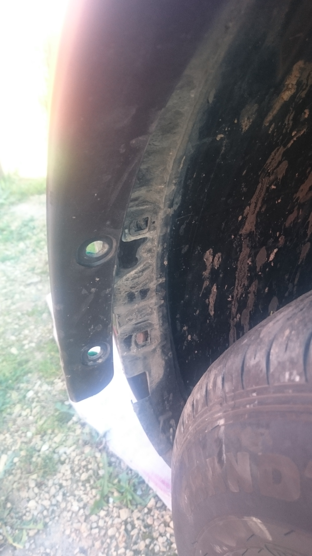

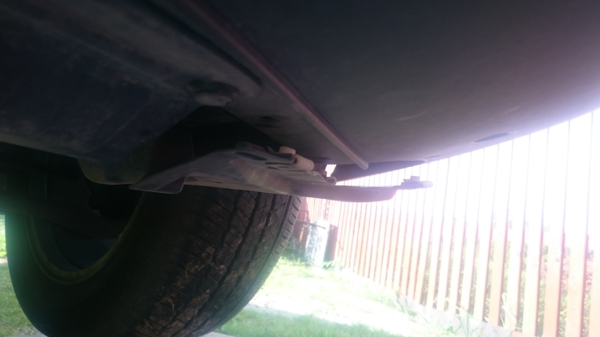

— откручиваем снизу четыре самореза, которые держат пластиковую защиту и два самореза с арки колеса:

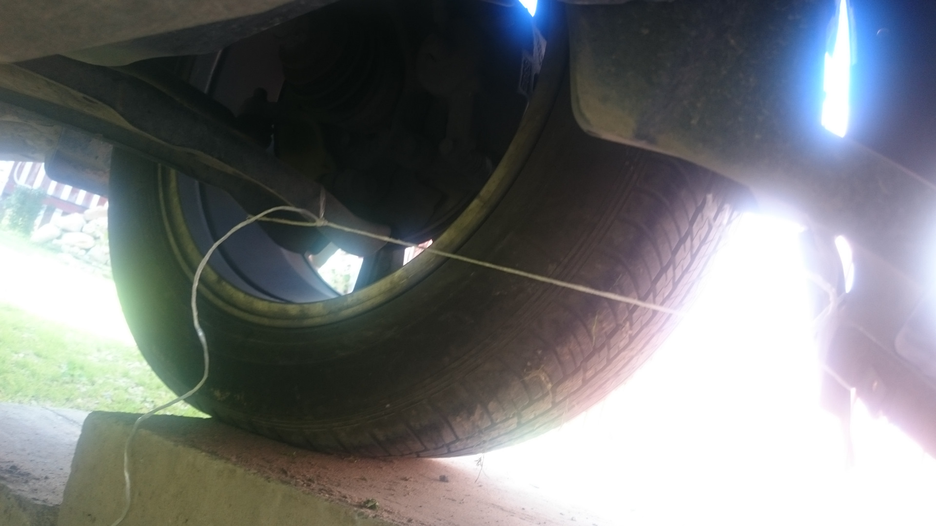

-отгибаем нижнюю защиту.Я ее привязал веревкой к рулевой тяге, чтоб не мешалась:

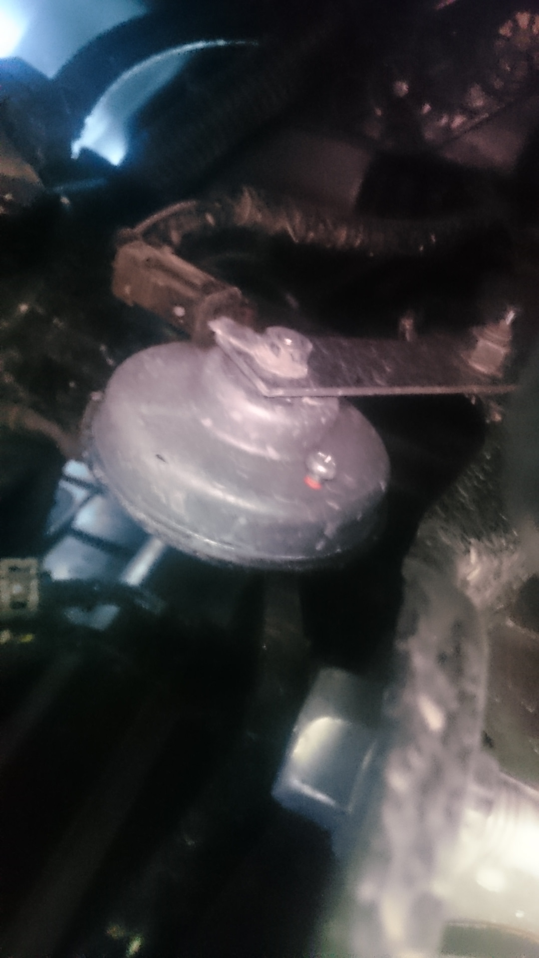

— смотрим вверх и вот перед нами(немного в глубине) видим клаксон:

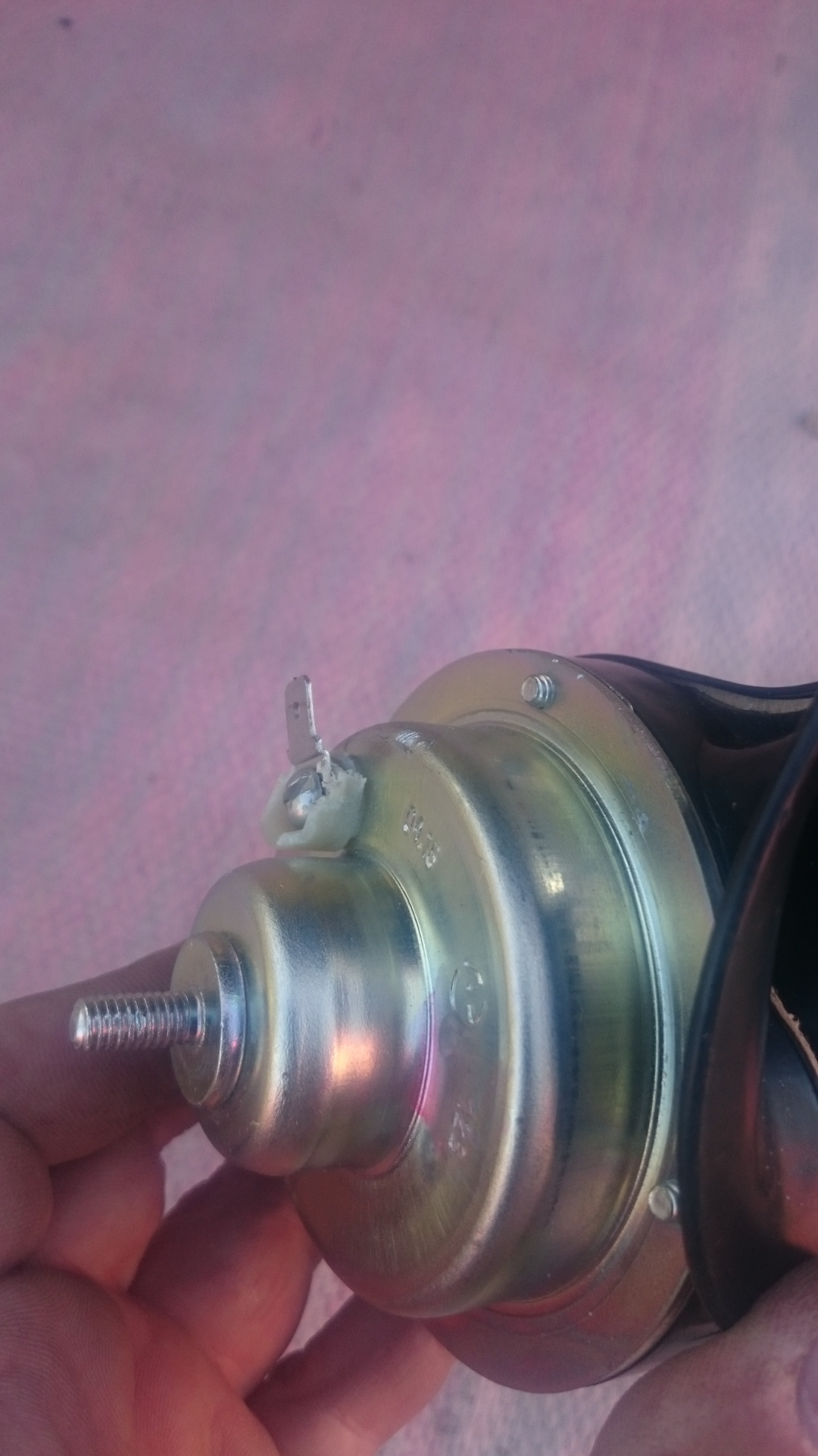

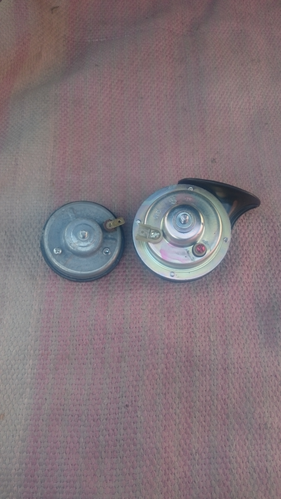

— находиться он конечно неудобно, но я долез ключом на 10 и окрутил болт и снял клеммы. Сняв его я пришел в недоумение, как можно на такую машину ставить клаксоны от мопеда)).Вот сравнение с волговским:
— у волговских плюсовой контакт закрыт пластиком и наша штатная клемма на него не одевалась, поэтому пришлось эту плассмастку обрезать:
— подсоединив клеммы(мне так показалось удобней) установил клаксон в штатное место. Ничего рассверливать не надо, все отверстия подошли. На замену верхнего и нижнего клаксона ушло около 40 минут. Вниз я поставил высокий тон, наверх низкий тон. Звук стал громче и как-то посолидней.

А кто производитель этих сигналов? Подскажите, плиз.
Дело в том, что по этим номерам пробивается несколько вариантов.
А они разные по размеру и при установке нужно колхозить.
Поэтому хотелось бы купить именно те, что у вас.
Спасибо.
Честно не помню…я в Кунцево покупал, сказал мне родные газовские и мне вручили коробочку)
