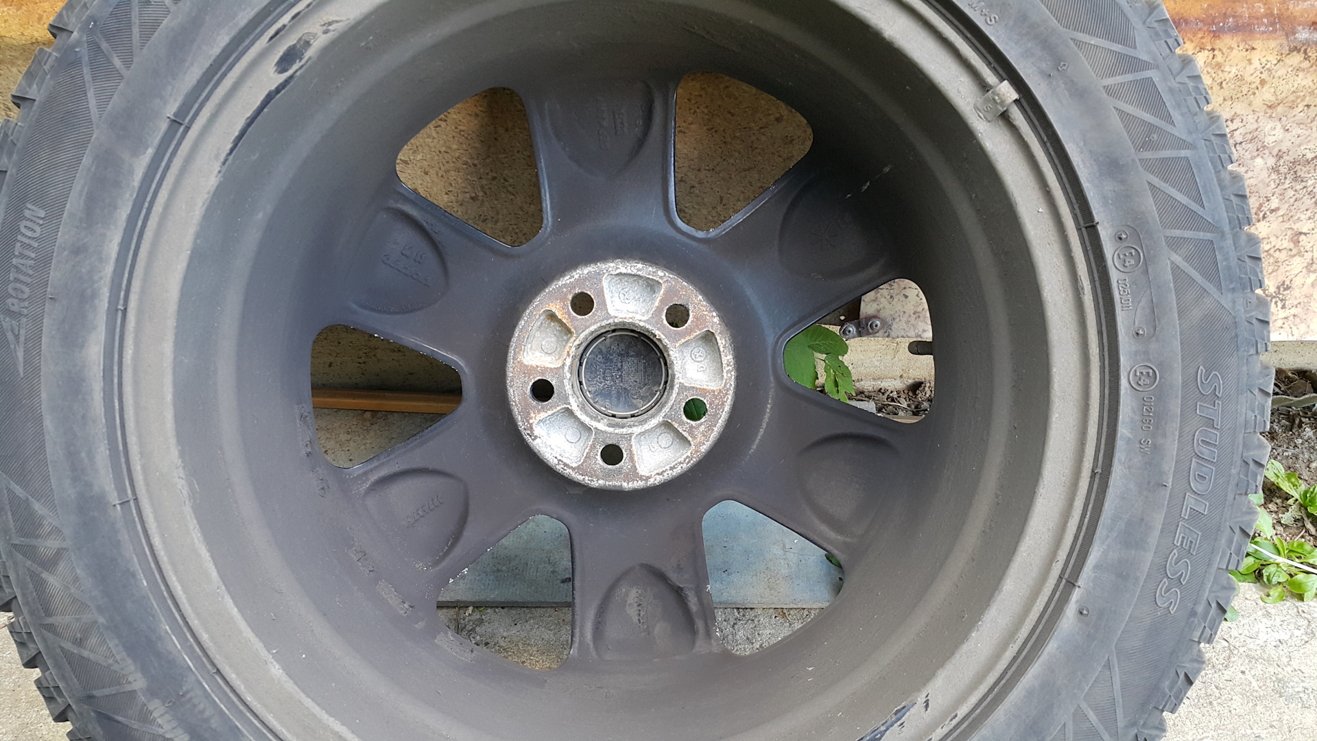

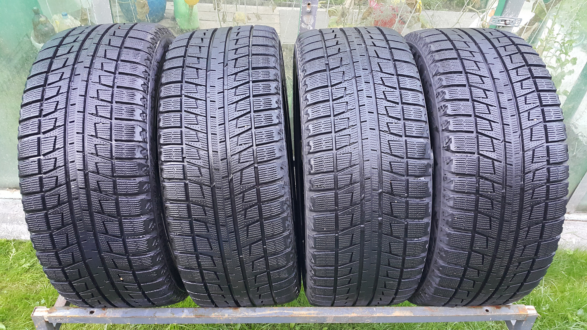

Как известно, готовь сани летом. В моём случае, правда, дело случилось осенью)), но сути это не меняет. На исходе зимы, естественно, когда меняешь колёса, времени их качественно помыть, высушить и упаковать на хранение на летний период, попросту нет. В зверомойках споласкивание из керхера слегка чистит, но ни разу не отмывает диски. Поэтому смысла в том не вижу. Вспомнив о том, что колёсья лежат в гараже в непотребном виде, а до смены резины остаётся полтора, максимум два месяца, решил на даче всё это безобразие исправить.
Естественно, первым делом всё сбивал из керхера, потом активной пеной и опять всё сбить.

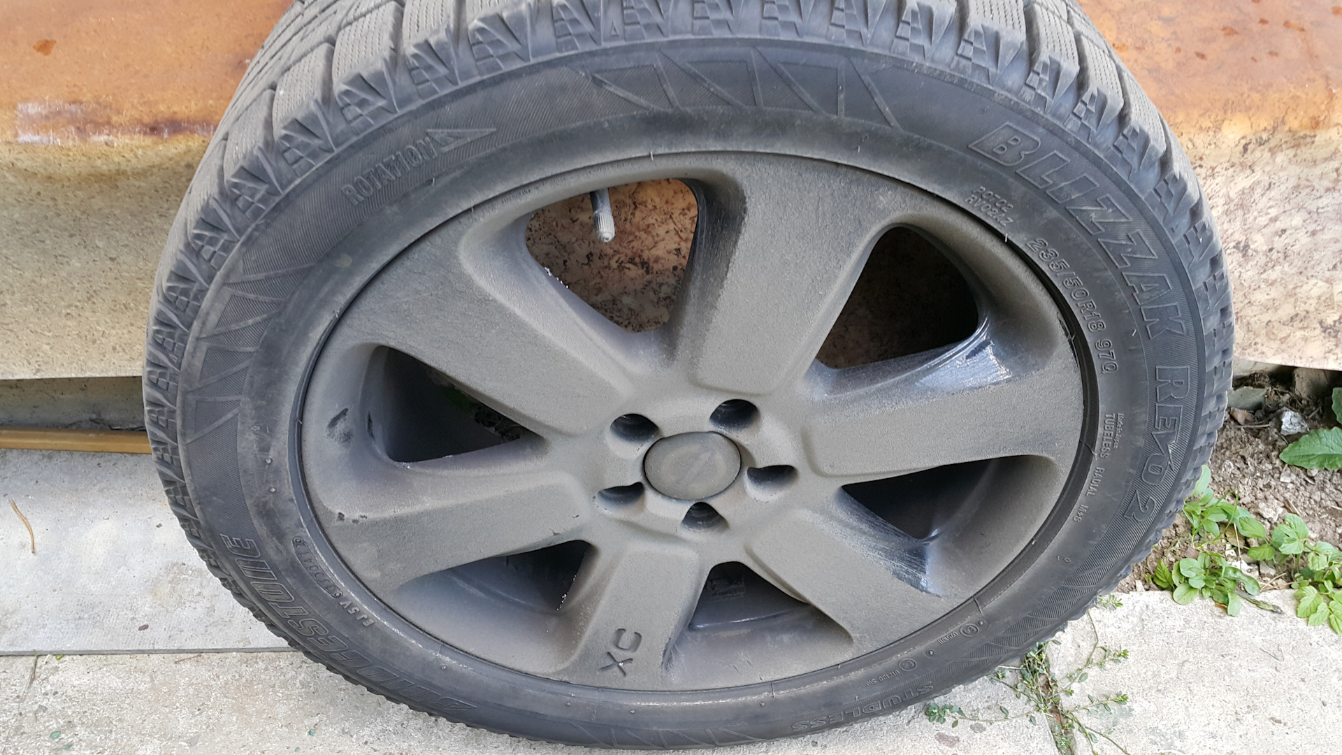

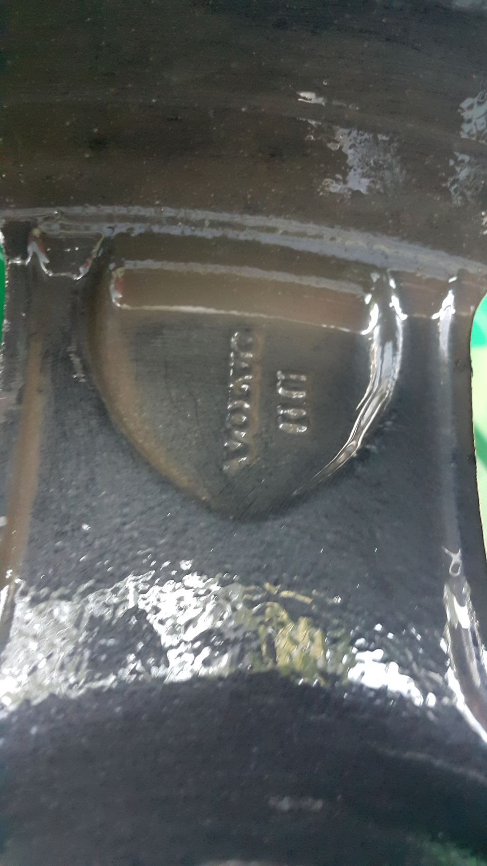

Нууууу… как на зверомойке)) Вроде помыто. Однако, при ближайшем рассмотрении наблюдаются множественные отложения.

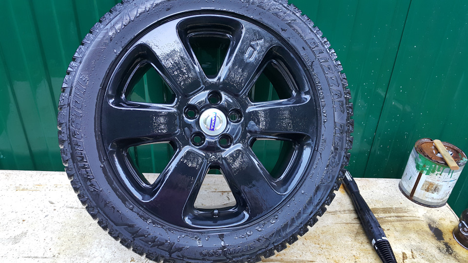

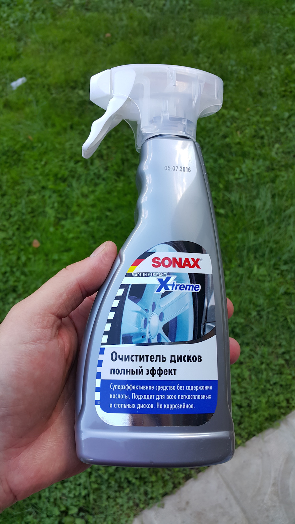

Раскурив на эту тему специализированные отделы DRIVE2, было найдено лекарство. В отчётах прямо таки волшебные свойства описываются)). Куплено, пробуем: очиститель дисков SONAX X-treme.
Брызгаем обильно и не жалеючи, ждём 5 минут, согласно инструкции, пристально изучаем результат.

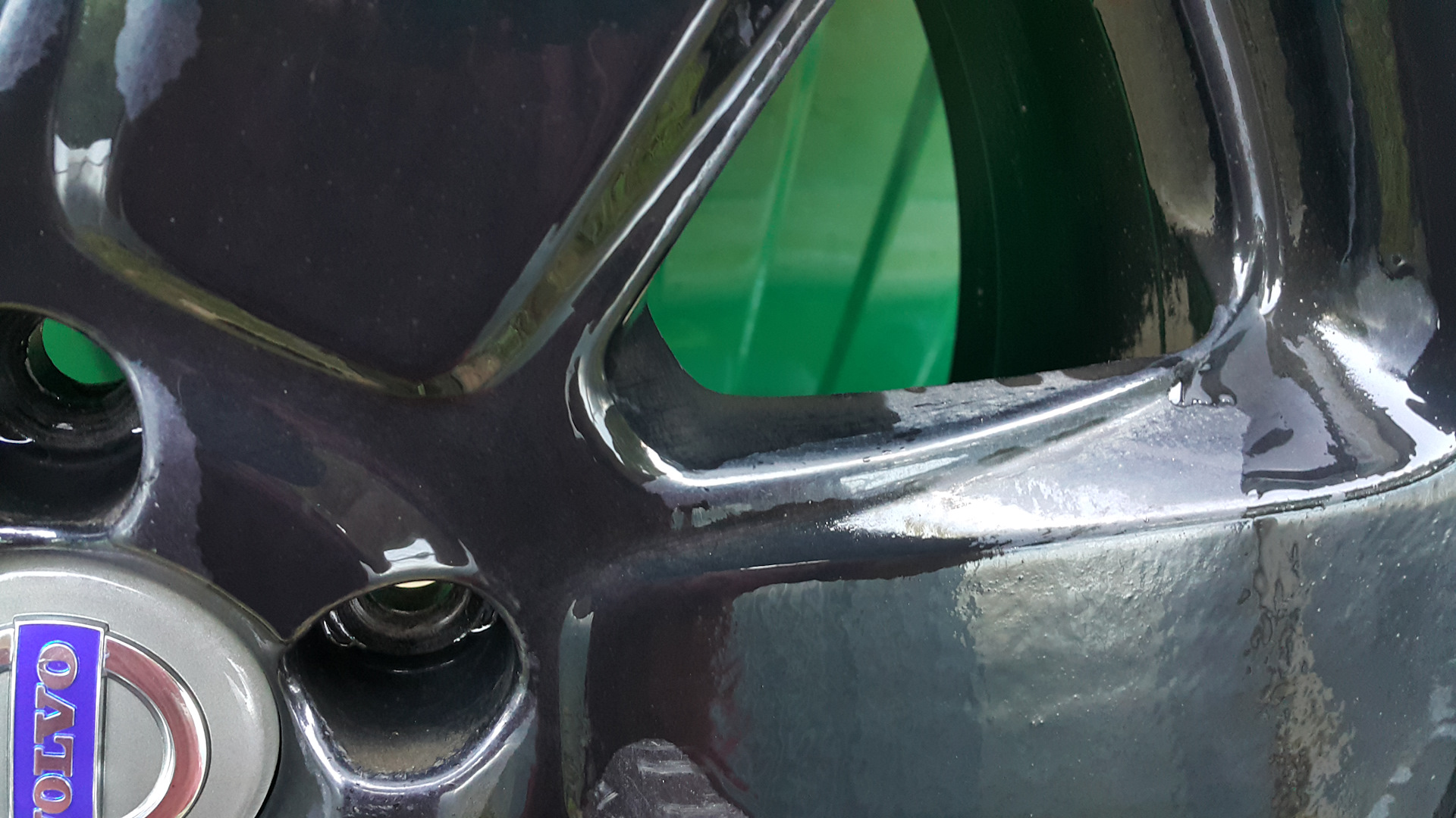

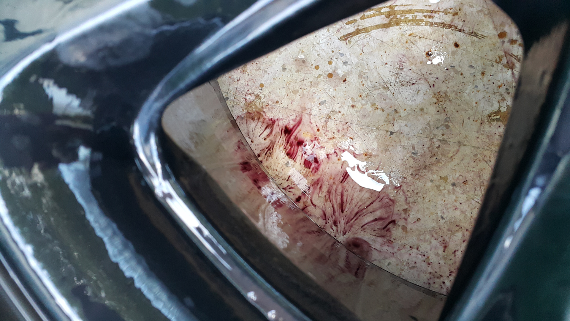

Ну, что, вроде работает, но на чёрных дисках не особо видать заявляемую жидкость красного цвета, как результат реакции Sonax и фекальных масс, налипших и въевшихся в диск. Но она таки есть, дидна на поверхности стола, на котором проводил экзекуцию.

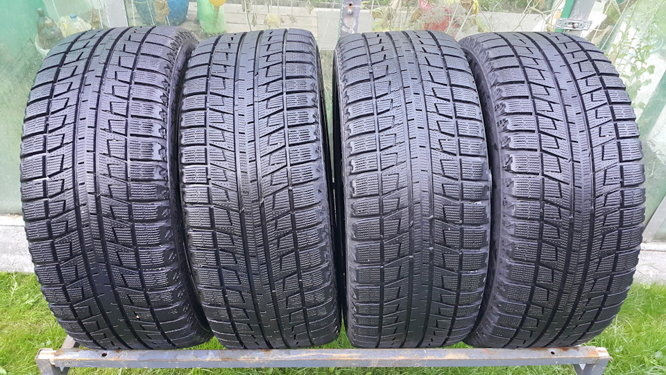

Ну что могу сказать в итоге… Реально работающее средство! Правда, пришлось таки наносить по второму разу и усиленно поработать губкой поролоновой, но результат того стоил.

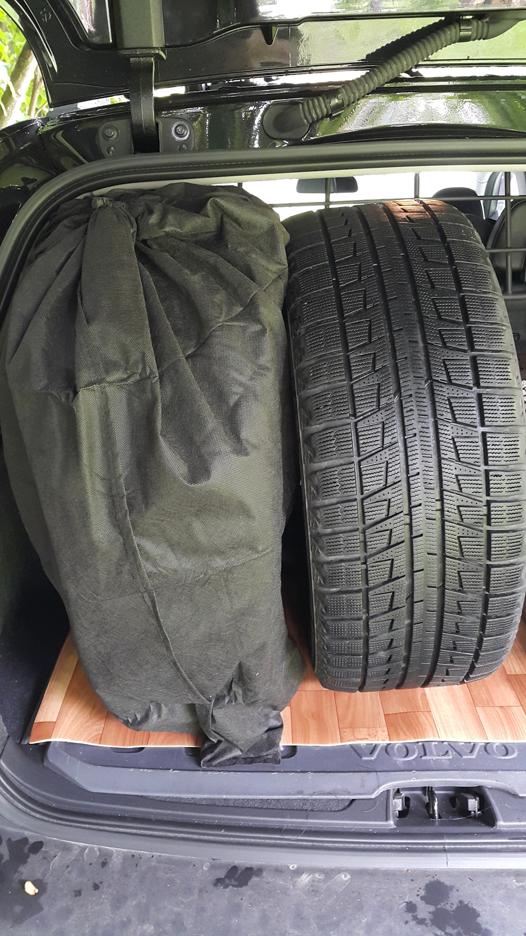

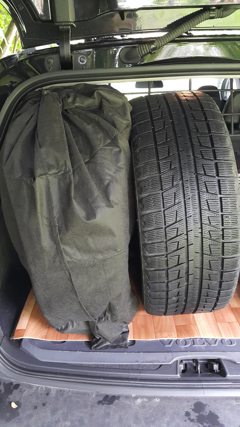

Ну и до кучи, дабы не мучать колёса полиэтиленовыми мешками, погуглив, нашёл вот такие:
Дышащие, таким материалом ещё грядки накрывают)) Ан и тут сгодился вполне.

Виталь, а после обработки средством опять керхером проходил?
Конечно. Там столько дряни смывается. Это не консервант или покрытие, а именно средство для глубокой очистки закоксованной дряни.

Подскажи, а не было ли на дисках местами плотного коричневого налета? И если был-то отмылся ли?
У меня в основном на задних, с внутренней стороны. Очень плотный. Пробовал щелочью-не берется. Слабенькой кислотой типа преобразователя ржавчины сходит, но плохо.Скоблил пластмассовой лопаткой.Что это-так и не понял, то ли пыль от колодок, то ли от тормозных дисков, но сильно тяжело удаляется…
Ну не то чтобы зацепила)))
Просто понимаю, что так тщательно не отметить на мойке, поэтому решил сам.
Налет был именно такой, как ты описываешь. Активной пеной и щеткой не отмывания вообще, как будто краска. С Sonax за два прохода не осталось и следа. Мыл кухонной губкой с такой, знаешь, зеленой подметкой.
Понял, спс.Зеленую подметку можно купить отдельно в магазинах автомалярки.Называется скотчбрайт, бывает разной степени зернистости.Удобная штука.

В пакетах лучше не хранить, ржавеют.
Пакеты дышащие, диски люментий, в гараже сырость отсутствует.
Так что мимо))
Коррозия на люминии жесткая вещь, как будто крыски погрызли.
2 зимы летние диски провели в гараже, причём в полиэтиленовых пакетах. Норм, следов не обнаружил.
А вот были как-то на другой машине диски Alutec — вот те да, цвели только в путь.
Тем не менее, специально купил чехлы из спанбонда, так что теперь колёсья дышать будут норм))
