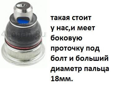

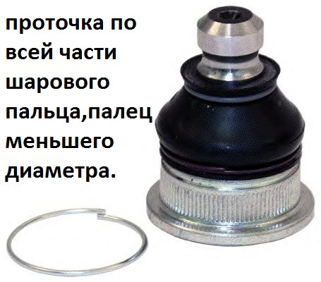

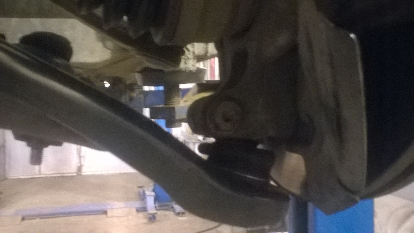

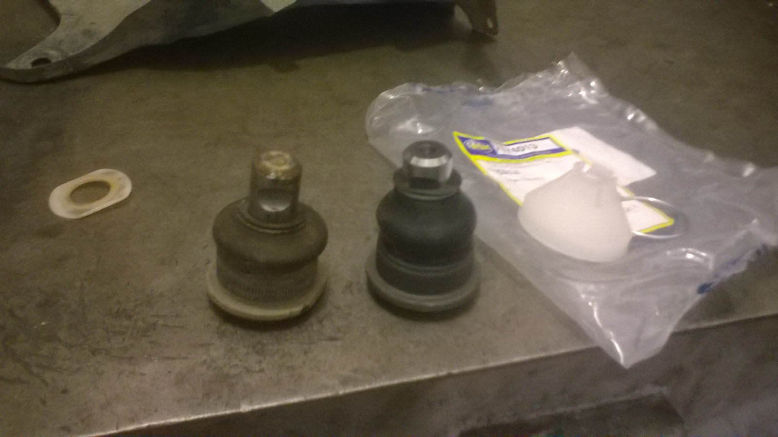

Где-то тысячу километров ездил со стуками с левой стороны при поворотах на неровностях, достало и появилось время для проверки и выявления противного бренчания.Заехал к знакомому в сервис, подняли, пошевелили колесо и всё стало ясно умерла шаровая опора.Долго не разобравшись дёрнул в магаз запчастей и купил шаровую на логан ведь у нас оно самое, то самое надёжное ДА НЕ ТО, сняв рычаг я был неприятно удивлён палец шаровой толще и имеет поперечный пропил для болта нежели тот что я купил.Пришлось всё собрать на место, была заказана новая шаровая в автодоке за 550р. и удачно заменена.Вот так вот, так что имейте ввиду что такие шаровые ставят и на новые логаны, ларгусы с 2014г.
кстати с завода стояла шаровая без каких либо обозначений, мастер знакомый говорит что ставили на прежние логаны шаровые фирмы лемфордер а сейчас не понятно что вот и летят они.
поправки на 13.05.2017 шаровая с проточкой по кругу и с болтом нужного диаметра фирмы TRW так же успешно подошла шаровая TRW

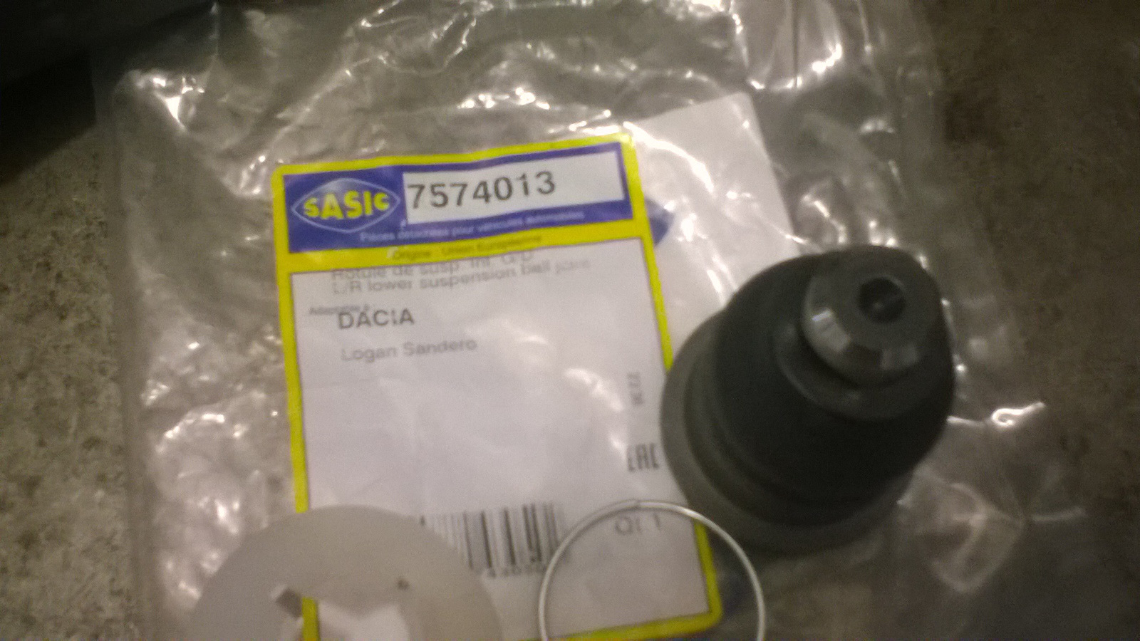

Ну как шаровая Sasic?
7000 и в мусор, заменил на TRW-её хватило на 17000, недавно сменил полностью рычаг в сборе asam, будем смотреть на сколько хватит.
Есть с боковой проточкой LEMFORDER 37513 01. Она у вас на фото как пример проточки. Что про неё думаете?
Не знаю :) не пробовал, а есть номер рычага с шаровой?
У меня пока нет. Буду узнавать.
Я не дорабатывал, прессовал на прессе, думаю в тисках тоже можно, но шаровая эта по моему говно, пробег 30.тыс. и уже требует замены.
Можно я уточню? Шаровая 7574013 полный аналог и встает на своё место и её не надо дорабатывать? Пресса нет. Тисками можно запрессовать?
Привет. Подскажи, а не было-ли проблем с запрессовкой? Четко встала?
Запрессовывал прессом без проблем!

Так вроде же меняется с рычагом.тк завальцована. Ты высверливал родную или как?
Она там запрессована, выпрессовываем старую запрессовываем новую и всё, можно пару раз а потом посадочное место разьёбывае.ся и меняем с рычагом)
На болты садят ее сразу
Какие болты?)Посмотри мануал про замену и всё станет ясно!

Шаровые поменял в 70000. Родные не нашел — пришлось ставить логановские с круговой проточкой. И растачивать под родной болт, Заезжал как-то в Автопитер за маслом с фильтрами продавец сказал что у них появились родные цена 500-600 руб
тоже быстро кончилась шаровая с левой стороны, по не знанию тоже поставил шаровую с проточкой по кругу, прошёл около 40 тысяч, вроде не стучит, от прочитанного волосы дыбом, блин.
