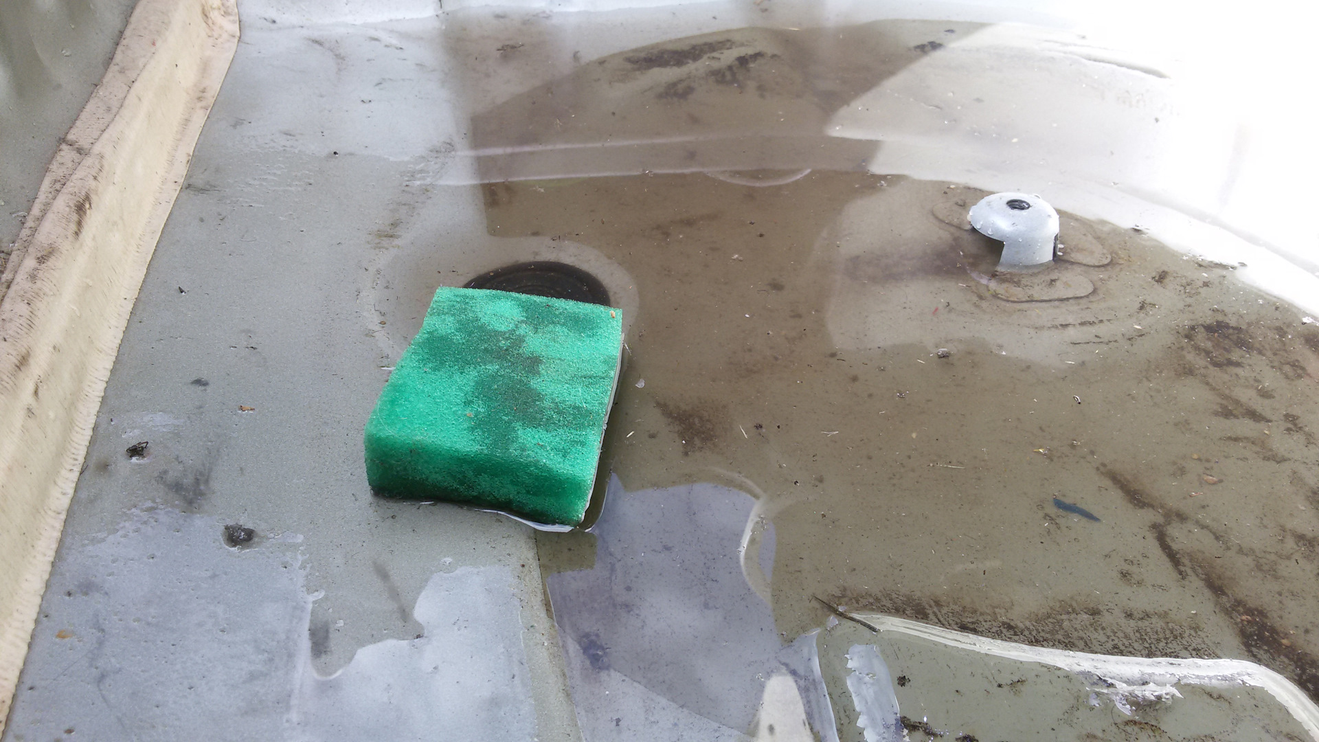

В продолжении первой части виброизоляции багажника.
Вот не хотел же делать виброизоляцию отсека под запаской, но, пришлось!
Вчера полез прибраться в багажнике, достал запаску, а там такое!
Отодрал всё лишнее, промыл пару раз водой
Затем обезжирил бензином "Калоша"
И приступил к проклеике материалом СмартМат Фаворит 20.
Также промазал морилкой крышку запаски и приготовил провода для прикуривания, которые отработал у отчима, ему они всё равно без надобности :)
Сделаны из какого-то забугорного кабеля в 25 квадратов.
На виброизоляцию ушло три листа размера 0,35*0,57м.

От багажника хоть толк то есть?
конечно есть! теперь не брынчит как банка консервная! правда и бас стал каким-то другим, не могу на словах это объяснить, но мне нравится :)
