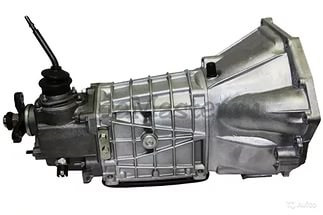

Ребят подскажите какую коробку поставить на ниву для быстрого разгона, машина используется в джип спринте, основные передачи 1 и 2, 3 только на скоростных участках.

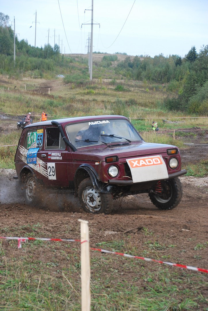

а что на Колее случилось? Колесо восьмеркой было.
Прыгнули и загнули диск
сошли из-за диска?
Оторвало амортизатор, я его снял, и во втором заезде их за отсутствия амортизатора вся нагрузка была на шаровую, ее вырвало и отпало колесо, как хоть мы ехали?)))
на мой взгляд, хорошо все было. (кроме последнего заезда и поломки).такие условия для нивы подходят. в этом году грязи мало-скорость выше, плюс кочки, вот подвески и летели. у еще одной нашей нивы задний аморт. и пружина отлетели. в Березовку в этом году планируете?

2101 4х ступку. лютая коробка
Почему лютая?
Тянет намного лучше чем стандартная ниваовская 2107 пятиступка.
А по разгону
И разгон тоже .
Понял, спасибо)
Коробка 2121 (ставилась на ниву с 6 движком)
2121 (-06) самая не тяговитая. получается что это ряд R1. рекомендуется уже на более форсированные движки!
Самая тяговая 2101, да и самая крепкая, посмотри в интернете передаточные числа есть на все вазовские коробки
я просто не очень понимаю, какая из них будет быстрее
Тебе разгон важен или максимальная скорость?
Разгон
тогда копеешная
Коробка 2101 может и пойдёт!
может?))
Есть набор шестерён в коробку 2101 r -1
Ряд R1 предполагает 5-ю передачу. И его характеристики точнее первые 4 передачи сходны с 4ст кпп от 2106. Полагаю необходимо поставить гп 4.44 тогда будет ускорение…
передачи у R-1 идентичны коробке 2121

Я себе уже собрал кпп с рядом р1 но очкую ставить… Боюсь сломать то что и так хорошо ходит. Все таки родная кпп прошла все 41 т. км.
я наоборот поставил шнивскую(разорванный пакет)
Я по шоссе много езжу мне нужны более длинные передачи
Volland007
для чего шнивовскую?
5-ая, разорванный пакет
Saimon1994
пары стоят 4,3, а с рядом R1 думаю мотора не хватит, чтобы быстро разгонять
