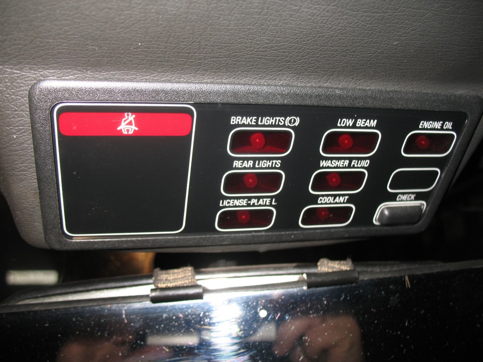

Если вы замечали, то все ручки/крутилки/кнопки в Е30 обозначены пиктограммами и только блок БСК, часы/БК и круиз имеют текстовые подписи. При чем на разных языках, в зависимости от рынка сбыта, для которого предназначался данный автомобиль. У нас в 99% это немецкий язык. Если ты не учил его, то воспринимаются эти надписи с трудом и приходится просто запоминать расположение кнопок, что в принципе, не сложно. Но гораздо легче воспринимаются надписи на английском языке — в этом я убедился, когда поставил БК и круиз с американской машины. Именно поэтому решил заменить и свой блок БСК на американский. Ну и выглядит лучше, когда все на одном языке, а не интернационал какой то )))
Кроме надписей на английском, на нем еще есть контрольная лампа не пристегнутого водительского ремня или открытой двери. Теперь есть повод обзавестись и этой опцией для США ;) Схему подключения уже нашел, осталось дело за малым — найти и купить все ее элементы! )) Будем искать! (с)

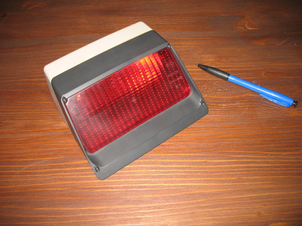

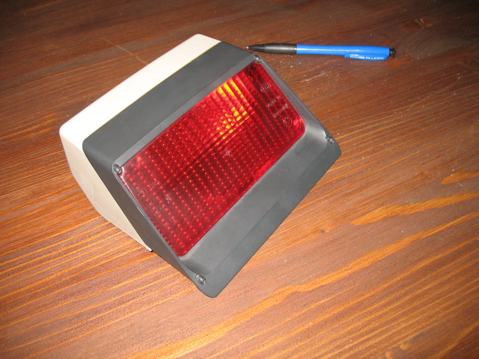

И еще один чисто американский ништяк — оригинальный дополнительный стоп сигнал, который на европейские машины не ставился.
Он, как и основные стопы, завязан на БСК для проверки исправности его лампы. Когда подключу и поставлю, сделаю отдельный отчетец с фотками. Кстати, по фоткам я его себе представлял, поменьше — а он не оч маленький оказался — я спец ручку положил рядом для сравнения )

Не знал что в этом окошечке данные о пристегнутом ремне — мне казалось там что то связанное с Air bag ом.
там были разные варианты, в зависимости от комлектации — ремень, подушка, лямбда, перегрев ката. Если интеерсно, то тут подробнее:
forum.e30club.com.ua/index.php/topic, 1097.msg12048.html#msg12048
Посещала меня глупая мысль подушку тоже поставить, но там руль стремный… хотя…когда совсем нефиг будет делать — мож и надумаю… ))

угу, примерил стоп — прикольно! )
Разъем только надо подобрать, что бы подключить "по феншую"…

на БК в Е30 можно тоже только саму лицевую панельку с надписями поменять, а вот БСК и ручку круиза — целиком )
А нет, это я прогнал — это на малом БК на 6 кнопок панелька отдельно меняется, а на большом на 13 кнопок — только блок менять.
