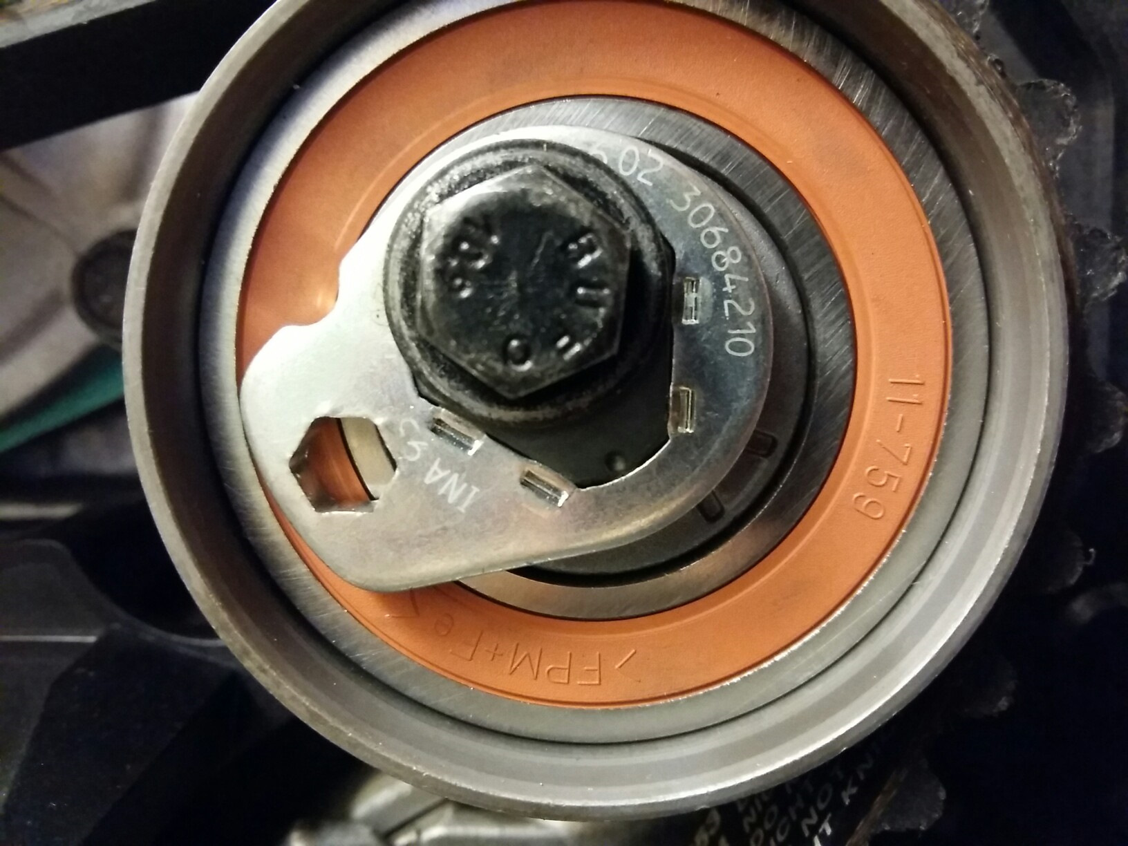

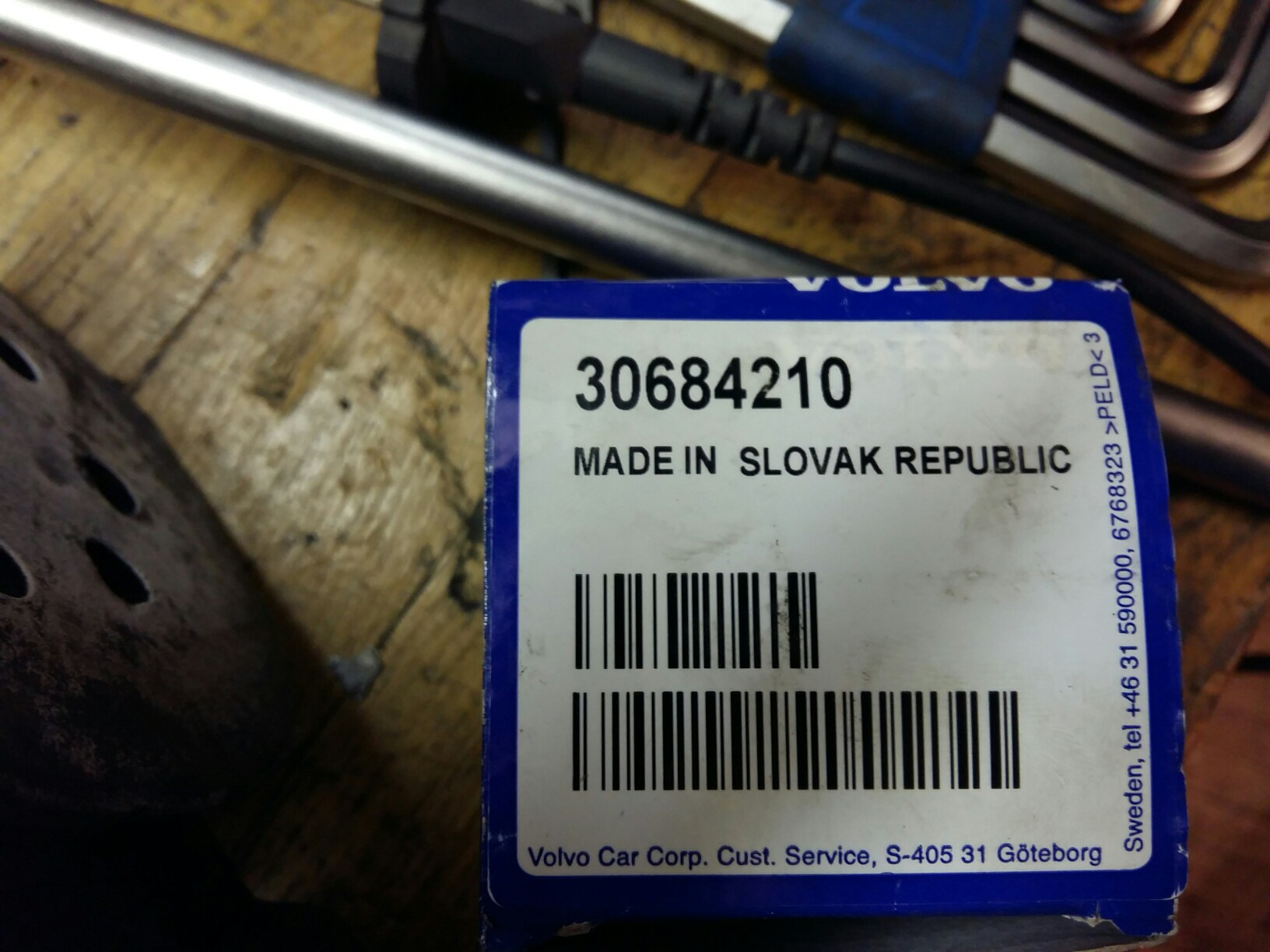

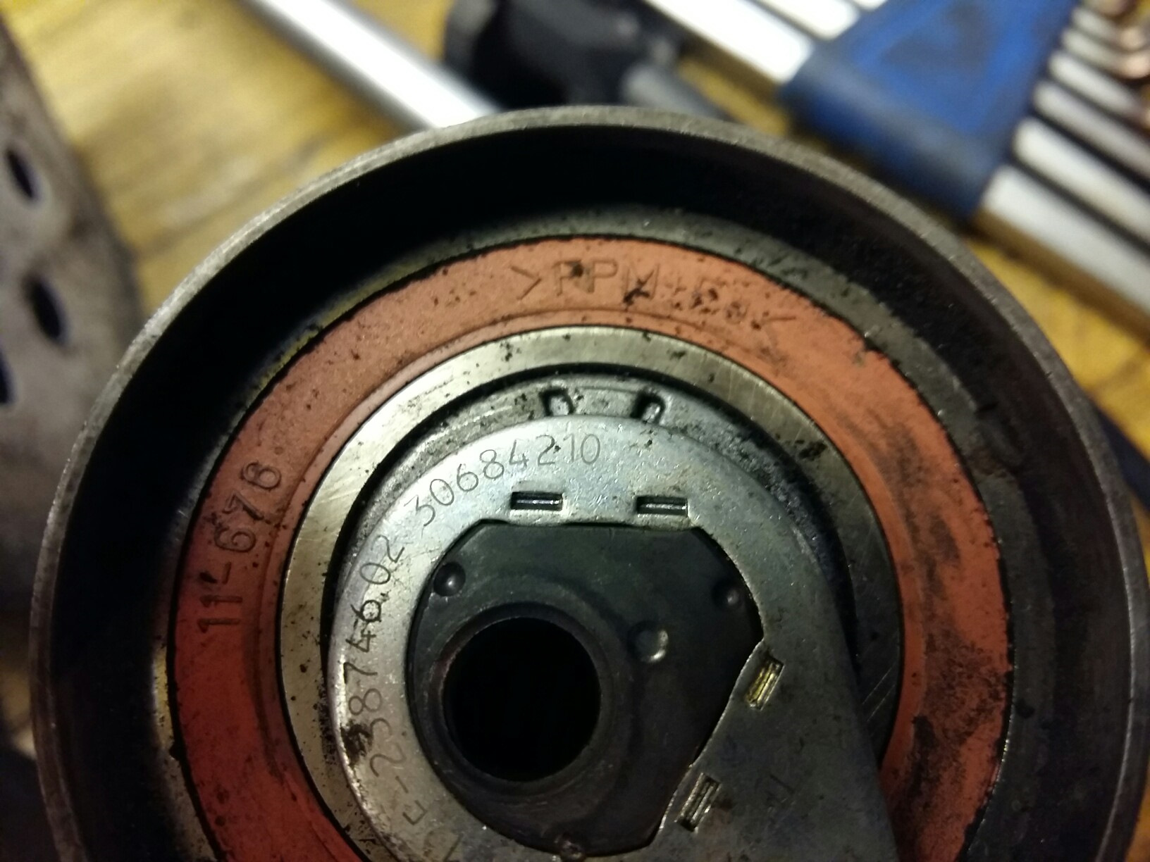

Подскажите Rкаводы и сведующие. Эрочный натяжитель не должен ли быть с длинным упором? Старый стоял с коротким, и новый тоже. Хотя по номерам все верно.

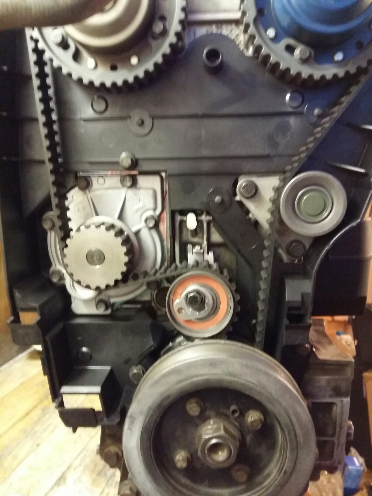

Натяжитель только в эту сторону натягивается. А муфты с приспособой выставлял до упора по часовой их поставил… потом натянул натяжитель и уже после зафиксировал шкивы

И натягивать по часовой в твоём варианте против часовой на д5 и более старых двс
Да. в моем варианте только против часовой и получается. Спасибо
В том то и дело, но у тебя должен стоять высокий ролик и по часовой нятягиваться
Должен стоять высокий ролик

Нет… стоял до этого такой же короткий
Значит еще до тебя, должен стоять большой

Это не зависит рка или просто, моторы с двумя муфтами cvvt шли уже с большим роликом.
На обычных 2,5 длинные обычно ушки. А тут смотри по программе. И муфта впуск уведена сильно.
Спасибо… по номеру все бьется как положено… все, у меня аж от сердца отлегло…
С приспособой выставил муфты? Взвел правильно? Натяжитель в правильную сторону натянул? Там в разные стороны есть варианты по виде
