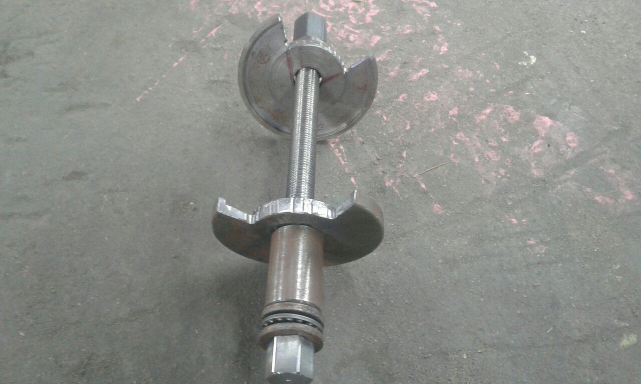

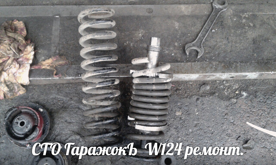

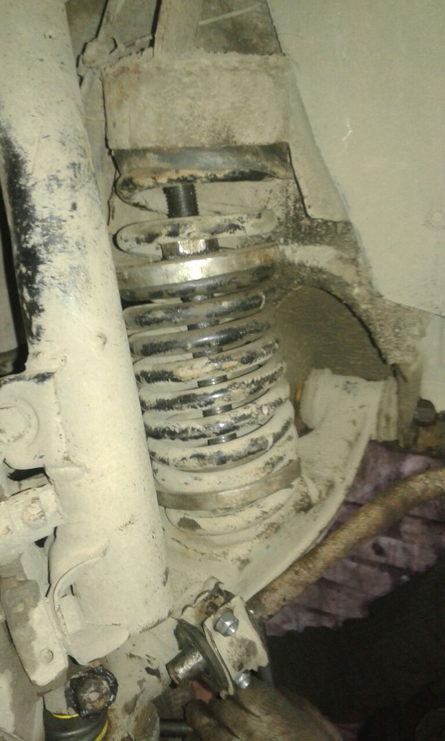

Вообщем кто сам делал или пытался делать ходовку а конкретнее перед в мурзике от понимает о чём я а конкретнее о пружинах о том как демонтировать и соответственно монтировать . Лазили много по нэту но самое толковое нашли тут https://www.drive2.ru/l/5417640/
w124-250d
единственное в нашем случае не делали блины вертолётом
вообщем как то так, думаю будет кому полезен данный борт да успехов и терпения в работе от души!
