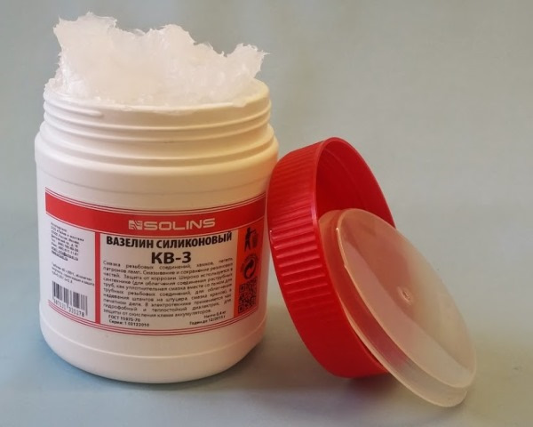

Вазелин технический ВТВ-1 100 мл REXANT 09-3972 — 150 руб.
Вазелин технический ВТВ-1 20 мл REXANT 09-3970 — 49 руб.
Вазелин технический ВТВ-1 20 мл REXANT 09-3970 используется во многих отраслях — для предотвращения окисления клемм аккумуляторов и наконечников проводов автомобилей, для смазывания контактов в электооборудовании, для смазки деталей в радиотехники и др. Вазелин обладает высокими защитными и консервационными свойствами.
Вазелин технический ВТВ-1 20 г REXANT — консервационная смазка с высокими защитными свойствами; нефтяное масло, загущенное тугоплавкими углеводородами — парафином и церезином, содержит антикоррозионную и адгезионную присадки. Внешний вид — однородная мазь от светло-желтого до светло-коричневого цвета.

Да, прогнал. Нужен такой вазелин, держит до 200 градусов.

Не всё так просто, как вам кажется! При замене свечей оторвались 3 из 4 резиновых колпачка на катушках, за 60000 км. "прикипели" к свечам намертво! Теперь стоят от Приоры правда пришлось подрезать их немного. Товарищ тоже менял по регламенту у официального дилера, оторвались 2 из 4. Посмотрев на эту картину я купил диэлектрическую смазку Permatex 81150 (189 р.) и при следующей замене свечей на своём авто обязательно буду её использовать.
