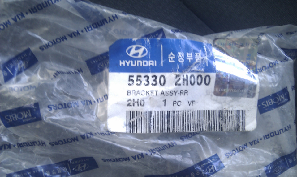

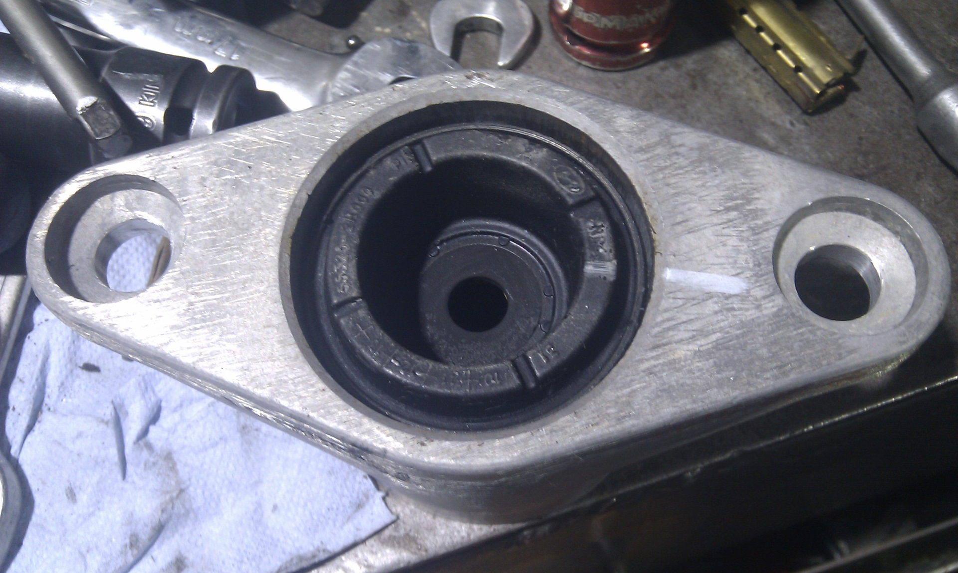

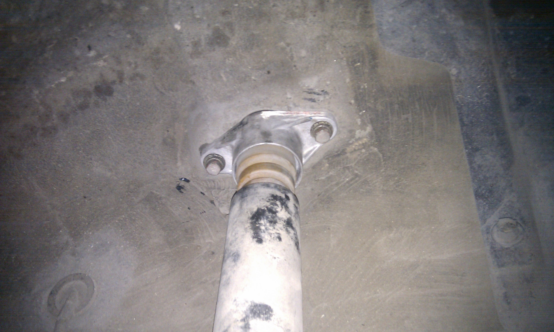

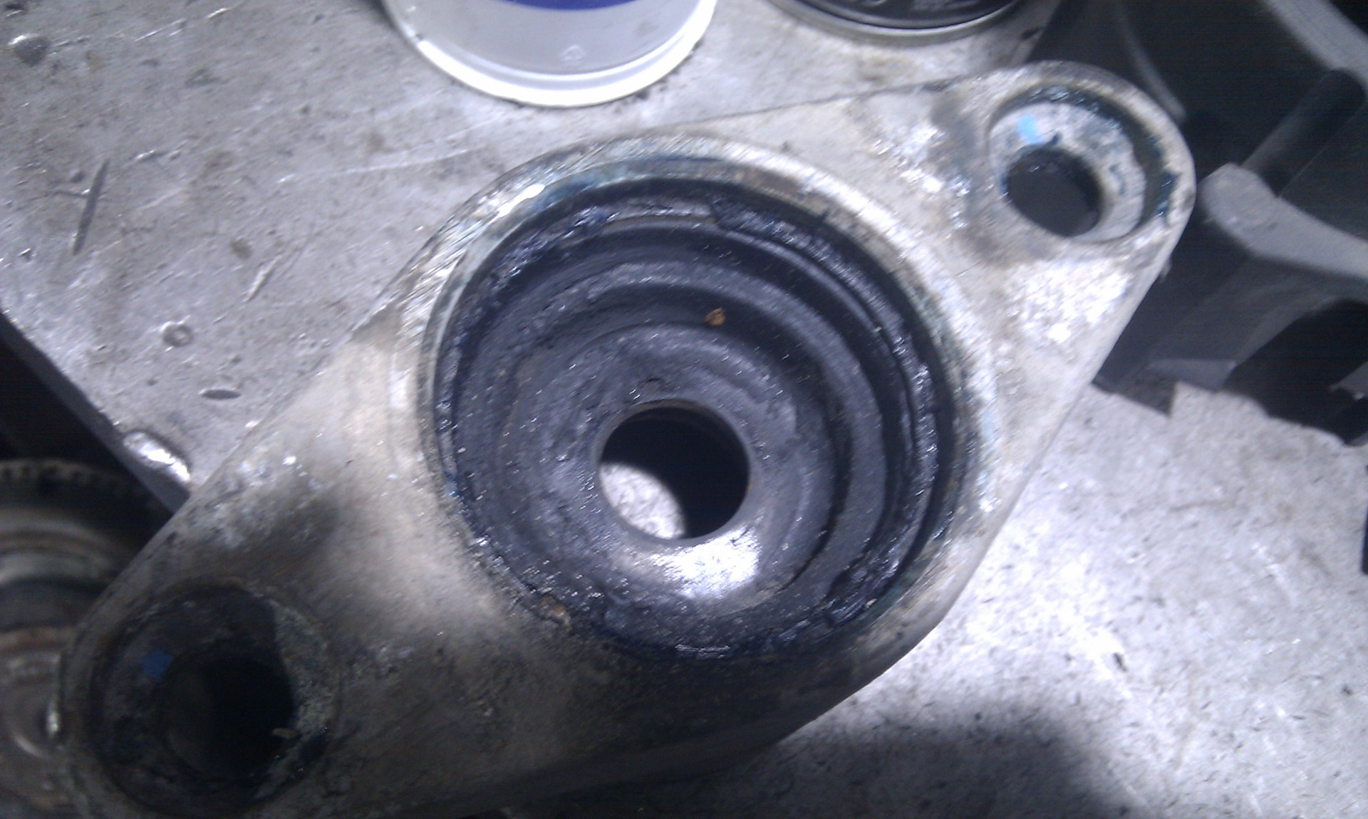

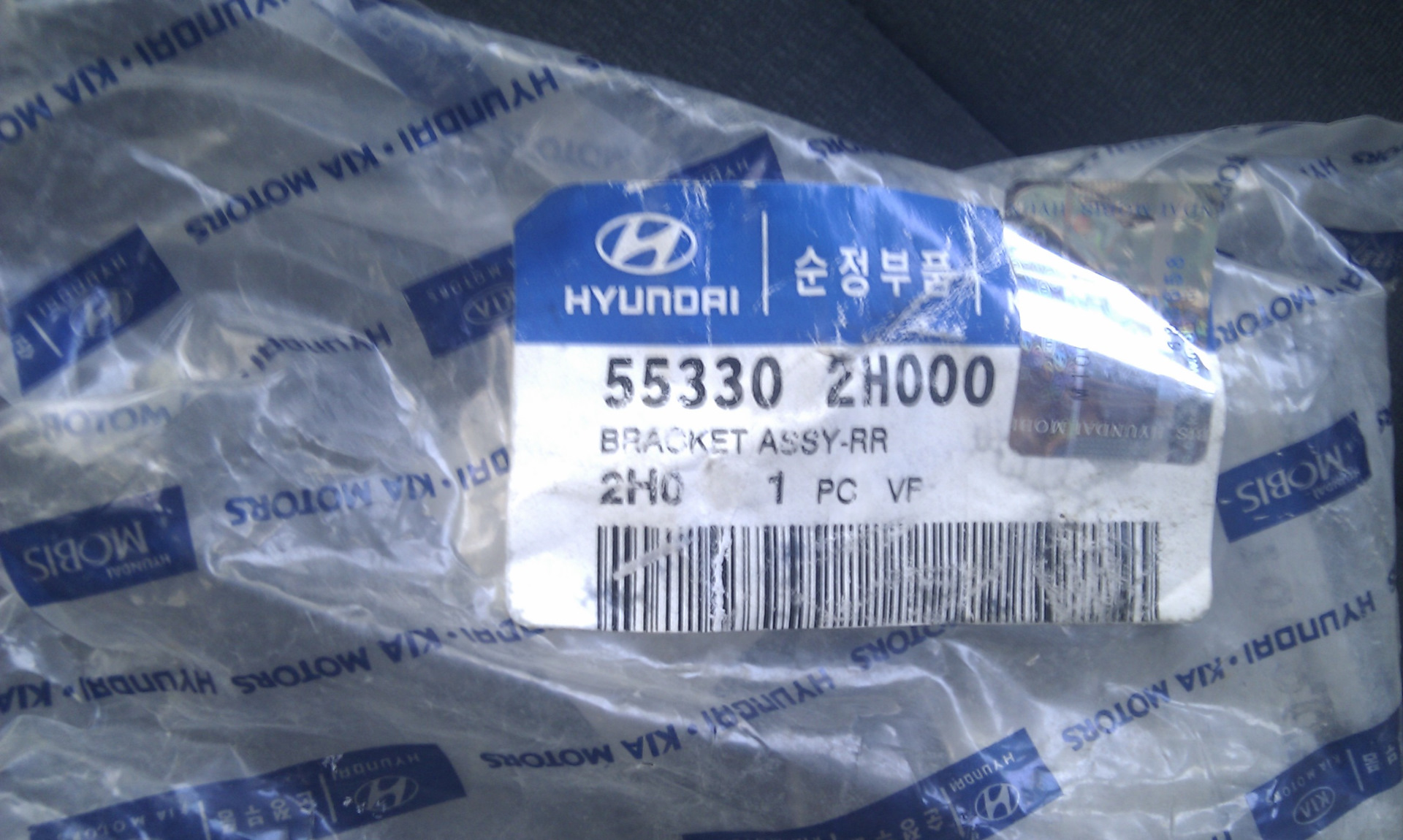

Некоторое время назад появился у машины очень противный скрип в районе задней левой стойки. Полазив по инету и навестив своего мастера пришли к выводу, что это плавающий сайлентблок. Тем более он уже просился под замену. Пока заказал в existe так и ездил. Вот наконец то пришел мой заказ, я бегом к мастеру, сняли при помощи съемника., таким же образом запресcовали новый. Выезжаю, хрен там! Скрип остался. По новой загнали на подъемник, смотрели, думали. Сняли стойку, оказалось что в опоре стойки умерла резинка, металл об металл терся и создавал этот мерзкий скрип. Намазали смазкой, собрали назад, чтобы до замены катался. Помогло, скрип исчез! И вот сегодня наконец то поставили новую опору. Снова катаюсь в тишине)))))

Я сделал по этому принципу www.drive2.ru/l/6110604/ Делается очень просто, старую резинку высверлил и выковырял за 5 минут.
ну не знаю, как то заморочено все это. я просто поставил оригинал и забыл…
