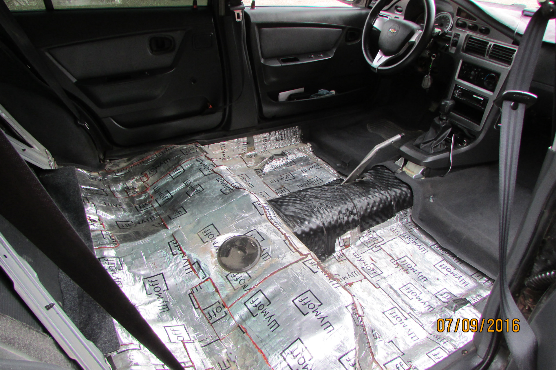

Как вы помните из предыдущего отчета по ШВИ пола www.drive2.ru/l/10419484/#post там я не всё докончил.Значительную часть оставил т.к не хватило второго слоя теплошумоизоляции.Докупил вчера пару листов Шумофф Комфорт 6 у ОД в нашем городе и дело понеслось.

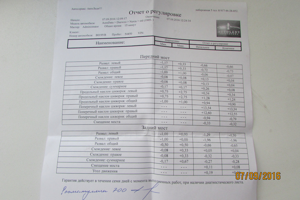

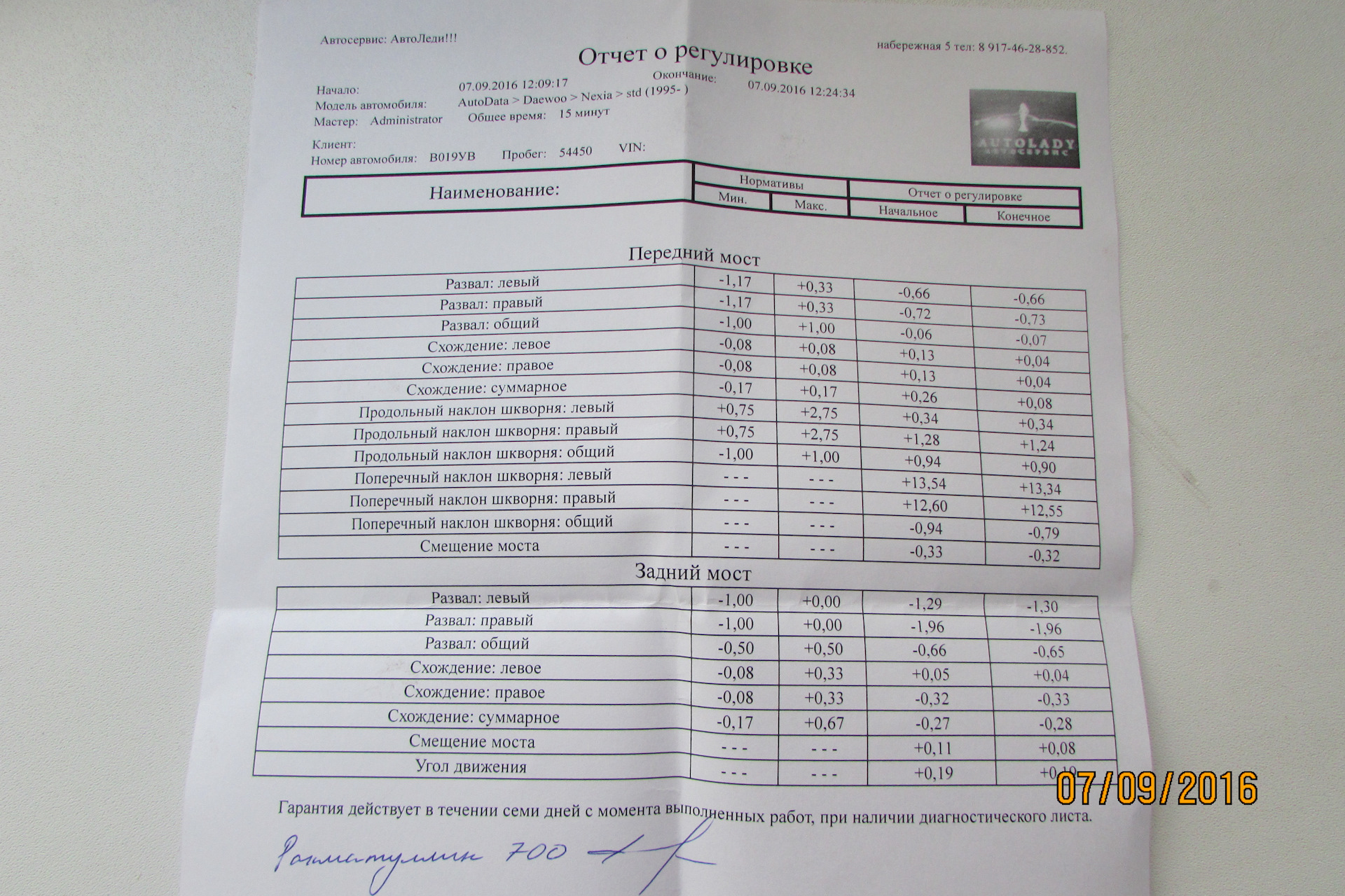

Хорошо, что сегодня не было дождя как в тот раз.Но прежде чем заканчивать ШВИ пола, поехал в один из частных сервисов, чтобы сделать сход-развал.У них там 3D- стенд.Чем мне и понравилось.Там очередь была, но куда же без этого.У нас так.Записался и сказал, что через полчаса приеду.Уехал за обезжиривателем.Возвращаюсь, очереди уже нет.Мастер говорит обожди чуток.А сам занят был джипом.Заметил, что меняли ему задние стойки.Ну потом очередь и до меня дошла.Заехал на стенд и начали диагностировать и мерить.И мастер мне говорит справа нормально, а слева нет.Был удар влево?Я говорю да на камень напоролся.И говорю, что-то серьёзное?Это будет влиять на износ резины или, что?А он говорит, что только на точность руля и всё.Типа будет вести влево.Т.е у руля не будет немного прямого положения.Просто до установок проставок передних и задних я ездил на дальняк по бездорожью.Возможно этот камень и сыграл свою роль.Узбеки когда поставили проставки тоже говорили про это.Вот я и решил съездить на сход-развал, что и подтвердилось.Мастер говорит там смотреть надо поворотный кулак стойки и опорники.Я думаю неужели из-за этого?Что скажете вы?
Ну ладно продолжаю дальше по ШВИ, а то отвлёкся.

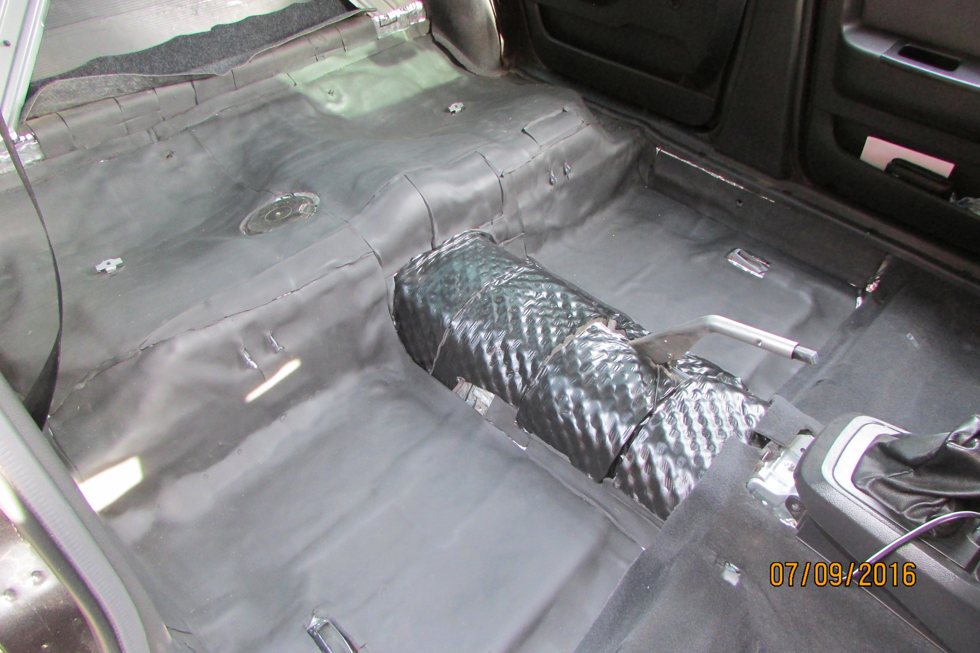

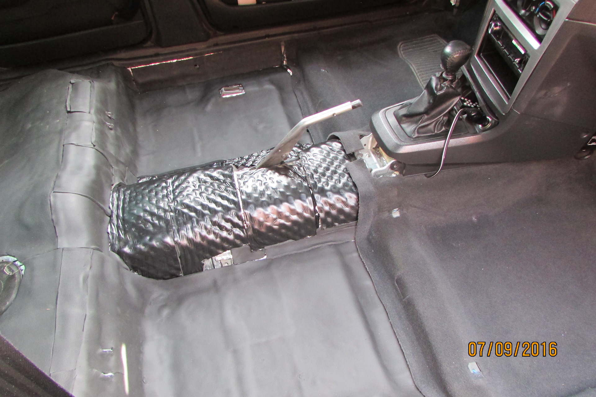

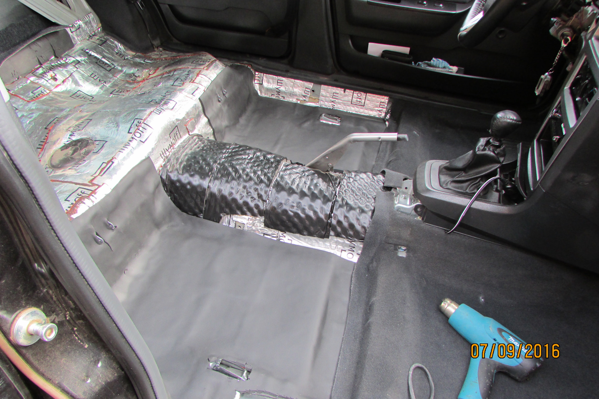

Разобрал салон и убрал всё лишнее.Но теперь не весь.А только часть сзади, чтобы штатную обшивку убрать.И пороги не стал снимать полностью, а поступил по хитрому.Открутил только наполовину.

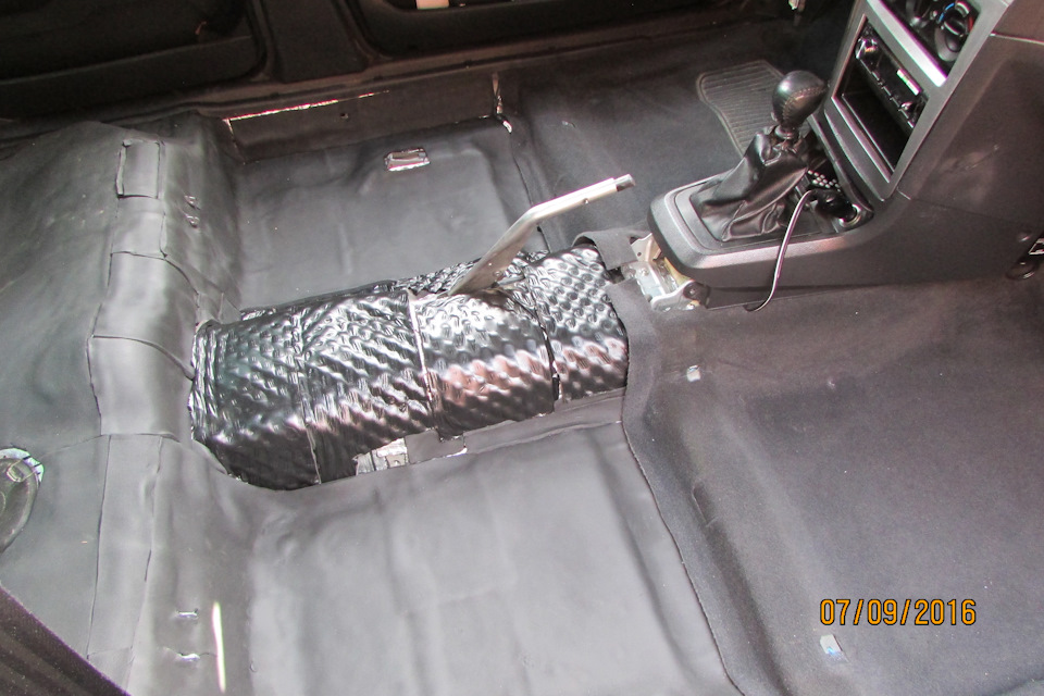

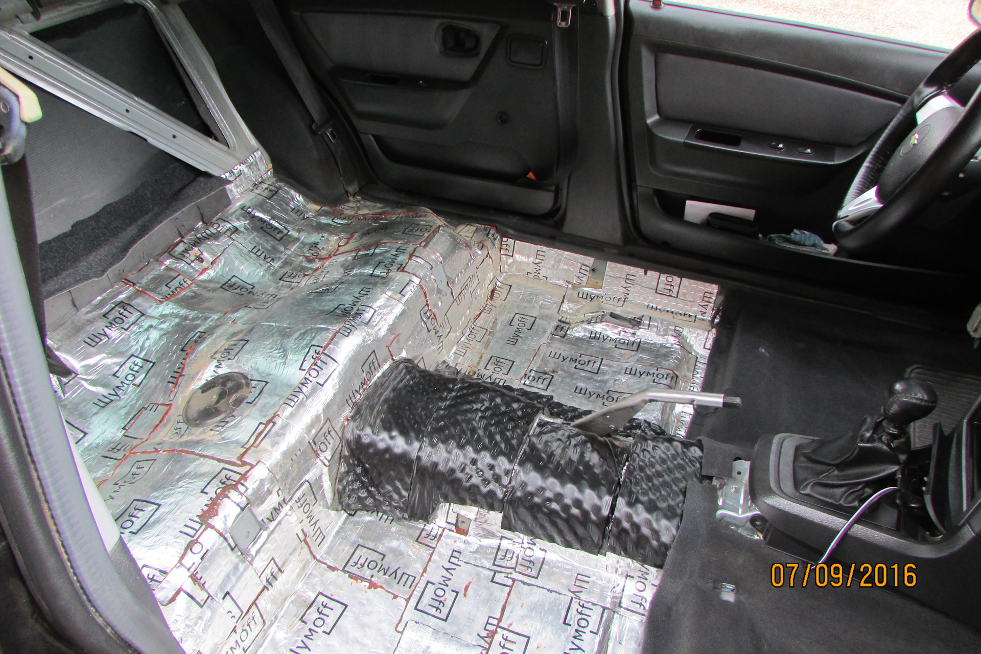

Затем все поверхности стал обезжиривать.Достал купленные листы Комфорт 6 и стал резать и клеить по месту цельными листами, чтобы долго не возиться.Наклеил за передними сиденьями сзади и где сидуха дивана стоит.Материала уже было мало и цельными кусками уже не получалось наклеить.Пришлось импровизировать.Ну так считаю, что получилось всё нормально.
Затем стал всё потихоньку собирать обратно.Ибо дождя не было и торопиться не нужно было.
Делал без перерыва и обеда.Работа заняла примерно около 7ч.На разборку, подготовку и поклейку, делал феном и обратную сборку.Делал всё один.

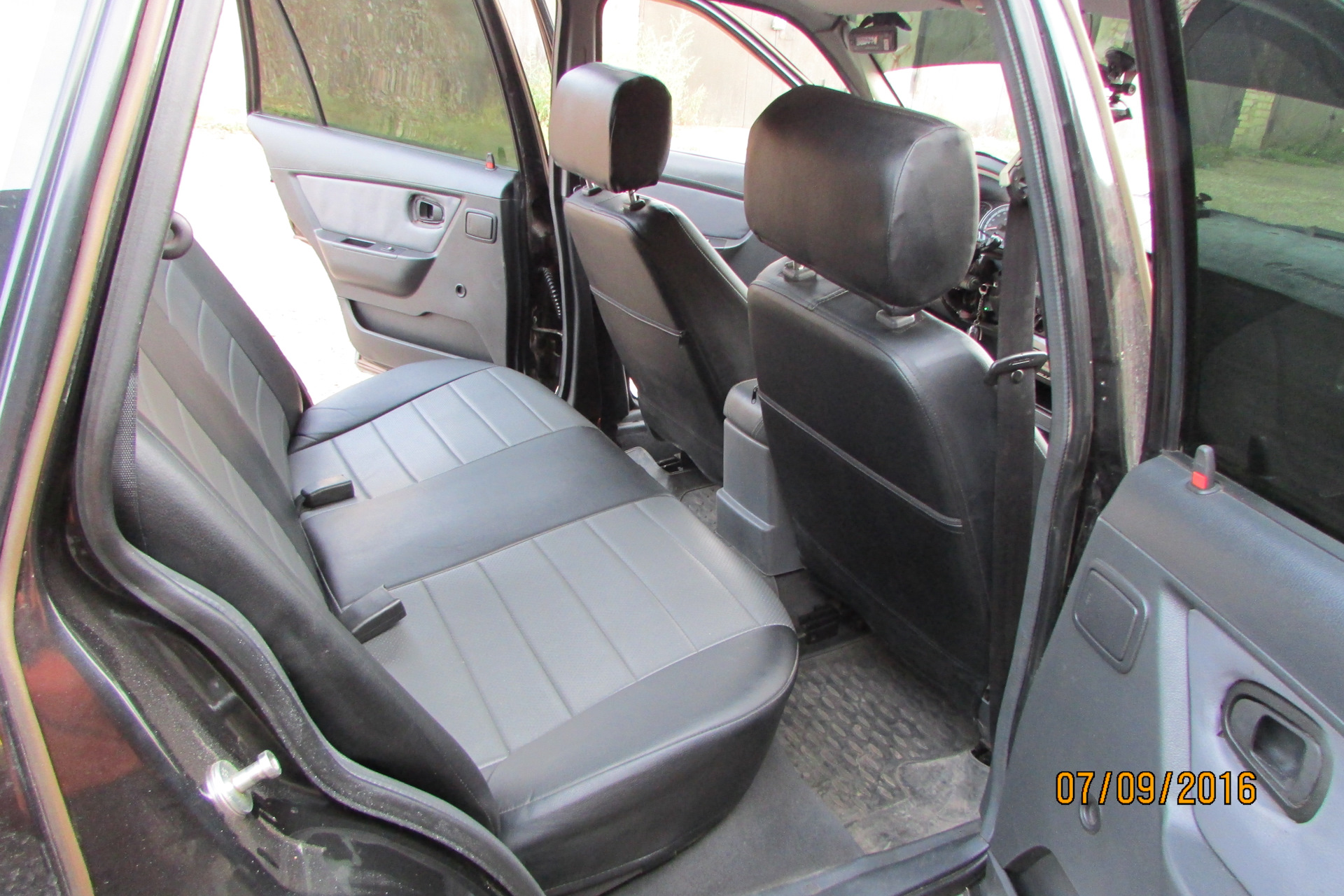

Результаты работы на фото.
Желаю всем удачи на дороге!

Каков результат ? В машине тишина ?
Ну не прям тишина типа уши заткнул ватой.Шум есть, но он уже как бы сказать не такой назойливый как до этого был.Нету сверчков и гораздо тише стало.

Отлично! Как ощущения теперь ?)
Спасибо!Всё нормально.Я уже и до этого писал.Салон не скрипит.Полная собранность.Вибраций нет.Посмотрим как зимой будет.

Ощущение такие.Ничего не скрипит и не шумит снизу.

Ну вообщем я доволен.Аудиокомфорт улучшился.Тише стало.
