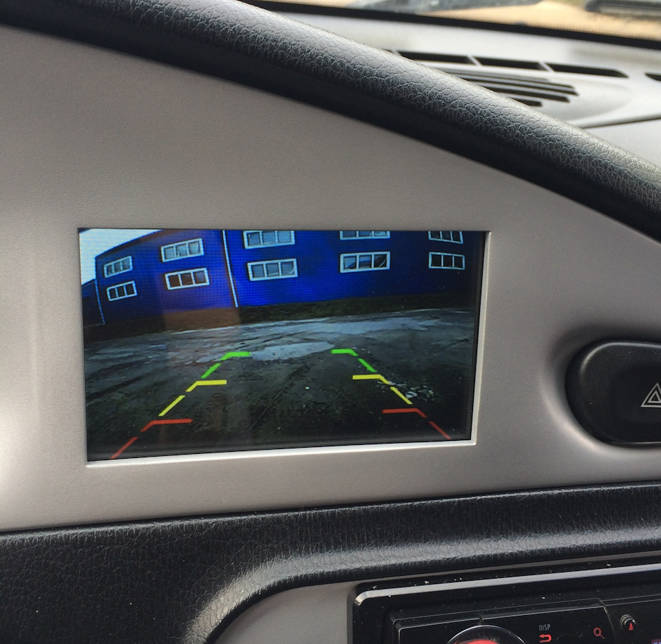

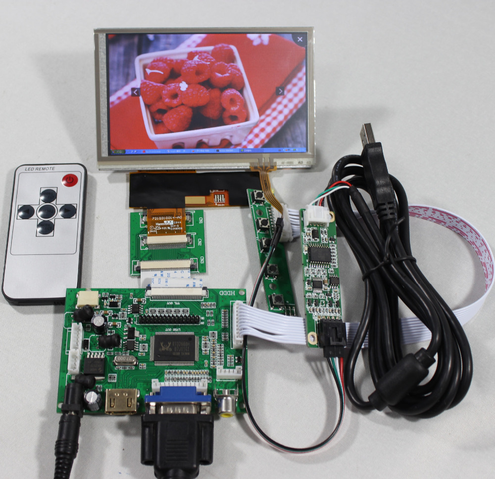

Навигатор решил заменить из за низкого качества картинки по аналоговому видевходу. Выбор пал на комплект дисплей+контроллер+кнопки:
Характеристики:
Матрица 800х480 пикселей, 2 аналогового видеовхода(один из которых при подаче +12 на отдельный провод, автоматически включается) HDMI и VGA. В моем наборе в отличие от фото тач. панели и контроллера не было. Дабы не давать ссылки искать по словам: HDMI + 2AV+ VGA 5 inch vehicle-mounted LCD suite projection HSD050IDW1 resolution 800 x480 DIY on-board computer monitors. Матрица сама по себе имеет много настроек, может перепрошиваться, информация по ней можно найти загуглив "Народный контроллер". Разбираем "до винтиков"

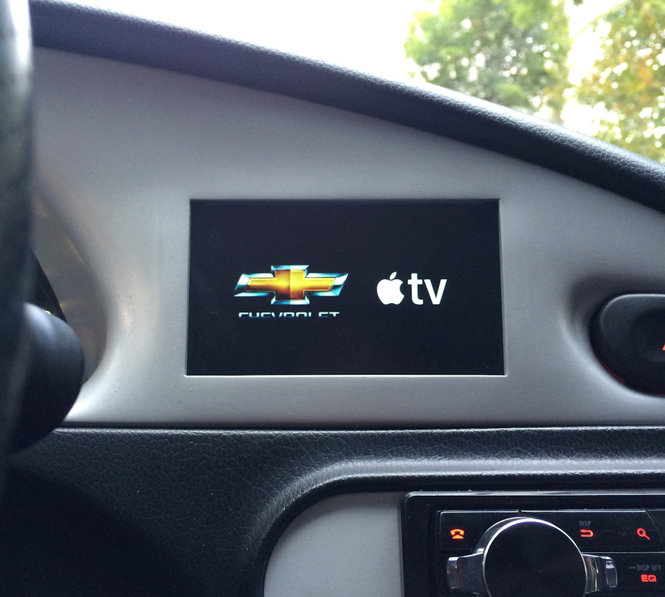

В установленном виде выглядит так:
Видео с камеры заднего хода выглядит так:

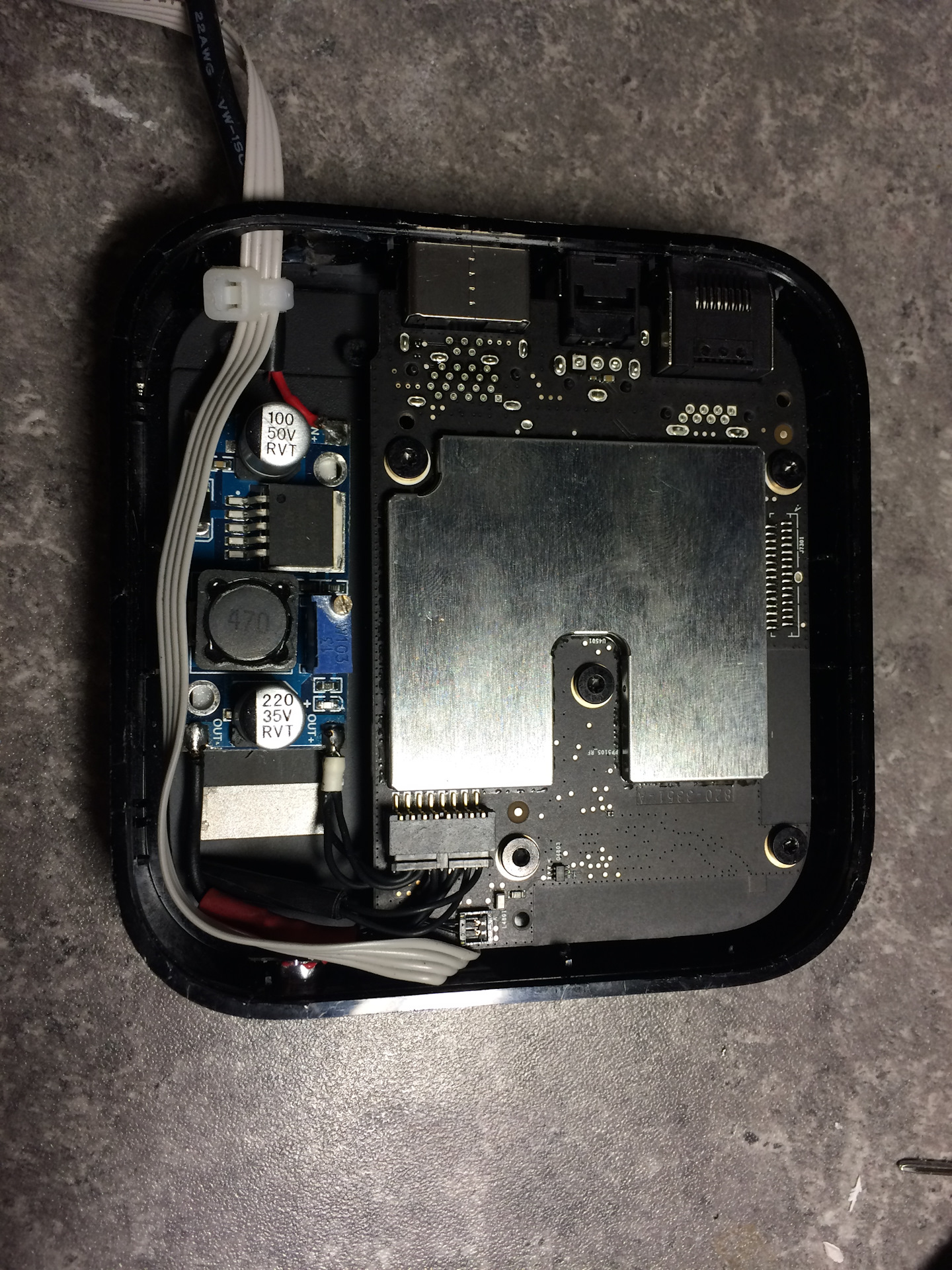

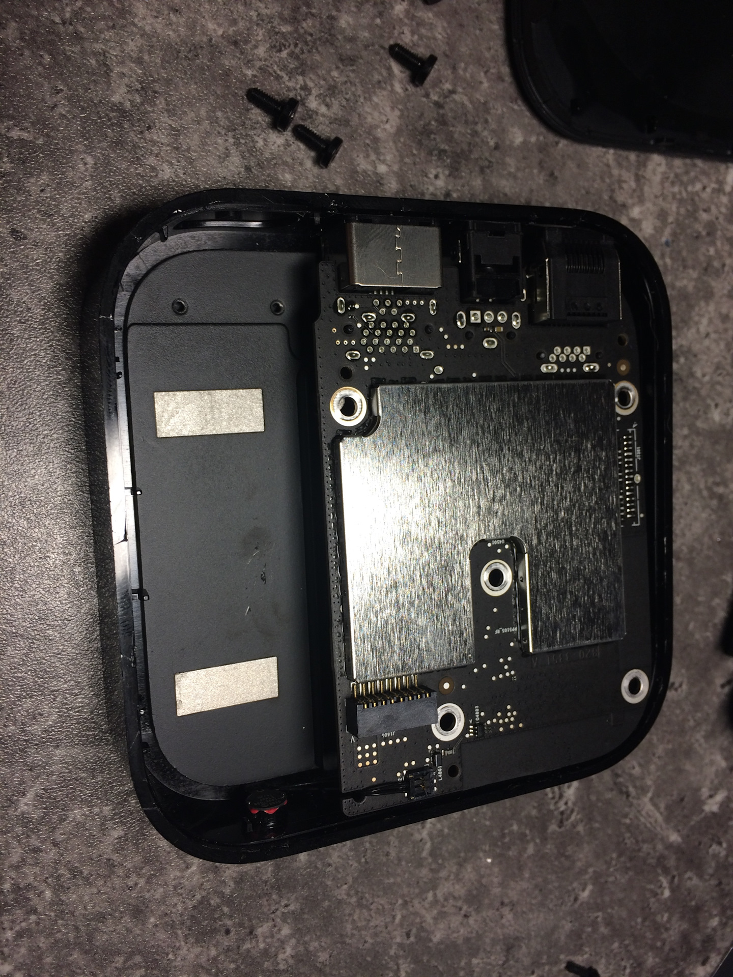

Для установки потребовалась приставка третьего поколения, которая в дальнейшем и была разобрана, крышка на защелках:

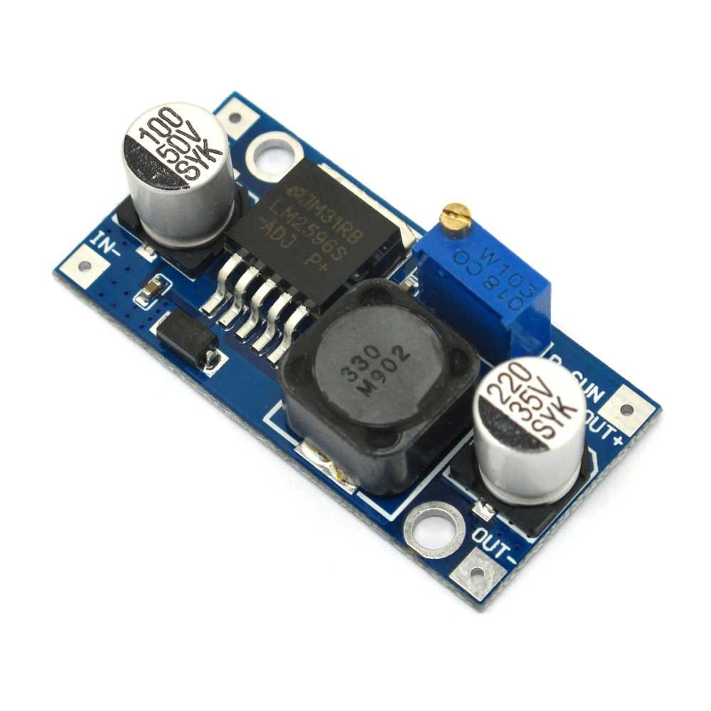

Для работы в машине родной блок питания меняется на регулятор напряжения LM2596, на него подается 13.9 вольта(именно 13.9 а не 12, тк генератор у меня при движении выдает именно столько, и тогда приставка не сгорит), а на выходе подстраиваем 3.4 вольта на регуляторе:

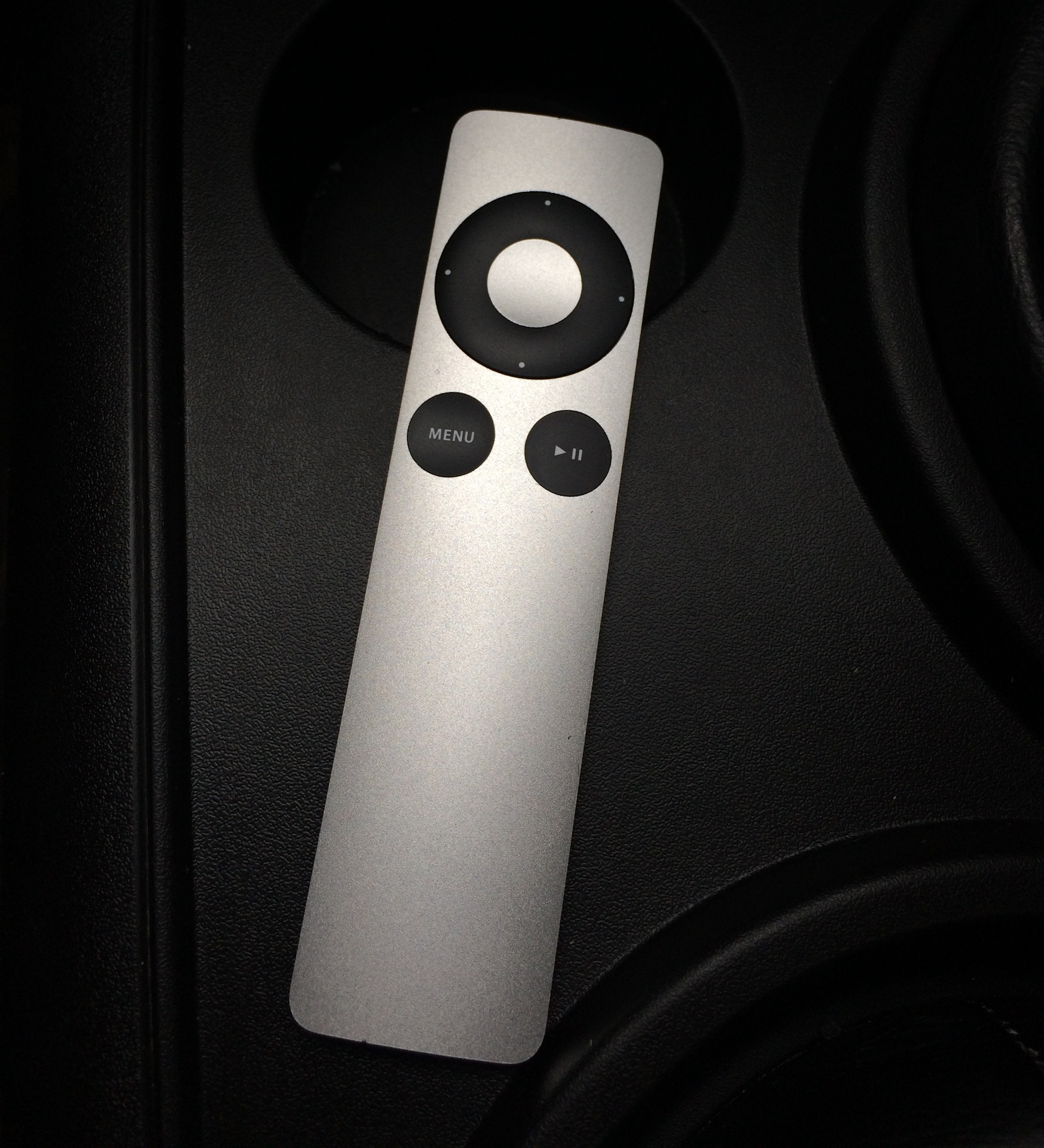

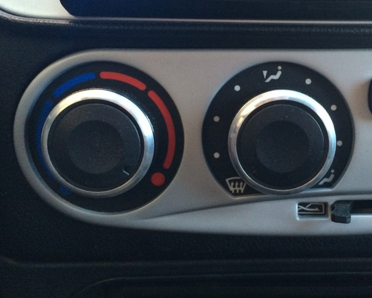

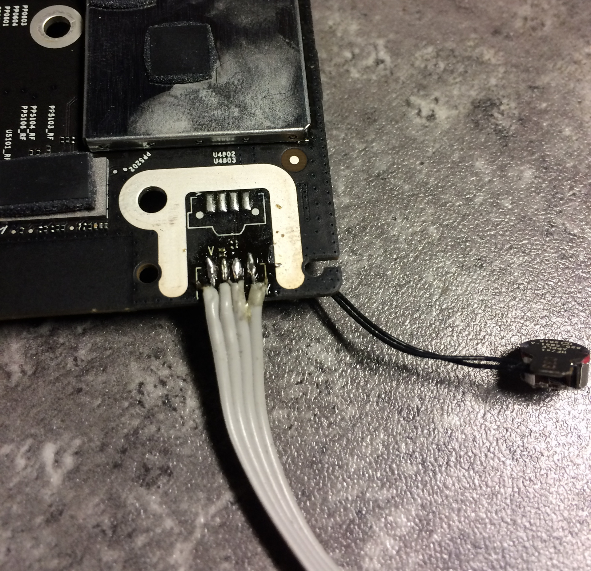

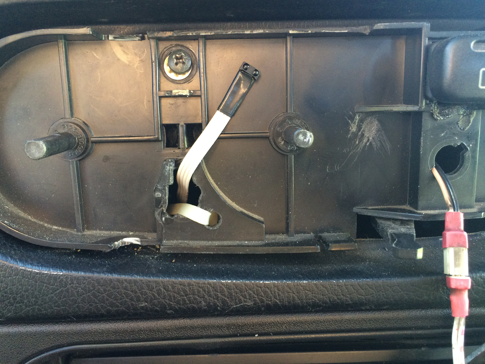

Так же вынес ИК приемник:
В район крутилок печки:

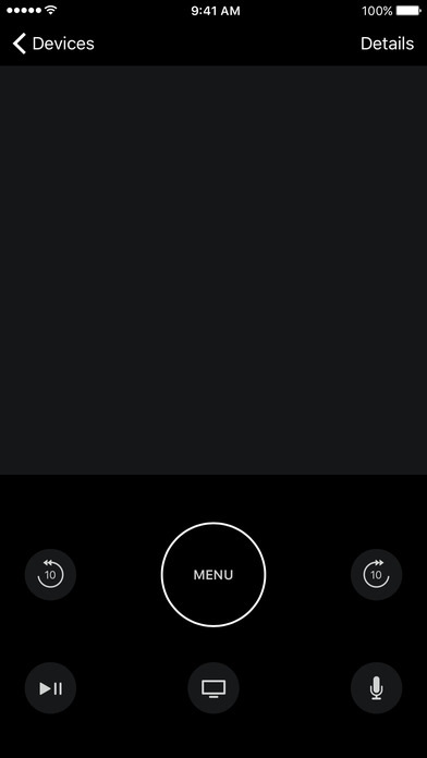

Управлять удобнее с родного пульта, собственно из за чего я и вывел ИК приемник:
Но так же и с программы на айфоне через вайфай под названием "Пульт ДУ"

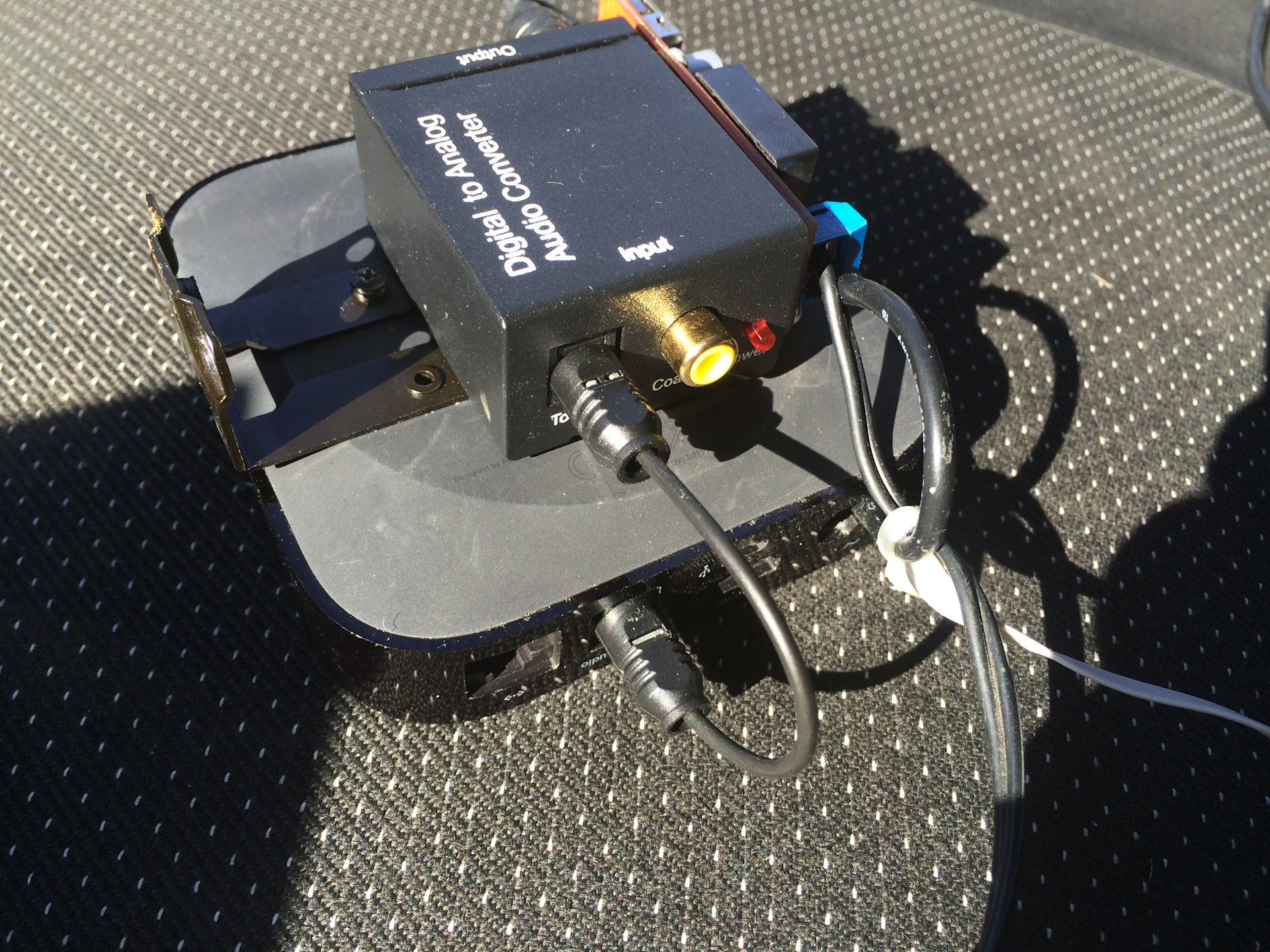

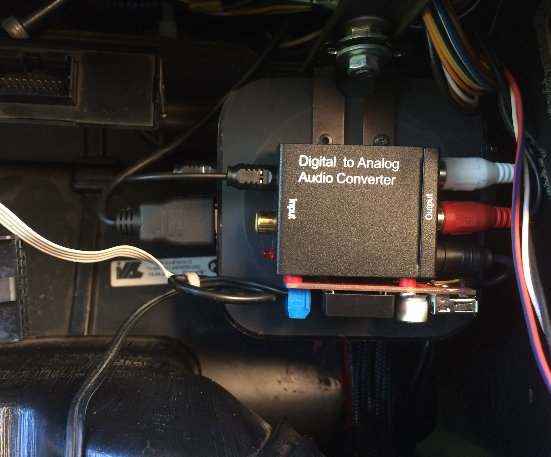

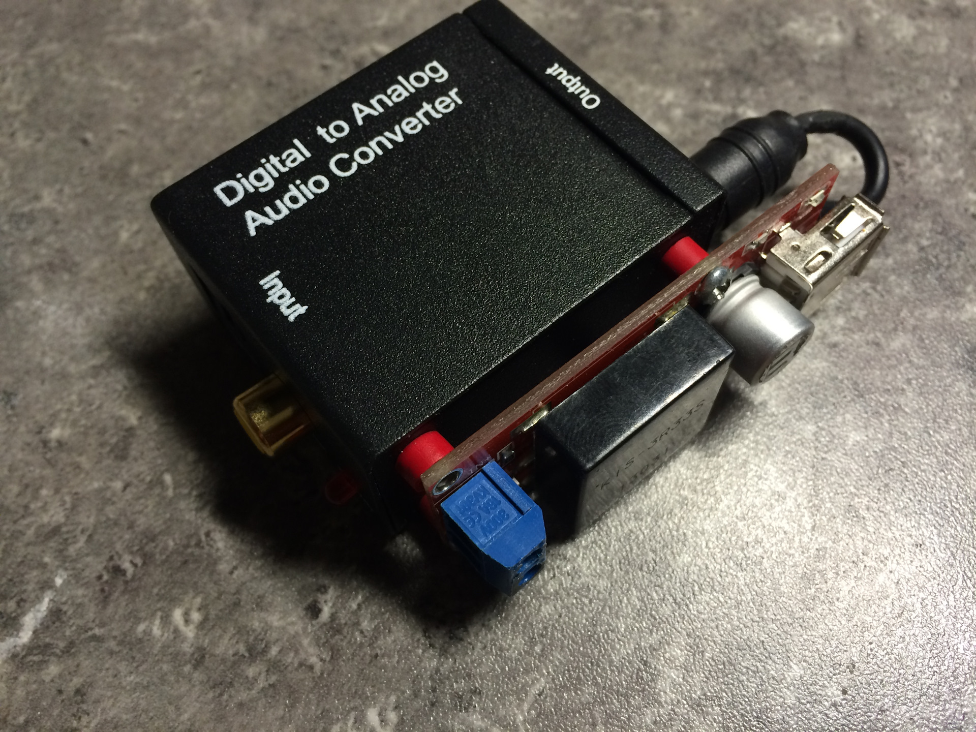

Вывод звука осуществляется через конвертер оптики в аналог (Куплен так же на али, цена около 300р, оптический кабель и блок питания от розетки в комплекте):
Питается от стабилизатора 5 вольт, хотя только потом понял что раз в приставке есть микро усб для обслуживания, есть вероятность что 5 вольт можно и от туда взять.

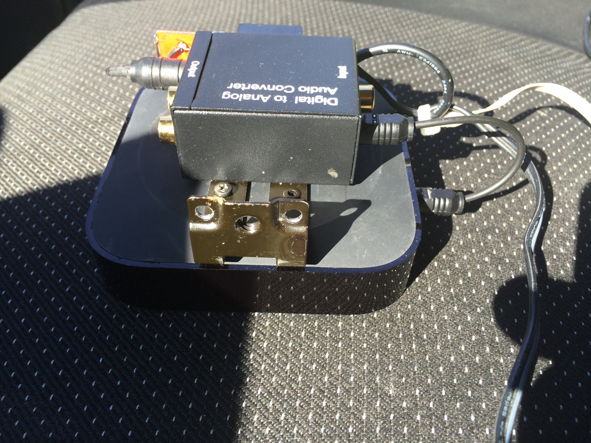

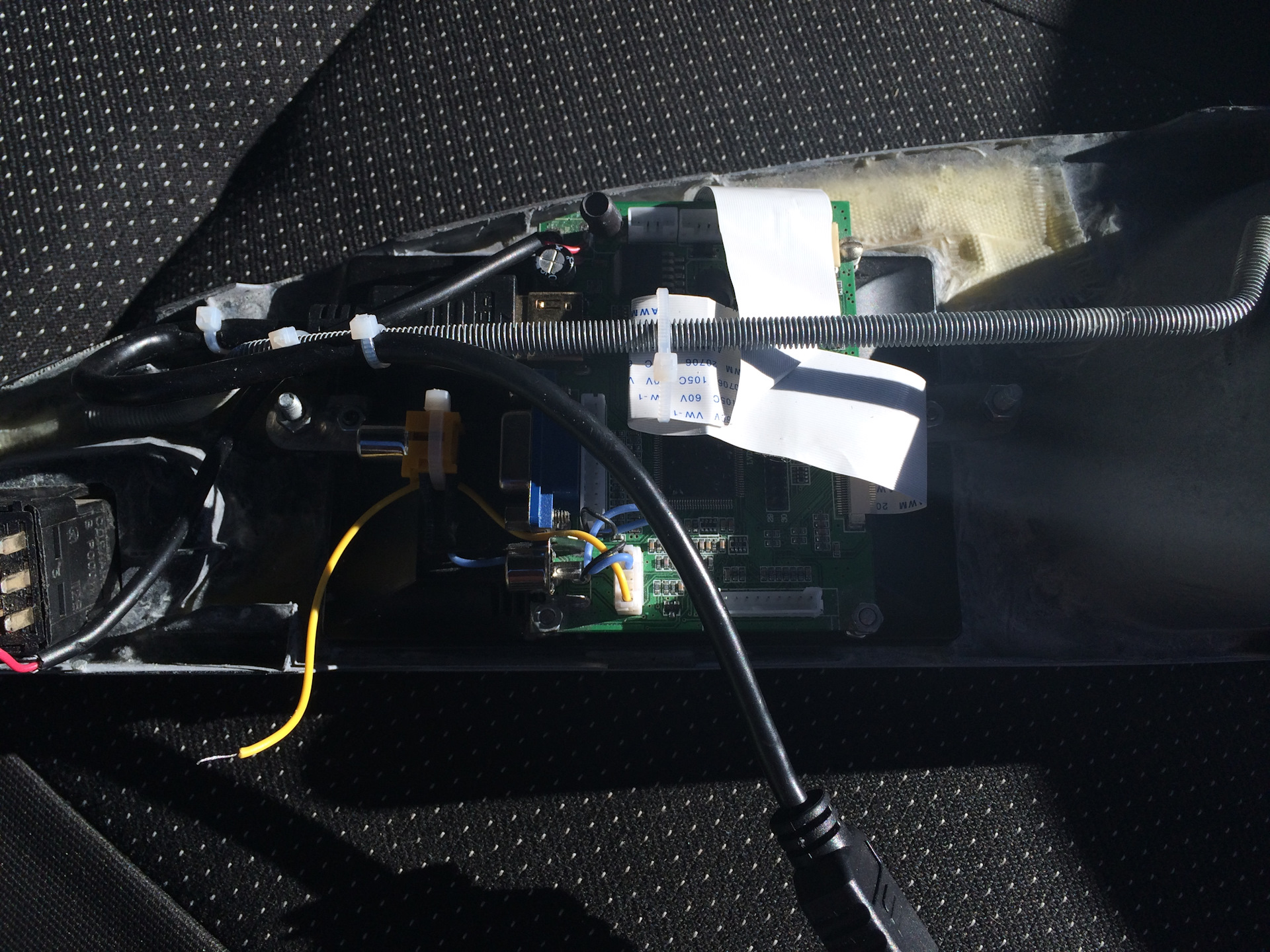

Все собрал вместе и установил на кронштейн, так же укоротил оптику, чтобы лишнее не болталось:
Все это разместилось внизу панели, за бородой стандартного места магнитолы:
Звук через тюльпаны на задний аукс магнитолы.
Видео идет по HDMI.
Теперь о самой приставке. Роутера в системе нет. Видео и музыка, а так же зеркалирование изображения с айфона работает прекрасно, для этого достаточно включить на приставке и телефоне вай фай и блютуз, они находят друг друга происходит передача через AirPlay.

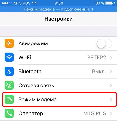

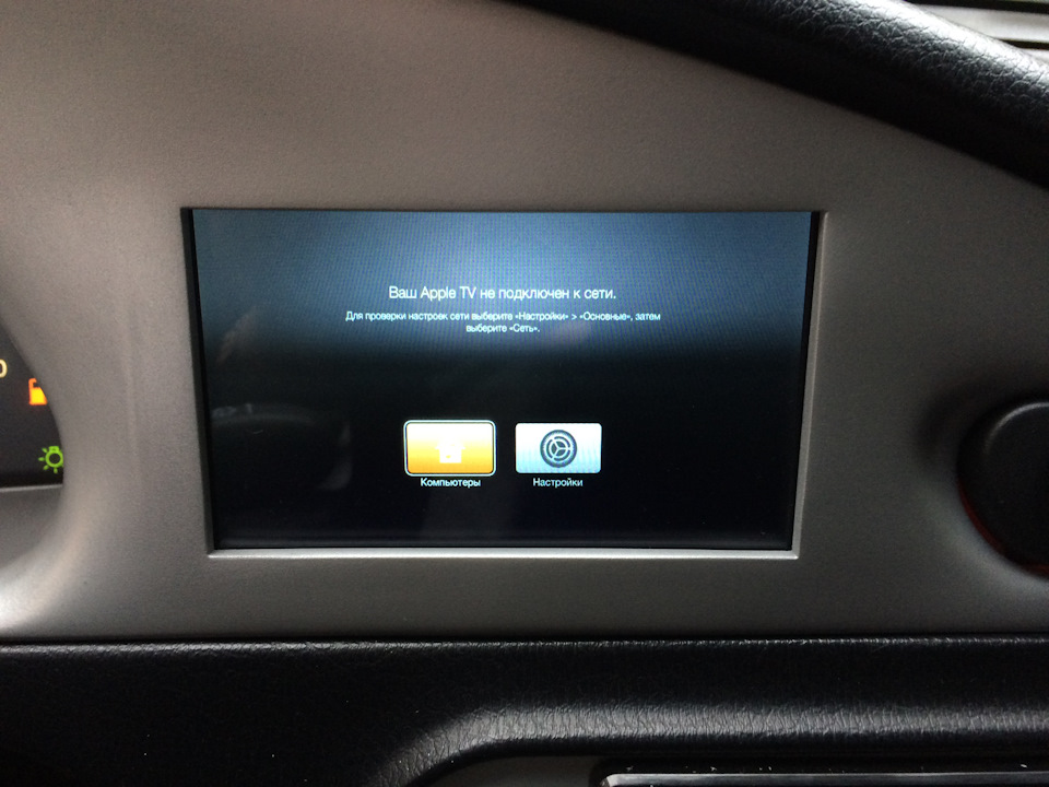

Для проигрывания контента с интернета включаем на телефоне режим модема и подключаем приставку к созданной сети:
Выбираем что надо, запускаем на телефоне и контент летит на приставку.
Когда подключения к сети нет, приставка в режиме ожидания:
По истечению 2х минут запускается сделанная из картинок из интернета заставка:
Установлена она по средствам учетки в сервисе Flickr, из которого приставка выкачивает картинку вашей учетки, сохраняет в себя, дабы отображать даже когда интернет подключения нет.
