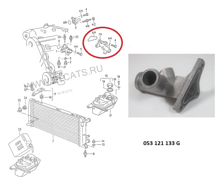

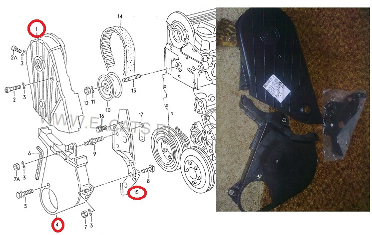

Ищутся следующие элементы на мотор 6A/ACE (и им подобные):
— тройник системы охлаждения 053 121 133 G
— кожух грм верхний 027 109 122 D
— кожух грм нижний 027 109 174
— щиток грм 027 109 123 B

У меня кожух ГРМ есть от ауди 100 с3 45ты кузов мотор там DR был, с вид в точ точ
нет, он к сожалению не такой, DR 8клапанный мотор, а нужен под 16v

щиток грм 027 109 123 B скорее всего у тебя нижнею часть сломало ? если поставишь новый нижний кожух то там не критично будет …фактически зазор в 1мм всего остальное закрывает помпа…

Vag 027109174 Защитный кожух ремня сейчас1749,91 р, я брал за 2 с копейками…

Пластиковые щитки ГРМ точно в норм состоянии наверное не найдешь…

На 9а такой же вроде бы тройник
на vw пластик и без отверстия под датчик температуры
алюминий без датчика
мотор 6А, тройник алюминий, датчик в нем. и на моей картинке в записи видно.
Кожух нижний я новый покупал, дорого, но выбора не было. Тройник у меня хороший, коррозии как ни странно не было, так что найти можно.
тройник лучше сам свари, они умногих очень сильно сожраты корозией.
изучаю этот вопрос, сложность во фланце с канавкой под уплотнитель и треугольное окно
на прокладку собери картонную или герметик
не по феншую :D вообще есть кто фланец такой сможет изготовить, но другой вопрос как потом треугольное окно с трубой состыковать не наваривая гору говна.

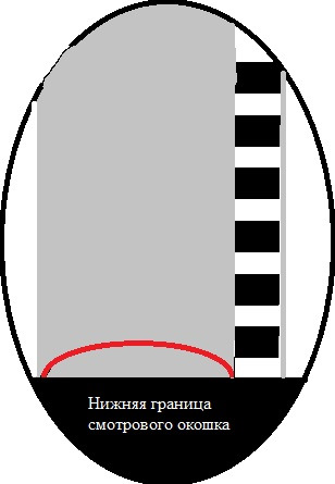

Кстати, как у тебя коленвал выставлен, по какой метке?
Спасибо! Колено по маховику выставляю.
а по какой метке, по "черточке" или по "нолику"? а то у меня уже крыша едет
нолик это вмт, черточка угол зажигания на хх
Ясно. Если глядеть в смотровое окошко КПП, то получается как, ноль заходит за нижнюю границу или над ней?
нижняя граница как бы делит нолик пополам
Получается вот так?
да совершенно верно)

у меня видимо на распредвалу шпонку подъело, потому что когда выставляю распредвалом на метку, ставлю грм по метке у меня прт установке ремня выходит что при совмещении метки распредвала с клапанной крышкой метка на маховике либо недоходит до гграницы смотрового окна, либо полностью заползает за нее…
да это ерунда я считаю. Куча факторов на это влияют. Ремень чуть растянут к примеру, даже толщина прокладки гбц будет влиять. У меня на старом моторе после фрезеровки гбц, на пол зуба вообще непоподало, по этому разрезная шестерня и стояла.
