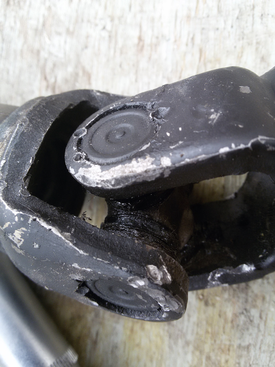

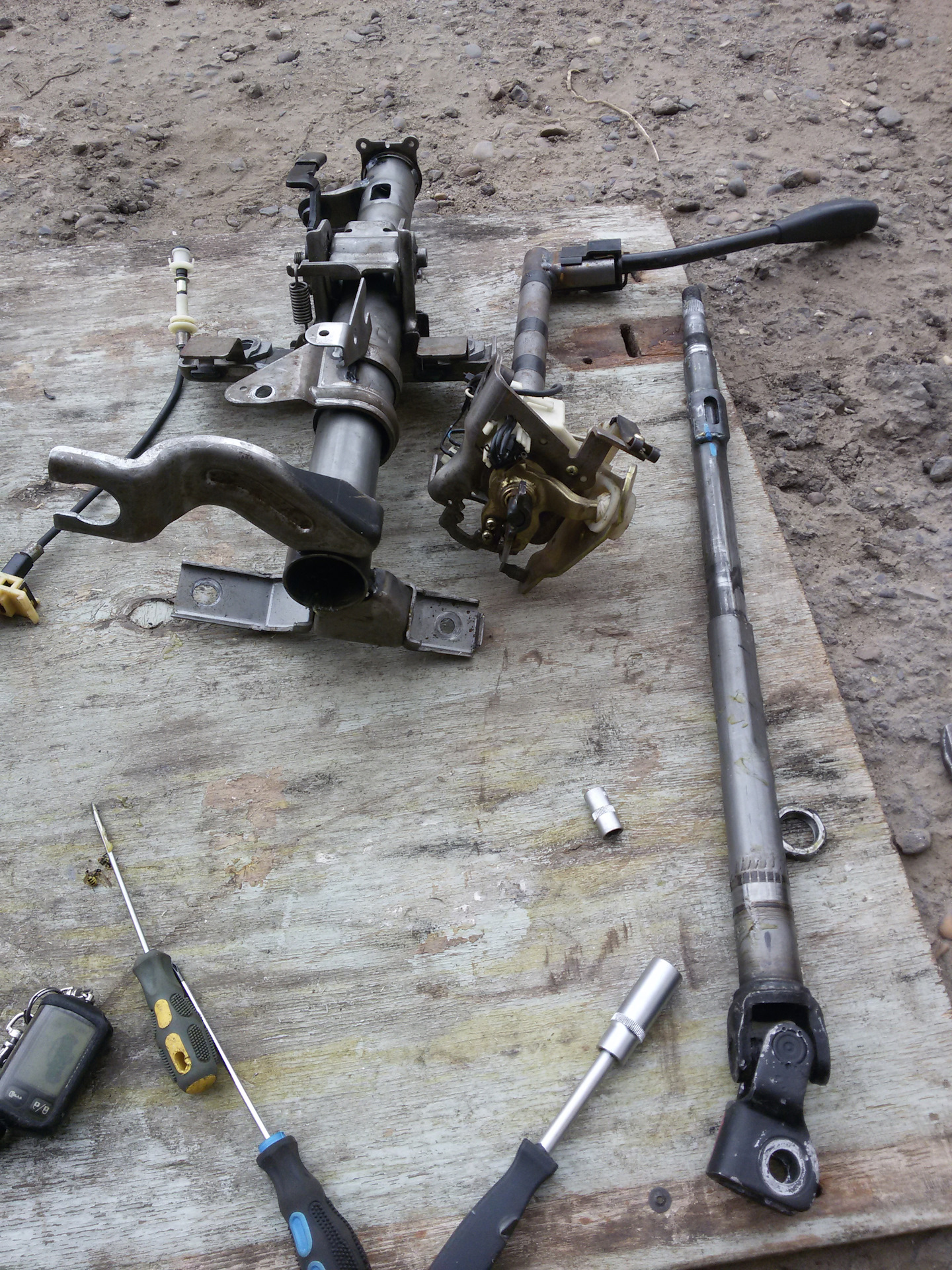

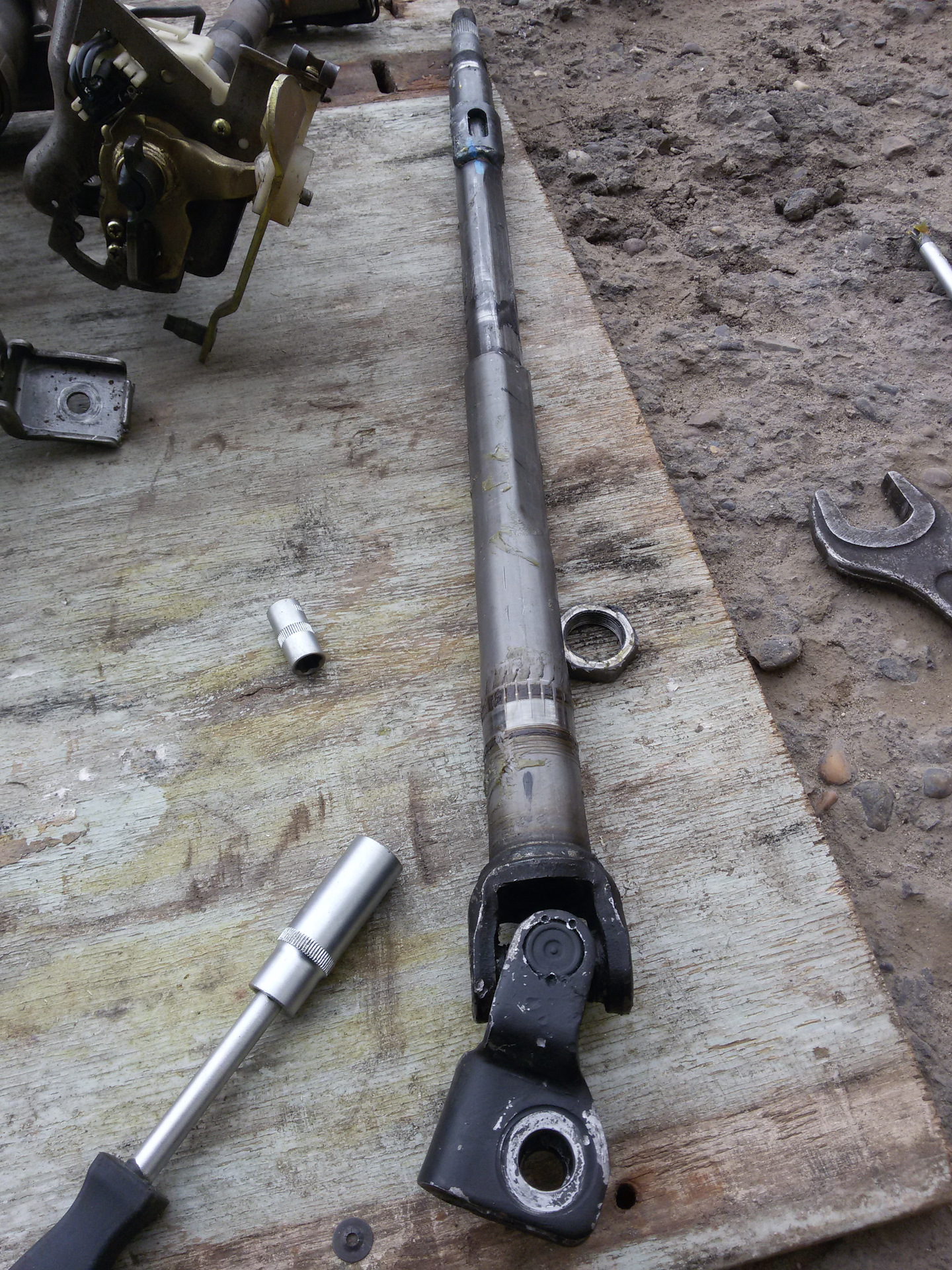

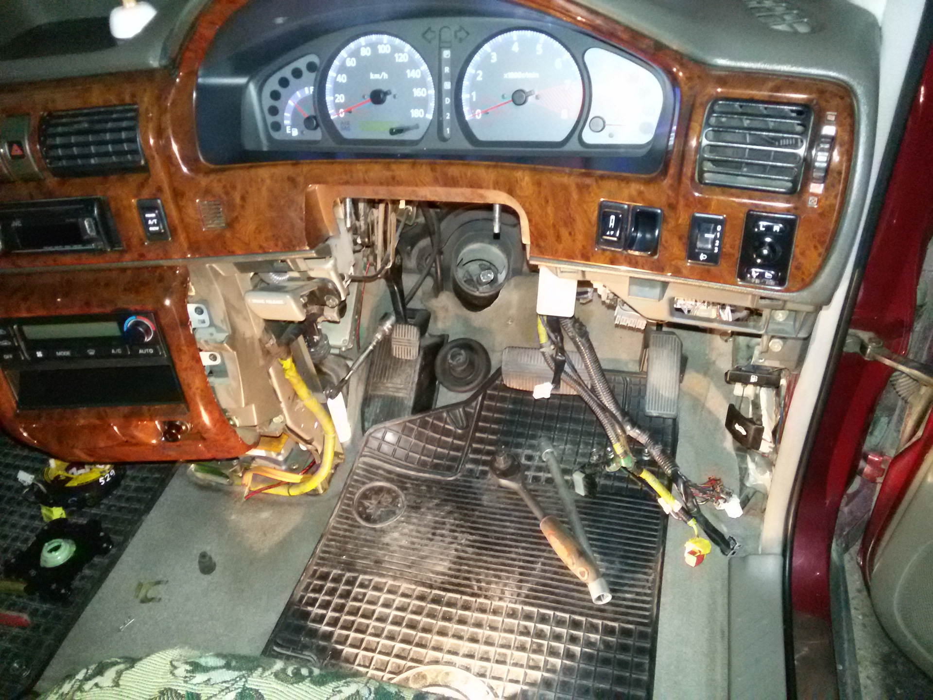

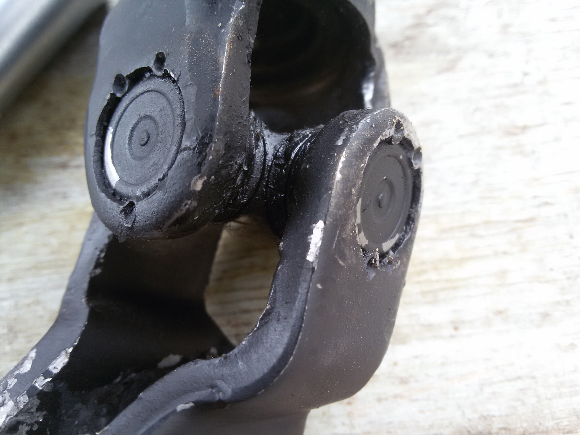

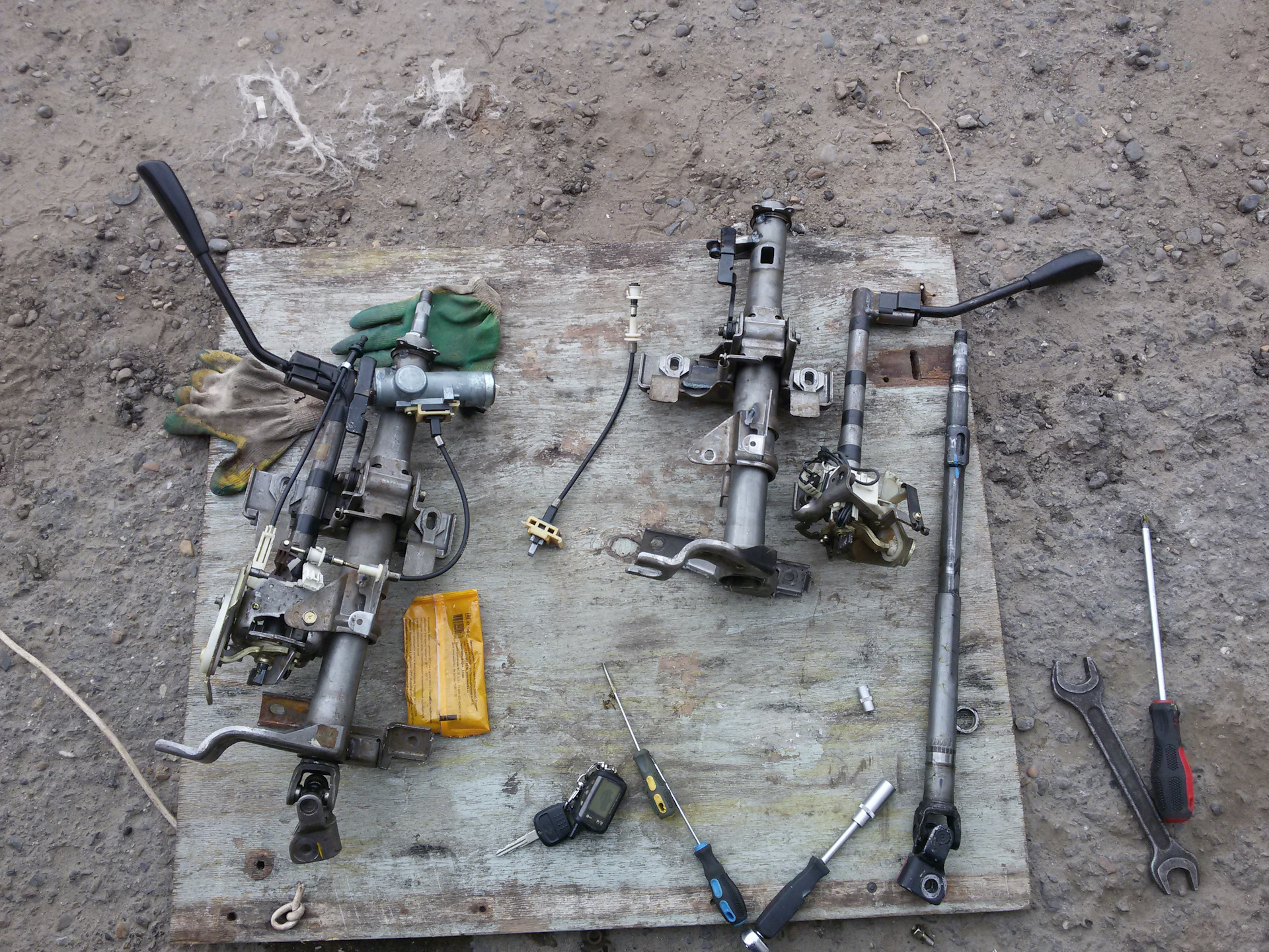

Издавался стук из рулевой колонки.при осмотре выяснилось что дело в верхней крестовине. и то что ее уже меняли.не стал идти тем же путем.взял контрактную колонку и поменял вал в сборе с крестовиной.Теперь тишина.
Потому что, я ставил контрактную рулевую в сборе!
