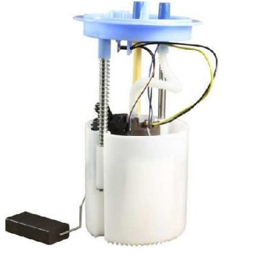

1K0 919 051 DA вот такой в наличии дома у меня лежит без дела
Вроде подходит. Отписал в личку.

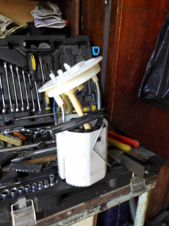

На фото у вас весь модуль в сборе с указателем уровня топлива!
А бензонасос это маленький моторчик
Ага. Но менять так все с фильтром и т.д. тем более он типа не разборный
Все моторчики идут с фильтром! Все корпуса разборные.
Ну вот далеко не все разборные как выяснилось
Всё можно разобрать
Во www.drive2.ru/l/9817087/
Ага. Можно. Но я не хочу колхозить
