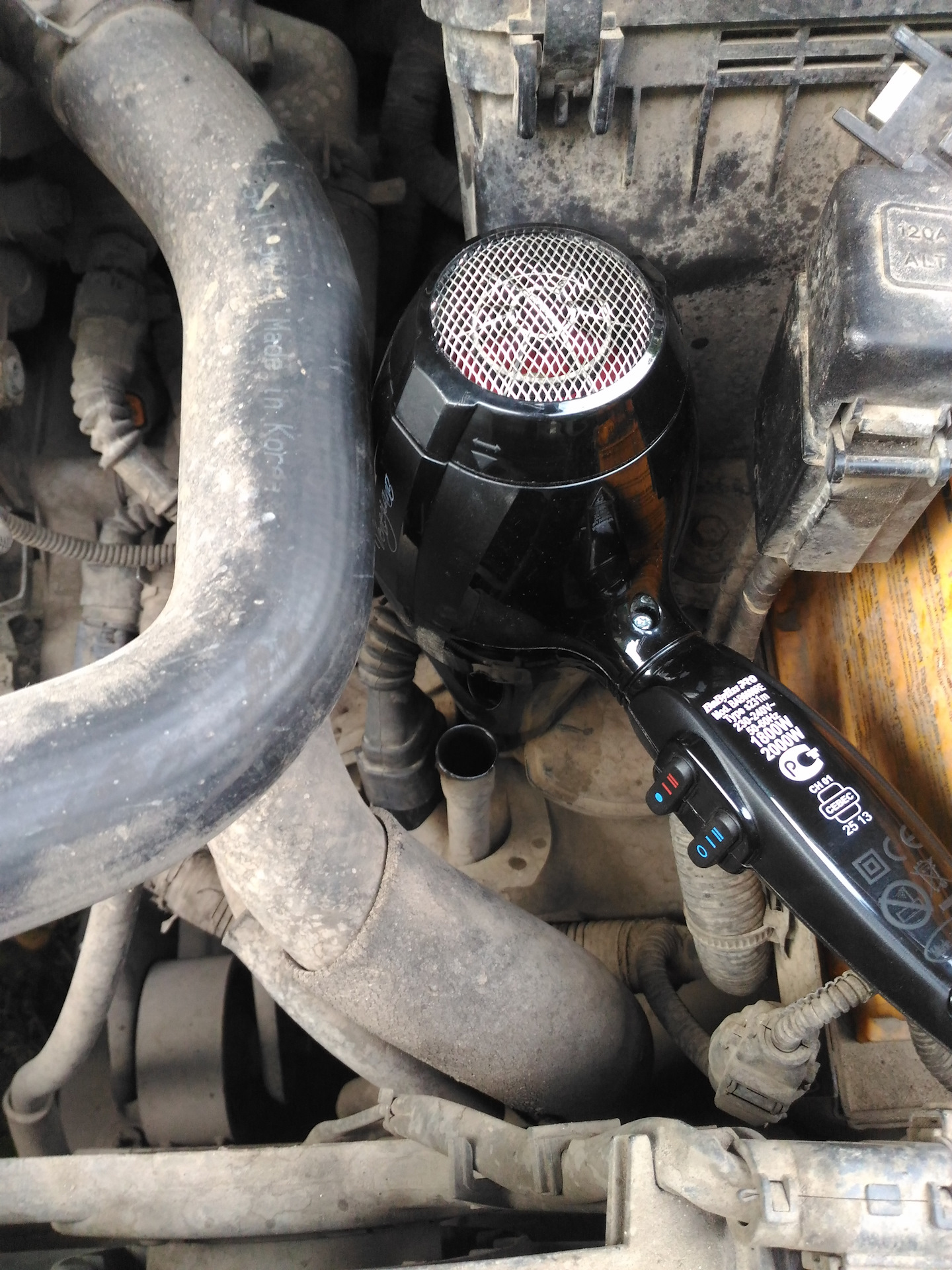

Я недолго думая, взял у жены фен и поехал к знакомому в гараж.
Снял штекер:
Взял фен и давай сушить, сушил долго…минут 30.
Пока сушил, приложился к коллектору выпускному…неувязок старый…
И что думаете? Помогло?
Фига…

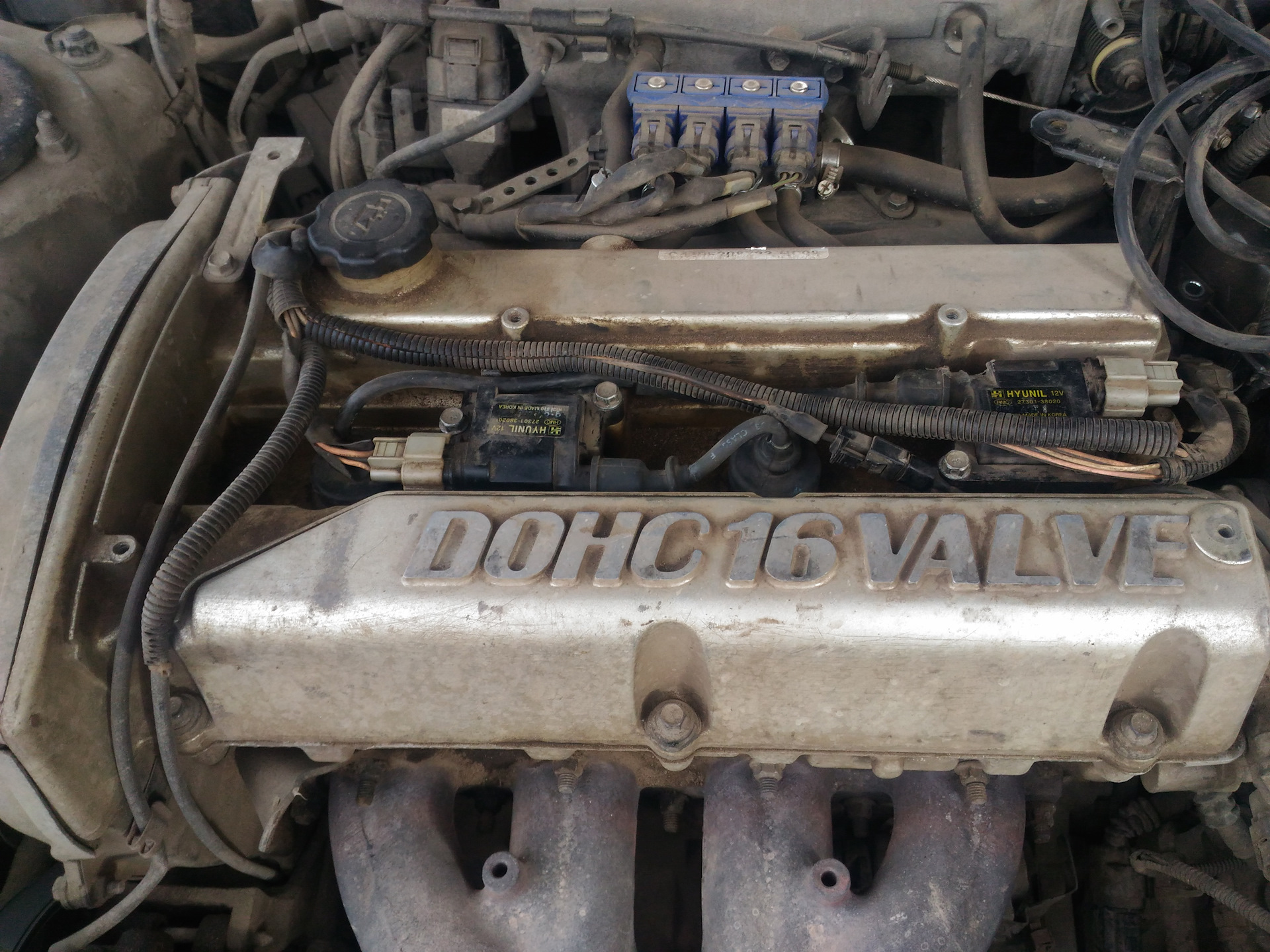

Решил проверить свою первую идею — катушка зажигания.
Отсоединил проводку от катушки с нексии, поставил родные катушки.
Иии…авто ожило…больше ничего не дергается, акпп переключает передачи четко!
Ошибки не выскакивают!
Все отлично.

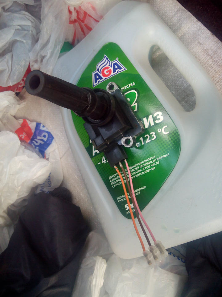

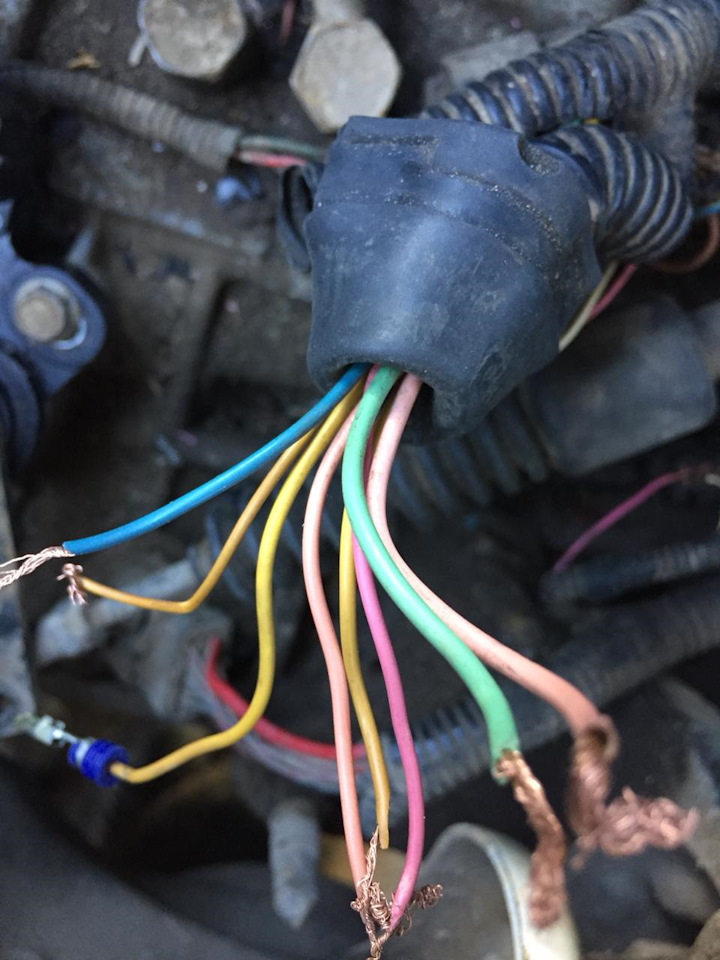

А я нашёл старую рабочую катуху провода накинул и не знаю как разьем разобрать чтоб провода подключить…
Катуху от чего?
См фото, думаю поставить катуху на первый цилиндр, исключить длинный ВВС провод на который как раз и пробивает
mers33
Неее, на это я еще пока не готов:)))
Зачем разъем разбирать?
Один контакт +, второй -, третий сигнальный, все.
Надо как то повесить провода на имеющиеся, вот думаю через разьем, а как ещё?
Конечно через разъемы, самодельные, например, как я делал.
Видимо придётся последовать твоему опыту;)
