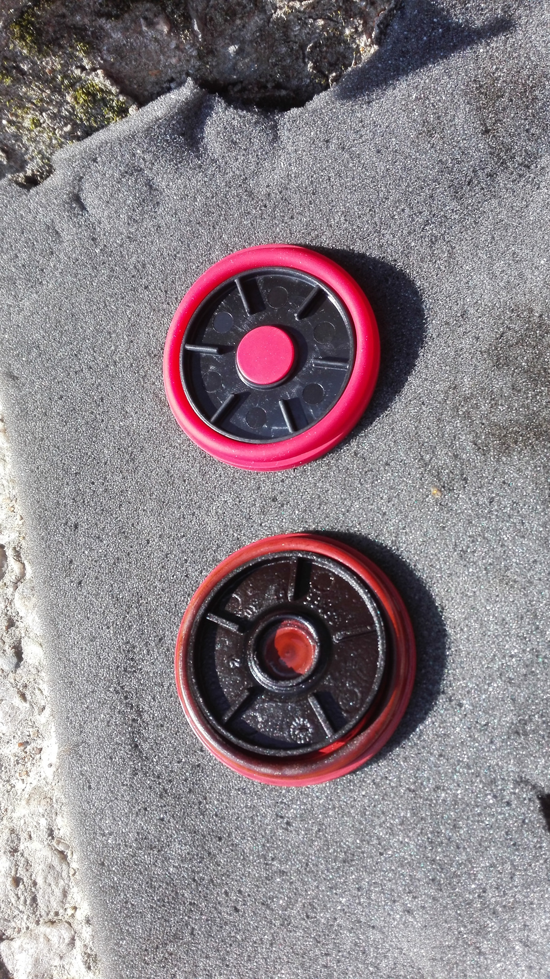

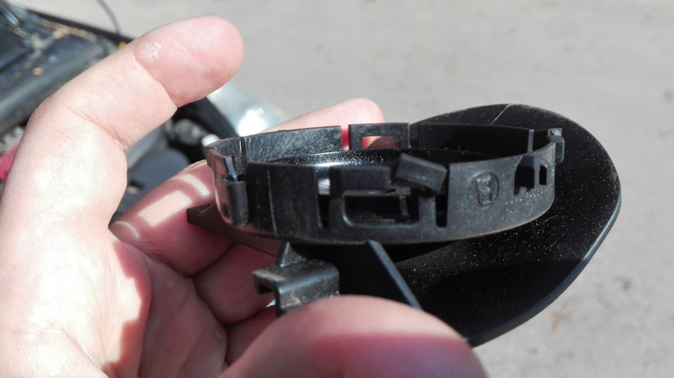

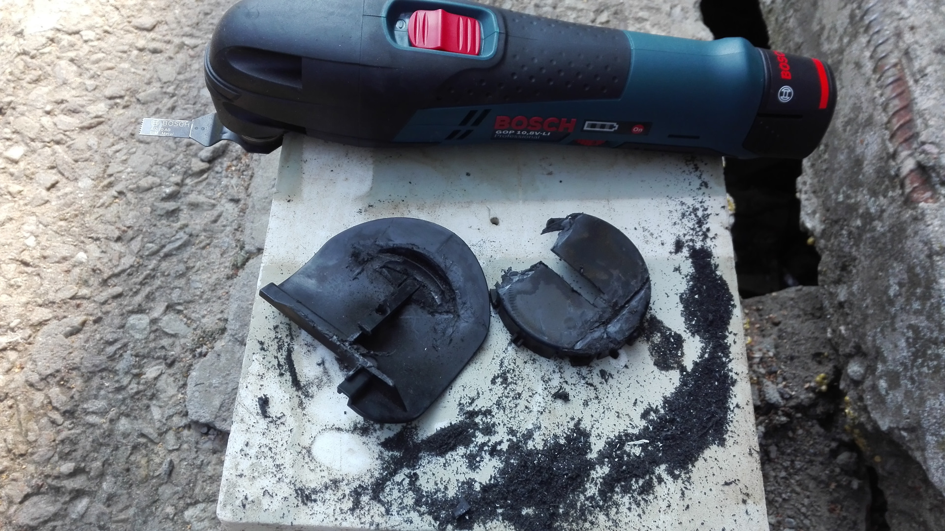

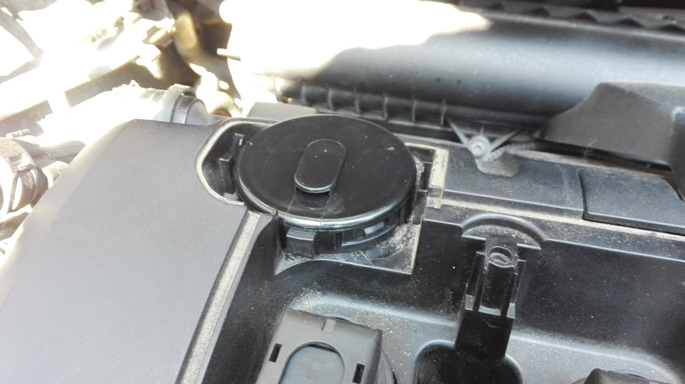

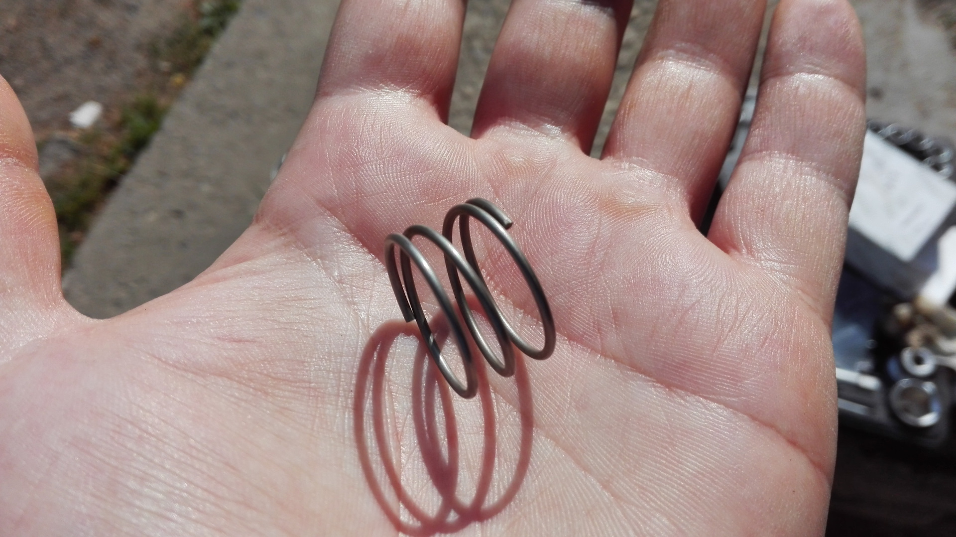

Недавно писал, что приобрел отдельно ремкомплект квкг, дошли руки поставить.В принципе ничего сложного.Очень хотел сохранить оригинальную крышку, но крепления ломаются на раз два, не смотря на то что двс был горячим.Вобщем снимаем и видим картину, в принципе ничего страшного, но когда помыл стало понятно, что мембрана изношена.Трещин нет, но деформация присутствует.Заменил все быстро, предварительно очистив посадочные места и пружинку.Новая крышка из пластика более мягкого, поэтому в будущем можно менять только мембрану.Защелкивать ее пришлось при помощи пластиковых шпателей, защелки немного тянутся поэтому защелкивал по одной. После замены двигатель поработал минут пять неровно, потом просто песня))Проехал немного, в принципе результат есть, более динамичный, нет задержек при нажатии на газ, стал поживее.Покатаюсь по трассе и городу, посмотрим расход. Старую крышку думаю приделать на место, реноватором срезал все что мешало, теперь надо подравнять и придумать крепеж на какую нибудь клипсу.

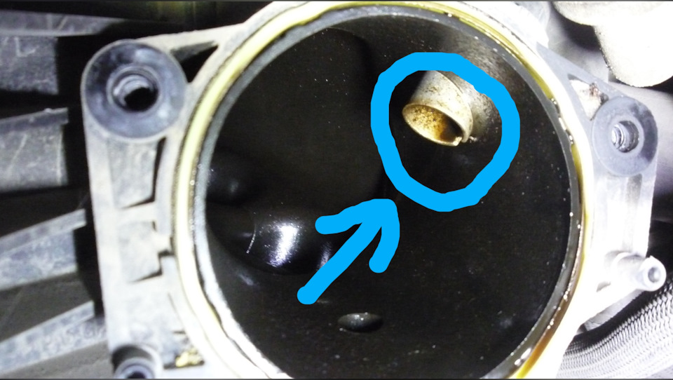

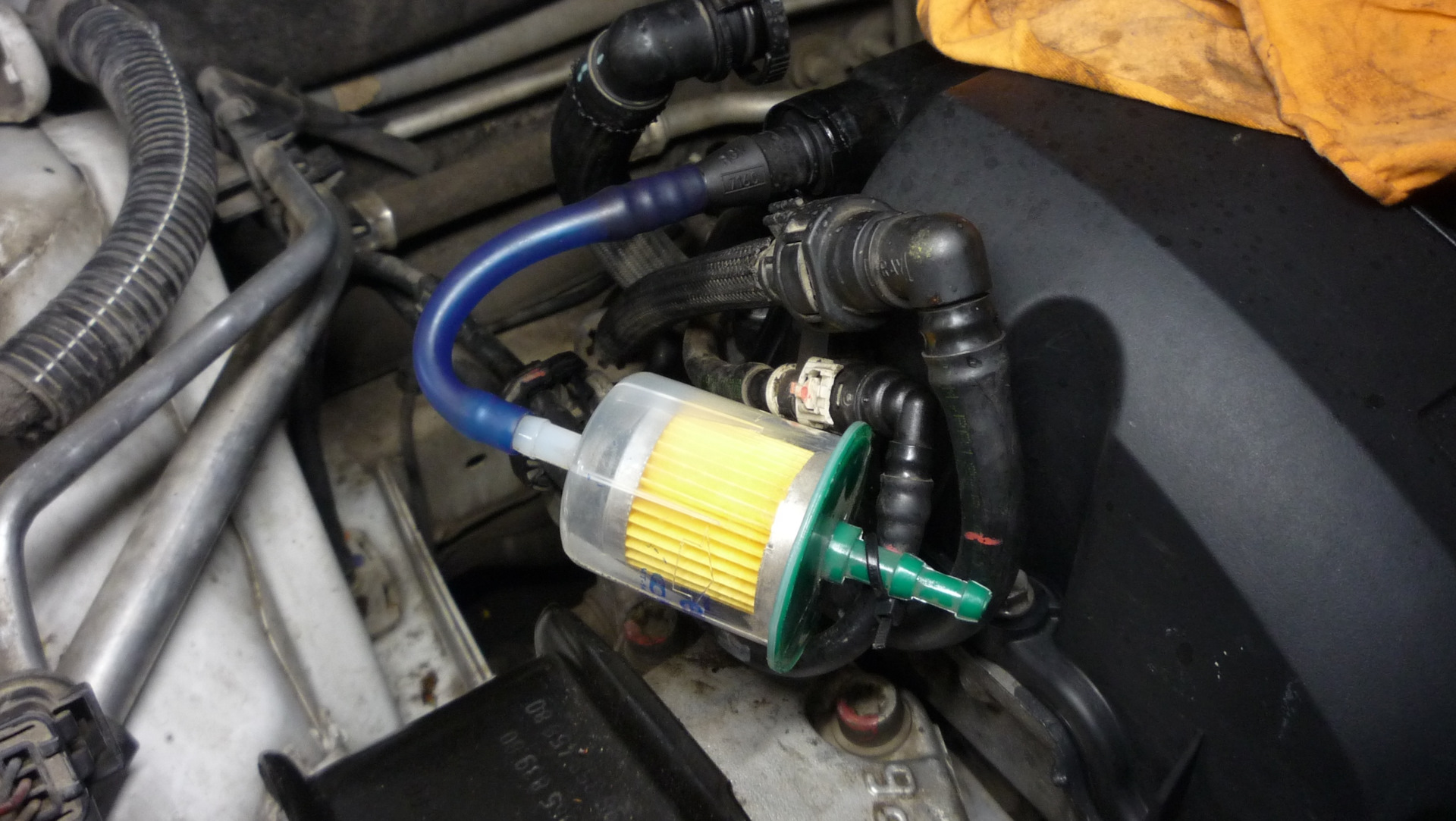

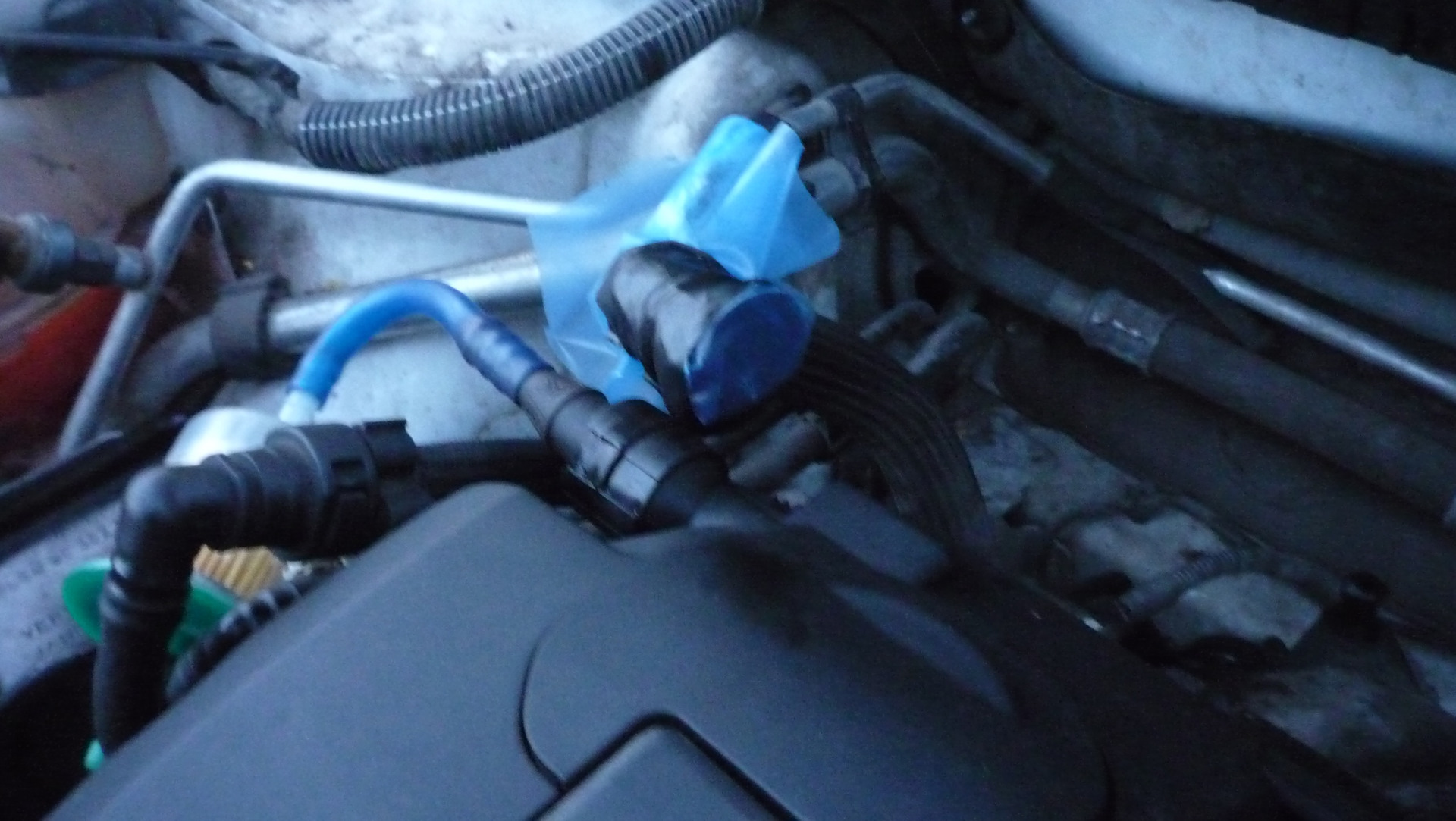

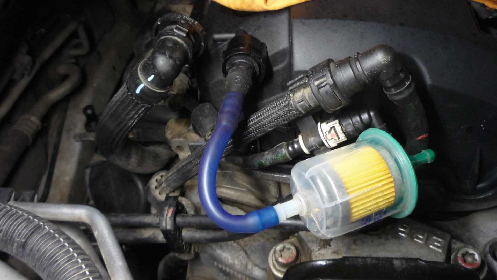

глушим шланг который идёт во впускной коллектор . с квгк через фильтр что бы пыль не попадала внутрь двигателя .
патрубок надо глушить наглухо или через фильтрующий элемент?
То отверстие которое идёт в дроссель глушим . А сапун его фото выше .
Попробую. А если укоротить пружину на квкг чтоб клапан закрывался на хх, будет меньше по идеи бросать масла в дросель.
Раньше на классике выводили сапун на улицу и иногда было видно что под моторным отсеком торчит шланг . Тут вам решать если вы борец за экологию то пружинка . если нет золотого запаса на починку то выводим на улицу что бы не засирать двигатель

Где эта пружинка стоит?
под крышкой, она держит прокладку

Так я и не понял, в родном крепления на чем ломаются? на декоративной крышке?
Ага, Видно на фото. Если бы был доступ туда, то можно было бы снять аккуратно.
А сама крышка отдельно не продаётся?
так она в комплекте идет, я же ее и поставил, просто чисто внешне не очень красиво сейчас. На фото все видно.
Так она совсем другая, получается не красиво, я то спрашиваю нельзя ли заказать такую как оригинальная?
Можно, вместе с клапанной крышкой целиком. В оригинале данного ремкомплекта пока нет.

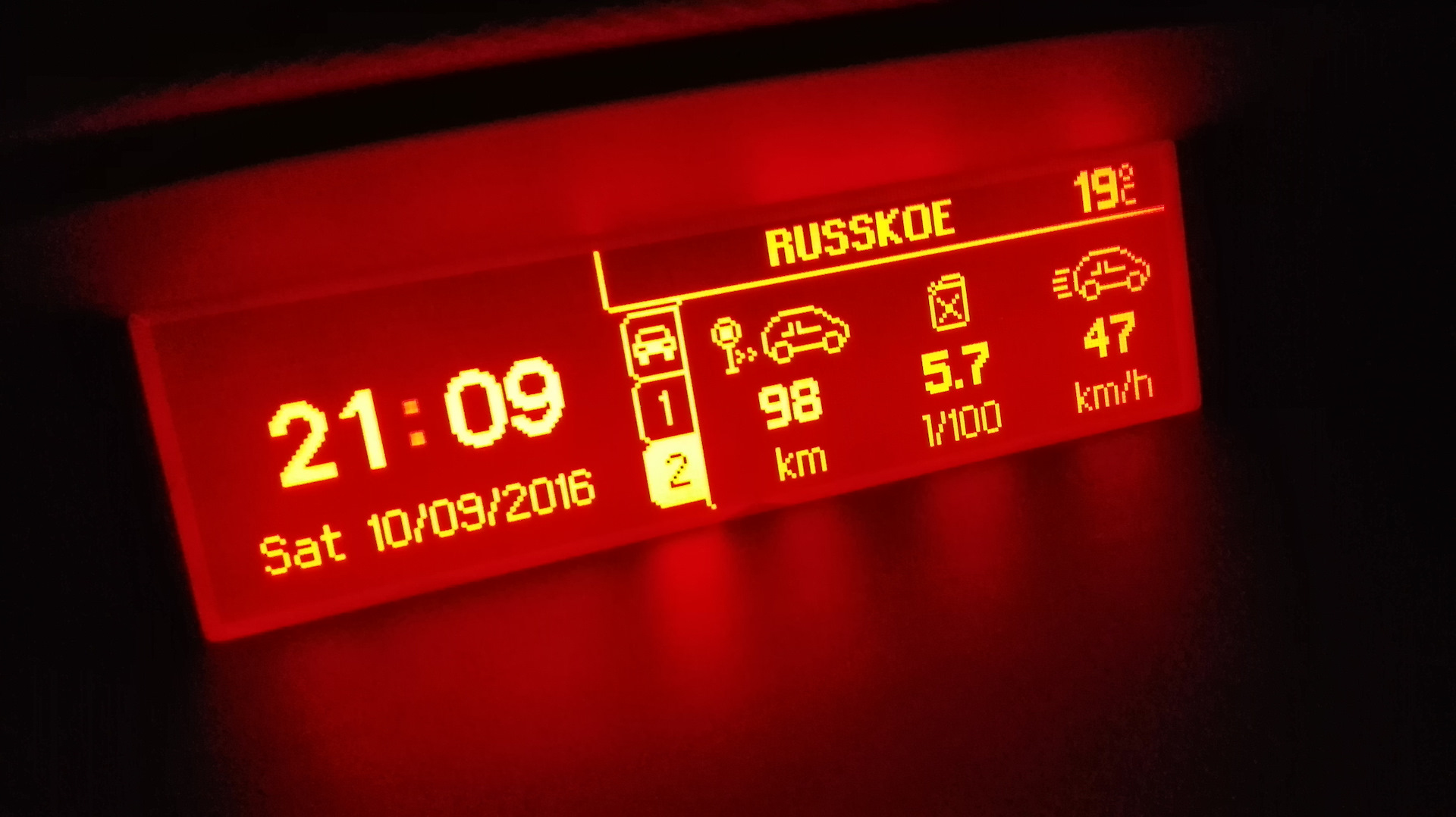

думаю ее меняли бы чаще если бы было проще достать запчасть. А так даже на сервисе ее не предложат. Сегодня второй заезд, расход как был 5,7 так и остался. Заметил что пропали рывки при трогании, все более плавно стало. Ну и расход радует и радует.

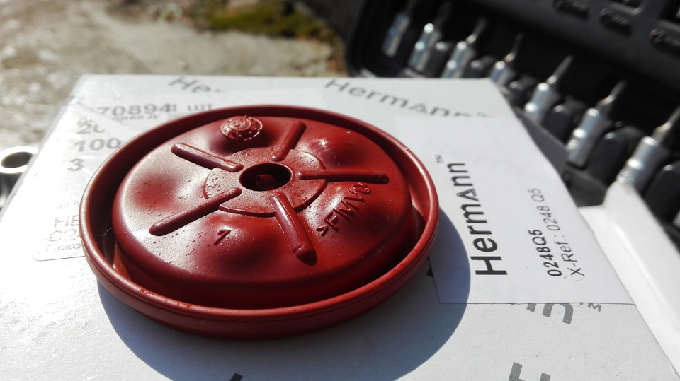

Чистая мембрана была, нет ощущения что абсолютно зря поменял?
На фото видно что деформированная, причем хорошо, и это фото после того как помыл.На грязной деформаций видно не было.По ощущениям двс работает лучше и отзывчивей.

есть ли артикул на клапан? и есть ли артикул на ремкомплект?
HERMANN 0248Q5
Это клапанная, hermann — HR0248Q5A

Оригинал идет вместе с клапанной крышкой, но на афтемаркете можно найти под номером крышки — различных производителей, я ставил herman.
