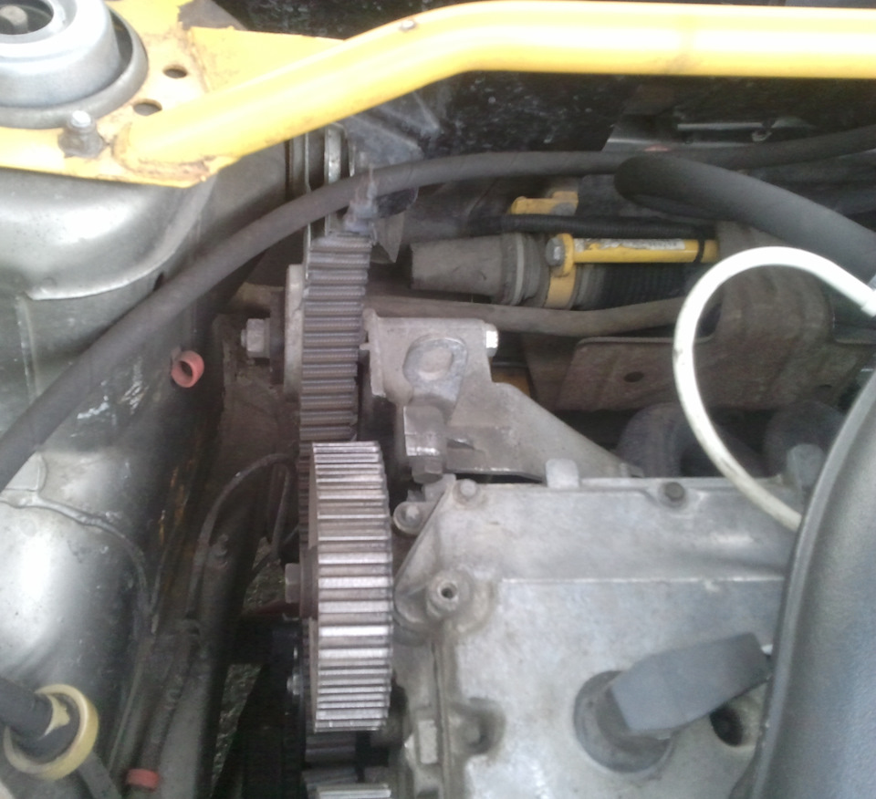

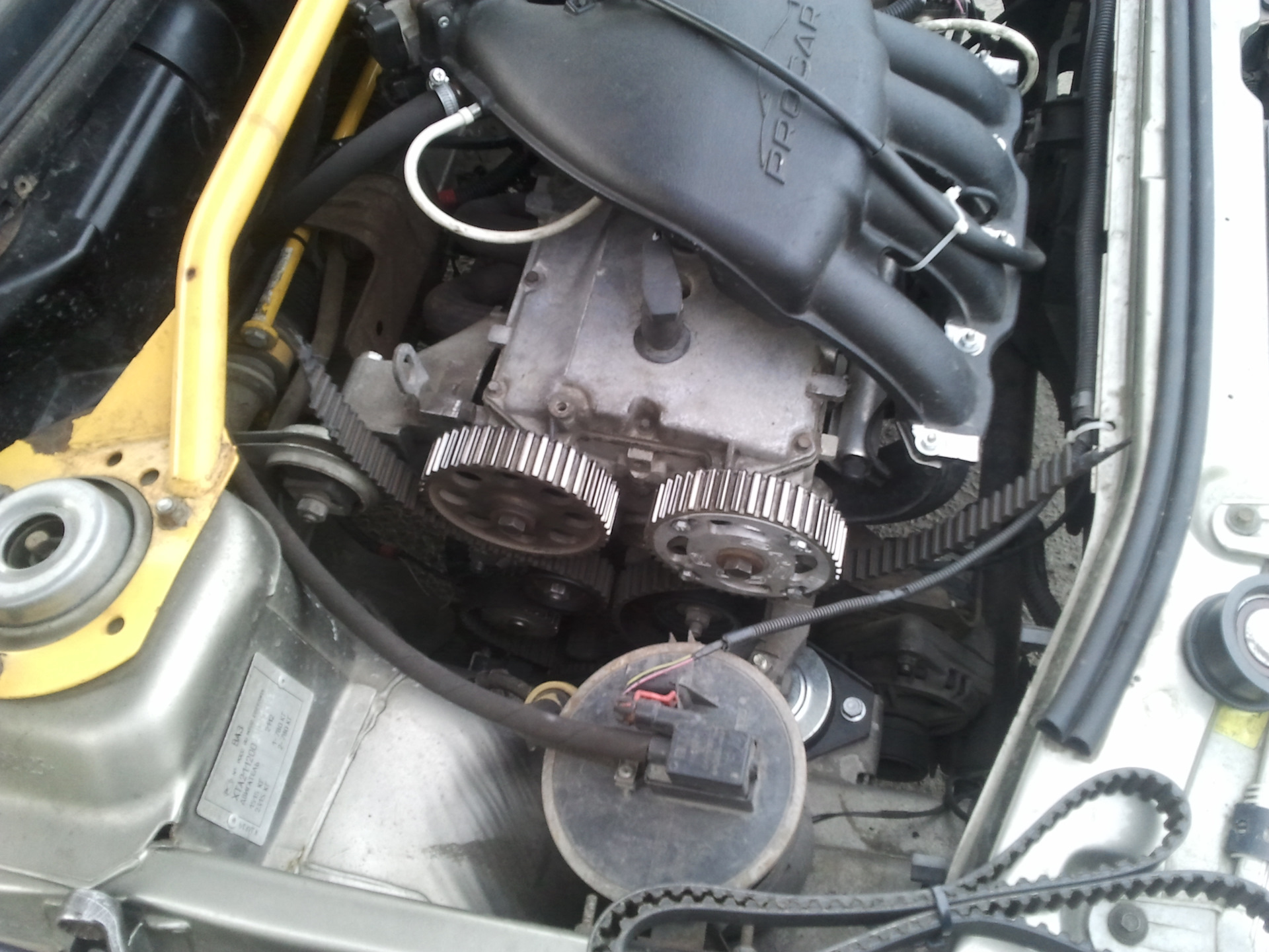

Ввиду того, что приобрел полуавтомат, решил заглянуть в магазин и посмотреть расходники для кузовного ремонта, такие как грунт, средства для антикора и прочее, ну и пощупать маски для сварки (пока ее не приобрел, если у кого то есть положительный опыт об эксплуатации — поделитесь, пожалуйста). Посмотрел, приценился, и пополз домой (ну как пополз, все мы прекрасно знаем как ползаем…опять на шоссе энтузиастов спалился, сракер-рукажоп)) На светофоре на Кетчерской брат спрашивает — а ты чо заглох то? Я без внимания, ну пробую завестись — стартер крутит, но как то странно, не схватывает оО. Включаю аварийку, открываю капот, а там.
прошу брата сесть за руль и толкаю свое ведро к обочине, 10 мин. и авто на ходу, благо старый добрый БРТ не выбросил (у меня в запасе 2 ремня ГРМ)
Ремень стоял Контитеч, куплен в Эмексе по номеру CT 996 так вот его хватило на 8,5 тыс км
В общем Мотордеталь безвтык с валами 8,6 — гарантированно не гнет клапана, даже при обрыве на оборотах, даже при прокручивании с рваным ремнем стартером, при условии что толстая прокладка ГБЦ стоит (не надо говорить что у меня степень фуфло, у меня 194 гбц))

И ты на эту херню попал, у меня на 8000 контитек без зубов остался, но у меня жестко загнул клапана выпуск 2-3 цилиндр, смотри б/ж
Решил попробовать иностанщину, попробовал, не понравилось)
Благо клапана не гнет. Не зря старый ремень с собой вожу (всего 2 запасных, в запаске еще один лежит, на совсем крайний случай) + помпа + ролики, так что уже ничего не страшно)
Я поставил новый когда помпу менял, ну вроде как расходник, за 400 с копейками думал 20000 протянет а тут Болт 😁
у меня сейчас стоит дешманский ремень, Ростеко, связывался с ними, мол чей ремень с свои коробки пакуете? Ответили — оптибелт, немецкий говорят, нареканий не было, ну а мне чо? У меня не гнет клапана, можно и потестить) пока ходит норм, стоил 400 с мелочью, точно не помню
REDNETWORK
посмотрел запись, Вам еще повезло что на холостых втык был, у отца 12 клапанов гнуло, вот там печалька. Самое не приятное — комплект ГРМ был гейтс, ставили в проверенном сервисе, но гайку на обводном ролике не затянули, в тоге встал на МКАДе

Поставь оригинальный гейтс xs . Проверено — в разных режимах 60 тысяч живёт спокойно . Да, в коробке и с роликами нужен . Как отличить оригинал от подделки — масса инфы в инете . А по поводу контитека — в личку напишу сейчас .
я на БРТ все время ездил, тут решил конти протестить, не вышло, Гейтс у отца рвался дважды, может подделка была, я тогда не вникал, но осадок остался
БРТ (тот же Тадем) — можно . Но я не стал его ставить .
У гейтса правильный ремень для 124 мотора — с добавлением в конце маркировки XS . Это усиленный . Разрезали смотрели . Реально намного жёстче чем просто гейтс .
