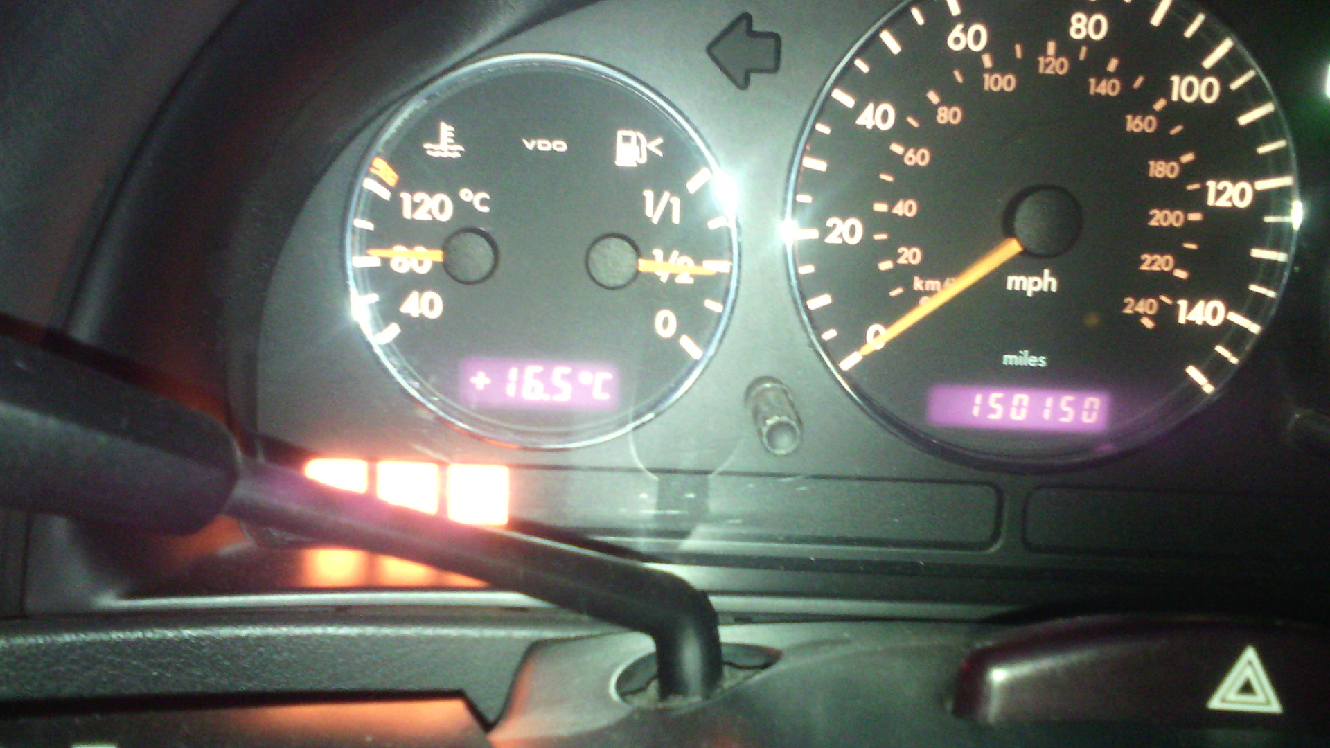

Возраст наших машин(W163), знаете ли, не очень молодой, и болезни, как правило, похожи.
Три волшебные лампочки.
Подробности описывать нет смысла, поскольку данная тема обсуждалась многократно.
1.Проверяем исправность датчиков АБС — там всё нормально.

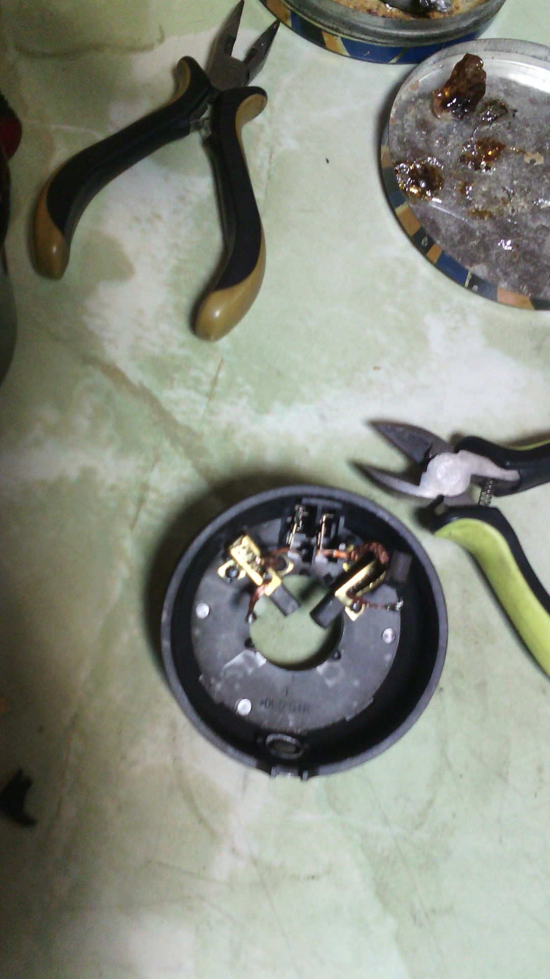

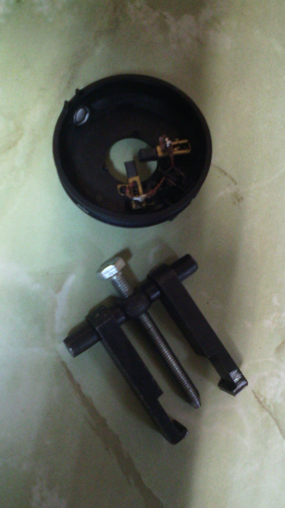

3.Снимаем моторчик АБС.

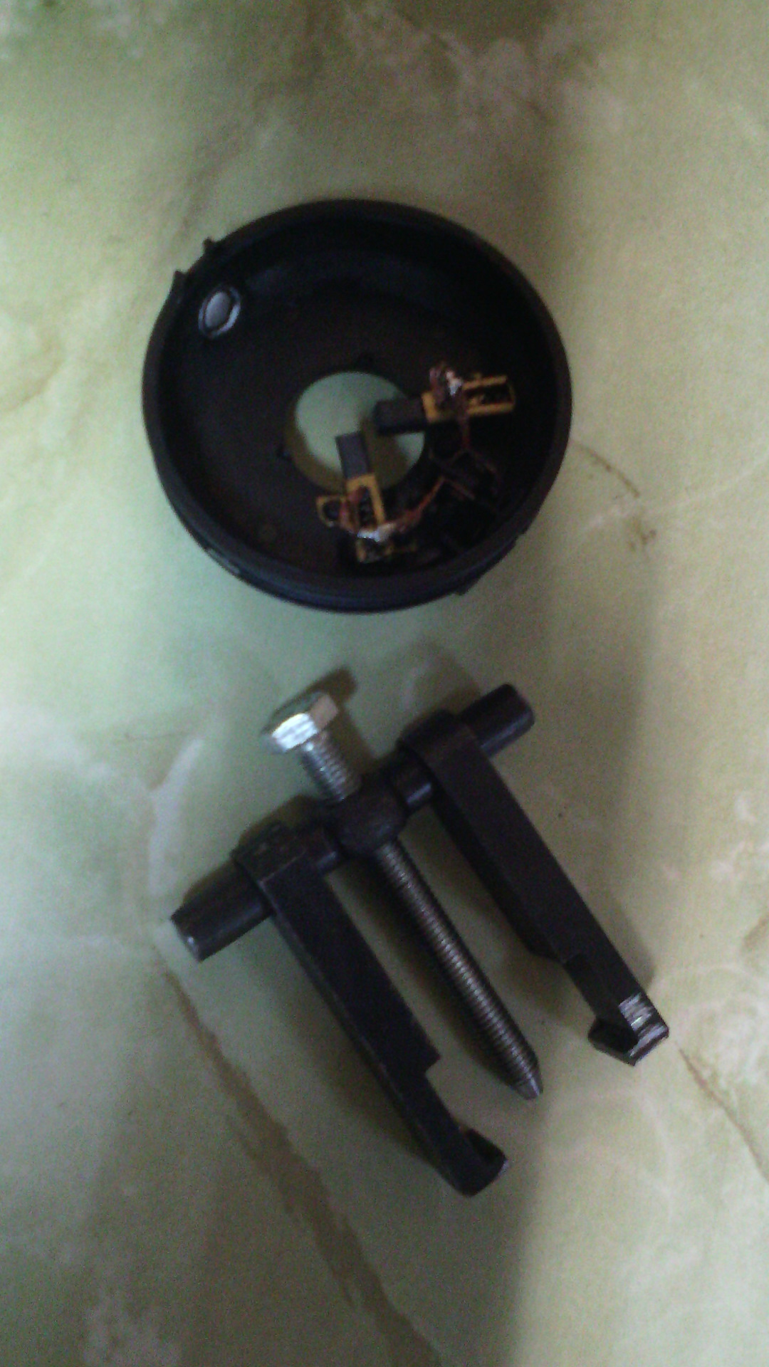

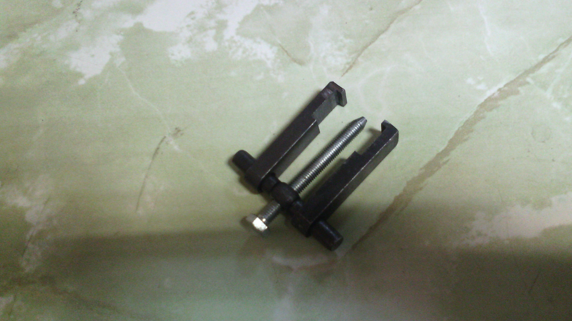

Снять верхний подшипник, не повредив его, нам помогает съёмник.
Дальше всё просто:

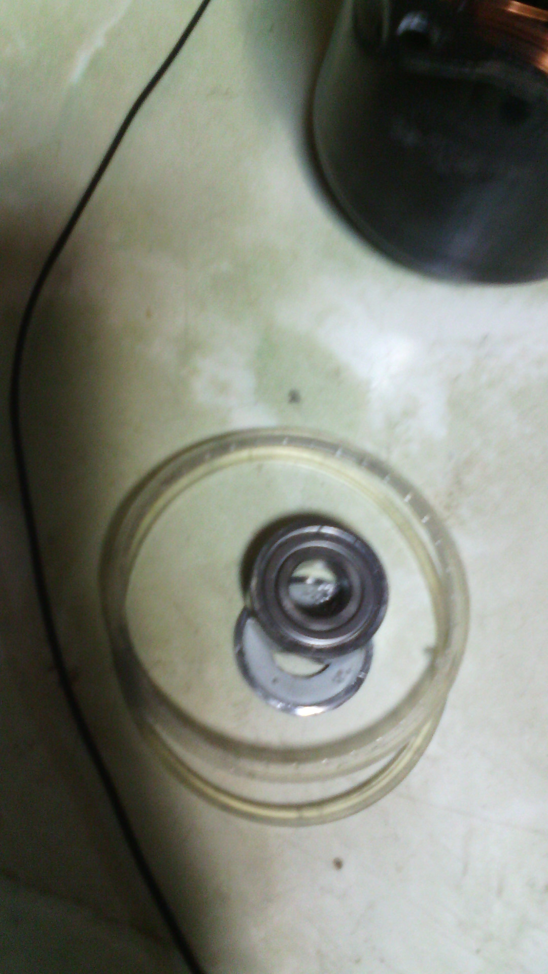

Подшипник и силиконовое кольцо

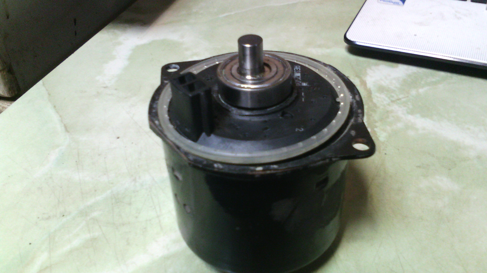

В процессе

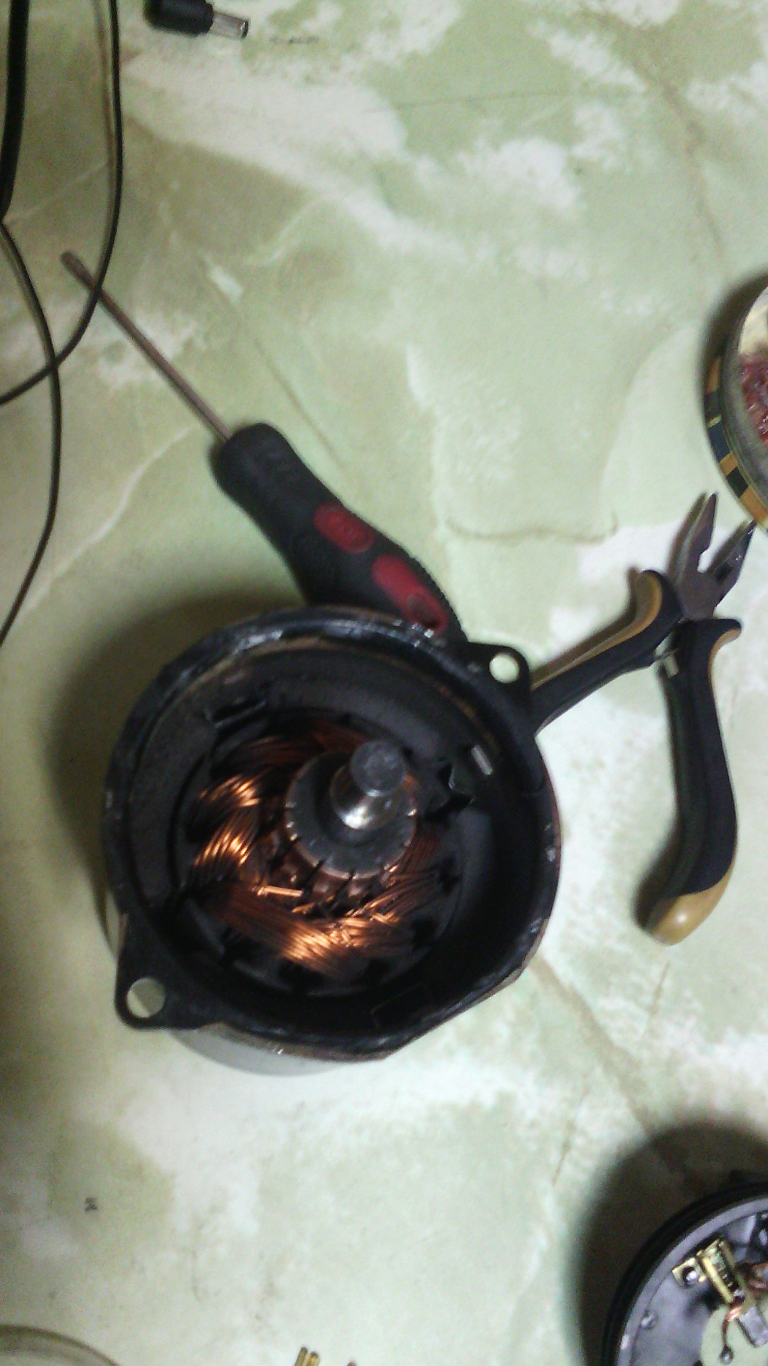

Ротор вынимаем и чистим и вытряхиваем продукты износа.
Готово.

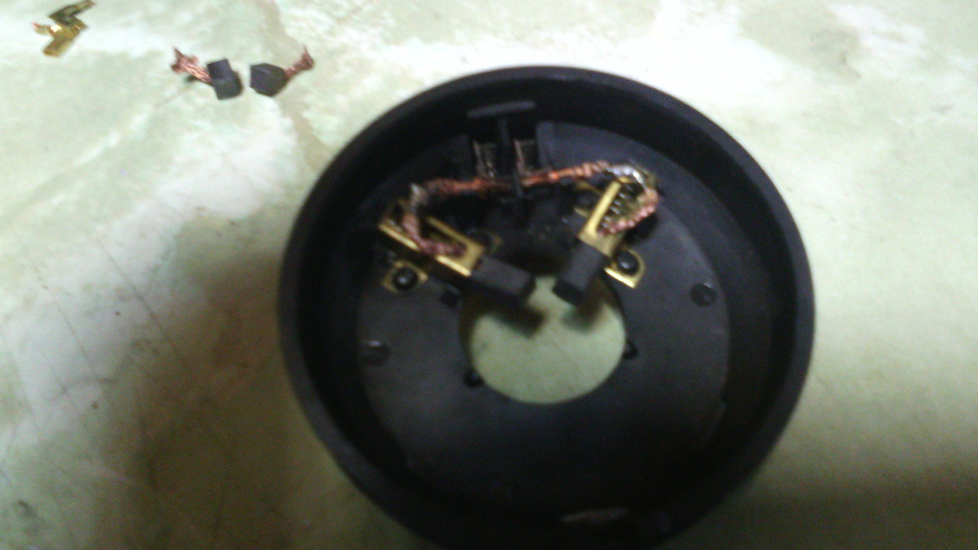

Слева вверху остатки старых щёток.

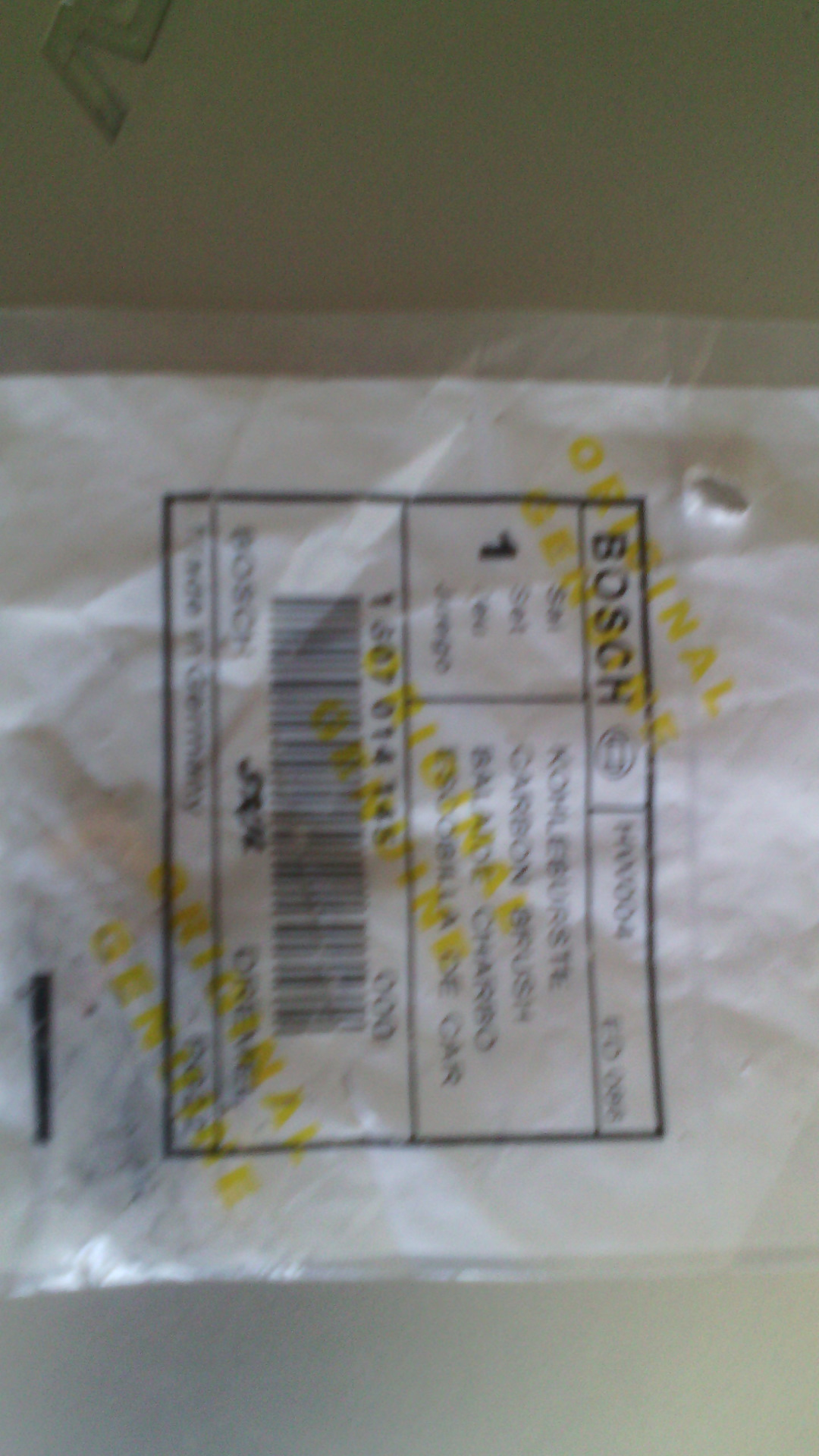

Размер новых 5х5х12мм.
Щётки использовал от перфоратора BOSCH
1 607 014 145
Их начальный размер 5х8х16мм.
Подшипник, который возможно повредить при снятии — 6001zz.

У меня такая же герлянда! Надеюсь только датчиком обойдусь! Сагораютс когда на право выворачиваешь руль
Хороший отчётик. Съёмник понравился, надо поискать и прикупить.
