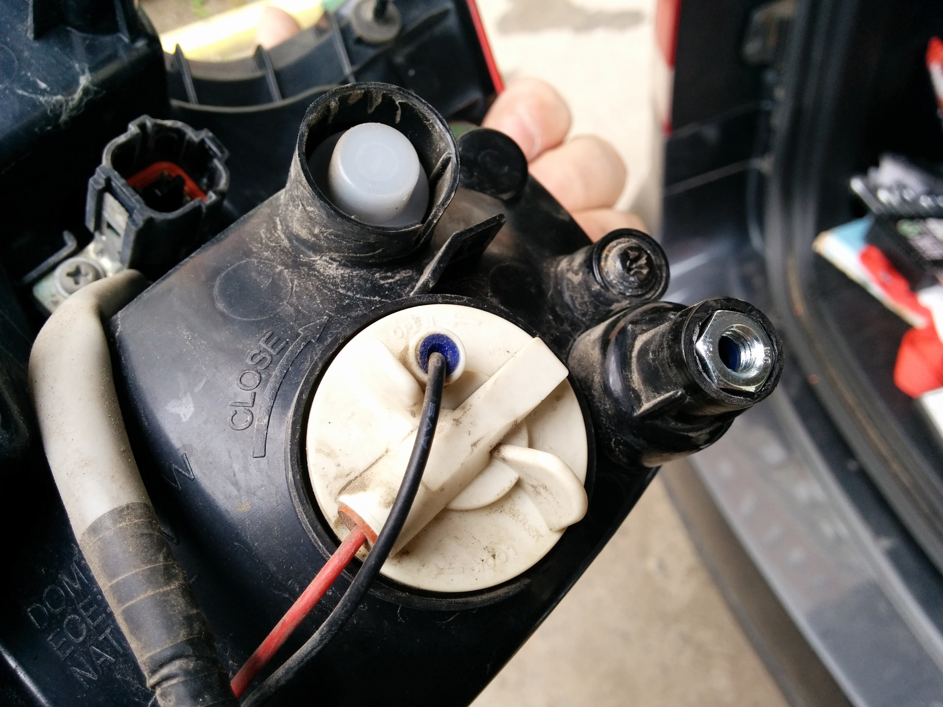

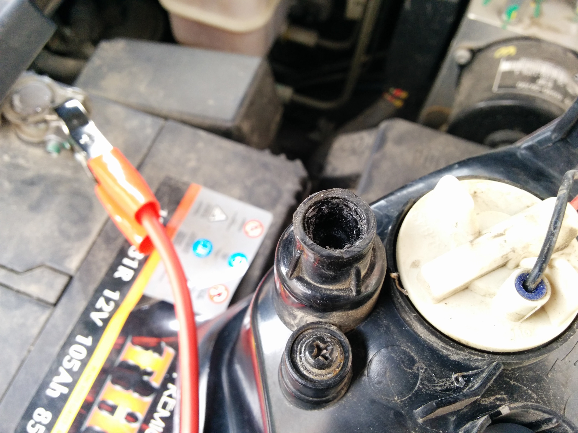

Недавно заметил, что у меня перегорела лампочка стопа в правом заднем фонаре, лампочка была успешно заменена и попутно, я решил проверить все остальное. Вроде все норм, только почему то, при нажатии стопа, не горели красные фонари на крышке багажника (потом дошло что это задние противотуманки). Благо лампочки были и я решил попробовать их поменять.

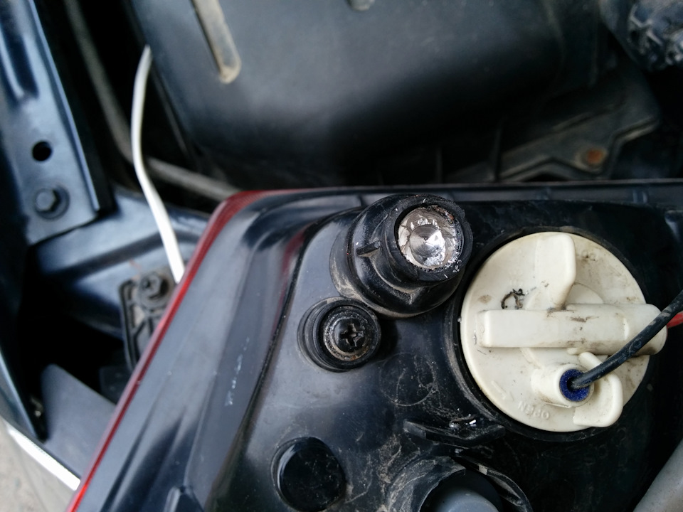

Начал с правой фары. Обе гайки держащие фонарь на крышке багажника находящиеся с краю, очень легко открутились, но вот та, что находится под обшивкой (доступ к ней через лючок в пластиковой обшивке), взяла собака, и выкрутилась вместе с куском шпильки на которую она накручивается. Точнее говоря шпилька просто обломилась:

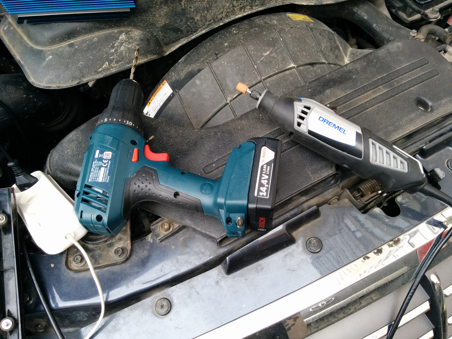

Очень странно, ведь я вообще не прилагал никаких усилий. Далее, я решил просверлить в обломке отверстие, сделать там резьбу, и вкрутить обычный болт. Дремелем срезал кусок торчащей шпильки и начал сверлить
Но в процессе, обломок разогрелся до такой температуры что просто стал проворачиваться в посадочном месте и в итоге легко вышел:

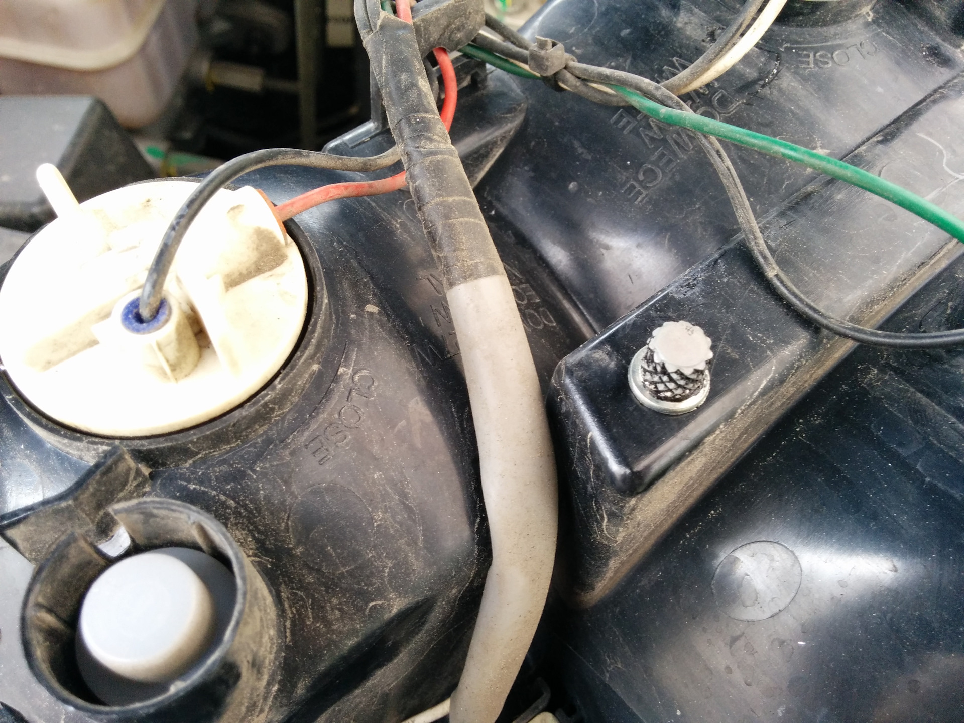

Далее я подумал что туда можно засунуть какую нибудь деревяшку или пластиковую хрень и крепить саморезом. Даже нашел у себя в запасах фурнитуру от мебели, которая туда как раз входит:

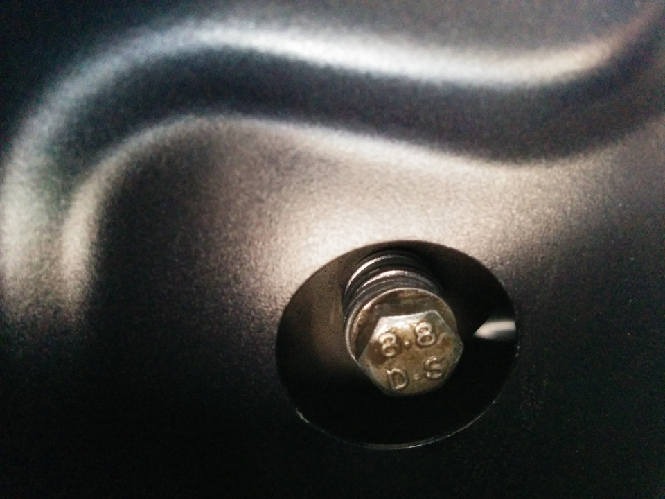

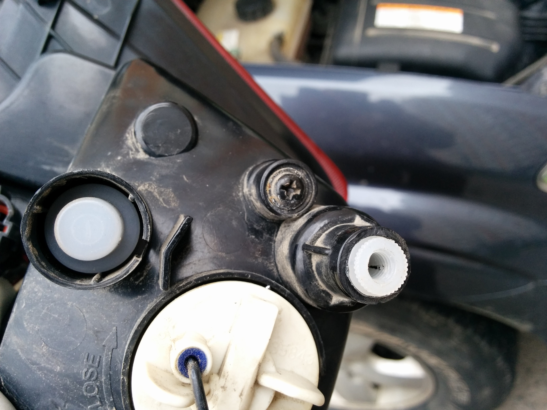

Но потом нашел у себя подходящуюю гайку на 10 с болтом на 6. Гайка туда как раз плотно входит и неплохо держит:
На этом и решил остановиться:
Вроде держится нормально. На клей гайку не стал сажать, и так неплохо держится.

Мелкие болтики на 8, 10 у нас пластилиновые это факт! Откручивал давече петли крепления багажа, так 2 из 4-х болтиков свернул легким движением кисти без всяких усилителей. А я далеко не качек. Их, по идее, если выкрутил, то сразу надо выкидывать и заменять нормальными.
Есть такое

Все резьбовые соединения мажу графитовой смазкой. Всё прекрасно отворачивается.
Надо взять на заметку!
1Kukas
Надо, только до этого их с завода никто не откручивал. Не раскручивать же пол машины после покупки, чтобы все смазать?
После покупки, лучше смазать то, что может понадобится внезапно. Например крепление докатки.
