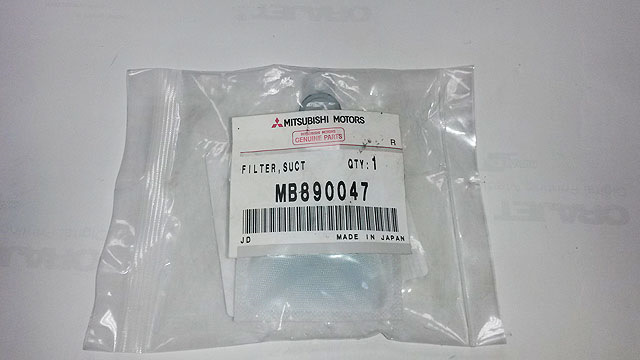

Этап номер I — замена топливного фильтра в баке:
1. Заранее затариваемся фильтром. Я решил не экономить на таких вещах, поэтому был заказан оригинал.

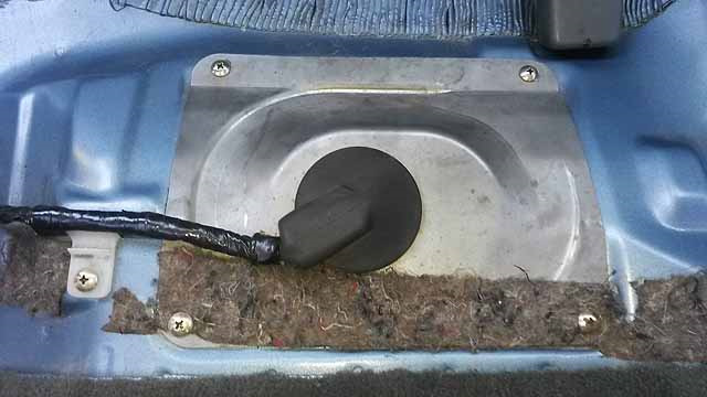

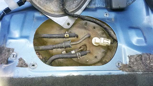

3. Снимаем задний диван.

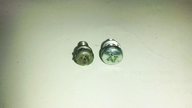

4. Откручиваем крестовой отвёрткой 4 самореза крепления крышки (можно и соседний, пятый, крепления кабеля, чтобы удобнее было работать).

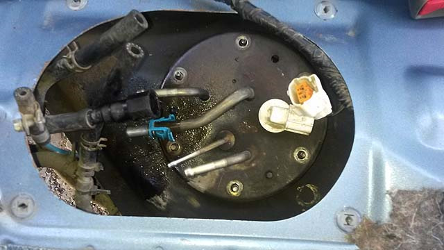

5. Поднимаем крышку и видим следующее.

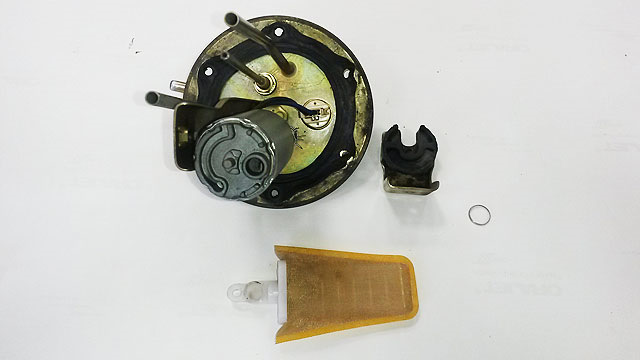

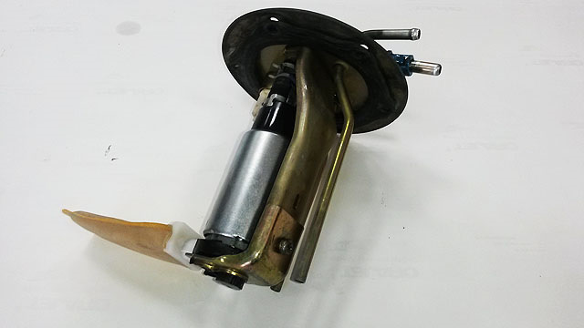

6. Разжимаем и снимаем все шланги, а так-же разъём насоса. После чего, откручиваем 6 гаек.

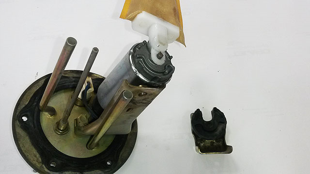

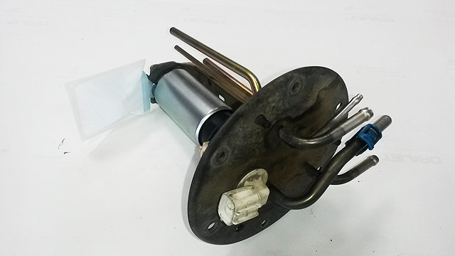

7. Вынимаем то, ради чего всё это делалось.

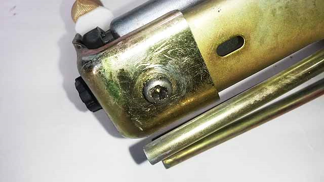

8. Материм предыдущих "мастеров", менявших (или пытавшихся поменять) фильтр и откручиваем гайку крепления фильтра пассатижами.
9. Снимаем фиксатор фильтра.
10. Извлекаем старый фильтр.

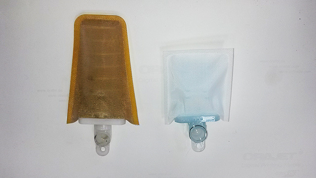

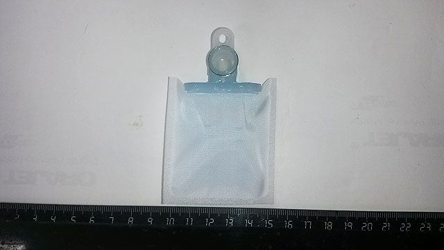

11. Подбираем здоровую замену уставшему винту.
12. Собираем всё в обратной последовательности.

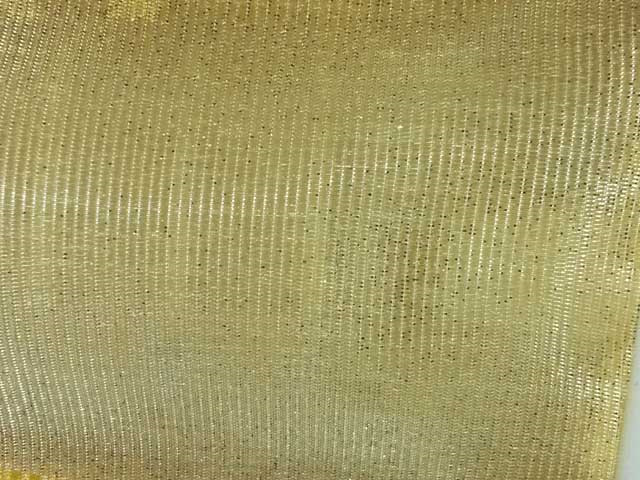

Ну и, по традиции, старый и новый рядом.
P.S.: поверхность старого фильтра при увеличении.
