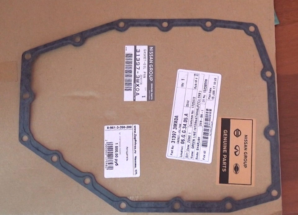

2. На коробке Jatco JF414E при установке прокладки 31397 3MX0A не используется герметик, так как сама прокладка имеет в своей конструкции металлическую прослойку и прокладка очень хорошо держит давление. Но если предыдущий хозяин использовал герметик, то перед установкой прокладки необходимо тщательно зачистить прилегающие поверхности от остатков герметика. Цена её неоправданно завышена на нашем рынке, но имеем то, что имеем: от 1200 до 2000 руб.

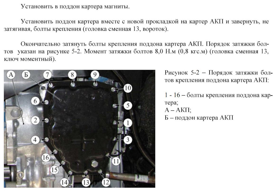

2D) Установить чистый поддон с магнитами и вместе с новой прокладкой на картер АКПП завернуть болты, не затягивая их до конца. Окончательное затягивание болтов произвести согласно порядку затяжки болтов с моментом затяжки болтов 8,0 Н.м (0,8 кгс.м).

артикул прокладки поддона в тексте указан верно 31397-3MX0A, а вот по ссылке открывается какая-то неведомая чешуя для ниссана
А сейчас?
то — что доктор прописал.
написал, потому что чуть сам не тупанул и не заказал по артикулу детали с предыдущей фотографии
