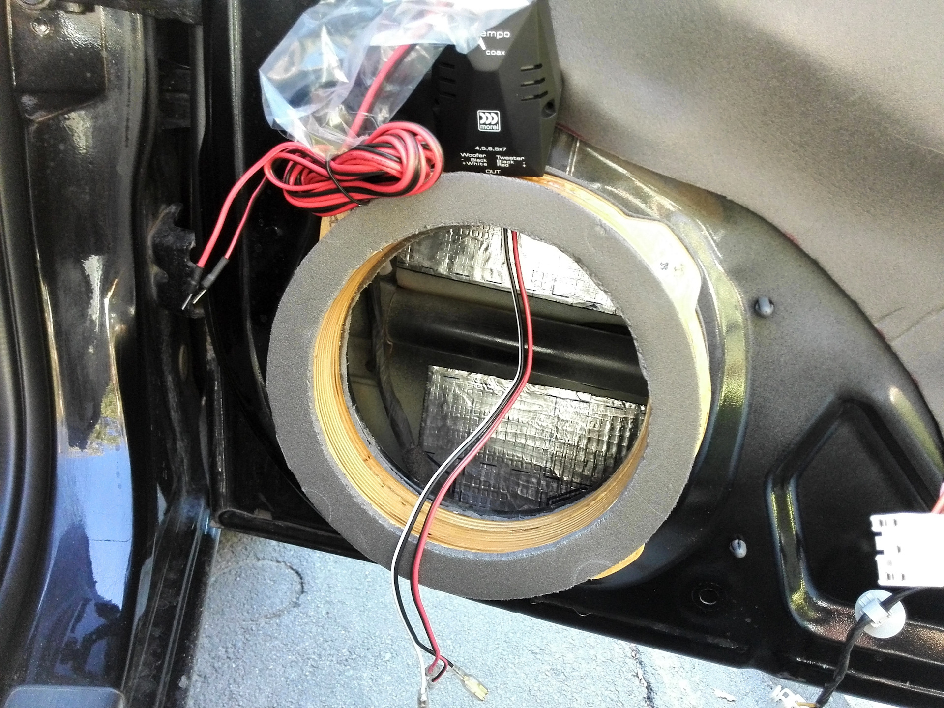

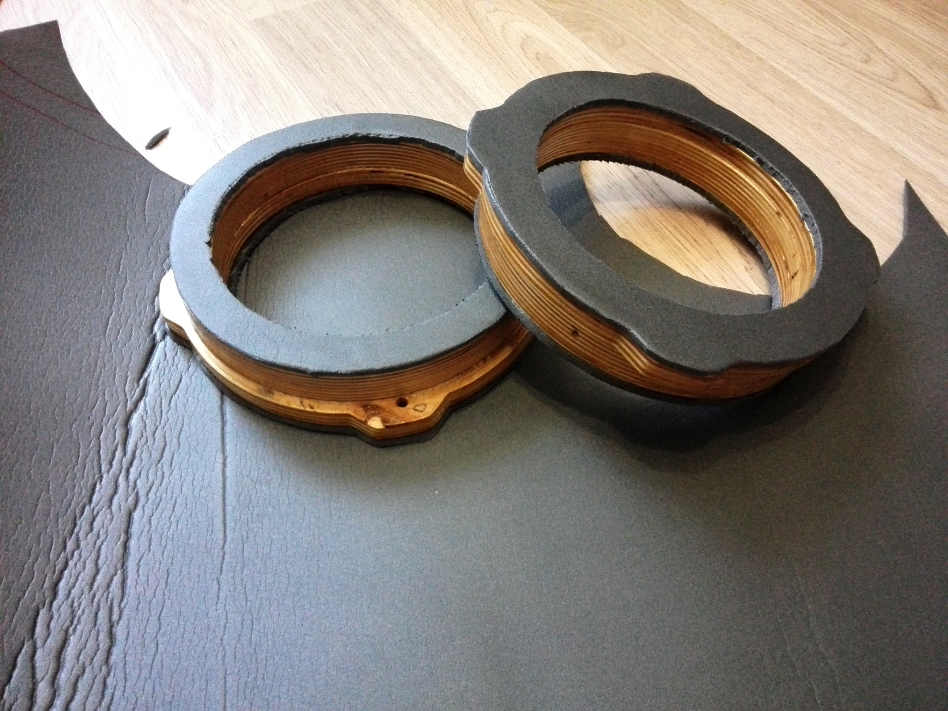

Остановились мы на том, что были куплены кольца фанерные и оказалось, что расстояние между отверстиями на полсантиметра больше чем надо (130мм против 125мм). Я предположил позже, что надо попробовать вытащить пластиковые вставки для саморезов из двери, ведь под ними должны быть дырки больше, а значит допустимое расстояние может увеличиться до нужных мне. Всё так и оказалось.
В виду того, что свободного времени нет, ищу у себя окна по 20-30 минут и пробую что-то успеть.
• Позавчера вечером после работы освободился пораньше и в сэкономленное время шлифанул кольца наждачкой. Прям во дворе у машины :)

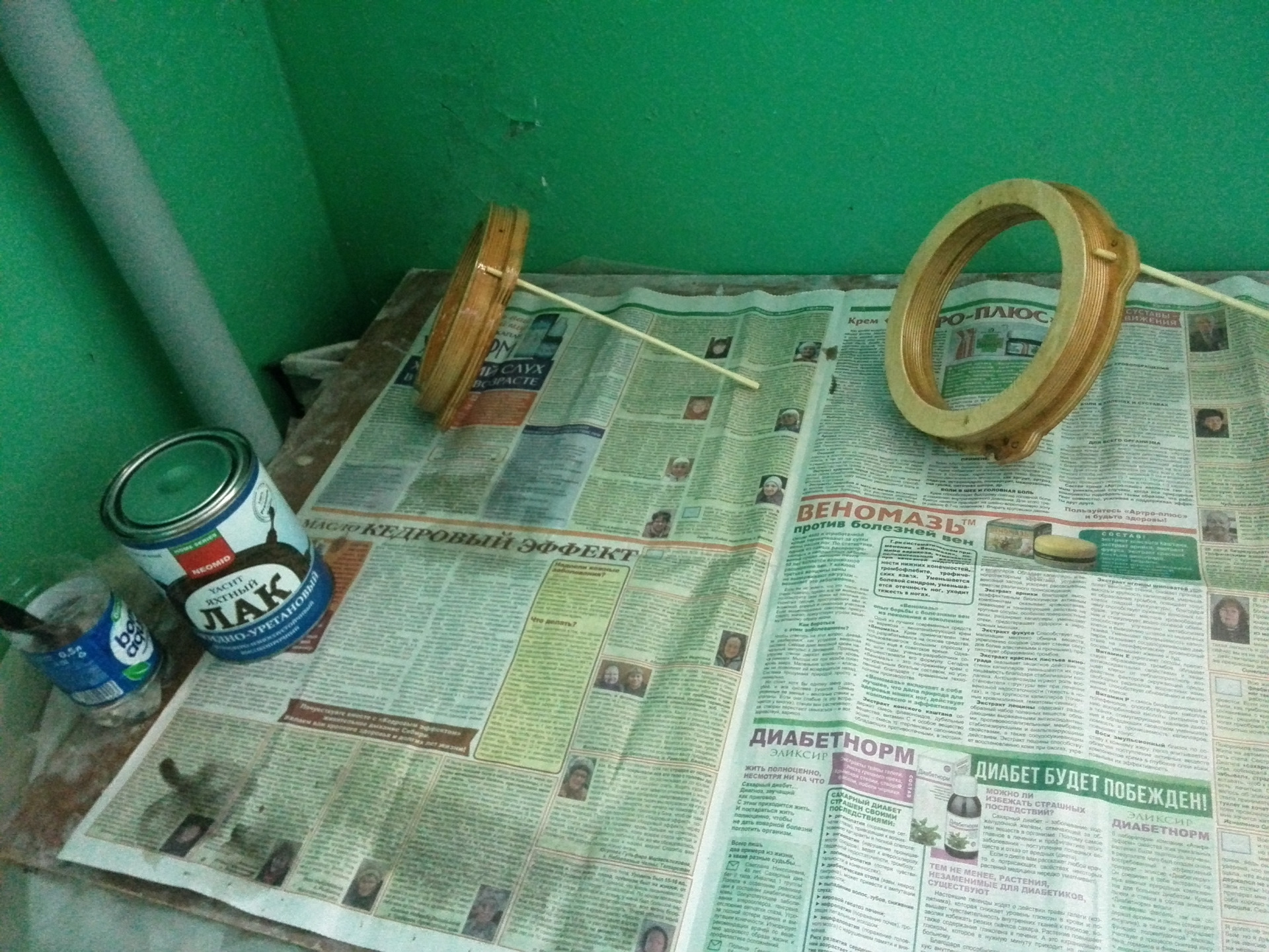

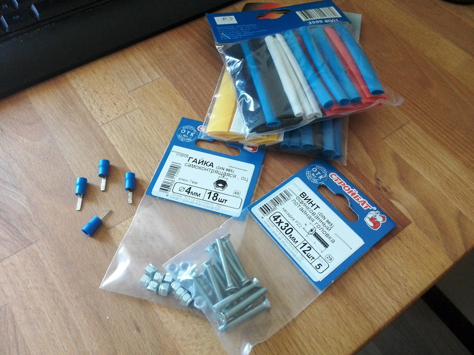

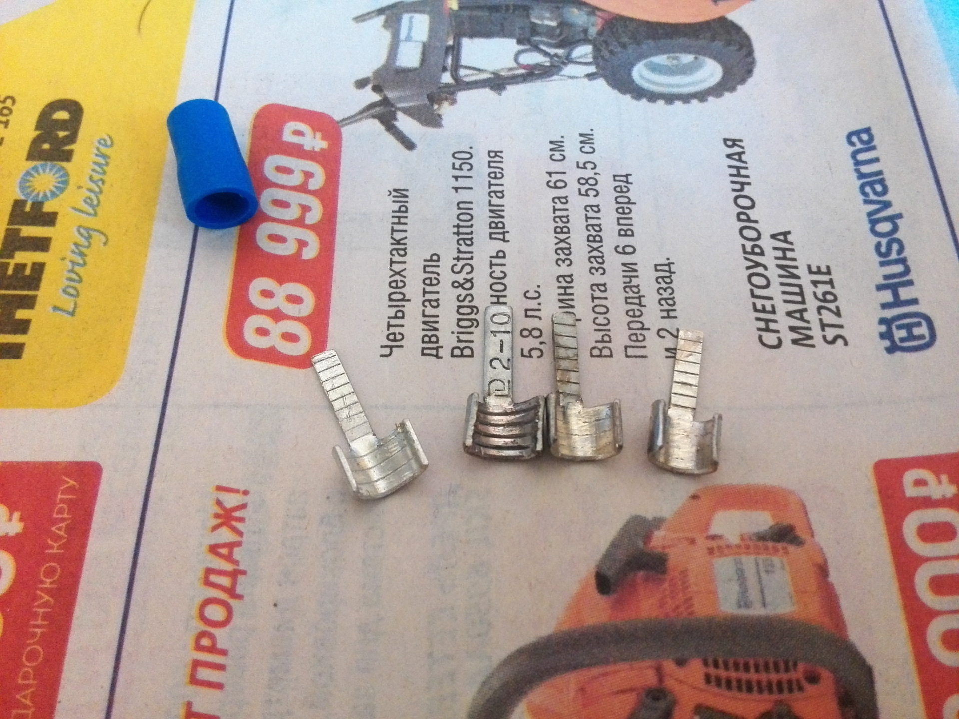

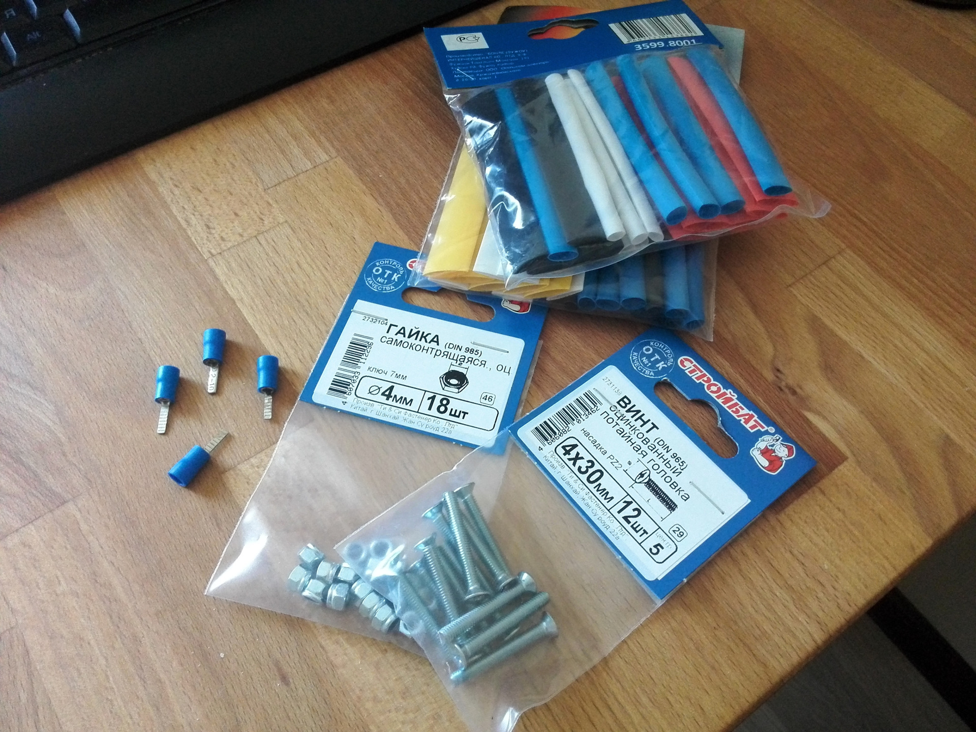

• Вчера, субботнее утро. Рванул в Леруа. Купил лак, кисточку, болты, гайки, термоусадку. Клеммы что на фото, купил ранее в радиомагазине.
Покрыл проставки 2мя слоями, оставил сушиться в подъезде на весь день и ночь (на фото палочки для роллов. Удобно держать и красить)

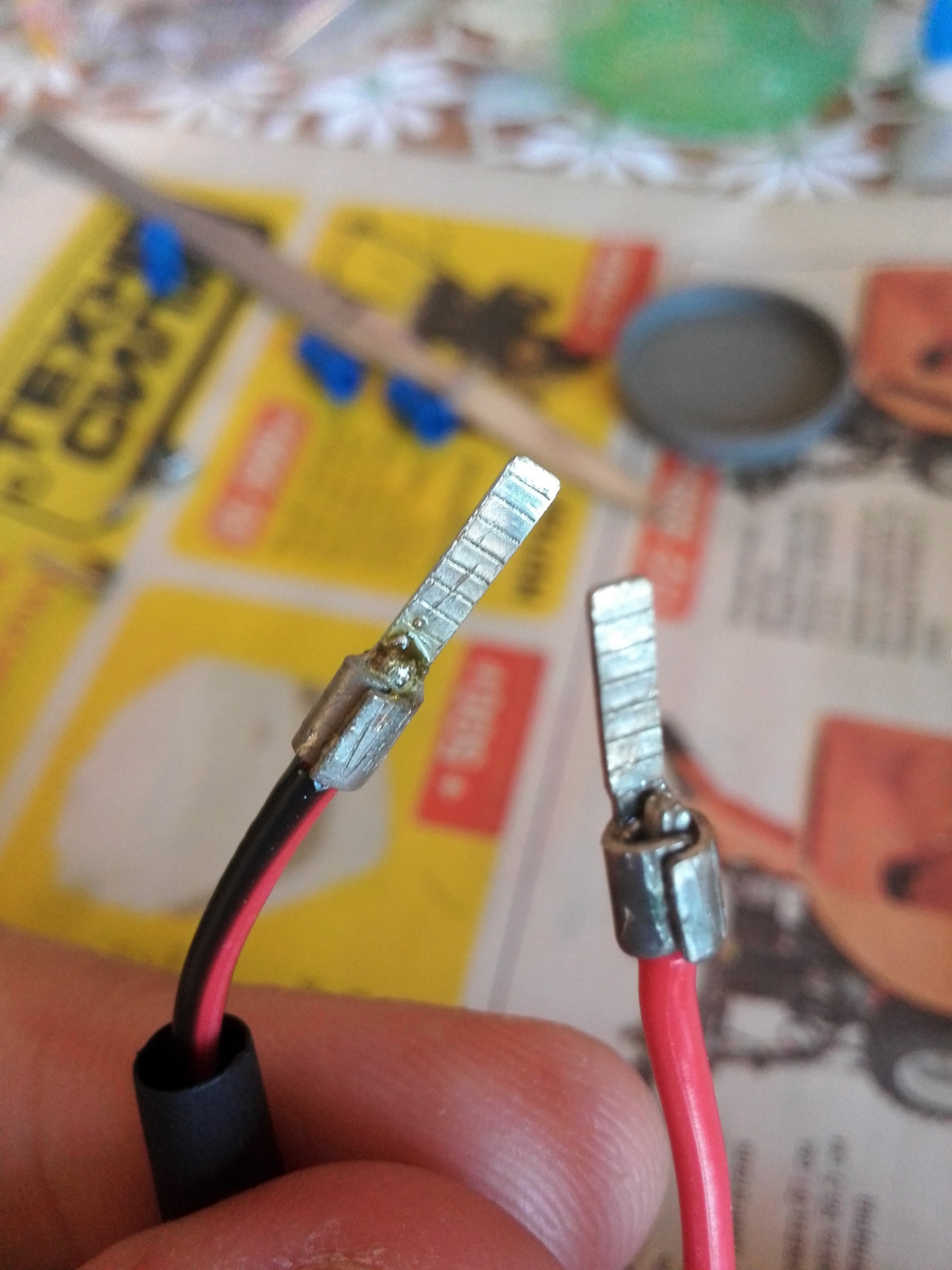

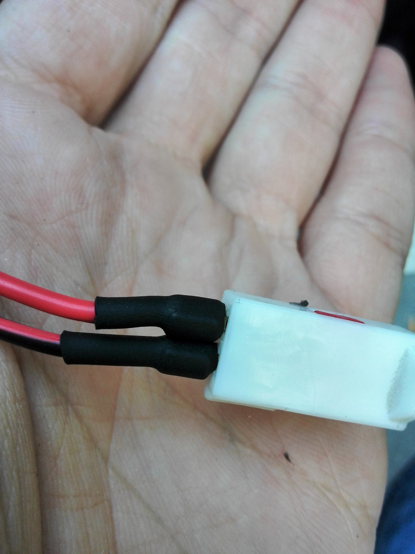

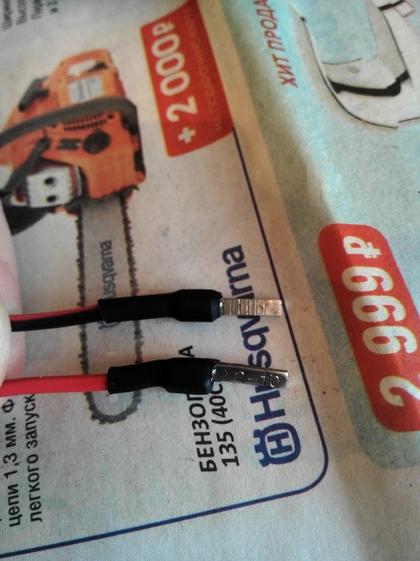

Подготовил клеммы, разогнув усы, пропаял провода от кроссов + термоутяжка.
• Сегодня. Выдалась минутка в обед, решил проклеить стороны колец спленом (4мм). Тут я погорячился, суммарная толщина сыграет со мной злую шутку (29 мм проставка + 4+4 сплен = ~38мм, ога…).

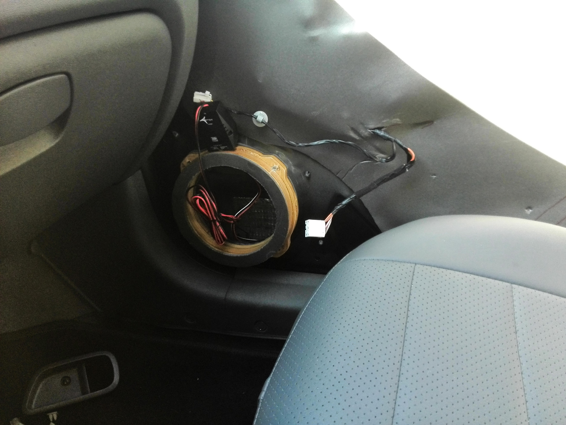

Вечер, пошел ставить динамик. Шуруповерт, сверла, куча саморезов и т.п. — всё взял.

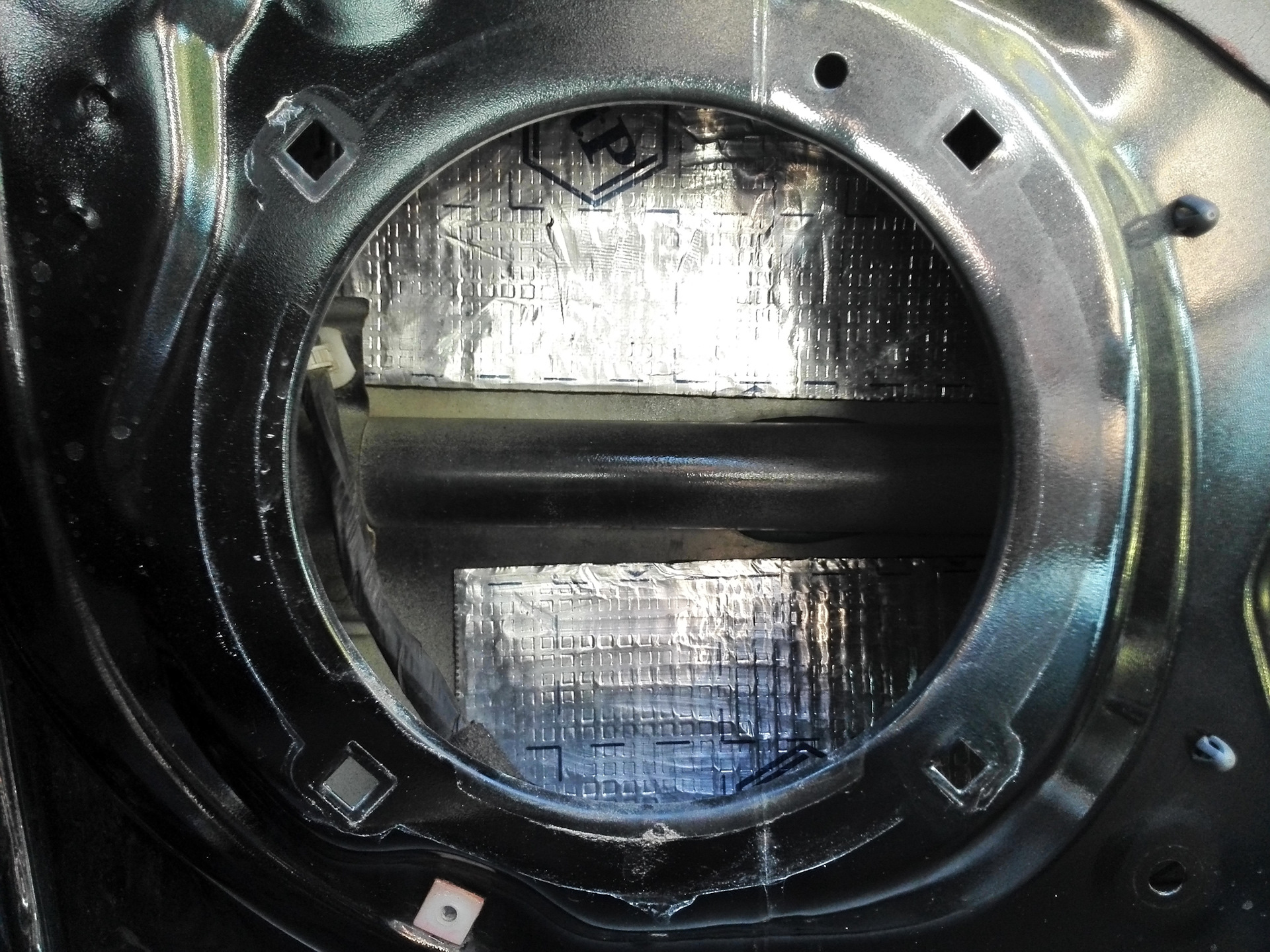

Итак, убираем пластиковые вставки, красота, дырки что надо!
Прикручиваю кольцо, кросс расположил прям над ним. 4 провода спустил между кольцом и дверью. Провода прижмутся [спленом], кросс — держится, не шатается. Прокручивал на болты с шайбами и гайками. Отвертка + рожок на 7.

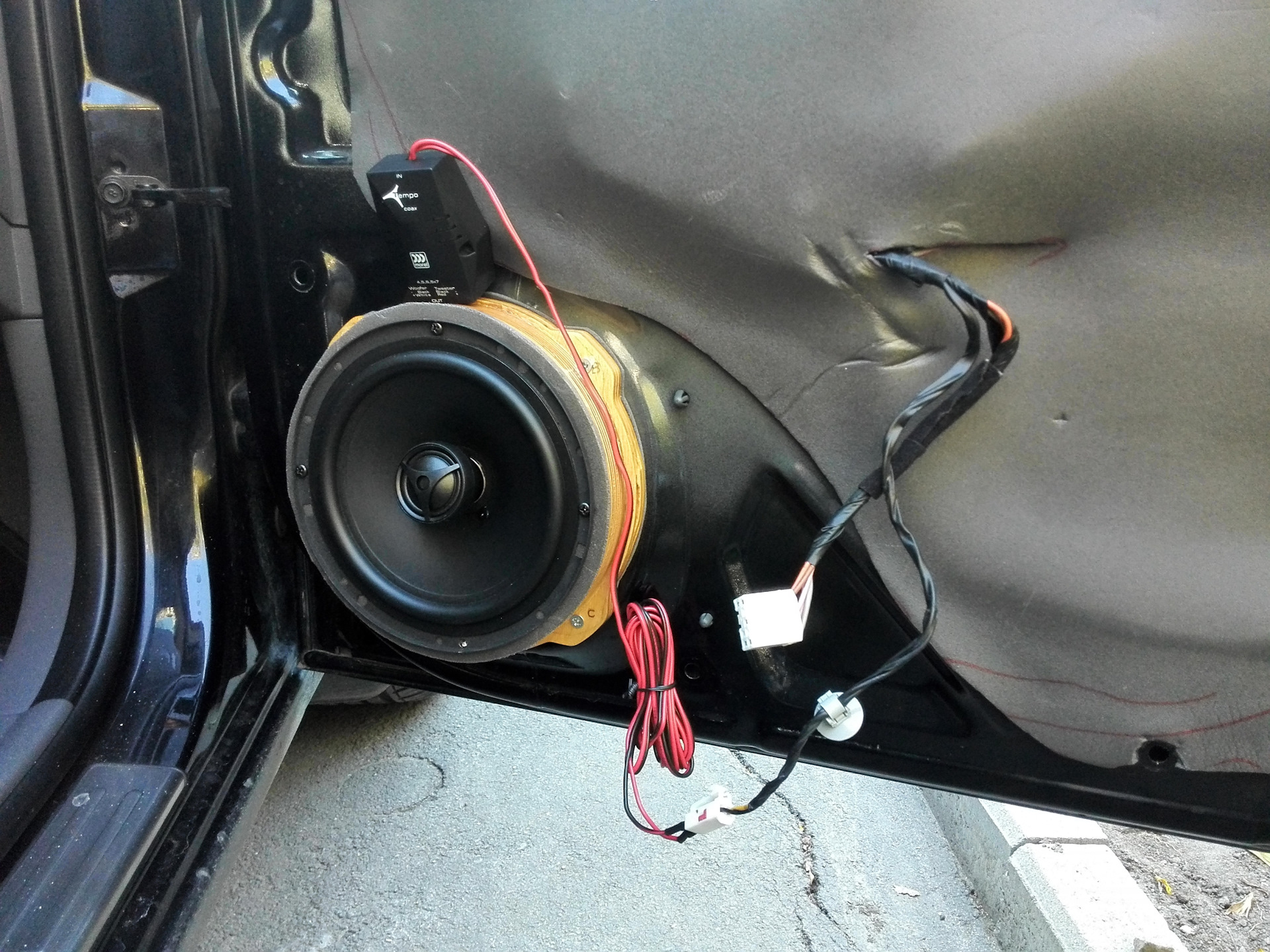

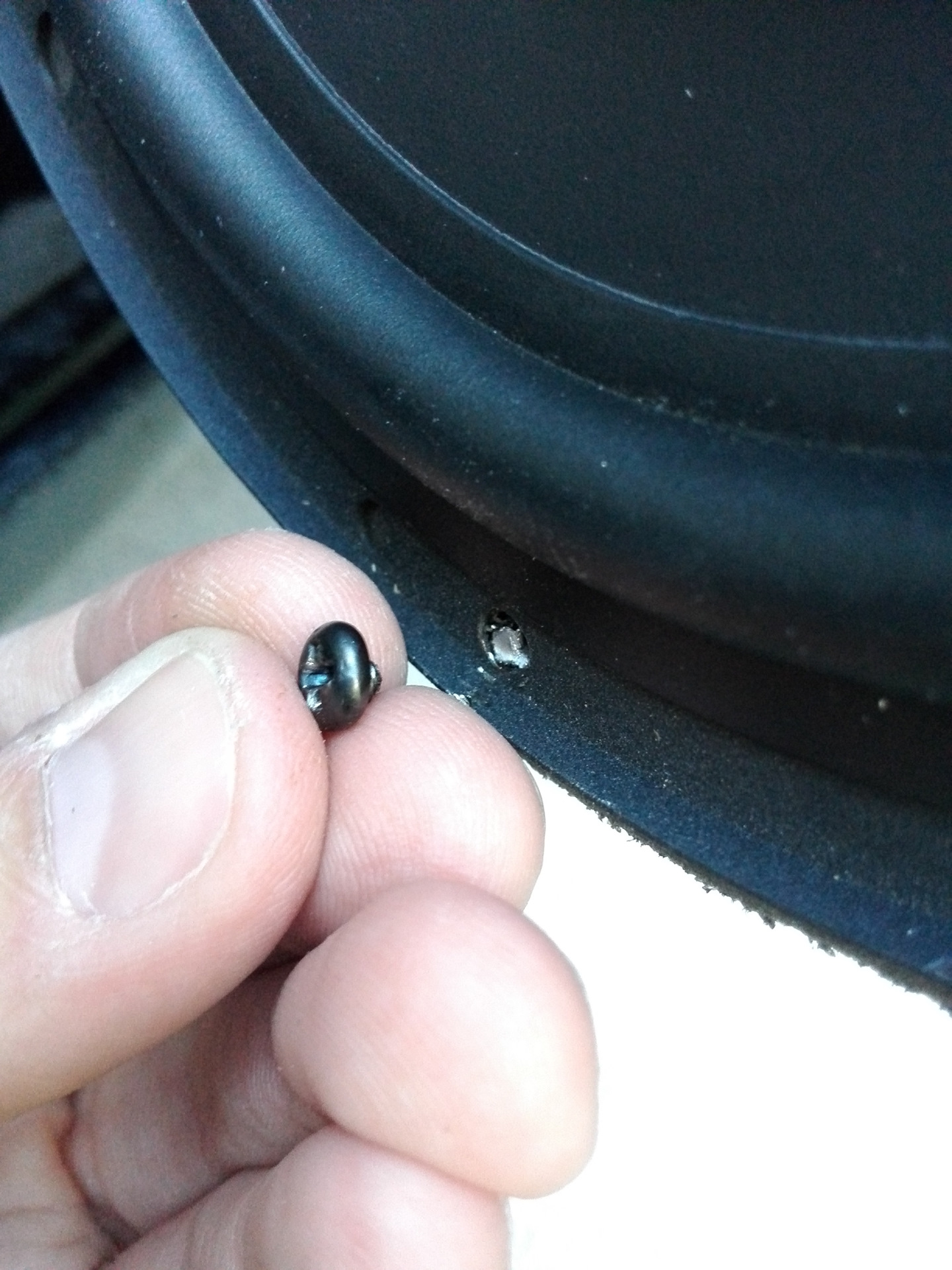

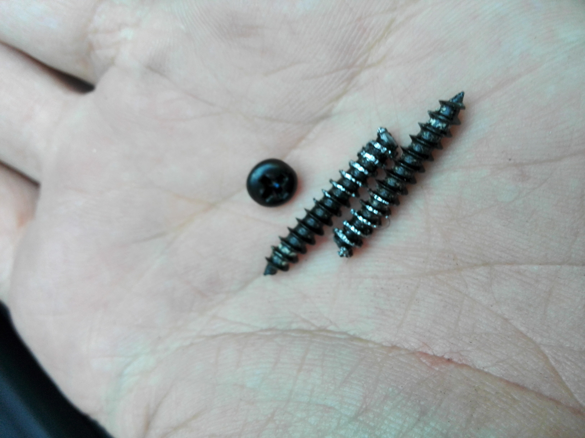

Приставил динамик, наметил 4 точки. Сверлом на 5 сделал отверстия. Ну что же, присоединяем динамик, прикручиваем. 1-2-3-4, наживил. Докручиваю… тут один отваливается. WAT?!
И еще один вроде как треснул (по ощущениям. Он тоже отвалится потом).
Соединяю клеммы, просто отлично (лопатки шириной в 2-3 мм в самый раз).

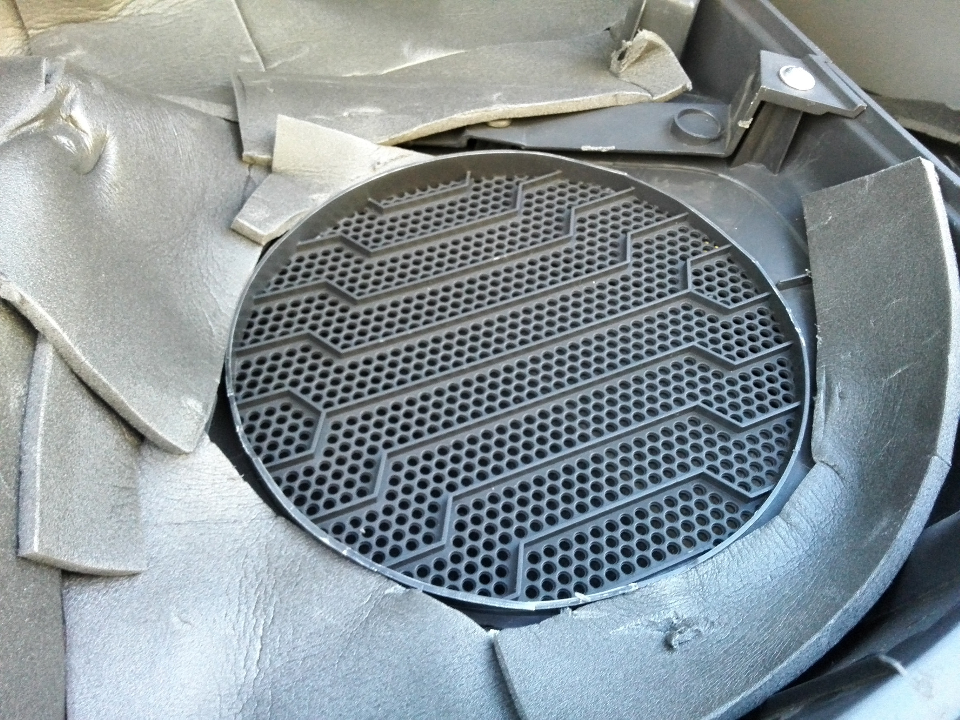

Барабанная дробь, надеваю карту.
Нет, Рома, обломись, слишком толсто!11111
Вот это дела, что же делать.Свечу фонариком в сетку, ни черта не понять, куда упирается. По ощущениям корзина дошла в упор до сетки. Мда. Что делать. Срезать сплен? А если не хватит? Срезать слой фанеры? Тут вспомнил, как видел недавно, что в карте можно срезать бортики вокруг динамика, может в них упиралось? (подозреваю, что не совсем)
Срезал канцелярским ножом.
Примеряю — бгг, все равно них не защелкивается, но уже лучше.
Скручиваю динамик, отсоединяю, сдираю как могу сплен снаружи, выкручиваю тупые саморезы и 2 обломка.

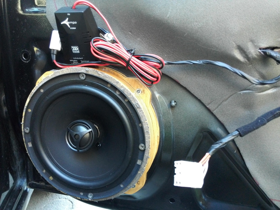

Ставлю все обратно, привинчиваю саморезами для гипсокартона. Идеально.
Все! Защелкнулось, но кажется оно в упор :)
Как итог. Имеем справа новый динамик. Имеем справа больше громкости, низких и высоких частот (а я и не знал, что у меня песни на флешке так звучат). Первый раз в жизни накрутил громкость на 20. теперь я чувствую сиденьем, что музыка играет (но обычно я слушаю на 7-10 при езде). В общем, очень удобно сравнивать со стоком, когда только она дверь обновлена.

На что крепил кроссы? А про высоту я не зря про 34 мм писал ранее) спиливать кольца на картах не правильно, с другой стороны уакая разница, если звук радует))) отчет отличный
Кросс пока держится так, стоя, из него выходит 2 пары проводов, которые идут под кольцо и придавлены ним со спленом. Внатяг, без фанатизма. Все держится.
Т.е. у тебя первы слой сплен и под ним провода? А кросс просто стоит или на скотче?
Просто. Т.е. дверь, провода кросса, сплен с кольцом. Кроссу наклонятся некуда, т.к. провод не вытягивается, все плотно придавлено.
