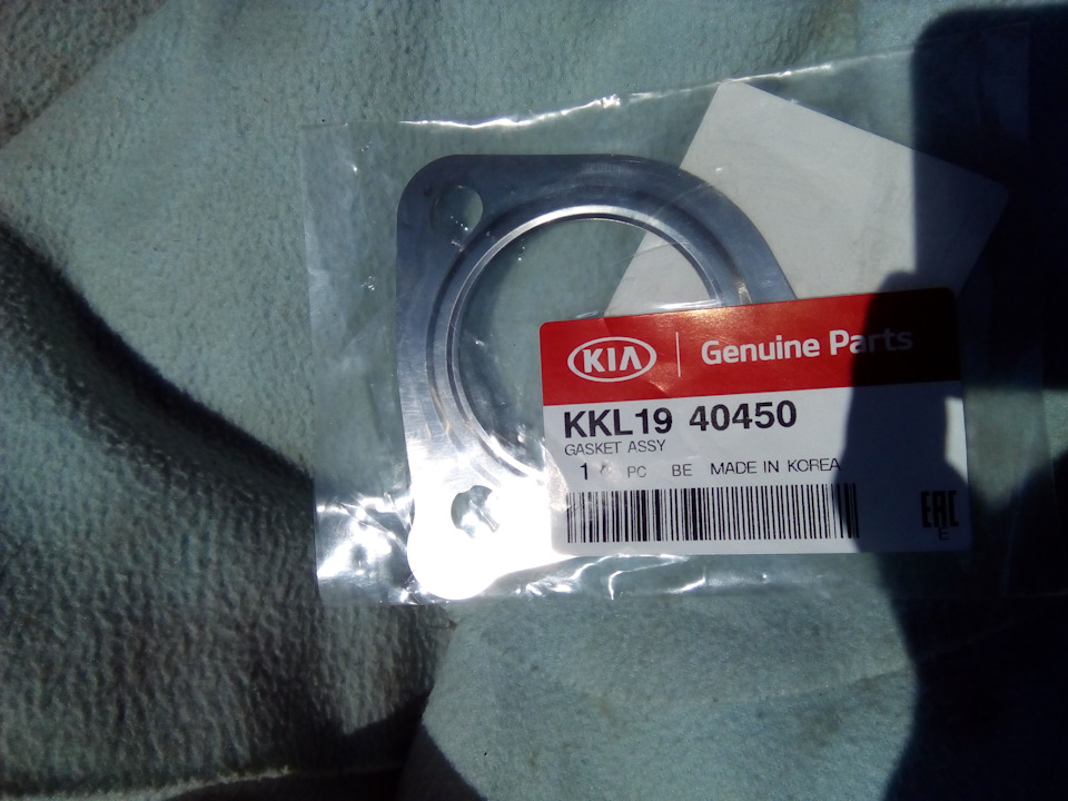

С покупки машина ревела как спорт-кар, очень напрягало.
Цены на оригинал кусаются, подобрал из того что было))
кольцо от логана 1.4/1.6 asam 30414 — 100руб
прокладка киа KKL1940450 — 110руб
пружинки 795902 FISCHER — 34руб/шт

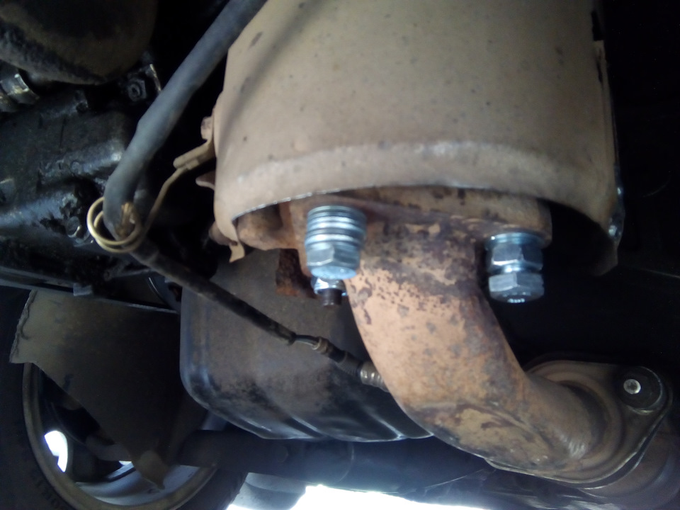

Двух шпилек у меня не было, купил в ближайшем хоз.маге болты на 10 разной длины и кучу шайб, прогнал резьбу метчиком, шаг резьбы 1.5
На сколько долговечным окажется решение — время покажет, неделю пока держаться.
Всё это поменял, и через неделю снова орет, да уже как какой-то маскл-кар :((( отвалилась труба после крепления, заварил это дело, продолжаю наслаждаться тишиной)
