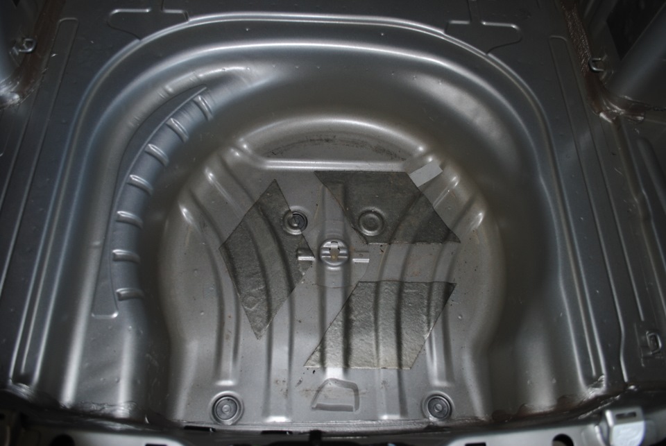

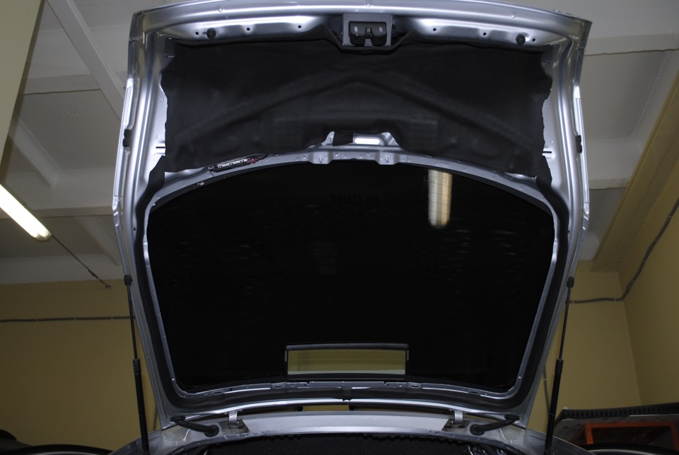

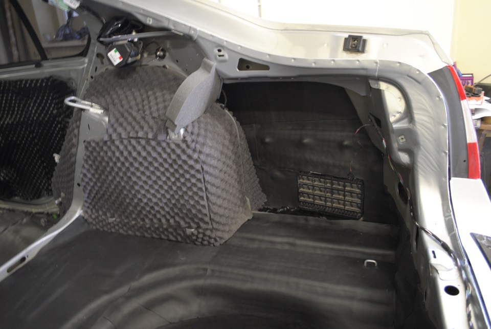

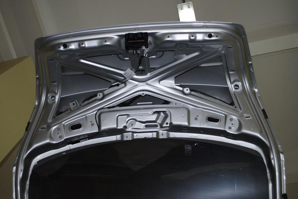

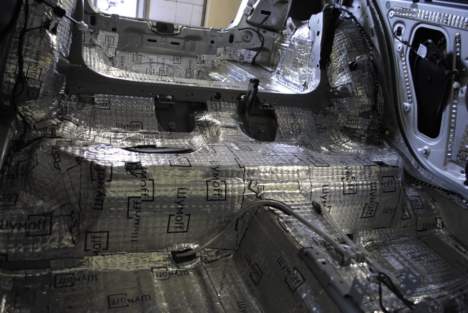

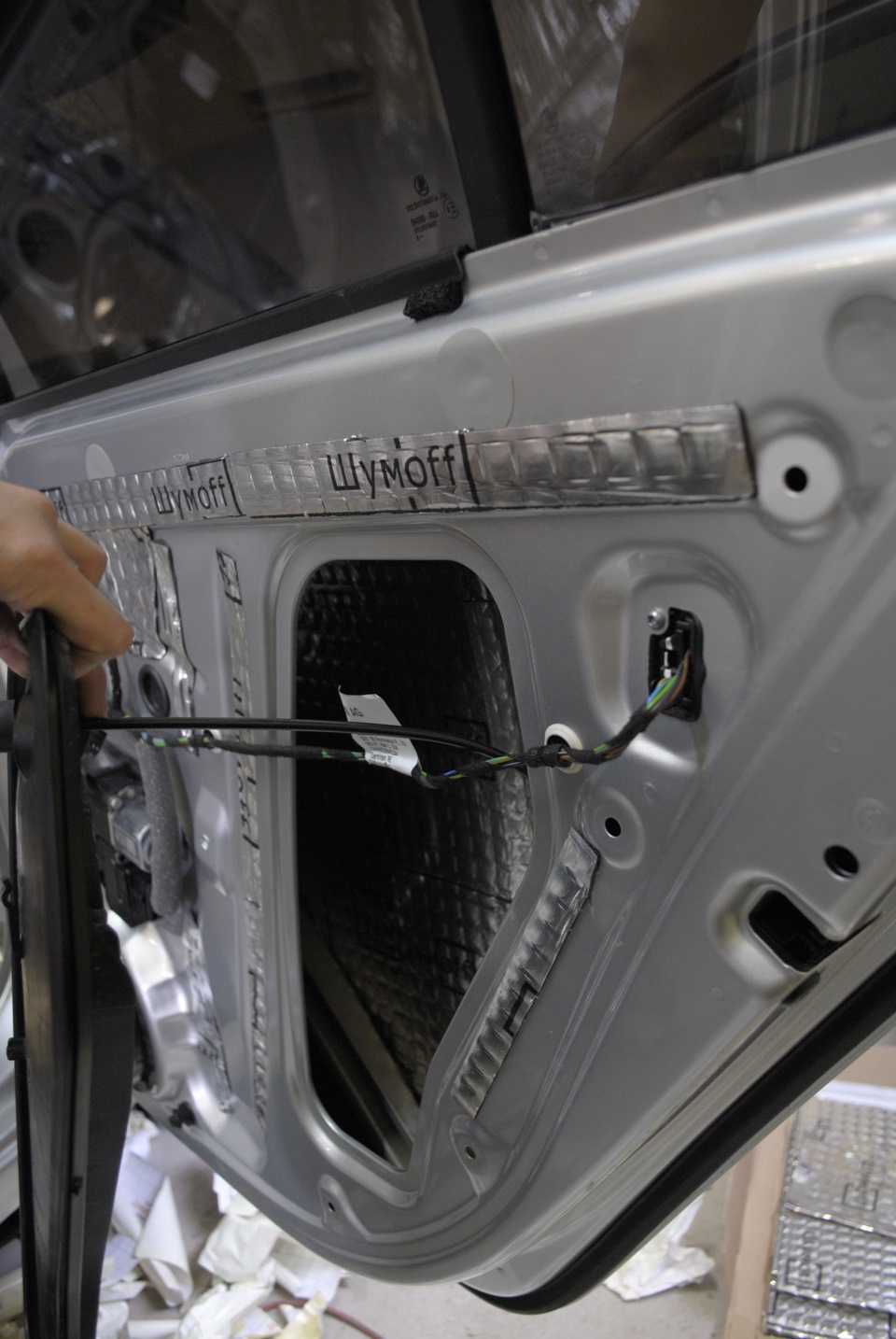

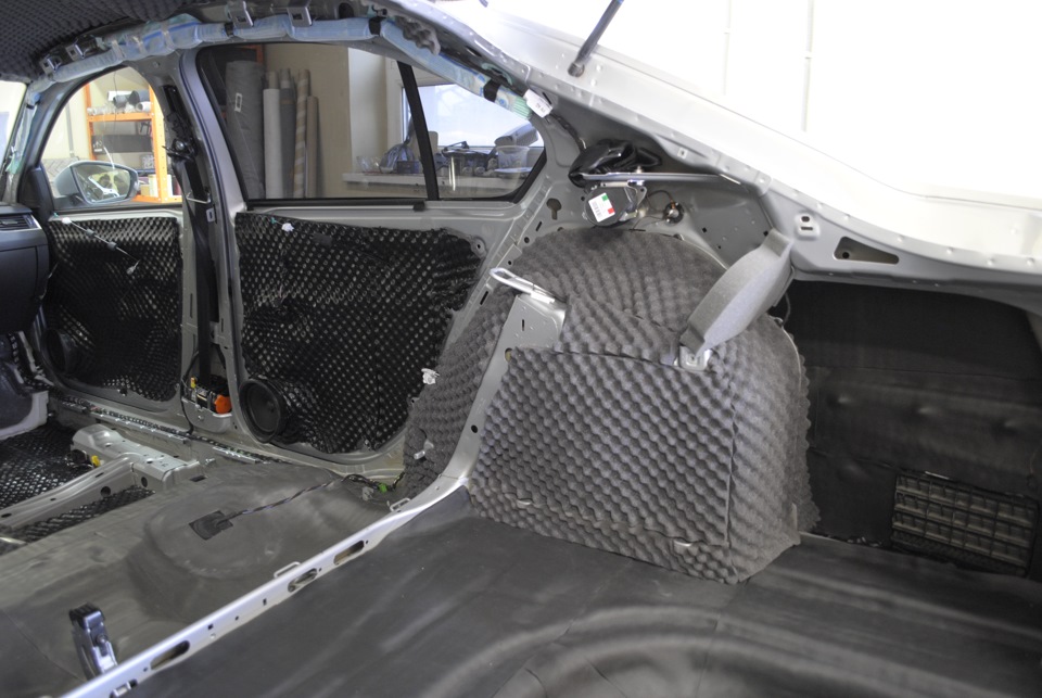

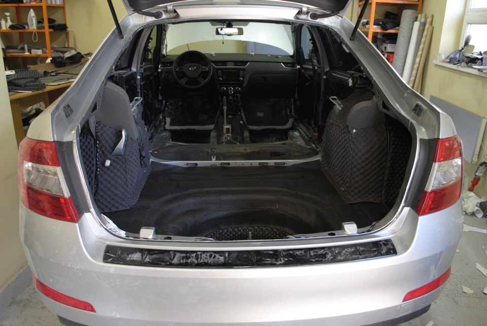

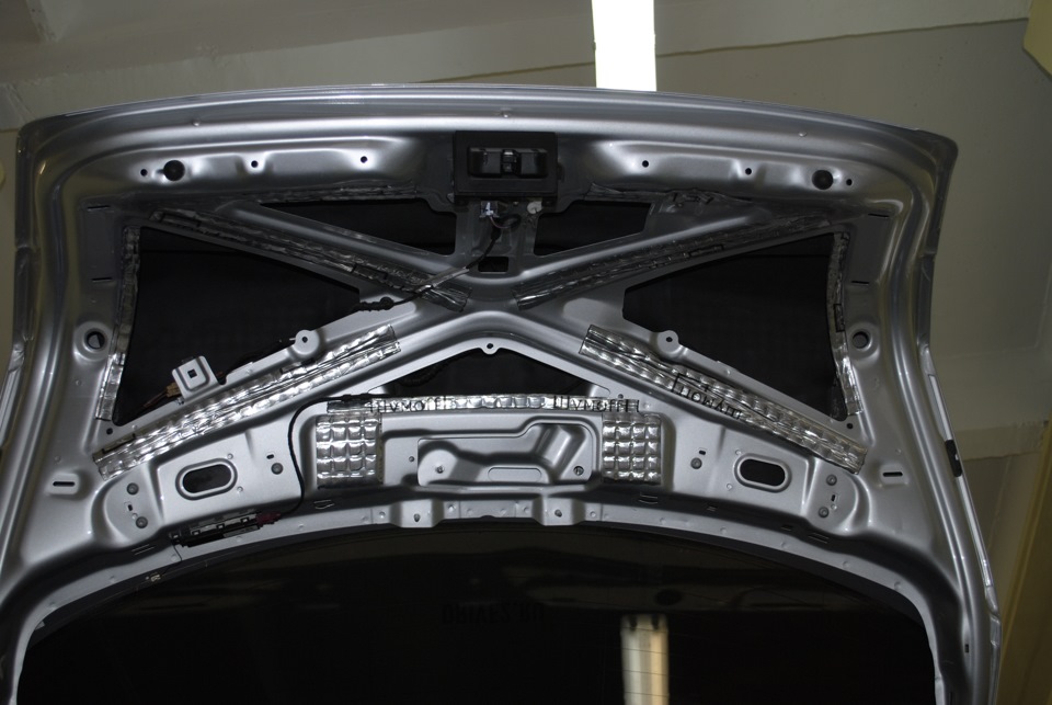

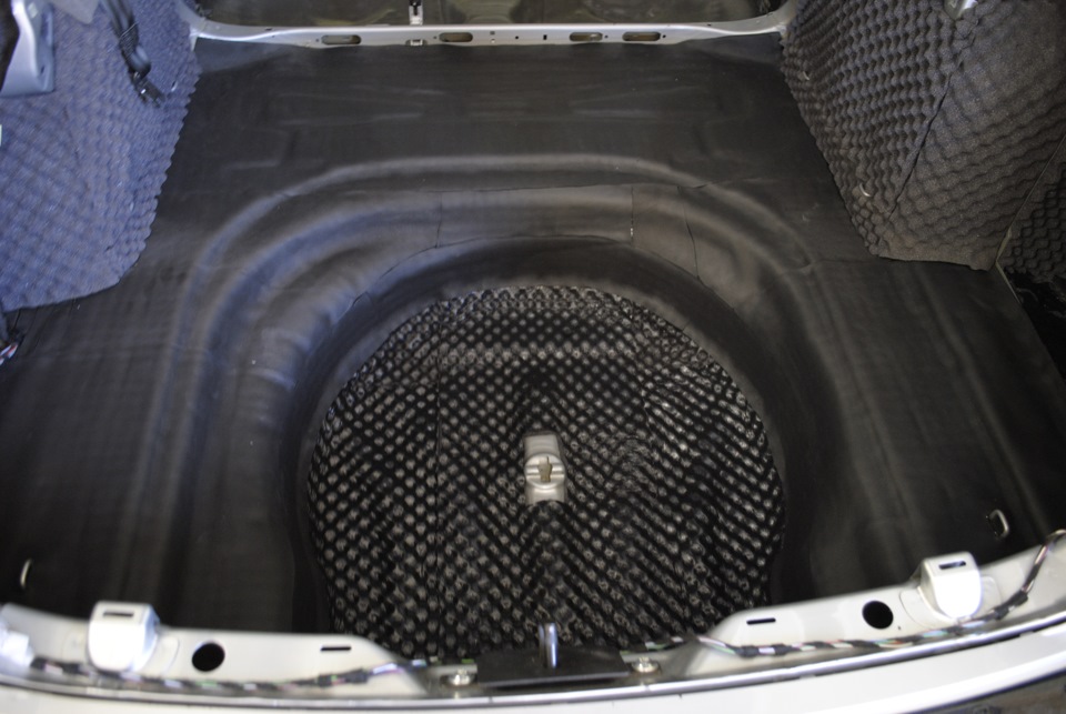

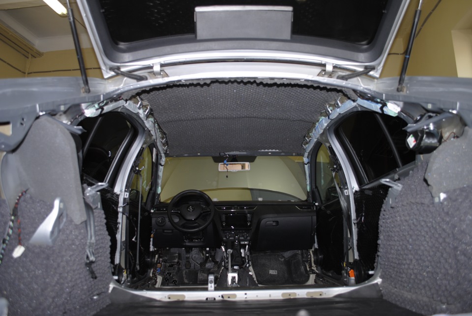

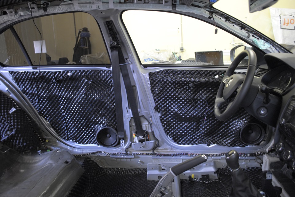

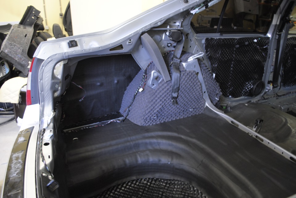

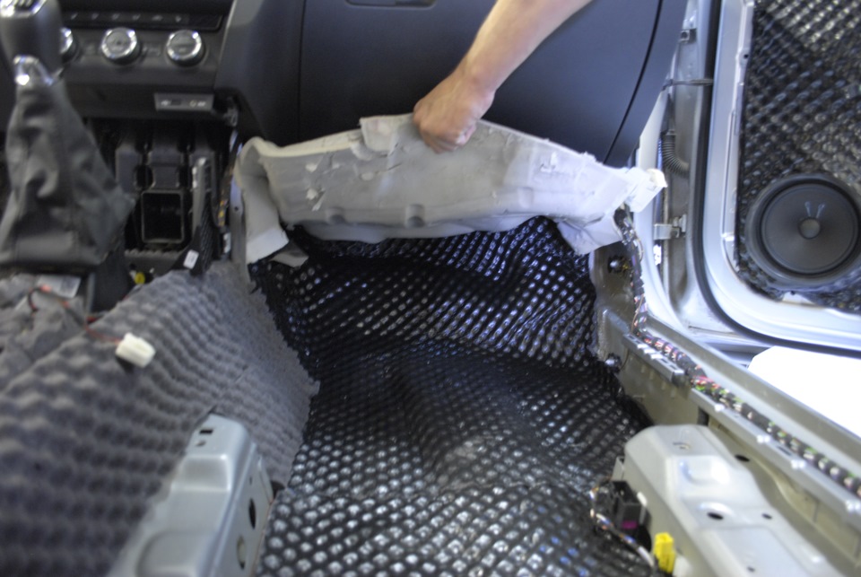

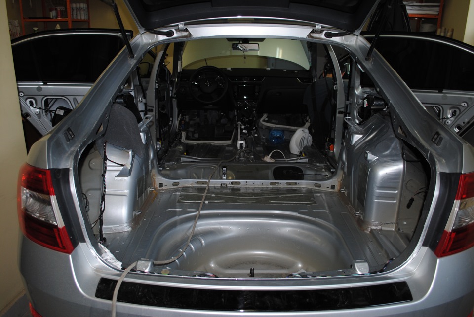

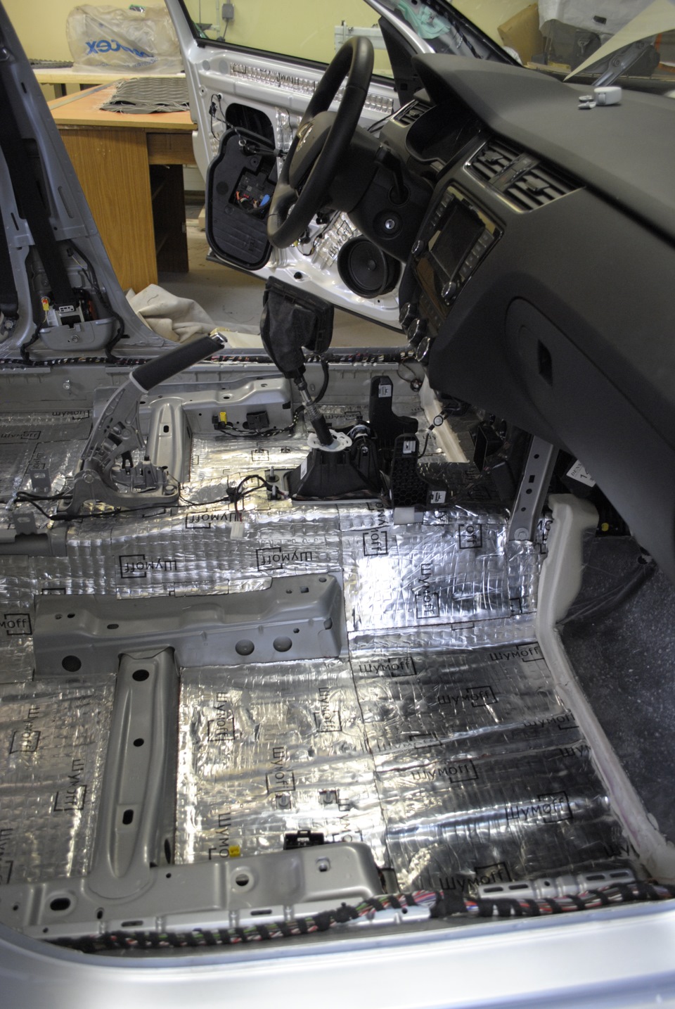

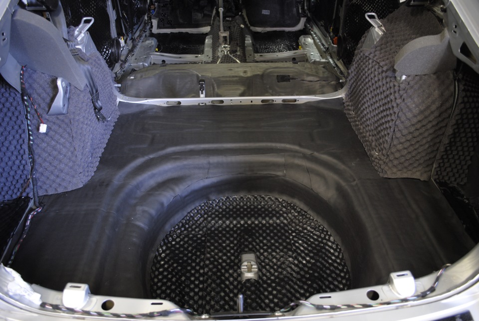

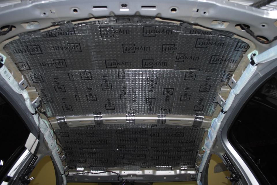

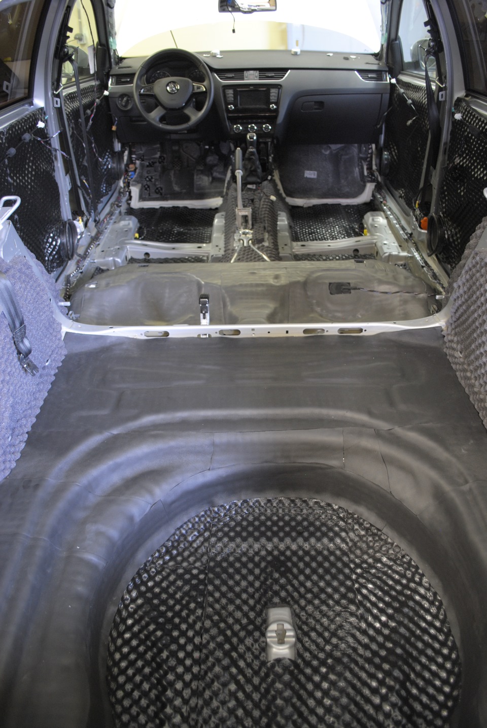

Всем, привет. Долго я колебался по поводу делать шумку или забить и ездить так как есть, колебался, читал в инете инфу, отчеты тех кто уже сделал и всё таки решился и 8 сентября отдал свою окташку на ШВИ, делал её в г.Красноярск у этих ребят www.scorpions-avto.ru/. Забрал машину 12 сентября. Переживал все эти дни очень сильно, как никак полная разборка салона, вдруг где-то, что-то сломают или ещё чего, ну сами понимаете. Но ребята справились на отлично, салон после сборки выглядит как будто его и не разбирали. К тому же во время этих работ был выявлен один косяк, связанный с дренажной трубкой кондиционера, которая вылетела из своего посадочного места и весь конденсат лился под ноги переднему пассажиру и к моменту разборки салона там уже успела образоваться лужа, ребята из www.scorpions-avto.ru/ устранили данную проблему, но буду наблюдать. Результатом от ШВИ очень доволен, как будто другая машина, теперь самым слабым местом по шуму являются стекла, тоже их закатать, что ли :)))
Вот фотки процесса, жаль все не влазят сюда:

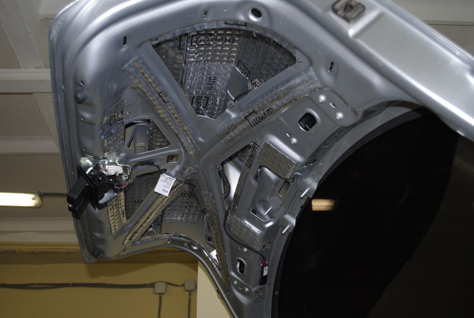

Качественно сделано, сразу виден уровень специалистов!На крышку багажника M2 или M3 клеили?Немного фанатично его закатали, если музыки нет в багажнике, смысла нет ее так укатывать.У меня под музыку она в М3 также заклеена, нереально тяжелая стала, зимой до самого конца надо фиксировать, иначе опоры не справляются.
У меня тоже потяжелела, но поднимается крышка сама нужно только рукой толкнуть и фиксируется без проблем в любой мороз. Короче никаких неудобств не доставляет.
LaFrancue
Вот интересно, зачем виброй закатывают 100% поверхности? работа на увеличение веса? С музыкой или без, не имеет смысла укатывать более 70% поверхностей. Для звукопоглощающего материала, да, обязательно 100%.
Смотря какая музыка.Для какой-то и 50% достаточно, а где-то для придания максимальной жесткости катают в два слоя или вклеивают алюминиевый профиль!
Я не профи конечно, и наверняка не прав, но вроде как шумоизоляция которая пирамидками, должна быть пирамидками направлена к источнику шума, а не наоборот. Поправьте, пожалуйста, если не прав.
Зайди на сайт производителя и посмотри, ну и клеевой слой как бы намекает куда и что.
Посмотрел как клеют такую шумку в студиях.
"По поводу пирамидок. Герметон серии "А" — это универсальный материал, он очень часто используется в дверях для создания "акустической линзы" (то о чём Вы говорите, т.е. лучше рассеивает звук исходящий из колонки в сторону двери). В случае арок важна толщина материала. Т.е. Герметон А30 значительно эффективнее, чем Герметон А15. Пирамидки в случае арок способствуют более простому сжатию. То есть если бы пирамидок не было, то обшивку в некоторых случаях просто бы можно было не поставить на место, либо она бы "отстреливала" обратно. Поэтому в данном случае, за счёт пирамидок создаётся меньшее напряжение в местах прижима обшивкой. Само сжатие, думаю если и влияет на шумопоглощение, то очень мало. Поэтому этим параметром можно пренебречь."
Это ответ на твой вопрос от оф.представителя "Шумофф", на обшивке дверей он наклеен именно пирамидками в сторону шума.

На счет качества "шумOff" тут каждому свое. Я тут приобретала (пол года назад) STP gold — да, катается не плохо, вибру гасит, но попадается часто брак. Пленка попадает в слой гудрона и считай пол листа на выброс. Очень обидно было.(( С шумoff я таких косяков не наблюдаю.
По цене — она средняя, и для этого кузова она очень даже не плохая! За неделю до этого, мы делали ШВИ в SUZUKI GrandVitara, материала туда ушло в полтора раза МЕНЬШЕ! Ваш кузов просто прожорливый в плане вибры!))
Про хомутик — на всякий, советую всем проверить, он не серьезно прикреплен к кузову, мы очень постарались прикрепить его намертво. Когда мы вытащили штатную шумку, я выжала пол ведра воды! Сушили мы её всё время, не выключая обогревателя, и та часть шумки которая в салоне (прорезиненная) уже начала подкрашиваться, мы её в первую очередь просушили, надеюсь спасли )).

Хочу сделать ШВИ багажника и колесных арок, как Вы думаете будет результат. ? балку также будет слышно? как без ШВИ.
Результат будет в любом случае.
Съездил на "танкодром" для испытаний, могу теперь с уверенностью заявить все сверчки в машине сдохли, наконец-то. А то когда они оживали в количестве больше одного это было испытание для моих нервов. И еще, у штатной аккустики появились неплохие басы, в совокупности с кодировкой валеры на другую звуковую схему, получился неплохой результат.

Эмм. ты видел штатную шумку у вас? Это воздушный слой ватина приклеенный на двусторонний скотч. Шум дождя он не сильно загасит ((. То ли дело когда там слой вибры и шумопоглащающий паралончик )))
Всё видел, по этому и не стал делать т.к. дождь она гасит вообще на нет, может я ещё под ураган не попал, но таким слоем ватина даже мазда 6 ая за лям триста как консервная банка вся идёт пустая, а тут как никак хоть ватин. Посмотрим, может руки до потолка тоже дотянутся, но пока что то не охота туда лезть.
Да, отдирать скотч от крыши было очень муторно ((
Его оттирать нужно было )!
эй)) не цепляйся к словам )) естественно оттирать, 646-ым, а потом мультики смотреть ))
:DDDDD . Прикольно !
не говори, наша работа просто рай для токсикоманов. Растворитель, грунт, стекловолокно, момент )))))

Теперь тишинааааа:-)
И ещё какая :))) Когда ехал обратно просто балдел от тишины.

Тоже интересно на сколько машина потяжелела?
Примерно на 55-60 кг.
