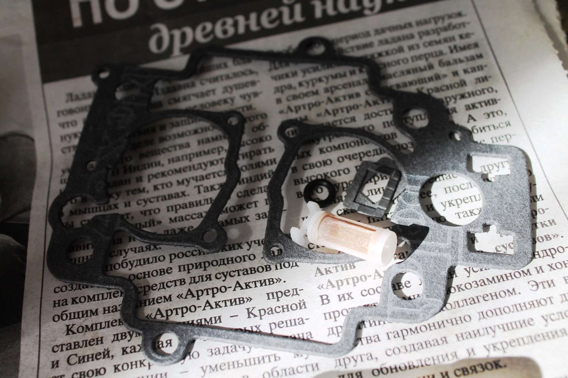

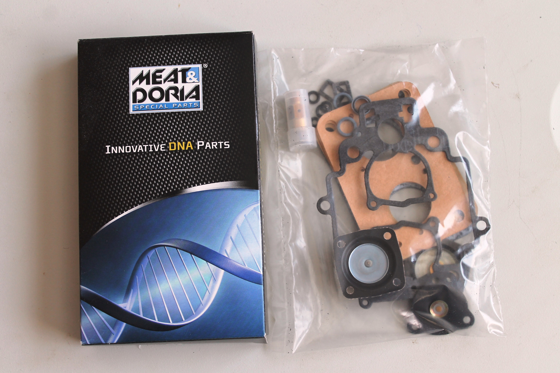

Давно купил на свой "долгопростой" ремкомплект карбюратора. Найти было не то что бы легко, но и не трудно. Метил в оригинальный от Weber, но либо сказочные деньги… либо нет в продаже. Зато за 900р нашёлся от Meat&Doria… взял.
На вид очень радует, но на деле до оригинала ему далеко.

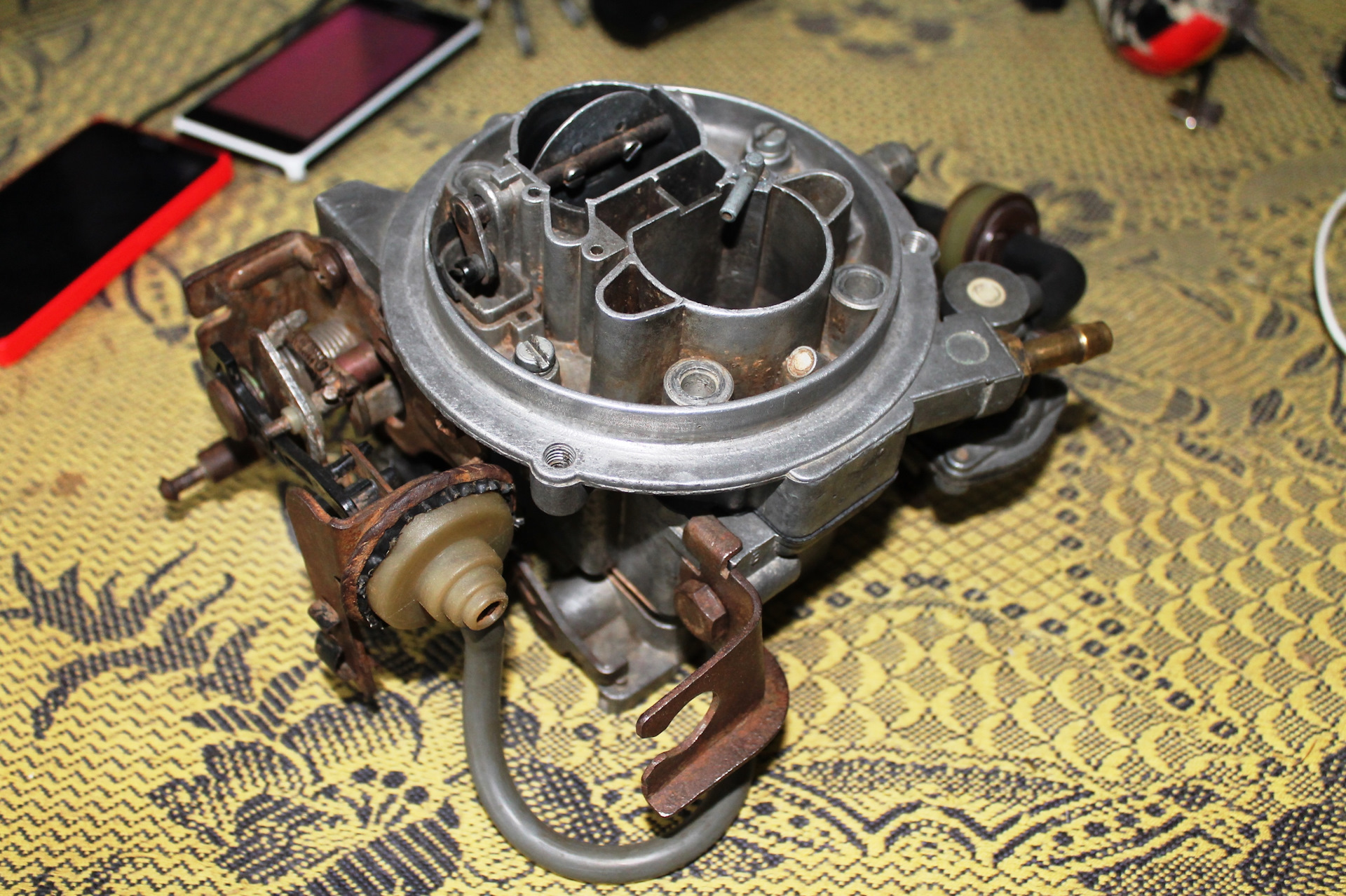

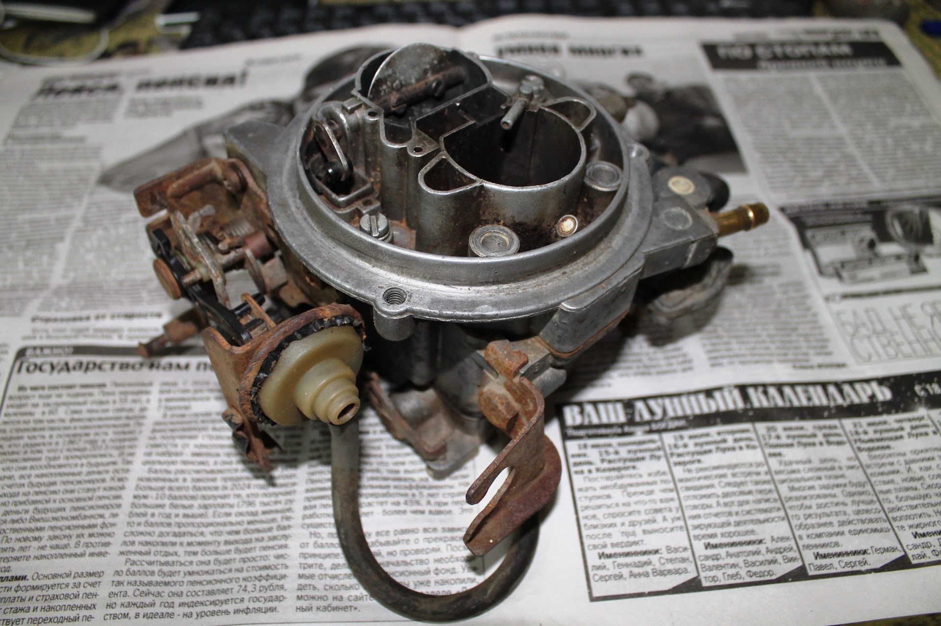

Пациент: Weber 26\28 TLDM 3B 1989 года рождения, произведен в Испании.
То что всё это время его не перебирали сомневаться не приходится, при однм виде его внутренностей.

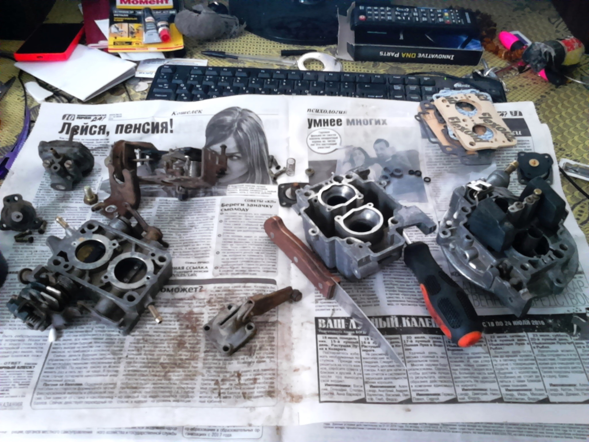

Вооружившись мануалом который можно найти в моём FMK3CLUB и предварительно сделав фото всего карбюратора по кругу, (что бы не забыть где что) приступил к "поэтажному" разбору.
Далее ножом (отскребать окись алюминия), мягкой медной щёткой на дрели, и губки из стружки и моющего средства всё было промыто, просушено и продуто очистителем карбюратора (баллон с высоким давлением) Фирму не помню, но ничего штучка, хватило вот вот…
Настройка будет уже по месту с помощью мануала, к слову он очень помог не напутать с жиклёрами при сборке и вобще без него даже не пытайтесь лазить в карбюратор.
Про ремомплект… ищите оригинал. Meat&Doria хорошый. Но его унифицировали ещё и под 28\32, а это значит остались лишние прокладки пара мелочей. Нет стопора на оси заслонок как в оригинале и тд… вобщем оригинал круче в разы.
