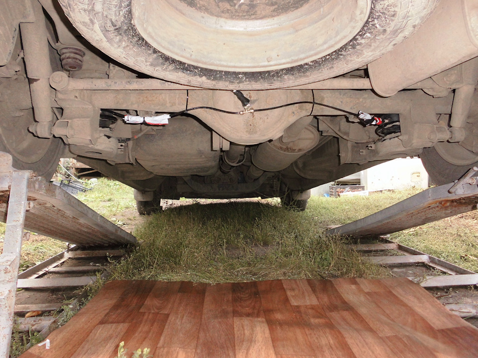

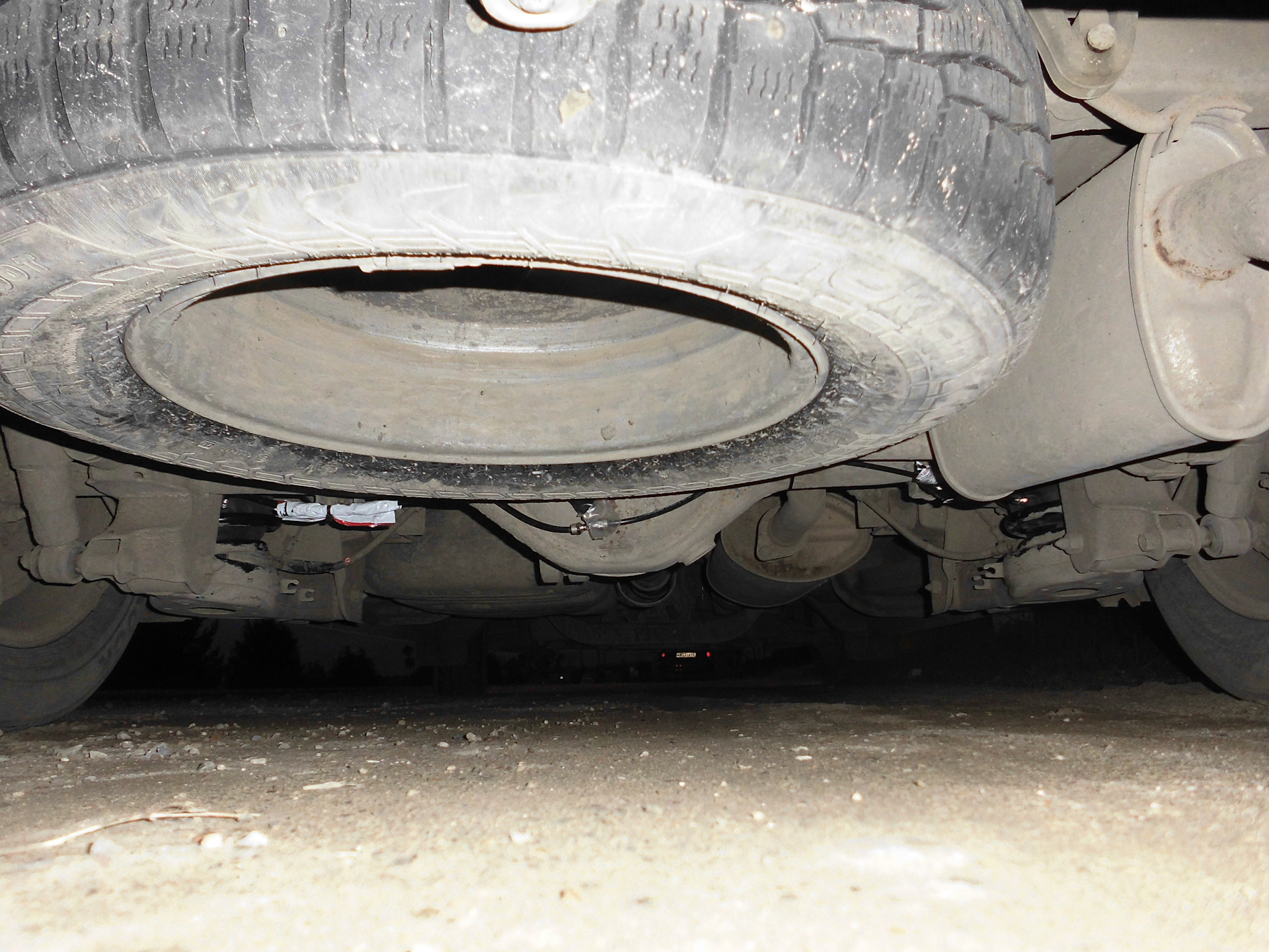

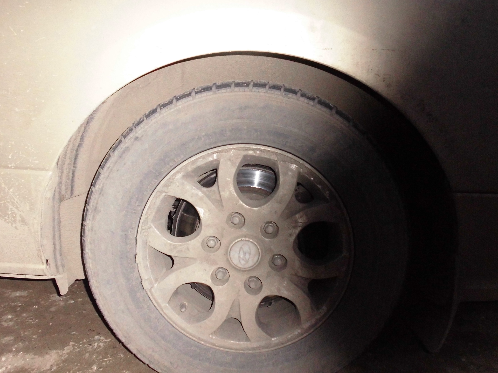

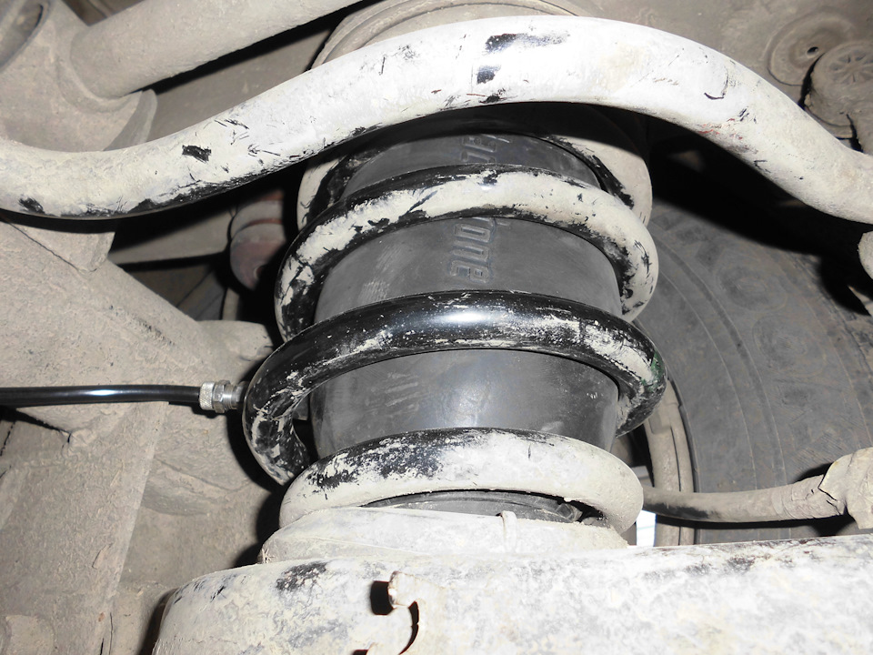

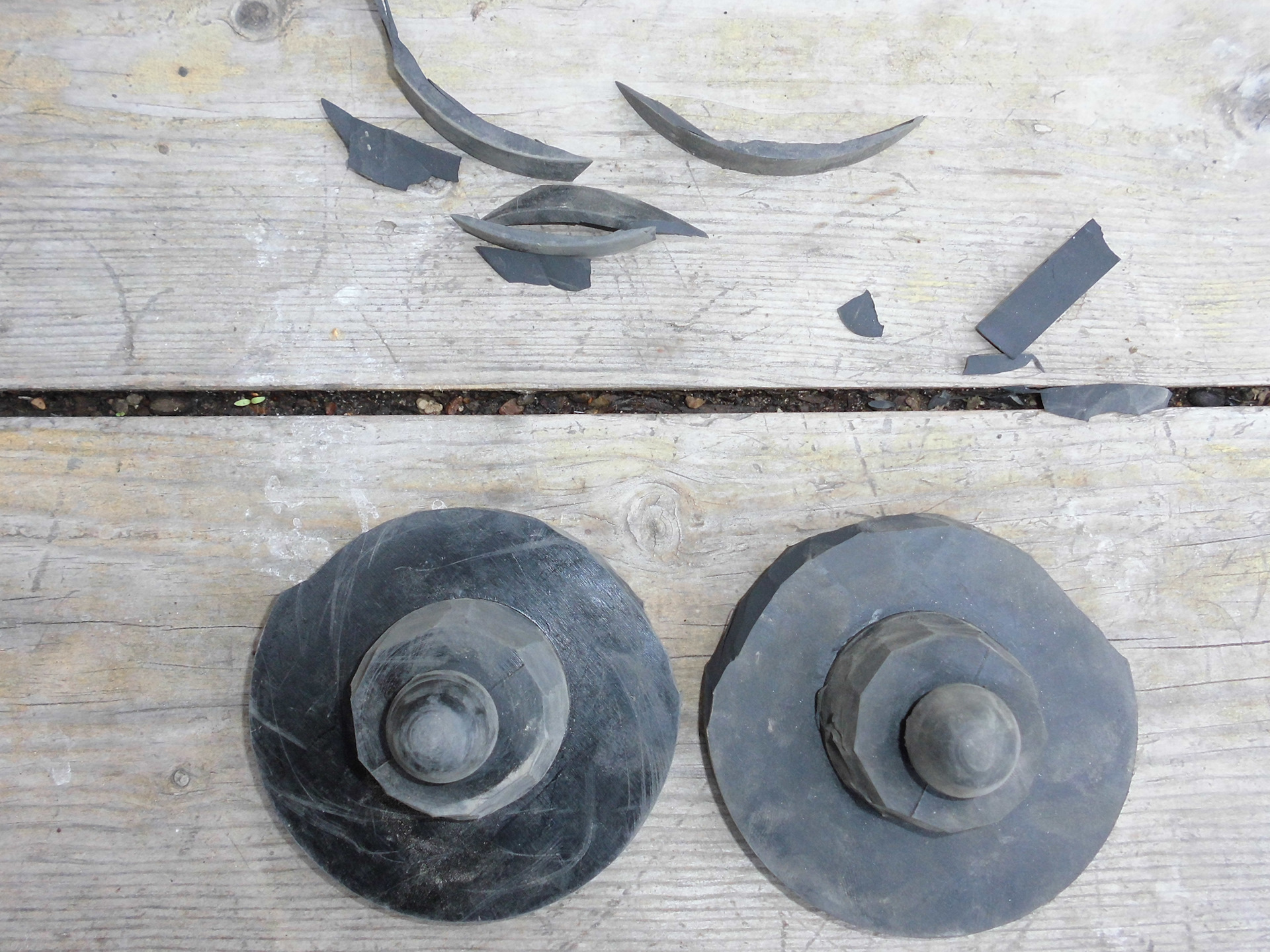

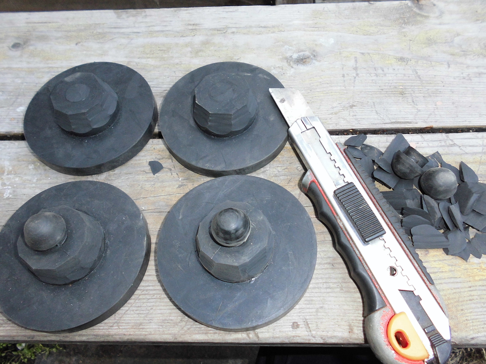

Итак всем привет! Подушки установлены и протестированы. Пневмо — это круто! Ощущение пустого автомобиля, только разгоняется медленнее. А так чо нагрузил побольше — накачал побольше чтоб подвеска работала. Ездил с 8 человеками и накачано было 1атм. машина себя великолепно показала. не прыгает, не раскачивает, задняя подвеска четко работает не пробивает. Ехал кончал всю дорогу, позвонил даже Диме Морзе (просто не мог удержаться от восторга). Сегодня же для Видео обзора договорился в техникуме с кл. руководителем одной из групп чтоб мне выделили 20 голов молодежи на тест. Ну и рассадив ребят накачал баллоны до нужного просвета ну и так же поехал — по ощущениям что с 8мью, что с 19тью — подвеска работает одинаково. Ничего не кидает не бросает, плывет как корабль, разгоняется только медленнее. Щитайте все равно 19 ребят это примерно 1,5-2 тонны груза. В общем вот так. Щитаю что тестирование пройдено, результат на лицо. единственное что неудобно — это ручная регулировка давления в системе. А так все четко! Можно сделать раздельные контура на левое и правое колесо, но я не стал заморачиваться и сделал 1 общий. Родные резинки немного доработал как обычно чтоб все было тютя в тютю )))

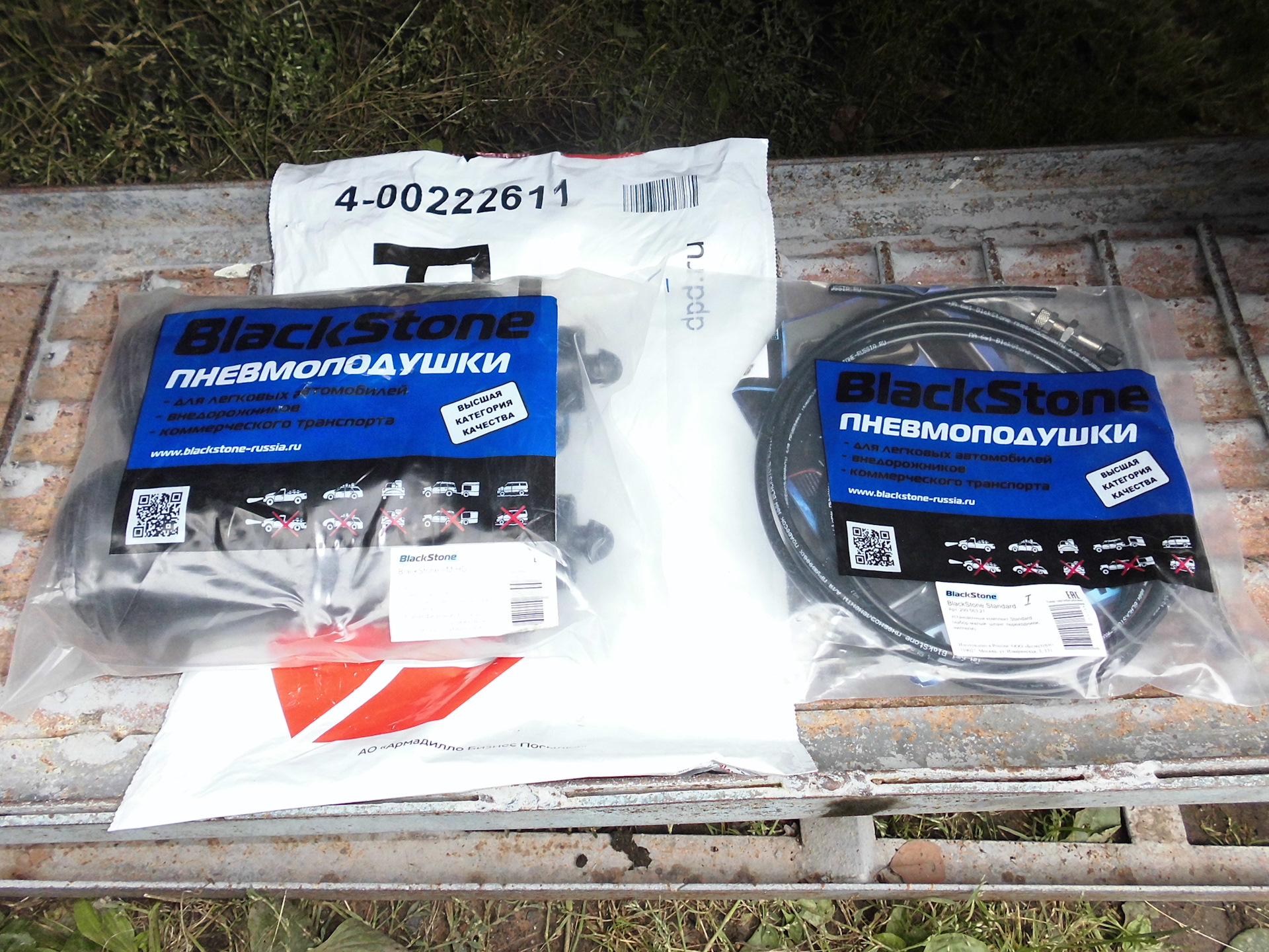

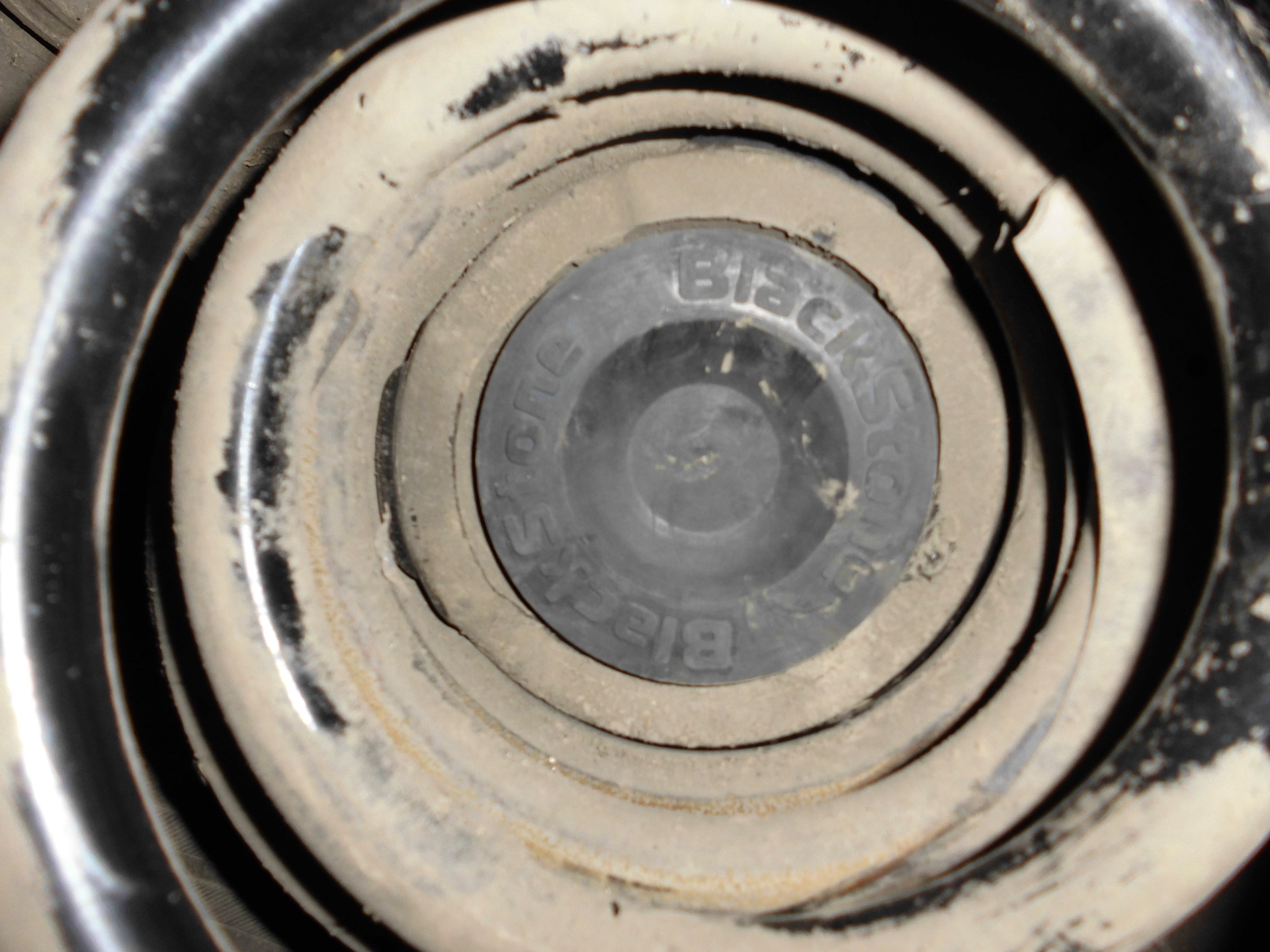

Сколько находят баллоны не знаю, но со слов Эльдара "HD" усиленные — сверх мощные и надежные, чтож будем ездить и следить )))
Как обычно фото видео отчет прикладываю, будут вопросы пишите
blackstone-russia.ru/ — сайт компании где они были приобретены,
Эльдар обещал скидки Микробовцам и Драйвовчанам blackstone-russia.ru/kontakty написать можно тут со ссылкой на сайт Микроб или Драйв ))).

это пневмоподушка, а не полноценный пневмобаллон (разные вещи) т.е. дополнение к основной подвеске :) )))
А зачем? Пружины не вывозили полный бус народа?
дада, нагрузишь когда сильно — задняя подвеска практически не работала и сидела на отбойниках изза чего засопливел левый амортизатор. в крым когда ездил особенно сильно чувствовалось на обратной дороге, когда пассажиры набрали камней, вина короче нагрузили машину сильно.
Ааа, ну понял теперь. Мы двоем в основном ездим, дак не сталкивались с перегрузом)
вооот )) а я гоняю в последнее время под завязку набитый, мне это очень актуально )))
