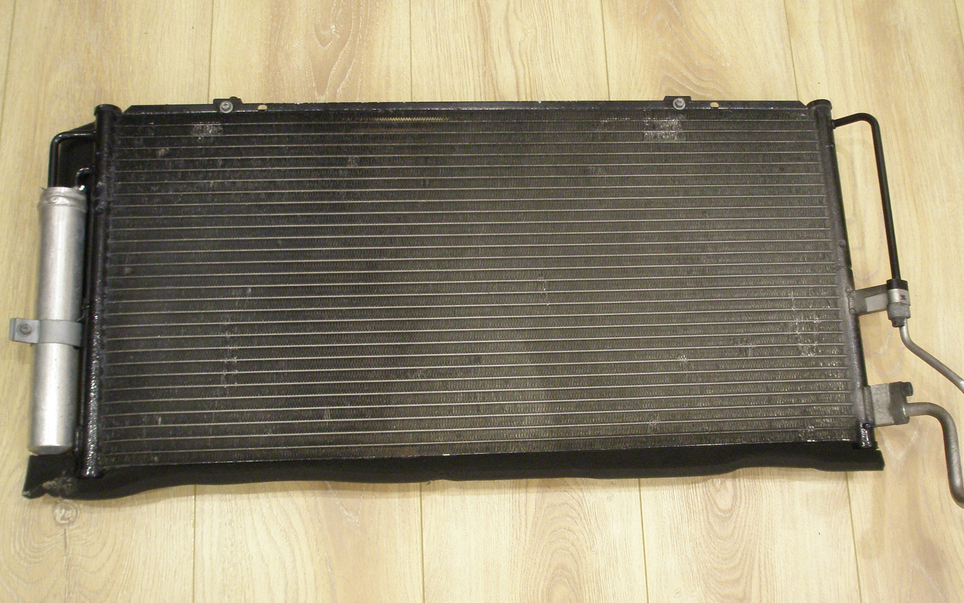

Начнем с не самой частой, это фаталити компрессора кондиционера — происходит это так: по началу при работе кондиционера компрессор периодически начинает издавать странные металлические звуки, со временем звуки начинают учащаться и пропадает тяга автомобиля! а в последствии при включении кондея в движении автомобиль начинает резко замедляться! Всему виной рассыпавшиеся внутренности компрессора.
Тут была первая моя ошибка, хотя меня и предупреждали, я заменил только компрессор (благо мне его подарили бесплатно), заправили (1500р), но всё повторилось вновь через неделю.
Тогда я послушав совета начал с замены радиатора с фильтром который на нем стоит (да да на радиаторе кондиционера стоит фильтр и его забивает металлической стружкой от обломков компрессора!) (1000р с разборки). Затем еще раз поменял компрессор (2500р с разборки), но и это еще не всё, … наступила зима… Я спокойно откатал до первых жарких дней лета и вспомнив про кондиционер взял день отгула и поехал к профессионалам своего дела, а по совместительству еще и субаристам в "Формулу плюс" там мы начали промывать оставшуюся систему (все трубки, испаритель и клапан).

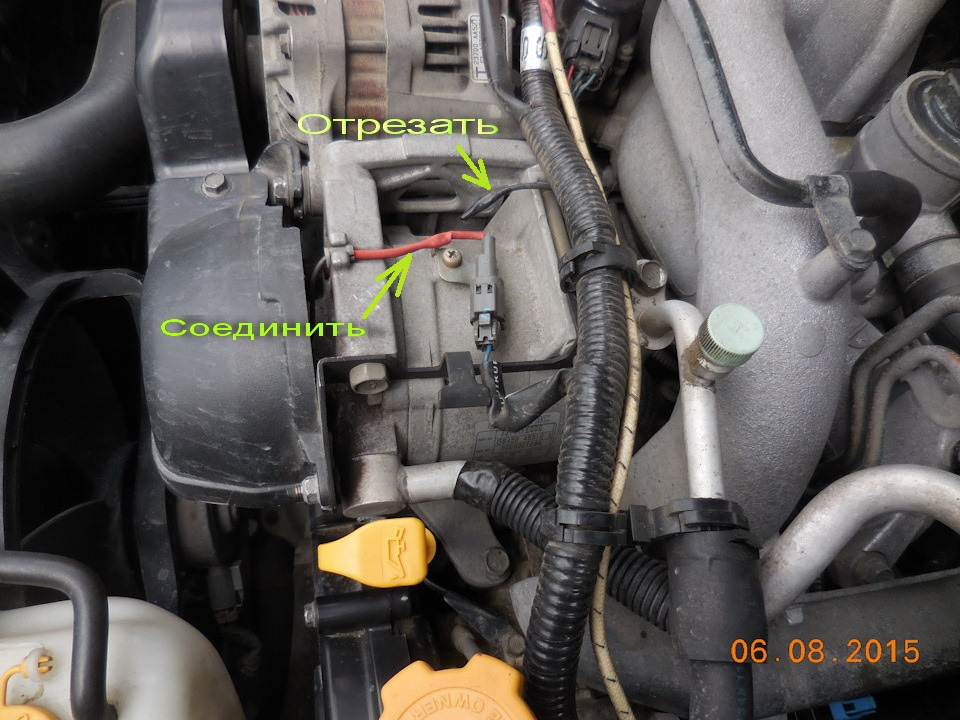

— На EJ204 (мой артикул Subaru 73111-FE040) подходят компрессоры от некоторых турбовых праворуких импрез 2000…2002 годов (Subaru 73111-FE000 и Subaru 73111-FE021), нужно только один проводок соединить, а другой отрезать.

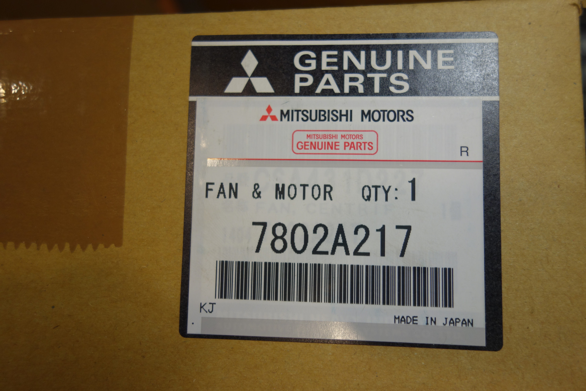

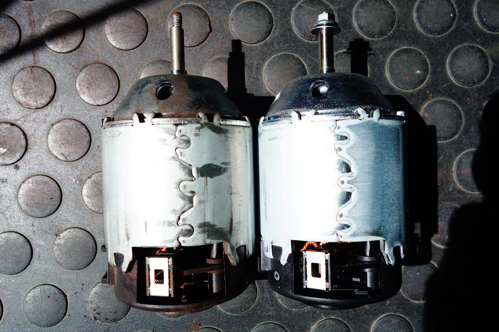

Теперь расскажу о более частой проблеме субариста — это моторчик печки, умирает он как правило на пробегах за 200 начиная крехтеть при работе и периодически переставая включаться, а потом и вовсе умирая. Виной всему изнашивающийся коллектор, причем быстрее чем сами щетки и как показывает практика чинить бесполезно, лучше менять.

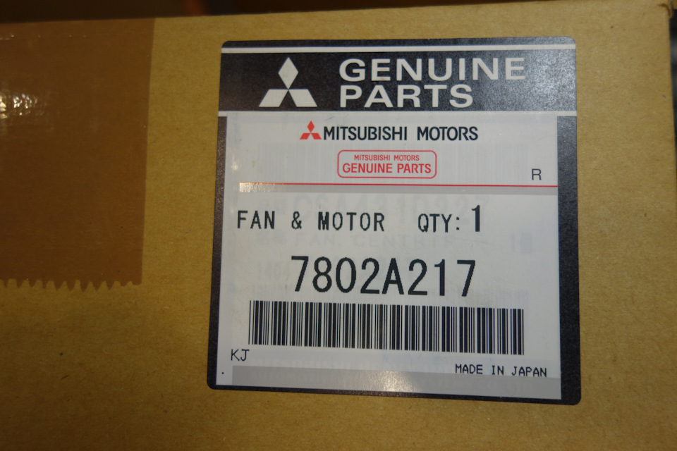

И тут очередной лайфхак: хотя уже многие это знают, что моторчик на субару импрезы 00-07 годов это практически точная копия моторчика от митсубиси лансер Х (ну и еще каких то моделей) 7802A217, вся разница лишь в расположении клемм, но это решается двумя клеммами и кусочком провода за 10 мин и вы получаете абсолютно Новый! заводской мотор за 3600 руб (сейчас уже ~4200 руб), хотя некоторые по прежнему покупают б/у-шные моторы или что то там колхозят с моторами от десятки.
П.с. ещё одна замена от Nissan 272258H300 в которой клеммы колхозить не надо вообще, но он дороже.
П.с. Китайский аналог Ниссановского моторчика SAT ST272258H300, цена ~3000р
П.с. Китайский аналог Митсубишевского SAT ST7802A017, цена ~2300р
Саму процедуру замены опишу вкратце:
— снимаем корпус вентилятора в сборе, разбираем
— откручиваем крыльчатку (осторожно, она нам особо ценна т.к. для леворуких авто найти такую на разборках очень проблемно)
— откручиваем один винтик и вынимаем/вытягиваем мотор из корпуса (можно тянуть куском провода за круглые отверстия в моторе)
— собираем всё взад )))
— родную колодку с проводами не спешите отрезать, лучше прокинуть дублирующие проводки с клеммами
— радуемся обдуву

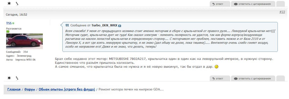

P.S. (ДОПОЛНЕНИЕ от 10.02.2017г.):
Недавно выяснилось (но инфа пока не 100%), что щетки моторчиков "от лансера" и "от икс-трэйла" имеют разную направленность. Да, можно поменять полярность и заставить вращаться мотор в нужную сторону, но сами щетки останутся с наклоном в обратную, хоть и будут работать, но это может повлиять на срок службы (уже есть примеры недолгой работы абсолютно новых моторов).
Соответственно если ставить на правый руль, то выбираем аналог от х-трэйла, если на левый руль, то от лансера.

Не подскажешь, у компрессора FE000 проводки, которые остаются не подключены, они для чего предназначены?
Если не ошибаюсь, это датчик давления. В моем случае он стоит на трубке а не в корпусе компрессора, поэтому на компрессоре его просто глушат

Ставил от икс трейла, наверно я криво рукий после сборки давление в системе стало гораздо слабее какбудто печка дует не в одну сторону а во все
А сравнение крыльчаток делал? На sti-club.su пишут что одинаковые. То есть смело переставлять можно.
Честно говорю не помню уже, но по моему они разные.
Надо поискать куда я её дел, хотя может уже и выкинул.
Можно ещё китайца поискать, есть кит моторы для х-трайла
эх на больное надавил прям — на днях буду заказывать аналогичный моторчик от мицу, Мой помер еще тем летом, заменил коллектор, но это лишь отсрочило его кончину…
где ты его нашел за 3600? на автодоке бьется от 4500…
брал через знакомого (Дима Апельсин, который автомаслами идемитсу занимается, может знаешь) месяца два назад с его хорошей скидкой и заказали за 3600р
Если тебе не к спеху, он из отпуска вернется, можно через него будет заказать, правда какой сейчас будет ценник неизвестно
Да да, Диму знаю, маслице у него беру. тоже хотел ему написать, но вспомнил что в отпуске парень)
Ну вот можешь его дождаться, правда ценник всегда плавает поэтому какой будет сейчас неизвестно.
Кстати по номеру митсубовского мотора выпадает много аналогов более дешевых, интересно они так же будут подходить в субаровский корпус, так то от 2 тр ценник симпатично выглядит
да я пошарил про инфу по не оригиналам мицу… SAT который ты говоришь от 2тр все кто ставил говорят шумит. Чет доверия к остальным дублям тоже нет. Хочется поставить и уже забыть наконец.
Это да, вот поэтому лучше митсу поставить, я так понимаю они на одном заводе делаются

Надо тоже менять радиатор кондера вместе с компрессором… С промывкой жопа конечно…

С нисана х-трейл кузов т30 моторчик подходит идеально, даже не надо переделывать клеймы, он 1в1
Только он и дороже на 1500 р, а клеммы перекрутить это 10 минут времени, поэтому считаю это самым оптимальным вариантом
