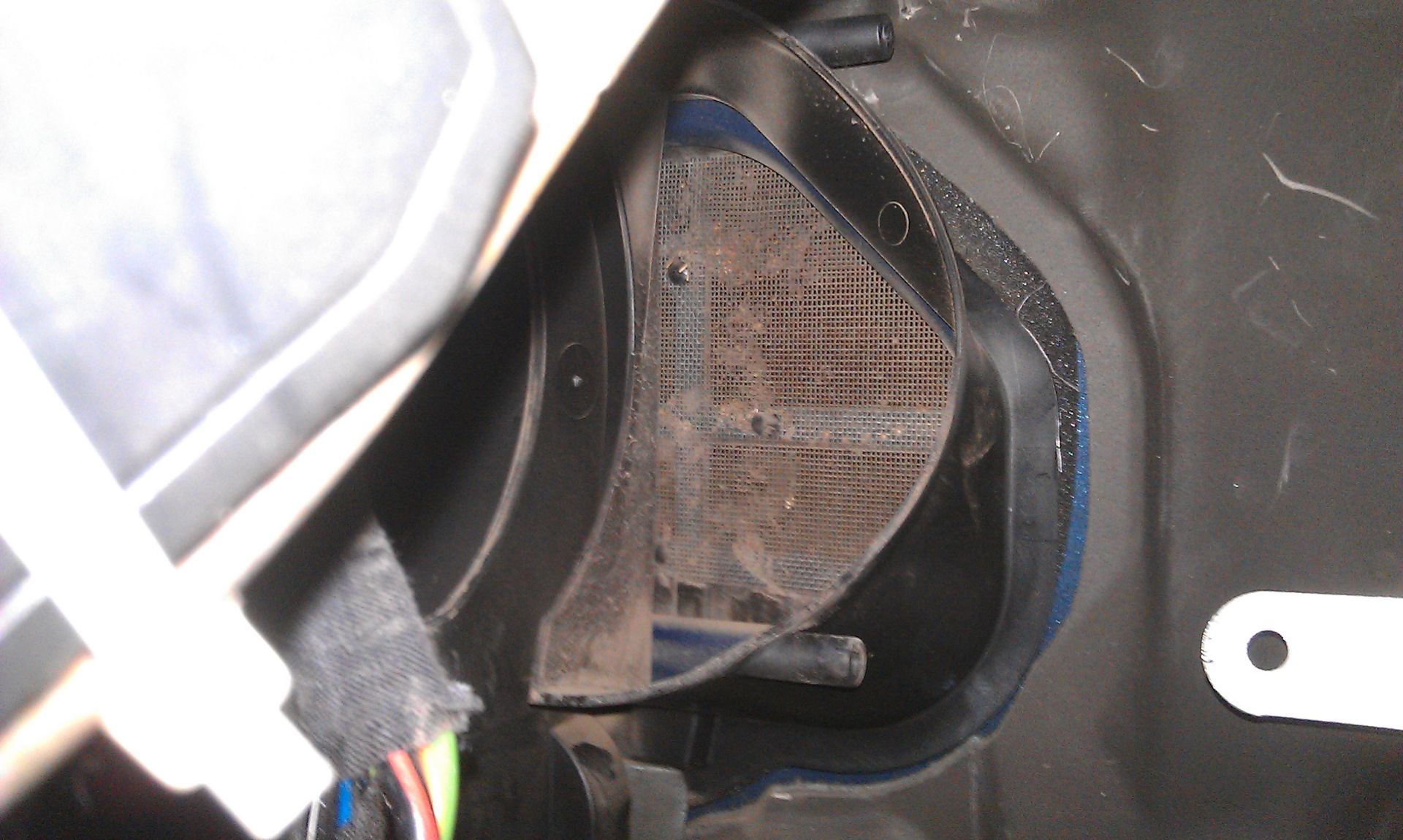

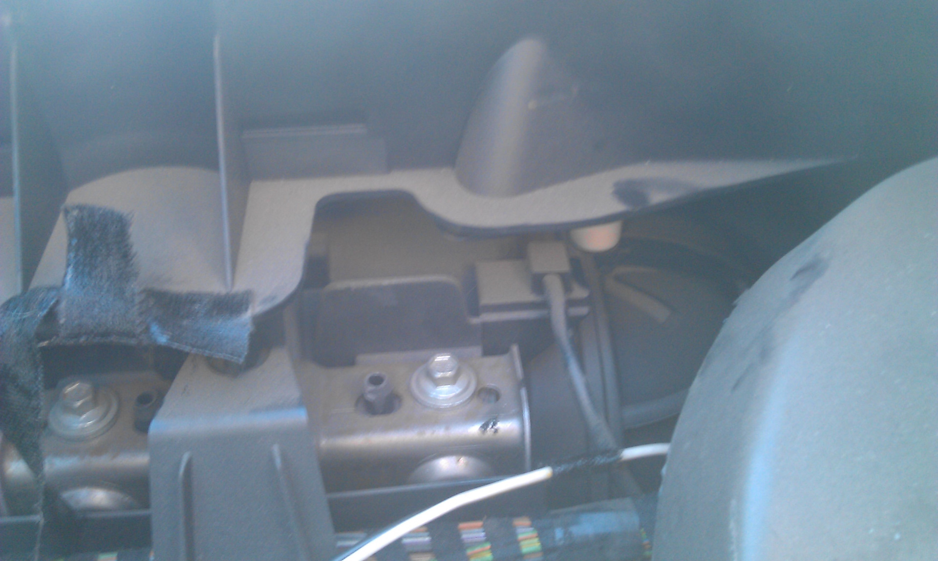

Не так давно, столкнулся с выходом из строя термопредохранителя. Замена выручила ненадолго…

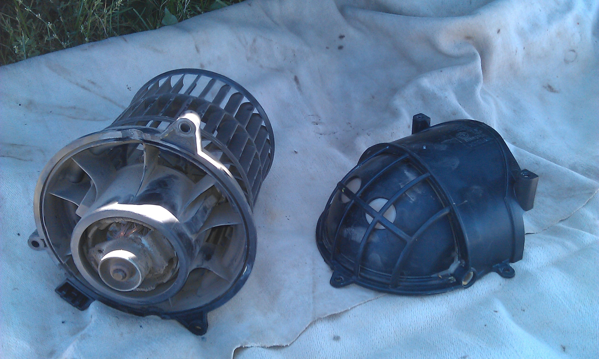

Было принято решение, снять моторчик.
Описывать демонтаж нет смысла, всё описано и не раз на просторах инета.
Чистку производил с помощью малярных кисточек. Смазка втулок — Декстрон 3.

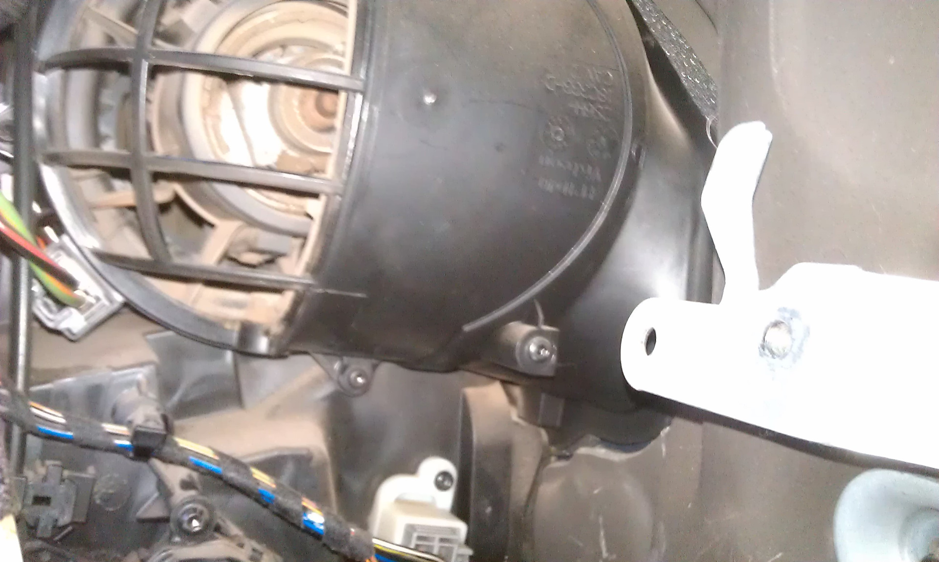

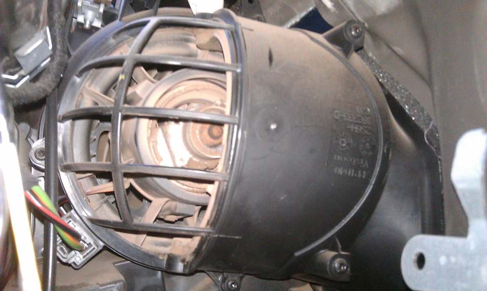

Вид со стороны снятого верхнего бардачка.
Вид с места расположения блоков предохранителей.
Сеточка…
"Двигло" и "шлем рыщаря"
Почищен, обласкан и смазан =)

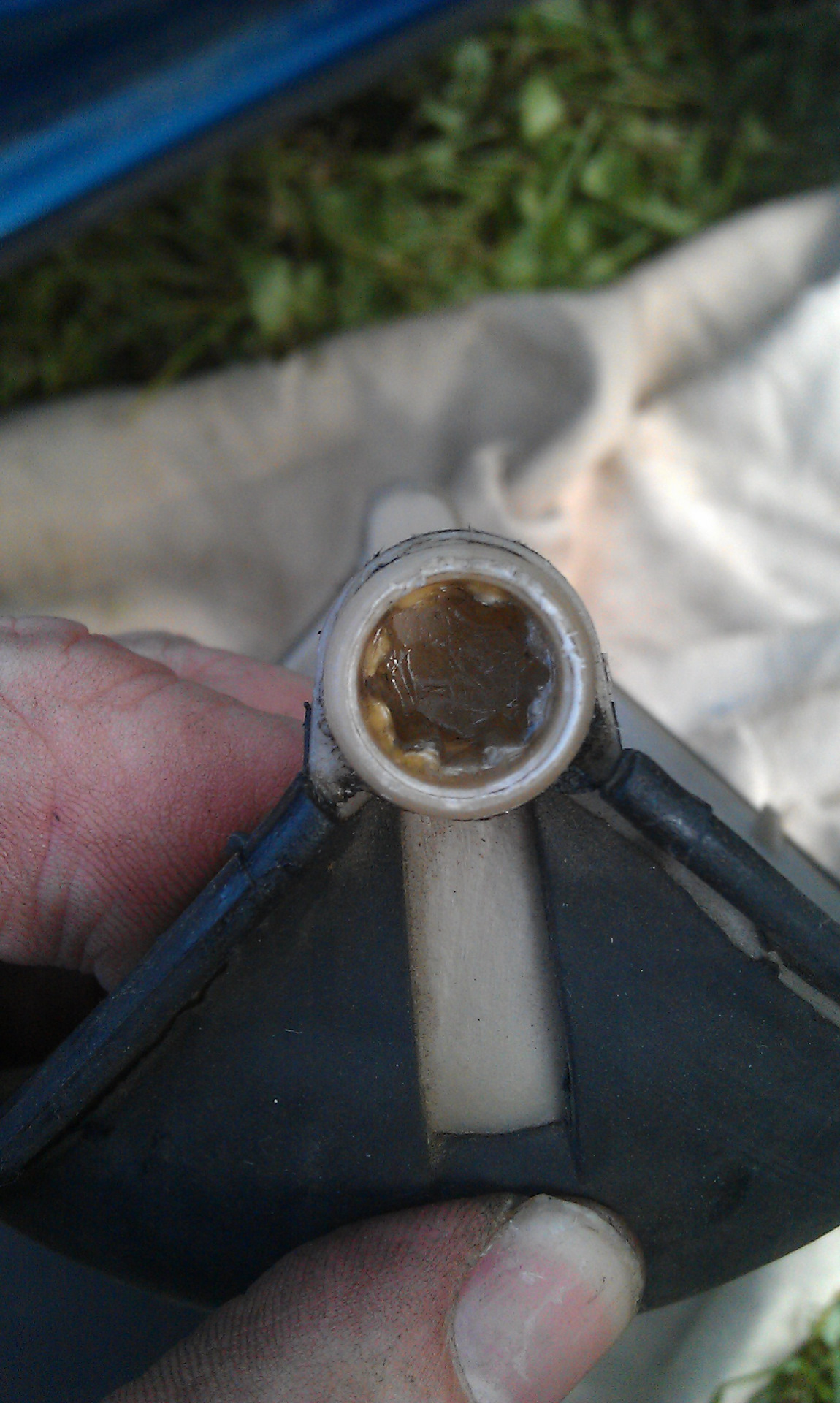

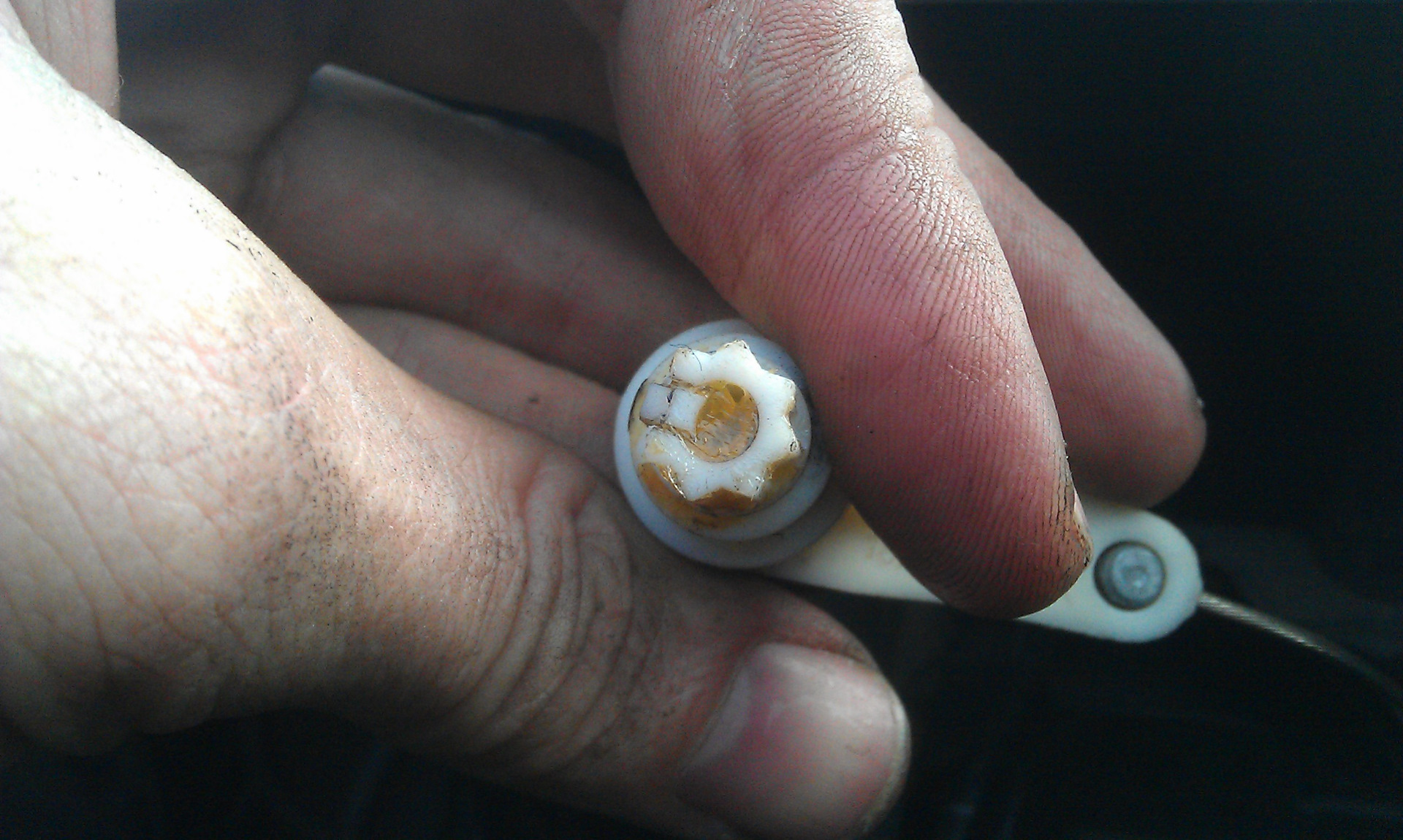

Заострю внимание только на одном нюансе: сборка рециркуляции.
Обратите внимания на шлицы на шторке…
…и наконечнике троса.
Видео:
Много постов, о якобы соскочивших тросах… скажем так, недовставленных(криво вставленных) наконечниках.
Будьте внимательны при сборке!
