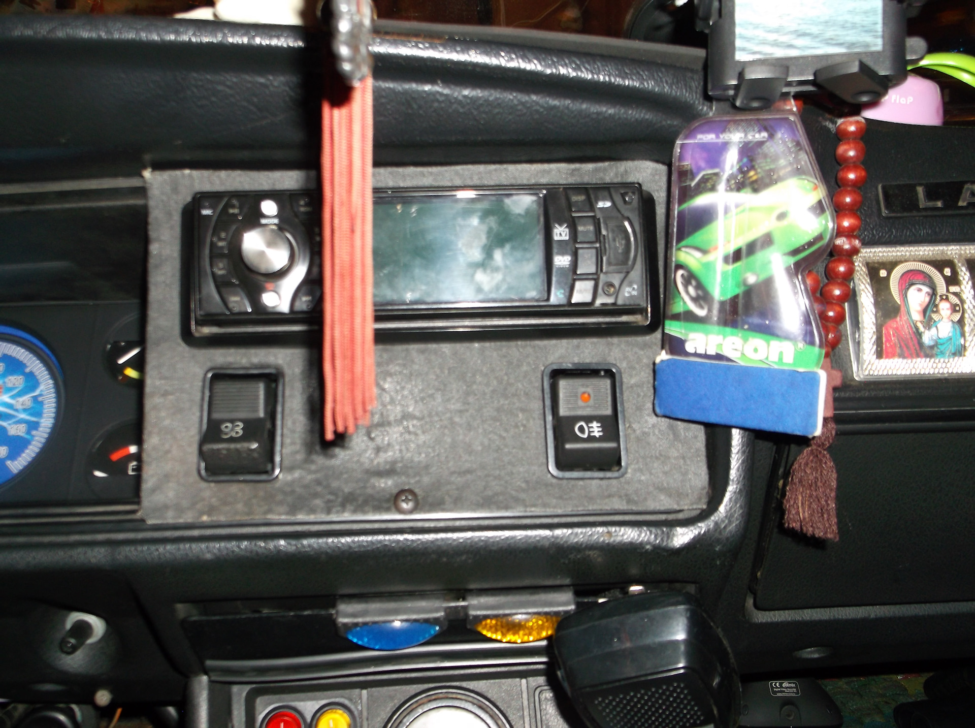

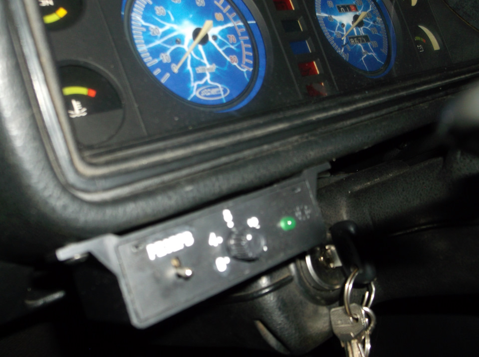

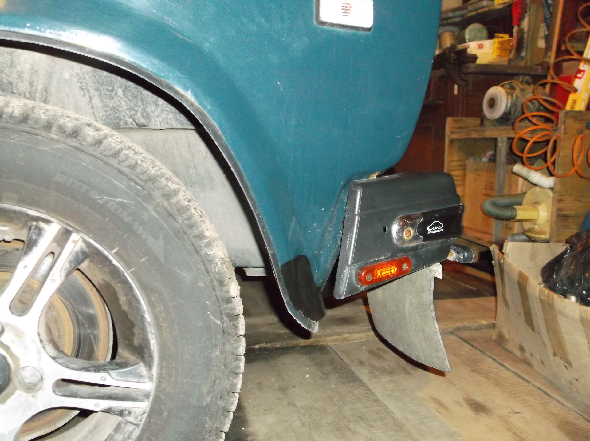

Доброго времени суток. Прошел сезон пришло время мини-отчета, за это время машина практически не эксплуатировалась даже колеса не менялись(летом не ездил).Но че-то сделать надо было итак.Решил поставить дополнительную помпу на печку которая кроме основной функции будет играть еще роль циркуляционного насоса при подогреве двигателя от розетки(от блока питания 220 на 12), поэтому на бороде завелись кнопки включения выше упомянутой помпы и заодно принудительного включения вентилятора охлаждения на всякий случай.Кстати маленькие переделки печки уже делал -за консолью стоит рассекатель потока чтобы не дул в консоль, удалены рычаги управления потоками толку все равно не было, кран под капотом, управление заслонкой наружного воздуха вывел в бардачок, а обдув боковых стекол выломал вместе с воздуховодами после мучений с их установкой и подгонкой дырки в корпусе заглушил и стекла кстати не потеют( хотя говорили что будут).Дальше не обошлось без любимого колхоза -на краях бамперов установил габаритные огни перед-зад. По механической части установил октан-корректор пульсар, но пока не пришлось не разу ничего корректировать.На зиму планирую более серьезные изменения.
