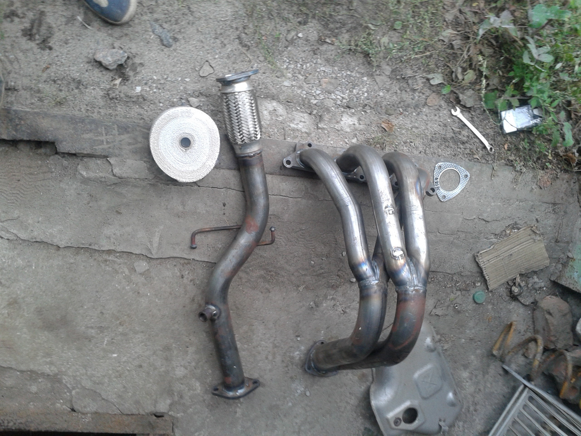

Ничего особенного, всё было как всегда, только джекичан стал досаждать по выхлопу. Решил ну его нафиг выбивать каты, заказал сразу паук целиком всем известного Svinger'a. Сразу купил термоленту, дабы немного уменьшить теплоотдачу от горячего выпуска без экрана в подкапотку.
Открутился каталик быстро и особо без проблем, решил прикинуть паука как встанет и в общем то впритирку его впихнул, обратно снимать чтобы намотать ленту уже не стал чтобы не курочить ничего потому как влазил он не без помощи съемника универсального (Молоток), пришлось немножко позаниматься с каждой из 4 труб отдельно любовью, но в итоге обмотал, стянул хомутами. Далее впринципе тоже всё нормально встало, не считая флянца с приемной трубой, как то кривовато был приварен и немного уперся в подрамник, подложил между ним и трубой в месте гофры кусок асбеста и прижал хомутом (до сих пор так езжу). На стык треугольного флянца взял каленые болты от шаровых для классики, вот впринципе и все. Места стыков прокладки мазнул обычным белым силиконовым герметиком, уже не раз так делаю, ничего он не выгорает и нормально держит проверено.
По традиции выехал тапнул — ниче не отвалилось и хорошо.
Делал летом побыстрому. Фото процесса благополучно утеряны, нашел только это. Начало выпуску было заложено.
