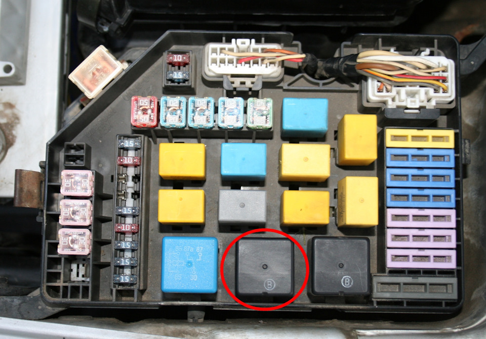

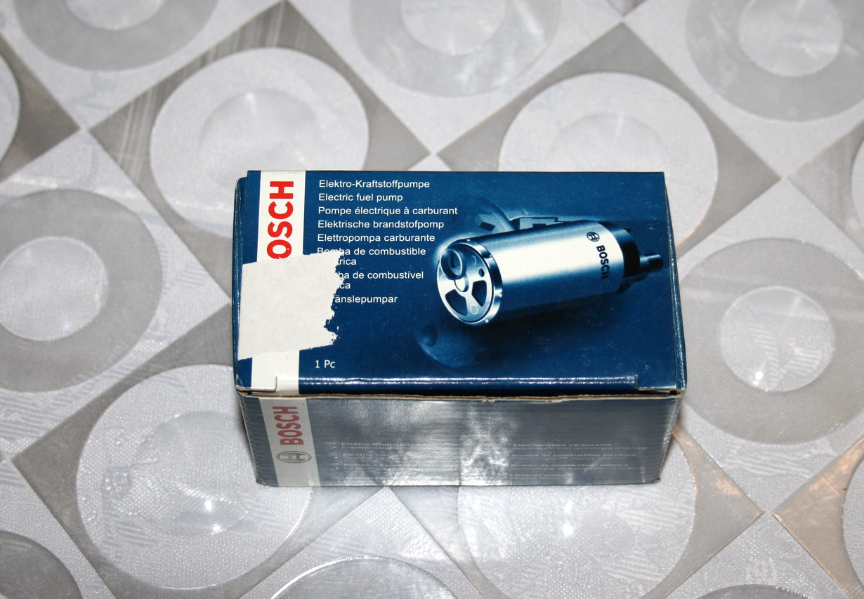

6 сентября. Поехали в город на папиной машине, купил там бензонасос Bosсh десяточный, как временную меру. Вернулись поздно, мастера дома не оказалось, поэтому положил бензонасос на капот, чтобы он поменял, когда появится. Машину в этот день не трогал.
7 сентября. Мастер поменял бензонасос к обеду, и я поехал проверять. Накрутил по сельским дорожкам километров 80, уже подумал, что все ОК, поехал сообщить мастеру и заглох прям у него. Пробуем заводить – то же самое, бензонасос не качает, машина не заводится. ПРИ ЭТОМ САМ МАСТЕР НИ РАЗУ НЕ СЕЛ ЗА РУЛЬ в те моменты, когда машина не заводилась — очевидно, он бы заметил то, чего я не замечал… Начали грешить на реле бензонасоса – заменили его (у мастера было в наличии от акцента) – не помогло.

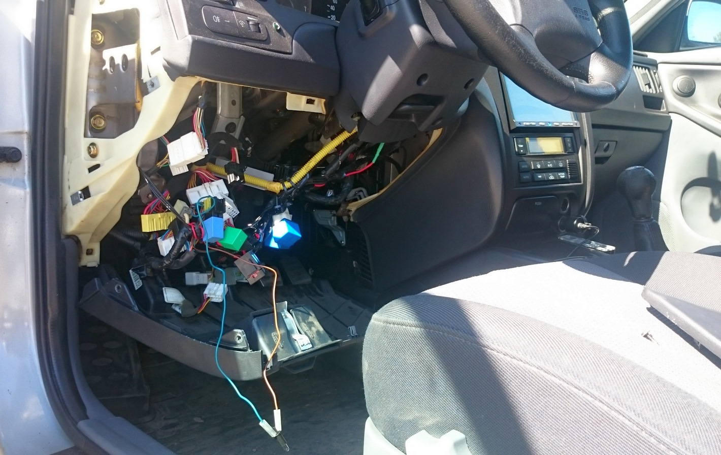

Замкнули напрямую бензонасос, поставив вместо реле перемычку, он начал работать даже при выключенном зажигании – а машина все равно не заводится. Проверили все предохранители, как в салоне, так и под капотом – все исправно.

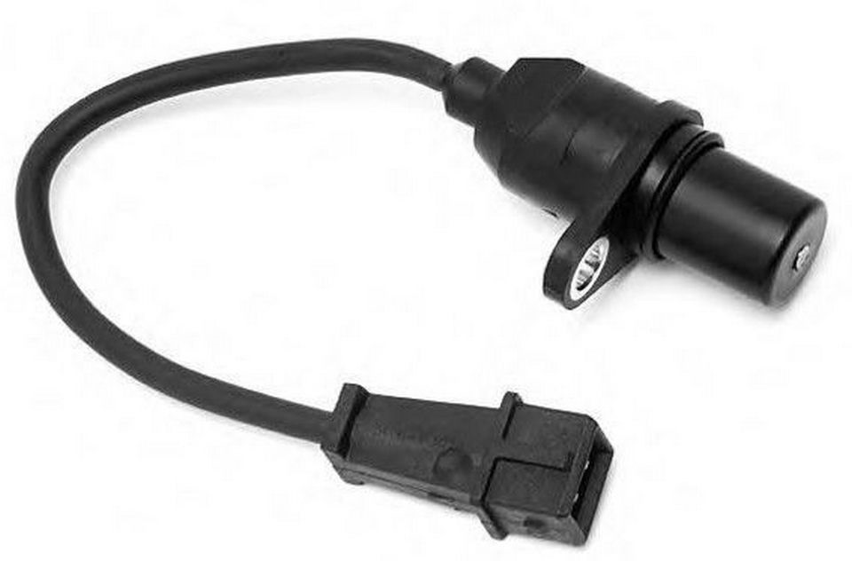

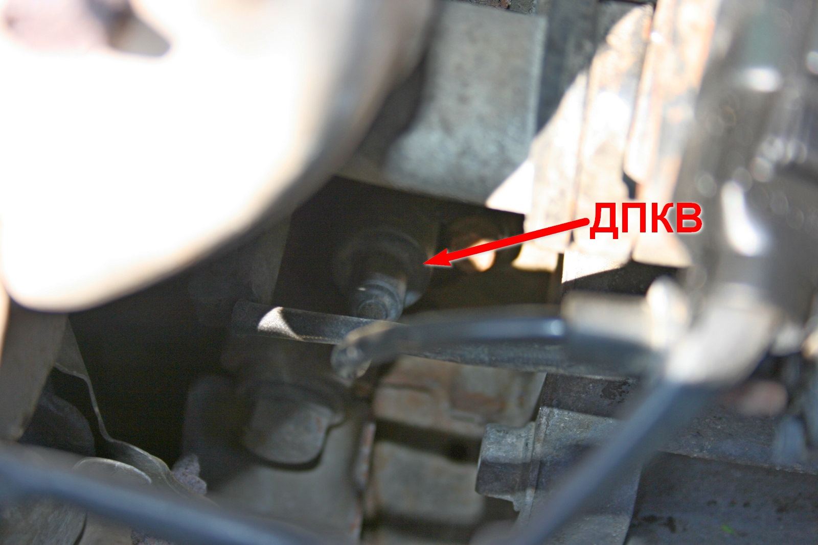

Затем заменили датчик положения коленвала (ДПКВ) — мастер вспомнил, что был в его практике случай рандомно глохнувшей машины, там это помогло (сам датчик у мастера был в наличии) – но мне не помогло.

Ладно, то, что у меня совершенно случайным образом, на ходу, или на стоящей машине, отключается ЭБУ это мы поняли. Но почему? Пока ехали обратно в сервис, мастер предполагал уже кидать напрямую питающие провода на ЭБУ, дабы исключить неисправность самого блока. Прозванивать цепь смысла не было, так как если бы был обрыв, то ЭБУ не включался бы совсем. Скорее это похоже на потерю контакта, либо по перегреву что-то происходит. Но тут мы заглохли прям на перекрестке и никак не заводились, и мастер взял и стукнул по кожуху внизу руля
Тут же загорелся чек, машина завелась и мы поехали. Приехали в сервис, он стукнул снова – машина заглохла. Стукнул еще раз – завелась. Стало понятно, что проблема где-то там, в контактах под кожухом. А сам ЭБУ исправен. Сняли этот кожух, там ворох проводов

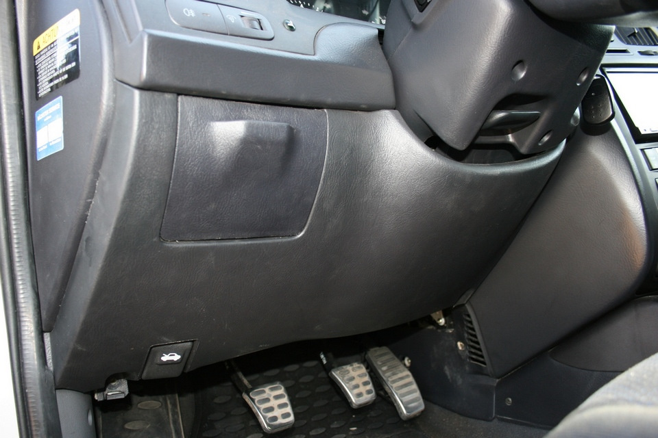

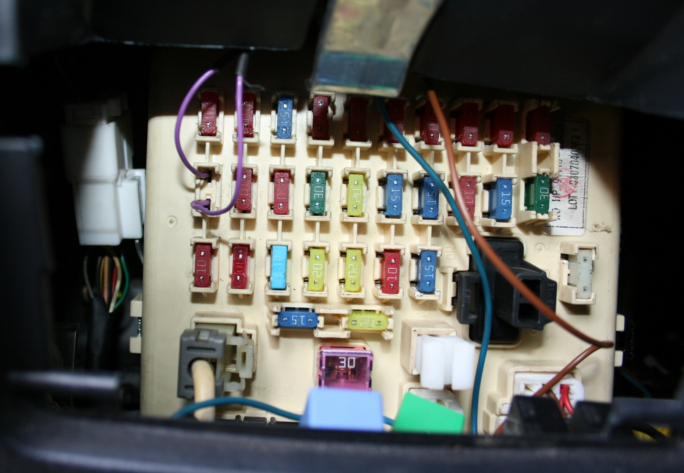

Начинаешь шевелить этот ворох – машина глохнет. Короче таким методом шевелений и постукиваний, мы все же подобрались к салонному блоку предохранителей – именно его, даже незначительная, тряска приводит к потери питания ЭБУ. Достали снова предохранитель ЭБУ – все в порядке. Поставили обратно, завели машину, и мастер просто пальцем надавил на этот предохранитель – машина заглохла. Достали его уже в 4-й раз, и тут вместе с ним из блока предохранителей выпала маленькая железочка. Причем на самом предохранителе ножки целые, значит, отвалилось что-то внутри блока. Сняли блок предохранителей

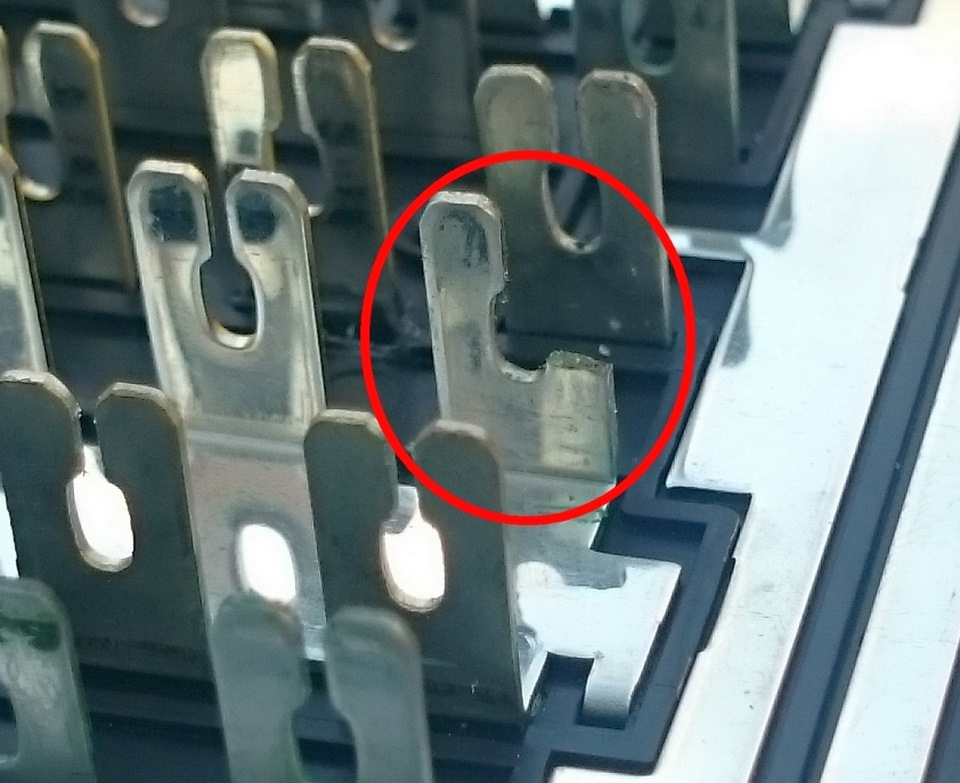

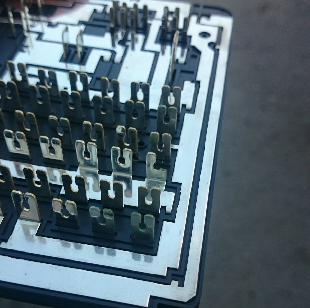

Мастер его утащил к себе в коморку, разобрал корпус – затем вышел и показал вот это:
Вот и все кино. Отгнила одна из ножек внутри блока предохранителей, в которую как раз вставляется предохранитель ЭБУ. Не какой-нибудь никому не нужной выдвижной антенны, или хотя бы задних противотуманок, а именно ЭБУ! И нашлось объяснение, почему иногда моргал чек, а иногда даже продолжалось движение как ни в чем не бывало – потому что контакт то пропадал, то восстанавливался, соответственно ЭБУ то выключался, то включался.

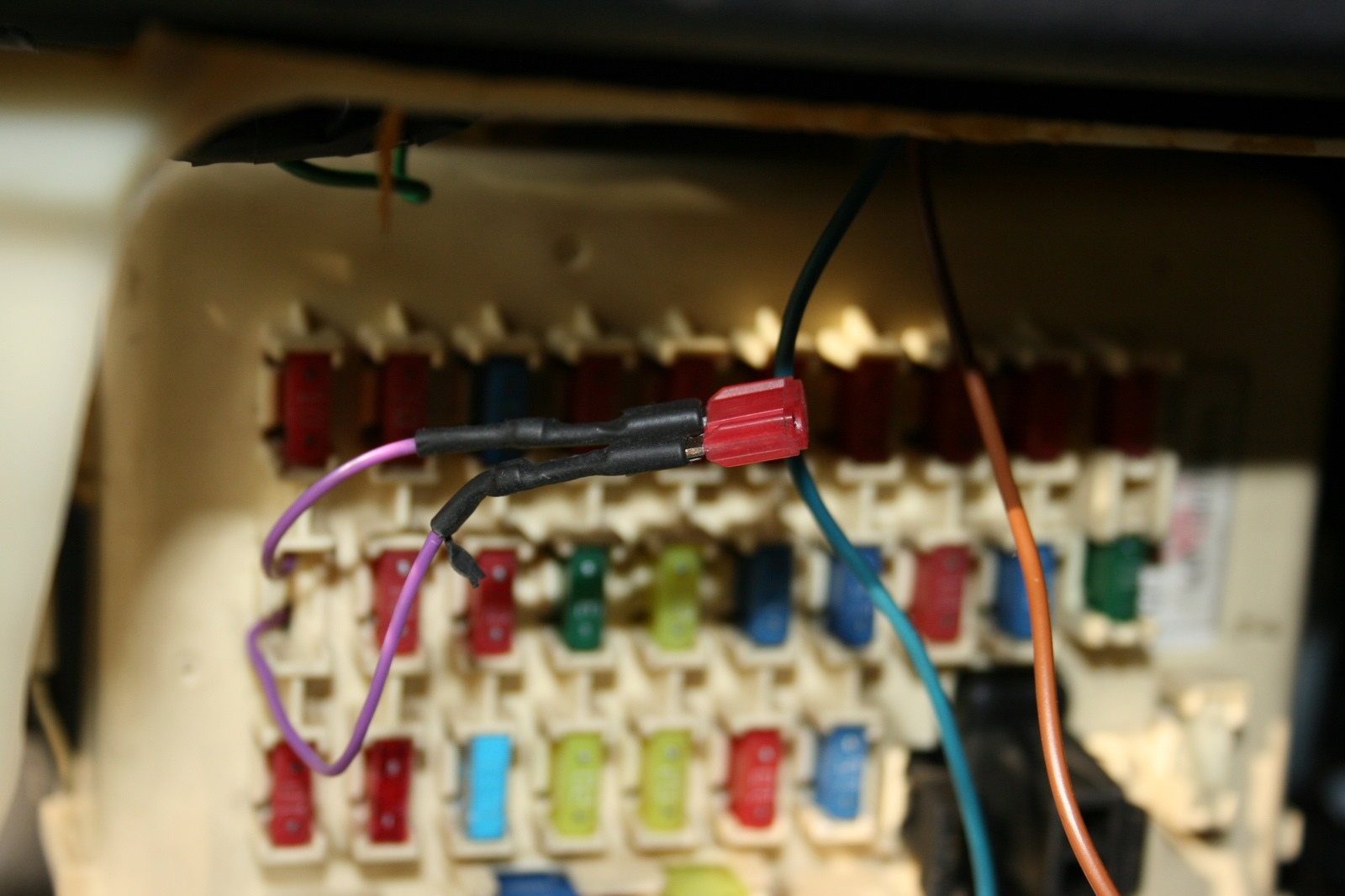

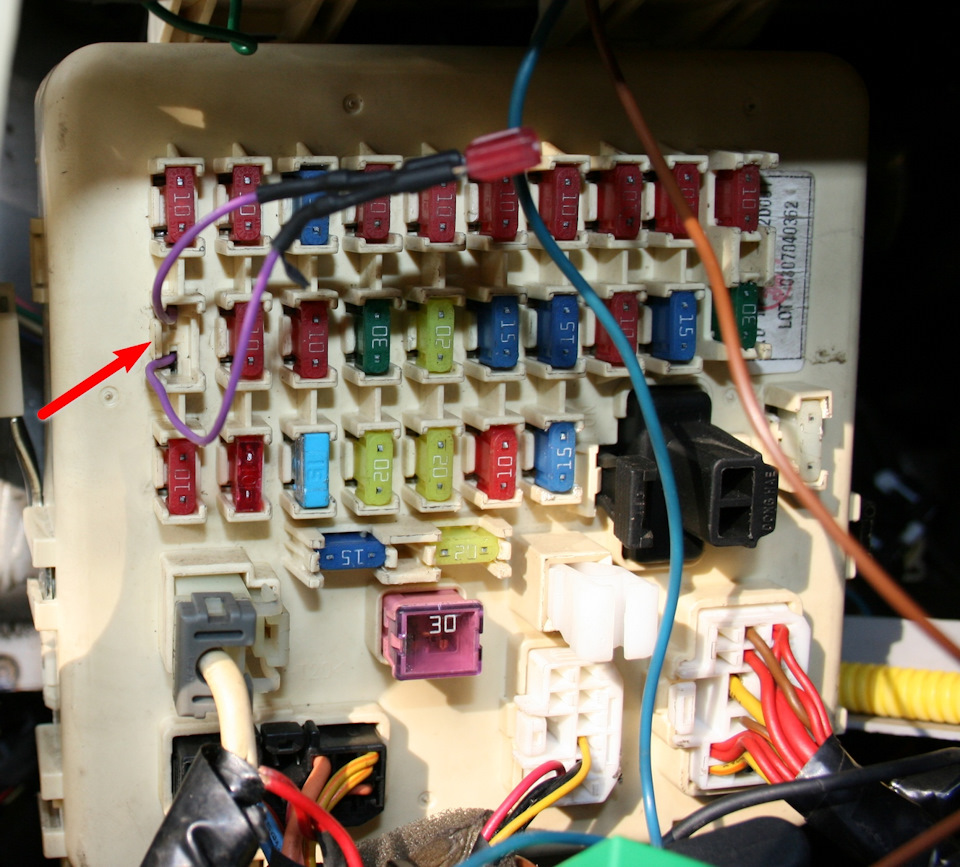

Мастер попытался припаять отломанный кусочек, но не удалось никак. Заговорили о перемычке, которую просто реализовать, но я настаивал на сохранении предохранителя в каком бы то ни было виде — с перемычкой, случись чего, можно остаться не только без ЭБУ, но и без машины. В итоге, после полутора часов возни, он вывел наружу блока провода под предохранитель, запрессовал на них клеммы и вставил предохранитель, в общем, получилась такая конструкция:

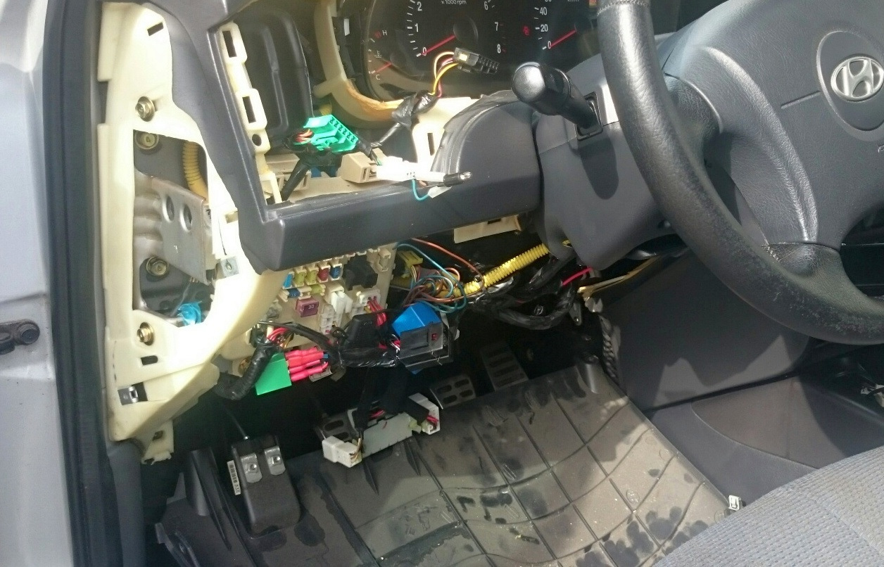

Это времянка, до того момента, пока я либо заменю блок (а у меня валяется старый, покупал ради проводки с разборки), либо я просто из старого выну нужную дорожку.
В общем, все установили, собрали, заплатил им 1500 руб., собираюсь отъезжать – не работают поворотники. Но было уже поздно, и так он со мной просидел на час больше рабочего времени, сказал, приезжай завтра.

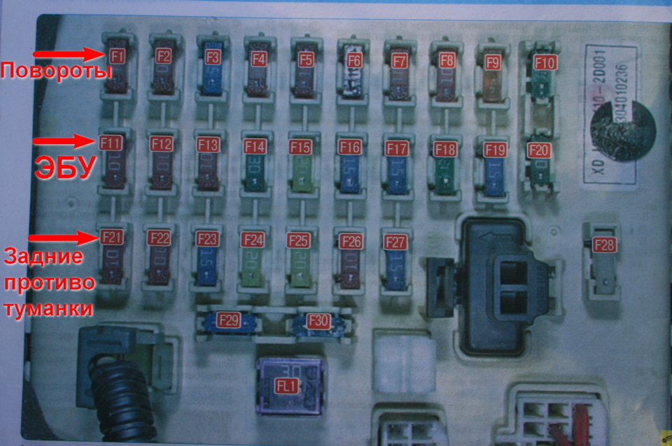

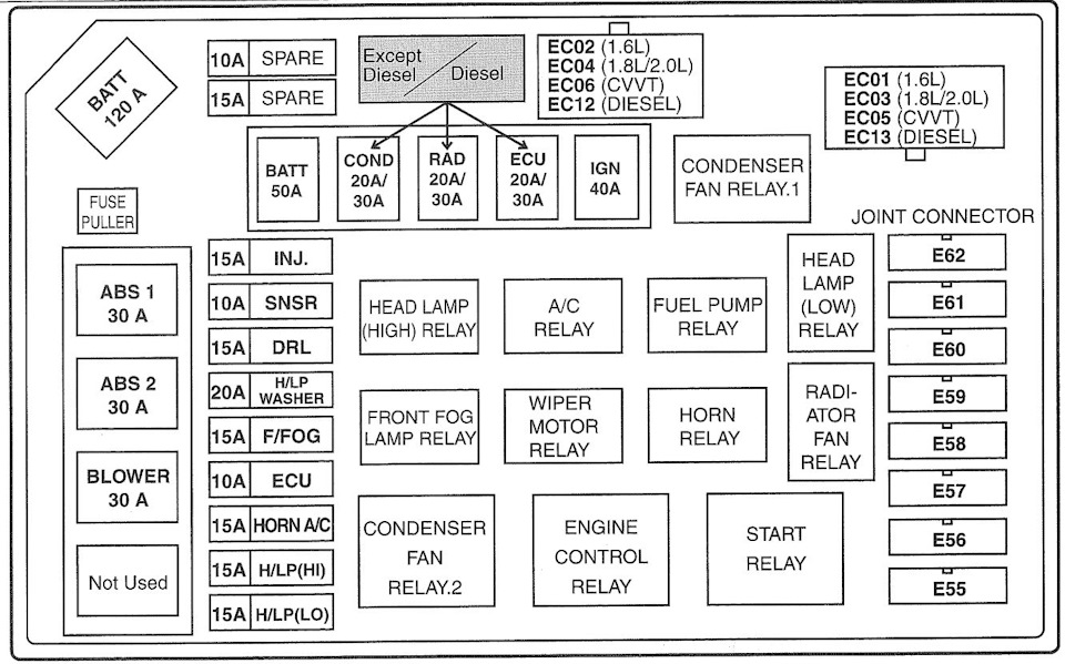

10 сентября. Приехал снова в Таганрог, чинить поворотники. Причина была понятна – предохранитель ЭБУ находится под предохранителем поворотников
В процессе ремонта мастер намотал чутка провода на контакты под предохранитель ЭБУ, чтобы вывести его наружу блока, и поэтому нарушил контакт предохранителя сигнала поворотов. Все разобрал снова, час возни с блоком – и вроде удалось и ЭБУ предохранитель оставить, и повортники не зацепить.
НО, начала отламываться ножка предохранителя задних противотуманок, который находится уже под предохранителем ЭБУ. В общем, сыпется блок и все. Так что мастер предложил пока не включать задние противотуманки на всякий случай, а также сразу по приезду в Москву менять либо сам блок, либо дорожки из донора вынимать и в мой блок ставить.
