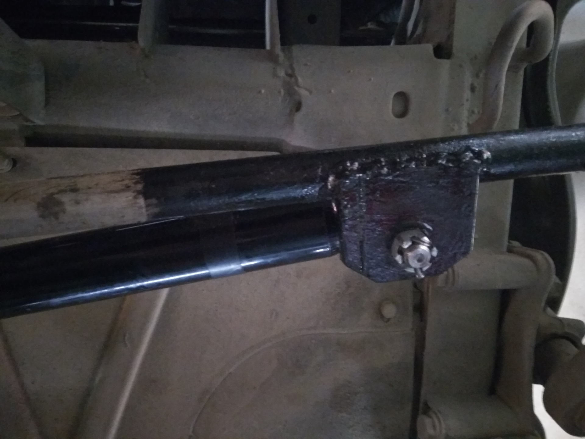

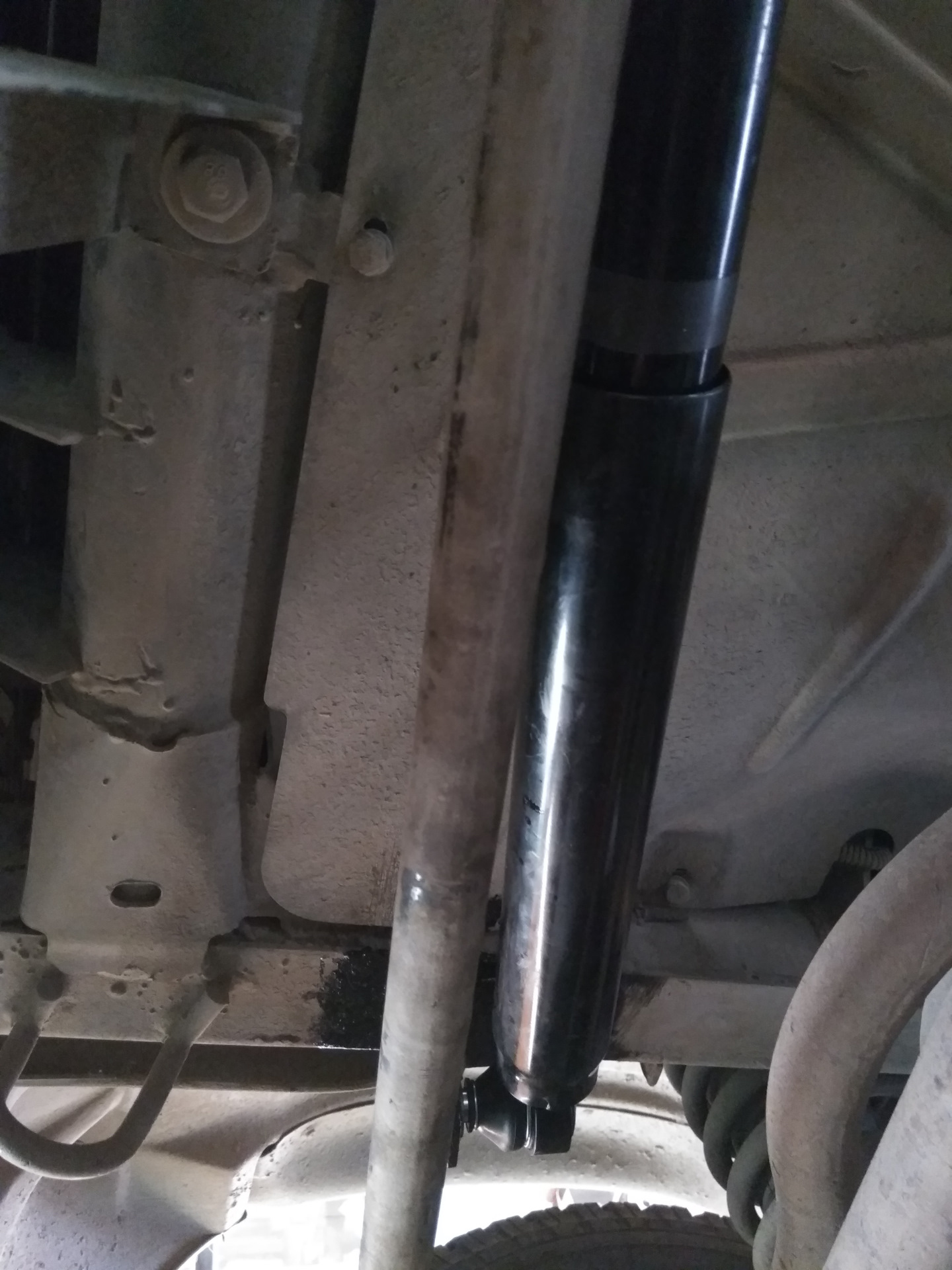

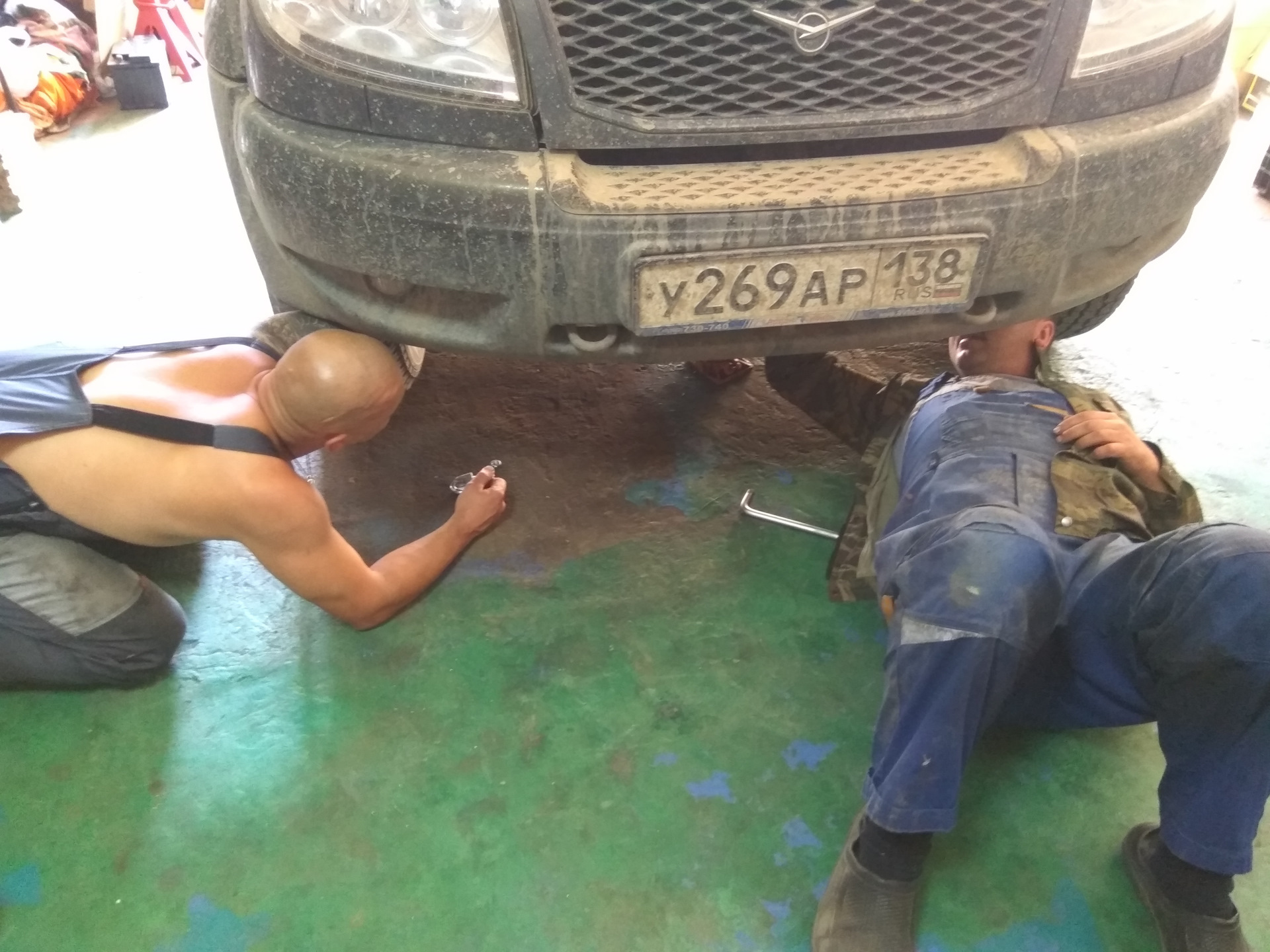

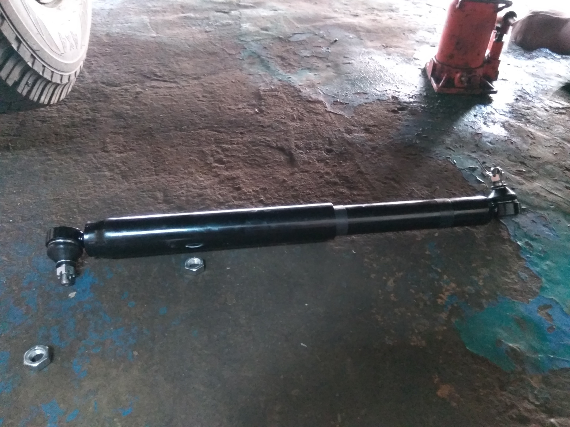

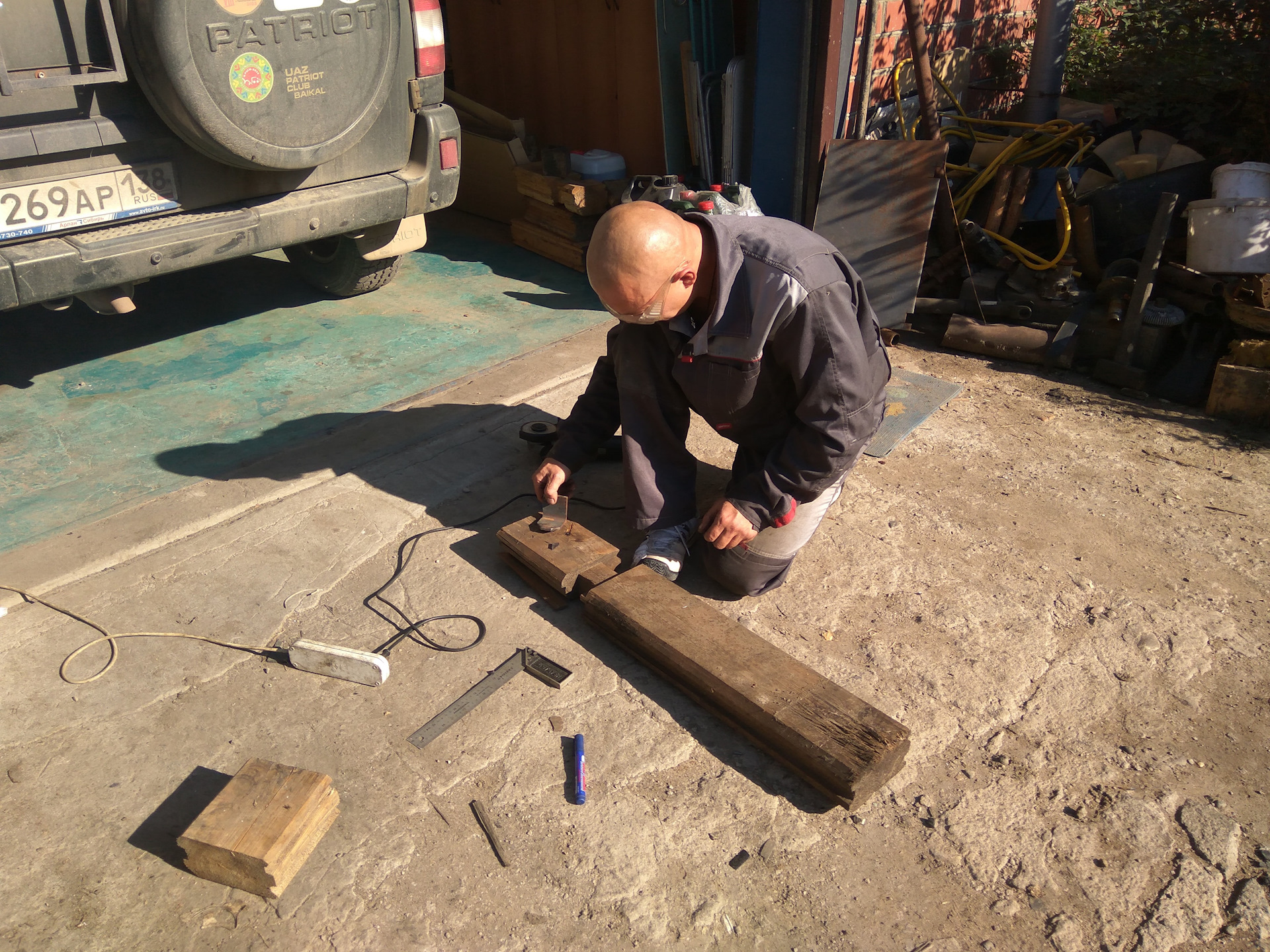

Ни с того ни с сего появился страшный зверь — Шимми. После диагностики выяснилось, что виноваты в этом убитые наконечники рулевых тяг. После замены наконечников Шимми ушёл, но для исключения его появления в дальнейшем решено было установить рулевой демпфер. Обратился к знакомому мастеру — Медведу из СТО "Берлога" . И стал счастливым обладателем рулевого демпфера от 80-го Крузака. Всего за 5000 вместе с интеграцией.

артикул девайса есть?
ST-45700-60052, 4570060050, 4570060052, 4570060051, KS1008
У меня на машине стоит такой же, точнее стоял, я его демонтировал, т.к. чуть-чуть увеличились крепежные отверстия и он немного стал ходить в них. С ним руль почти не долбило, поэтому сразу чувствуется его отсутствие. Крепил так же, но хочу попробовать его установить теперь по принципу тяга — мост, говорят так правильней, хотя на ТЛК 80 установлен ка у тебя…
правильно говорят МОСТ-ТЯГА
Спасибо, конечно за поправку, но разницы нет :) что так напиши, что наоборот, понятно что не к колесу и т.п. :)
