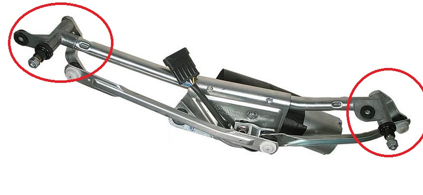

Поменял резинки на дворниках на красные силиконовые. Сегодня снял трапецию, хотел поменять втулки, но так и не понял как их вытаскивать. Да и хрен сними, посмотрел они вроде нормальные и тут я заметил одну вещь о которой почему то никто не упомянает. Я задался вопросом как ее разобрать. Разбирается легко- снять пластиковый чехол потом стопорное кольцо. там 2 тоненькие шайбочки( снять) потом идет резиновое кольцо (тоже снять чтобы не потерять) ну и далее я взял кусок аллюминия, поставил на резьбу и начал выбивать молотком. Шток с одной стороны вышел хорошо. Там я увидел что сила трения очень сильная и там не было смазки, а только ржавчина. я Его смазал и вставил в обратной последовательности. А вот с другой стороны шток вышел с медной втулкой, которую я легко снял пассатижами. Втулку забил обратно, а шток почистил наждачкой смазал и воткнул обратно все на место. На фото видно что за шток. Видео работы дворников. На сухую правда трут не очень быстро т.к. силикон новый и стирает стекло сразу на сухо. всем спасибо за внимание. Начинайте ремонт трапеции оттуда ИМХО

Недавно на Гранте-спорт знакомого пытались реанимировать закизшую облегченную типа из дюралюминия трапецию-не выдержал корпус. Закис правая втулка дворника-выбить не получилось мазали всем. В итоге новую поставили из металла-супер все.
