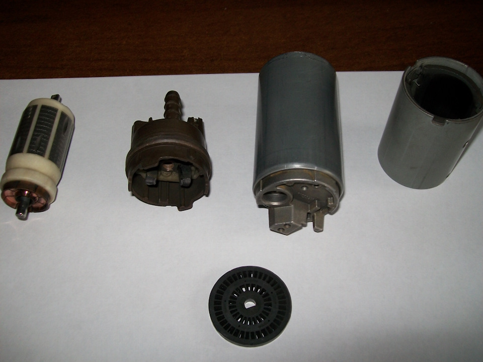

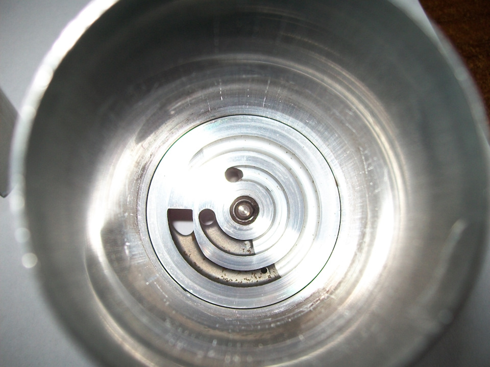

Я тут давеча насос вскрыл …посмотреть что там за оказия…ну и увидел сие чудо:

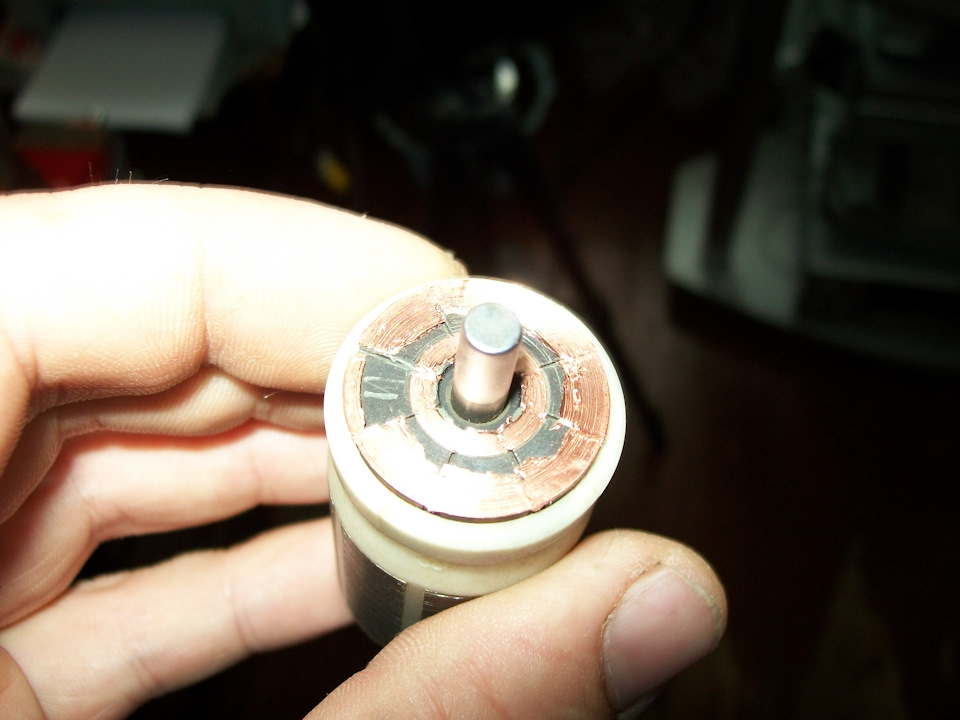

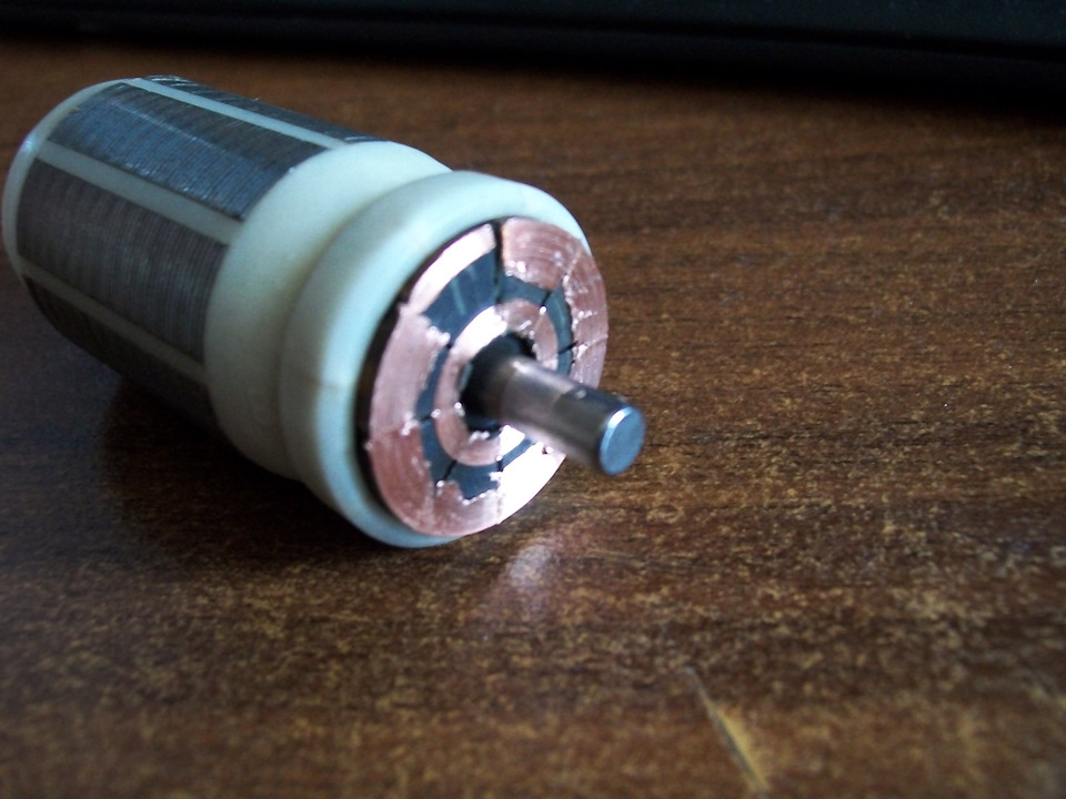

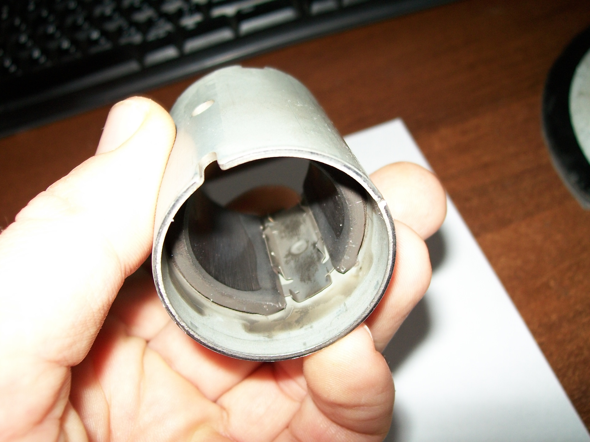

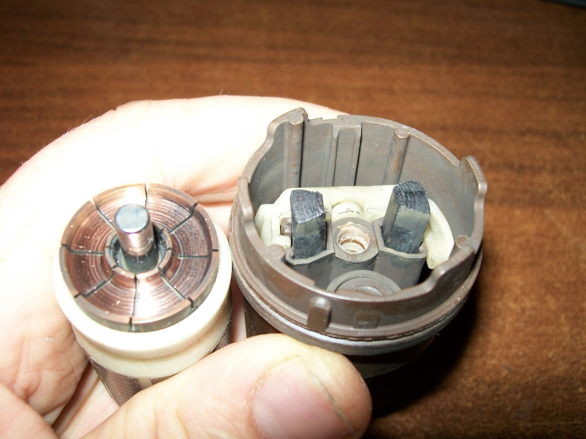

Короче попробую сточить коллектор и выправить щетки, знакомый токарь сказал что выточит мне гайку с приборной мелкой резьбой, что бы этого друга можно было собрать обратно герметично., после осмотра говорит что корпус стальной толщиной в 0,8 мм позволяет резьбу нарезать с мелким шагом и гайку навернуть.
Осмотрев всю конструкцию могу сказать что ломаться там не чему .но есть у него одно больное место думаю надо вам "Максоводам" знать, нет это не коллектор, хотя его изрядно "погрызли" что собственно является удивительным.не знаю какой плотности графит на щетках…но мотор "ПОХАВАЛ" меди изрядно, посему дорога мне на "Чистку инжектора".
Сам по себе насосо имеет модульную конструкцию что меня очень порадовало.

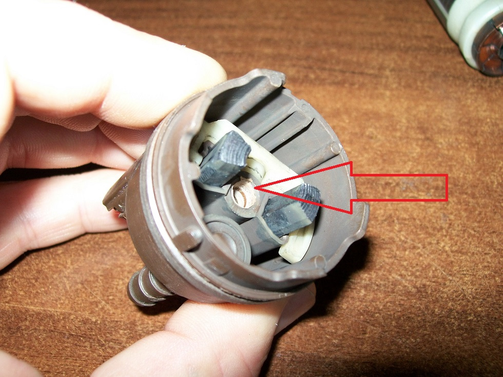

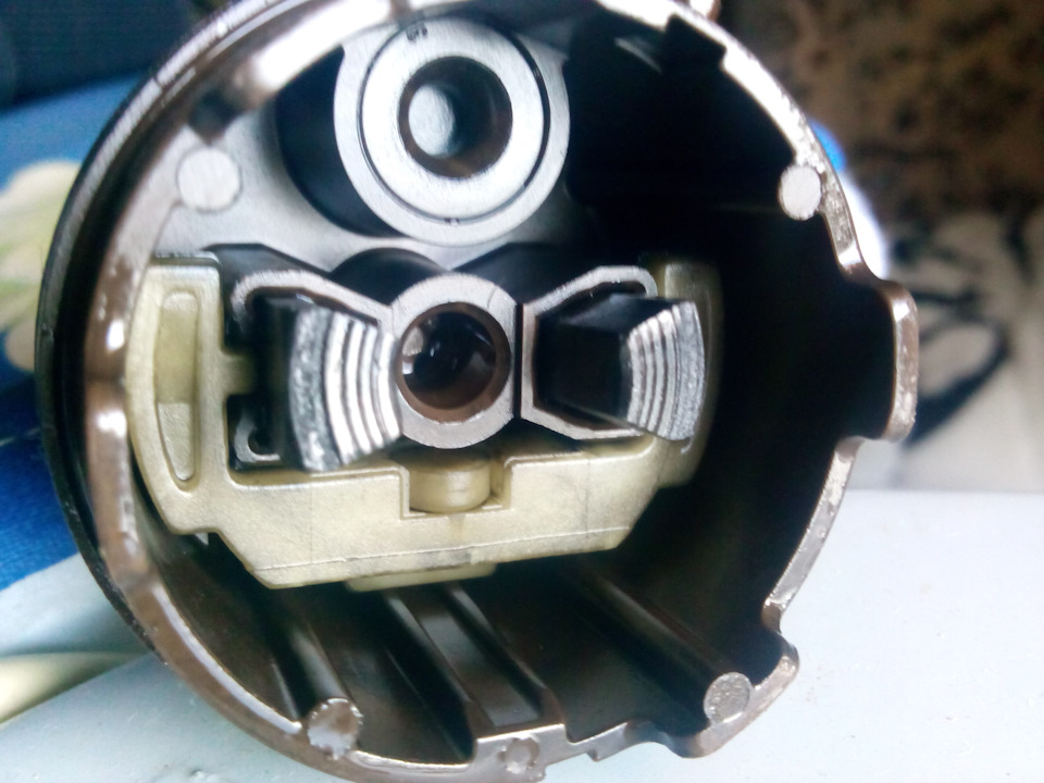

А место у него больное это "КРЫШКА ЩЕТОЧНОГО УЗЛА" а точнее опорная пятка вала ротора двигателя, я честно был удивлен не обнаружив там какой либо бронзовой втулки.я так понимаю полагалось сие трение смазывать топливом.чо по сути глуповато со стороны инженеров СИМЕНСа.
Так вот вал у меня в нем и заклинил …если присмотреться там идет износ гетинакса .буду растачивать и ставить туда бронзовую втулку.в пол миллиметра толщиной.иначе клин не уйдет…
Обмотки целые, ничего не пробито и не прожжено.кстати собирается он как ПАЗл по другому не соберешь…так что путаться не в чем…

там тупо не осталось меди…
Медь кончилась :-)
А если наварить/наплавить?

Короче вот что вышло_что ничего не вышло…стачивал на станке.и вдруг коллектор кончился…надо искать насос.от Волги -не то… у меня сейчас стоит…фигня …

Крышка щеточного узла у меня была живая
Сань да крышка фигня где ротор найтить?
