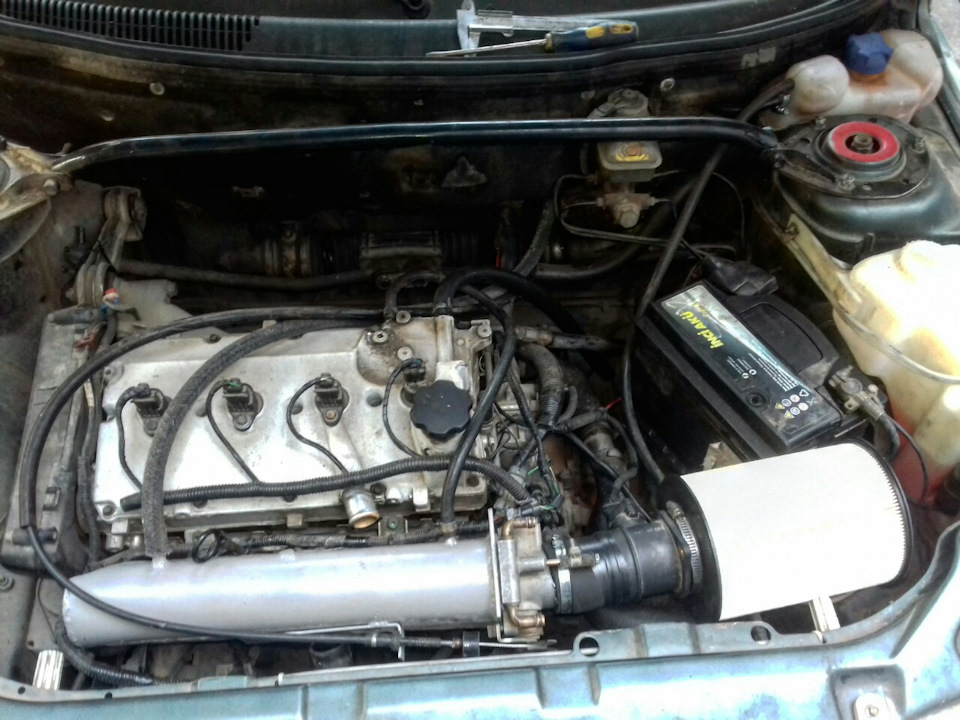

Как только я его сделал движек нормально не работал. Повело пластину к гбц и к дросселю, все отшлефовал теперь все хорошо
Вентиляция картера пока выведина, куплю маленький фильтр и поставлю позже. По поводу сапуна, надо переварить, т.к. я протупил и сапун не стает, но даже так двигатель выкручиваться стал быстрее.
Как договорюсь поеду поднастроюсь
