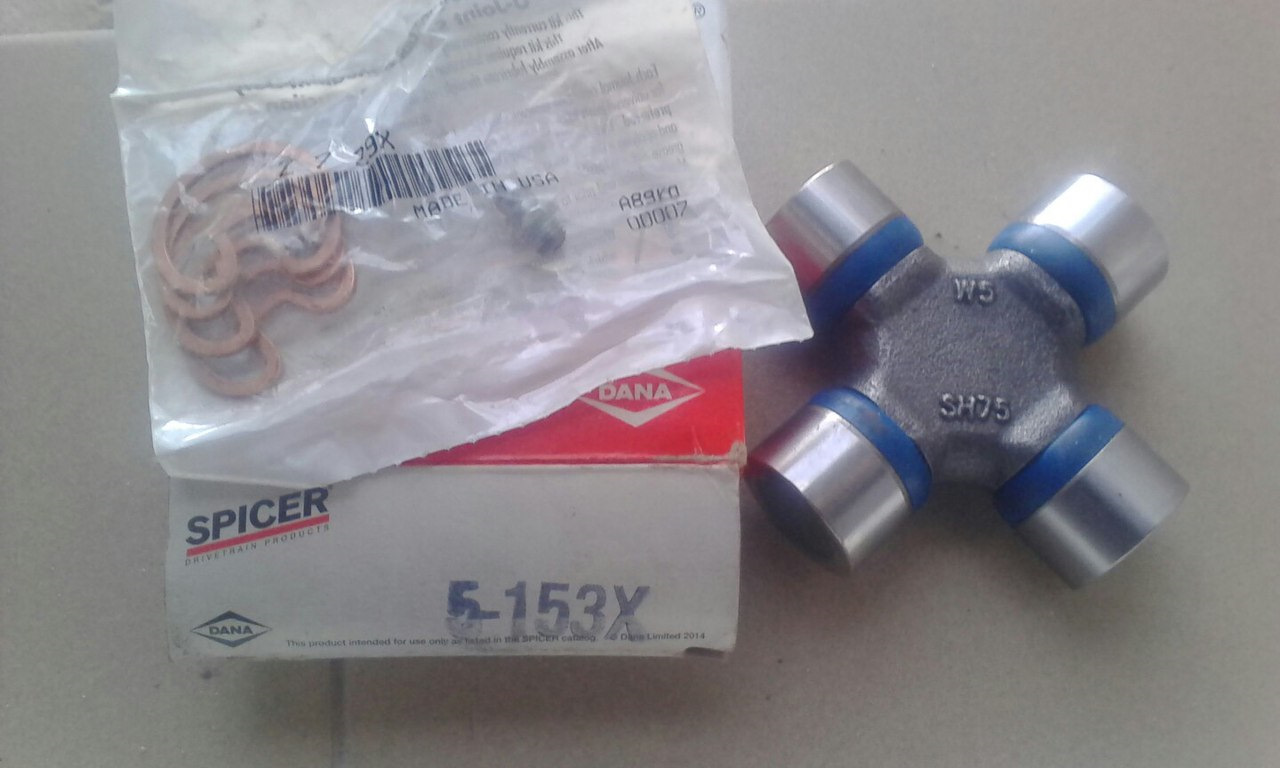

Передний чирковский кардан — практически произведение искусства… И как нормальные произведения, живой он мало, редко и дорого. Люди решают вопрос по разному, начиная с покупки нового оригинального кардана в сборе (нескромно дорого) и заканчивая установкой кардана от нивы, уаза, и прочих автомобилей (очень некачественно), с можеством промежуточных стадий. Решил и я внести свою посильную лепту :))) После долгих поисков среди Спайсеровских изделий, после бессонных ночей и бесконечного курения каталогов, как электронных так и бумажных, было принято решение присмотреться к переднему кардану от Мазды БТ50. В первую очередь потому что и в Чирке и Мазде применяются одни и те же крестовины.

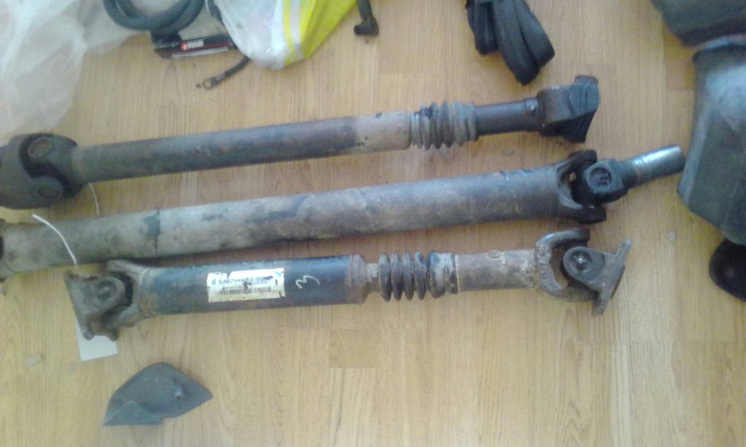

Верхний — передний кардан Jeep
Средний — задний кардан Jeep
Нижний — передний кардан Мазда.
Даже невооруженным глазом видно, что диаметр трубы заднего чирковского кардана и переднего маздовского одинаковый . То есть имея задний кардан от чирка можно сделать кардан со шлицевой практически любой нужной длины.

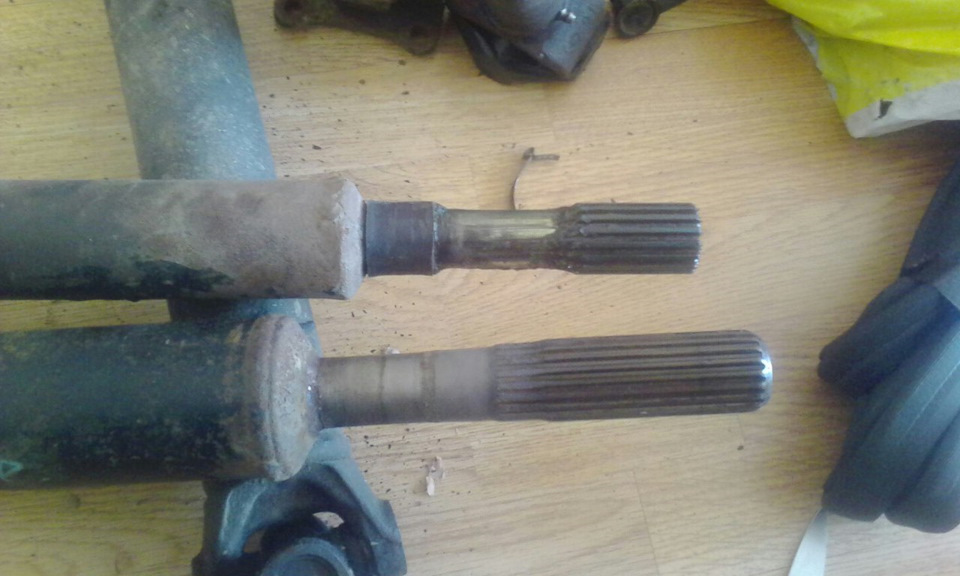

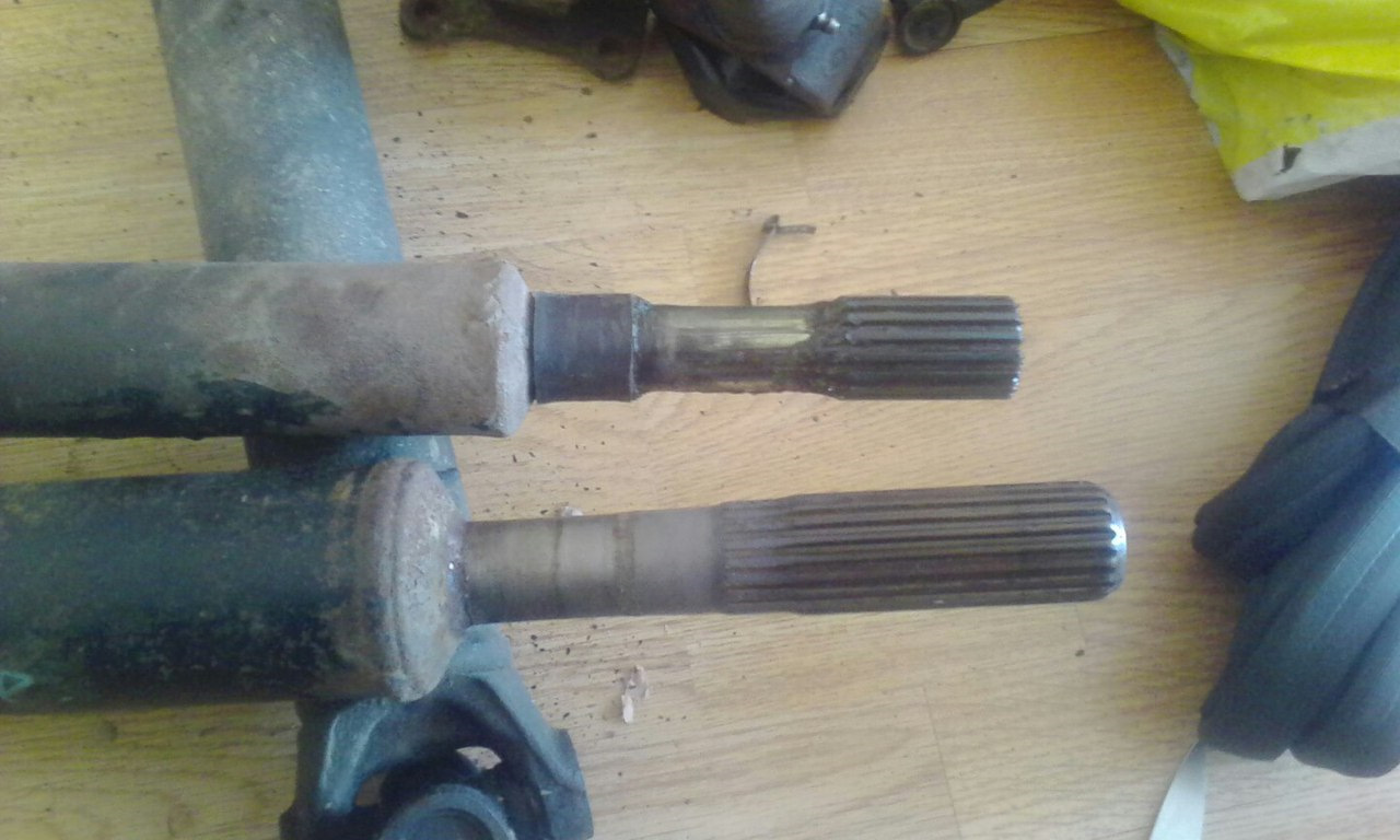

Шлицевое соединение.
Верхнее — Jeep.
Нижнее — Мазда.
Опять же невооруженным взглядом видна разница и в длине и в толщине шлицевой части.

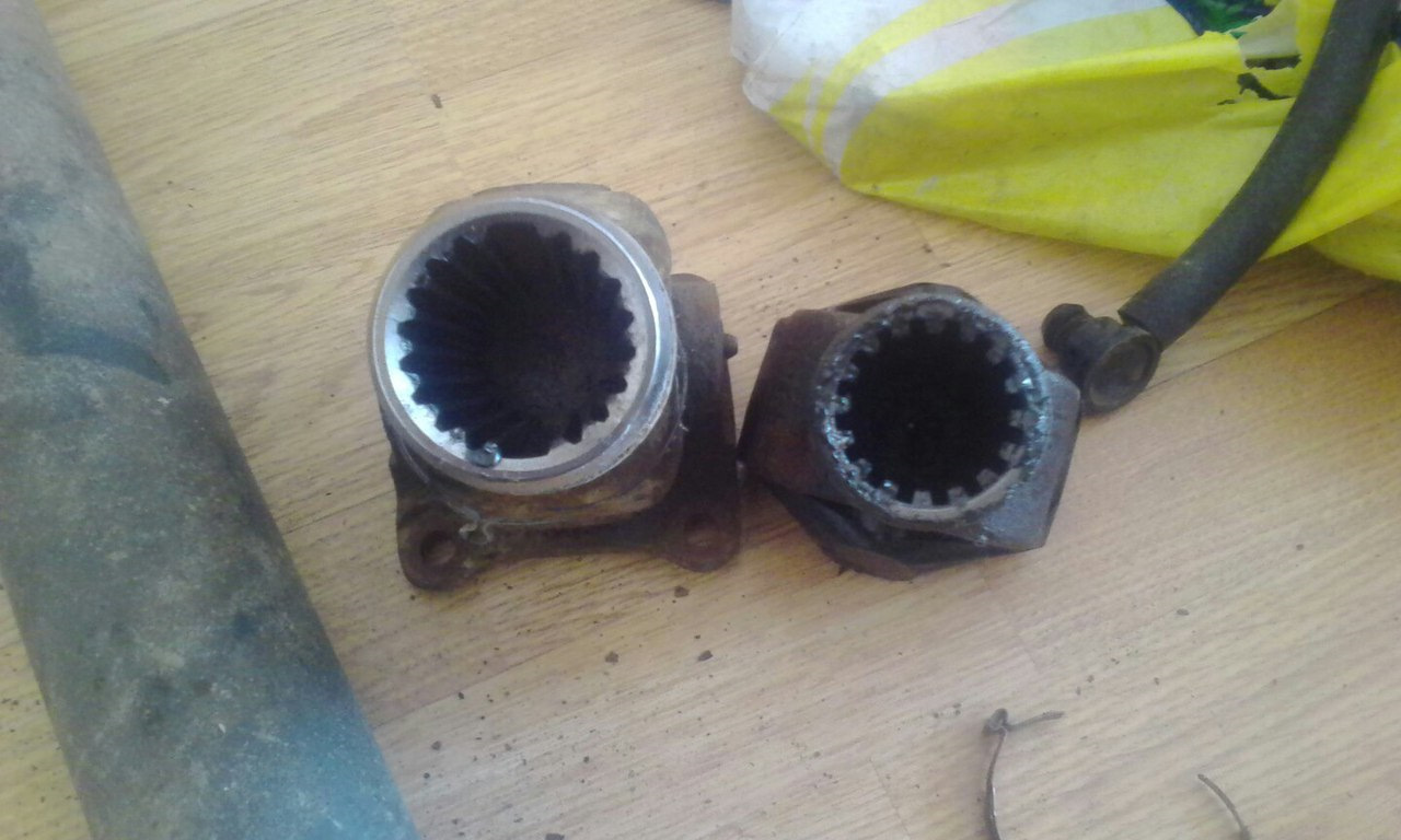

Что подтверждается и размерами скользящих вилок.
Справа — Jeep (16 шлицов)
Слева — Мазда (20 шлицов)

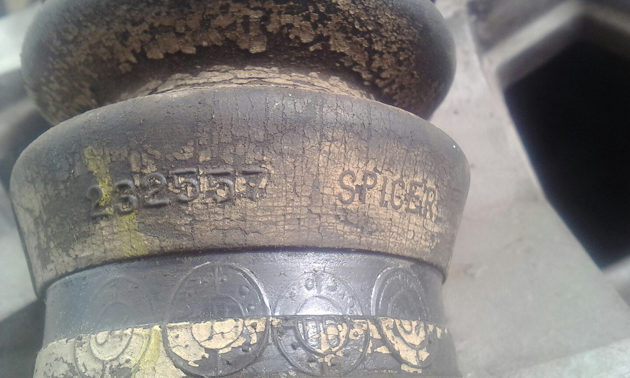

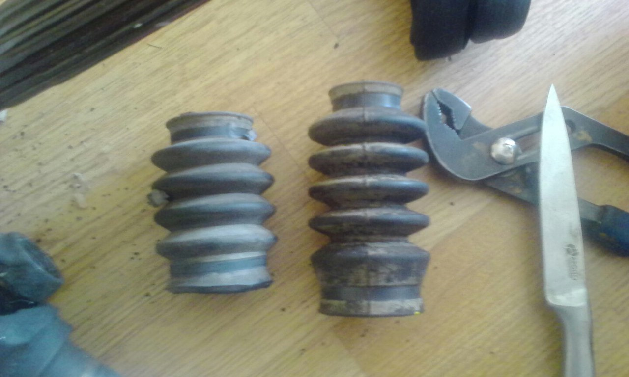

Ну и бонусом резинки шлицевой:
Слева — Jeep.
Справа — Мазда.
Резинки подходят по диаметрам как ни странно, слегка отличаются длиной.
Номер маздовской резинки:

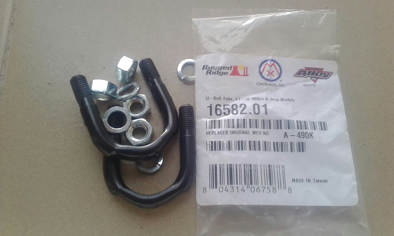

Так как шарнир Гука тоже будет удален, крепление крестовины к фланцу раздаточной коробки предполагается с помощью вот такого девайса:
По кардану вроде пока все :)))

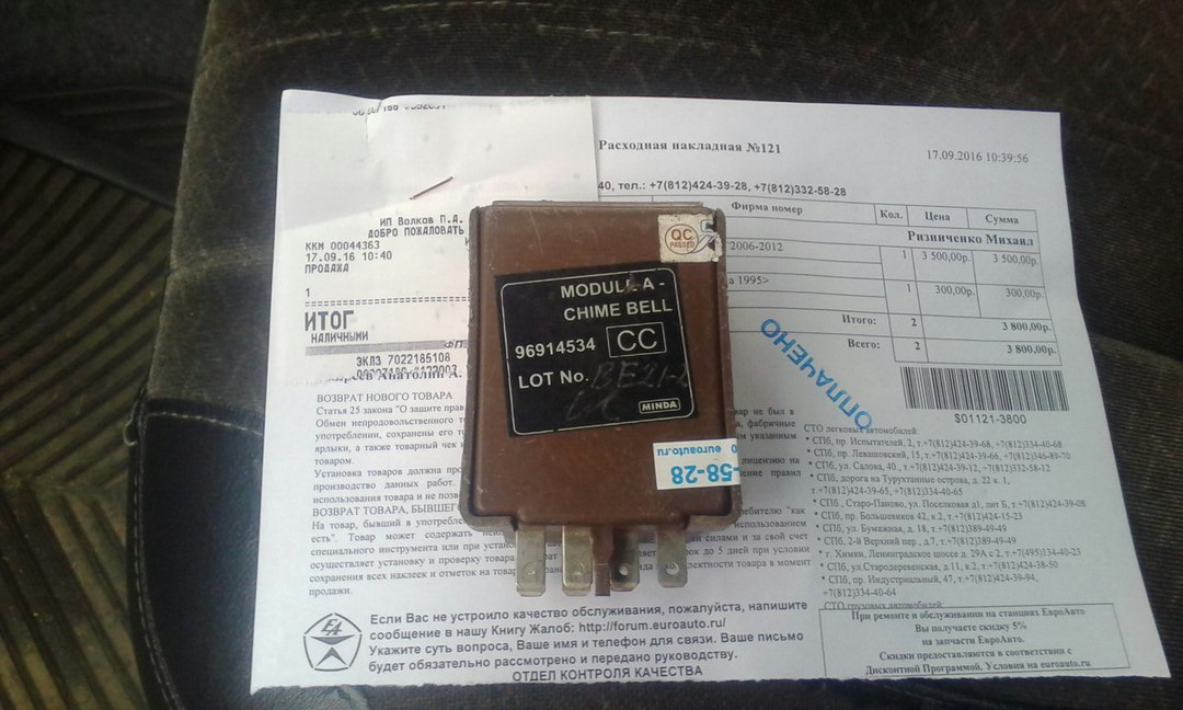

А чтобы два раза не ездить на разбор, заодно прикупил зуммер от Дэу Нексии.
От звука штатного чирковского зуммера у меня лично начинают болеть зубы :))) Теперь вместо него приятный ДжиЭмовский "Бляммм" :)))

Крутые замочки крестовины, где брал?=)
В той же коробочке что и саму крестовину…
Я про u-bolt =)
Один хороший знакомый со Штатов притащил, ты его не знаешь :)))
