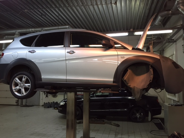

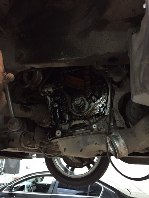

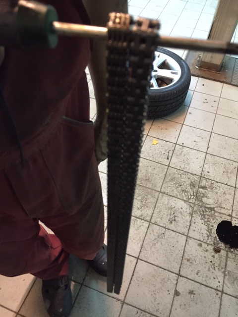

Так как пробег уже 100.000 км а цепь не менялась, решено было сразу ее поменять. Цепь стояла старого образца.

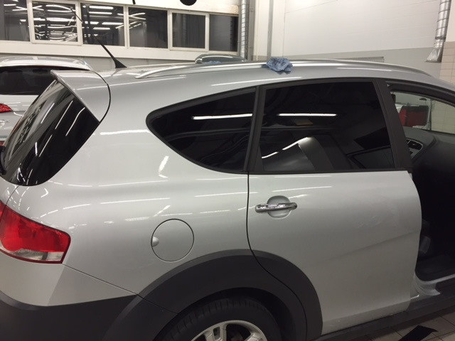

Заодно пока машина была в рем зоне затонировал 5% пленкой.

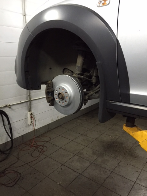

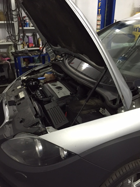

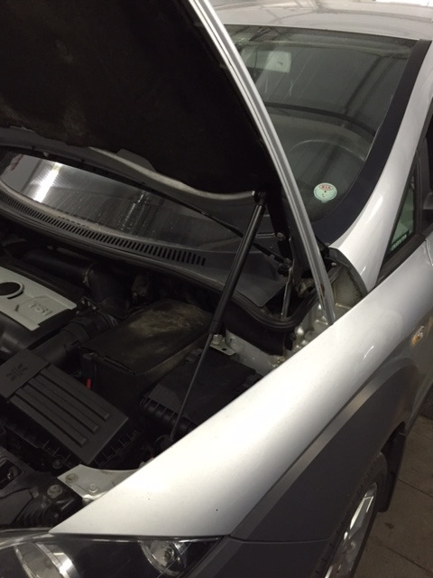

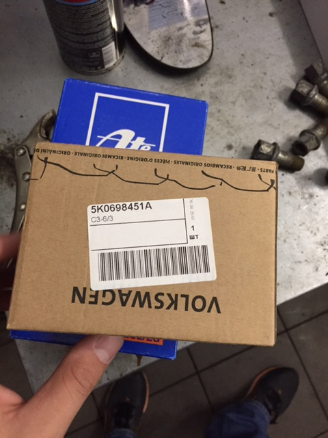

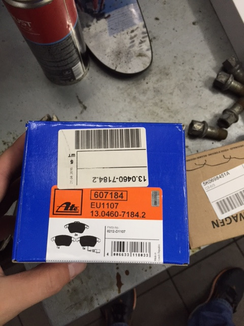

Так же поменял все диски и колодки. Некоторые номера видно на фото. В основном все брал ATE. Ну и пришли заказанные упоры капота их тоже сразу поставил. Работы там на 10 минут. Номер есть на фото. Ну и как получилось кратко на фотографиях.
Запчасти на фото: 13046071842

Опорный кронштейн и крышку ним меняли?
И можно номера уроков, спасибо.
Номера не подскажу, т.к в Ауди работаю брал все на складе сфоткать забыл. А поменял цепь, натяжитель и перемычку где стоит сетка и шарик.
Перемычка и есть опорный кронштейн, тоже думаю махнуть, уже всё купил кроме крышки и кронштейна жаба душит, хочу только сеточку поменять, но она как по волшебству везде из наличия пропала 😕, заказывал на экзисте, отмена заказа через 20 дней

а я 110 проехал со старой. 2 рисочки ещё оставалось на натяжителе :)
но тут пробеги у меня в основном на дальняк и без регулярных отжигов.
У меня на 6 зубцов вышел. А сама цепь на пол деления растянулась
А как упоры заказать?
я на сайте upory.ru посмотрел номер и заказал через emex. А так можно и у них на прямую заказать.
