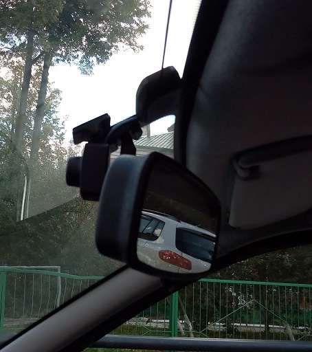

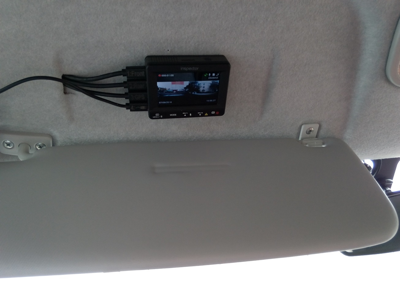

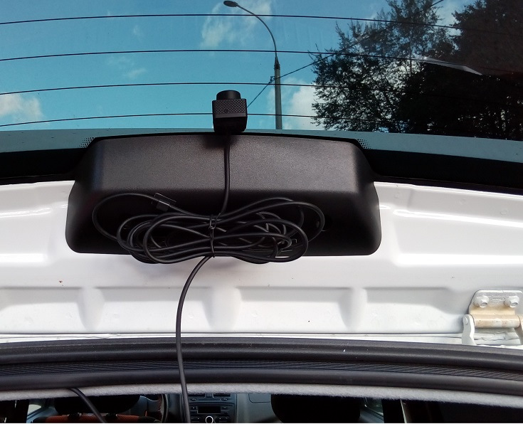

Регистратор уже второй год ездит со мной в машине и служит верой и правдой, если не считать, что летом перегревается и мудрит :( . Регистратор Inspector Scirocco с двумя отдельными камерами и GPS приёмником, плюс питание — 4 провода, жуть :) Камеры приклеил перед зеркалом заднего вида и сзади под дополнительный стопсигнал на двери багажника. Регистратор поддерживает функции для записи во время стоянок, типа датчик движения (перед камерой) и т.п. Поэтому всегда его старался оставлять на стоянках при походах в магазины, мало ли.

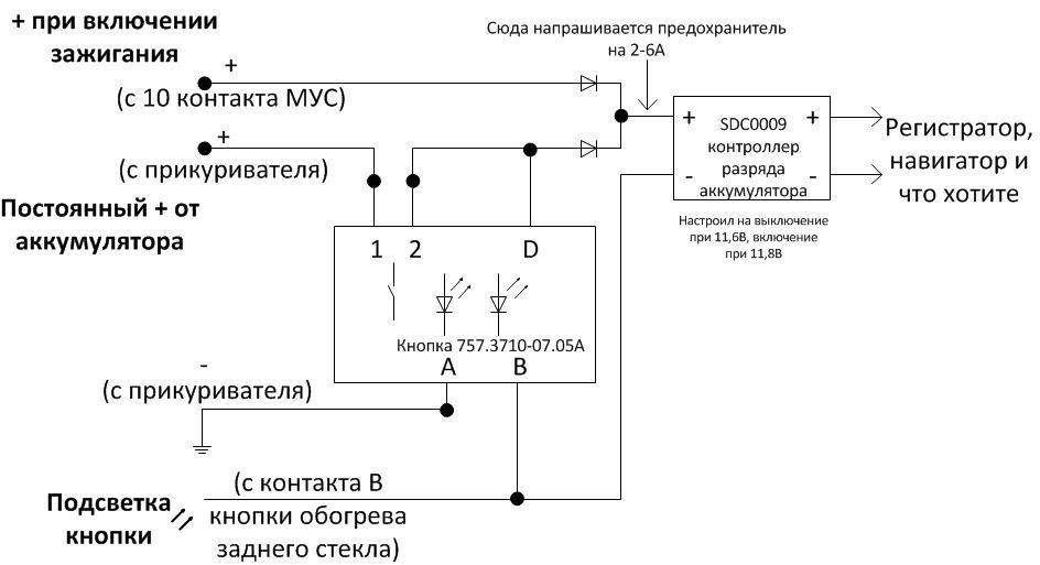

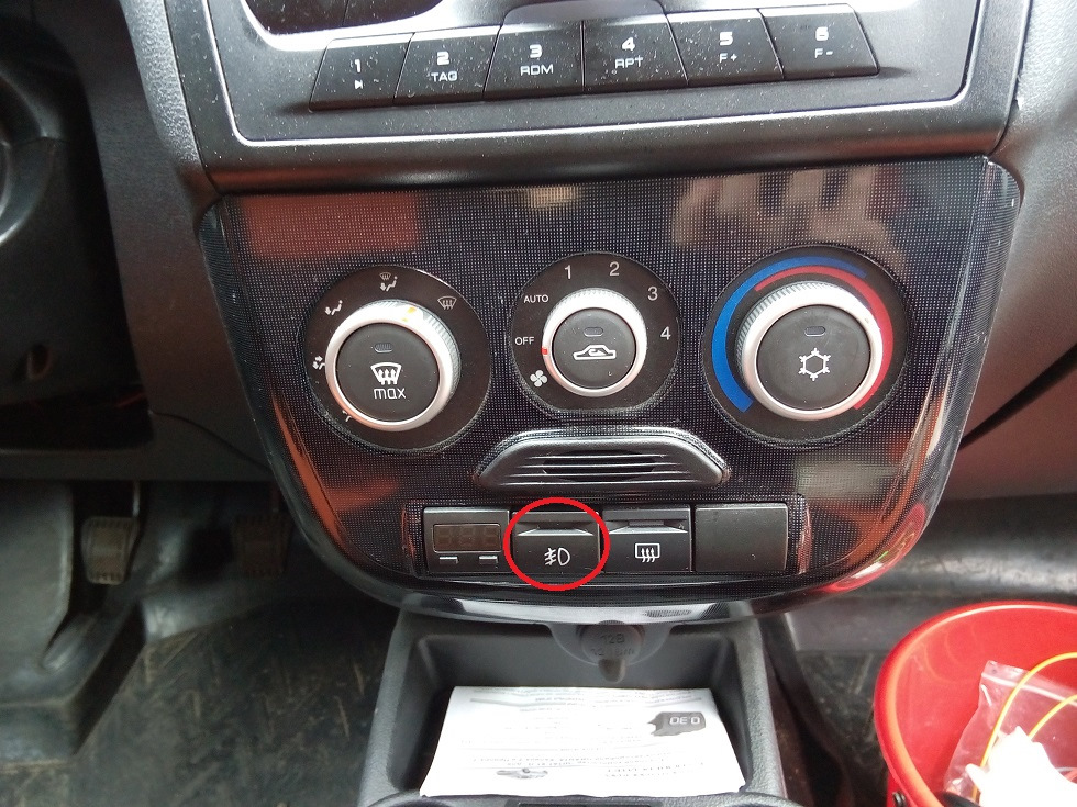

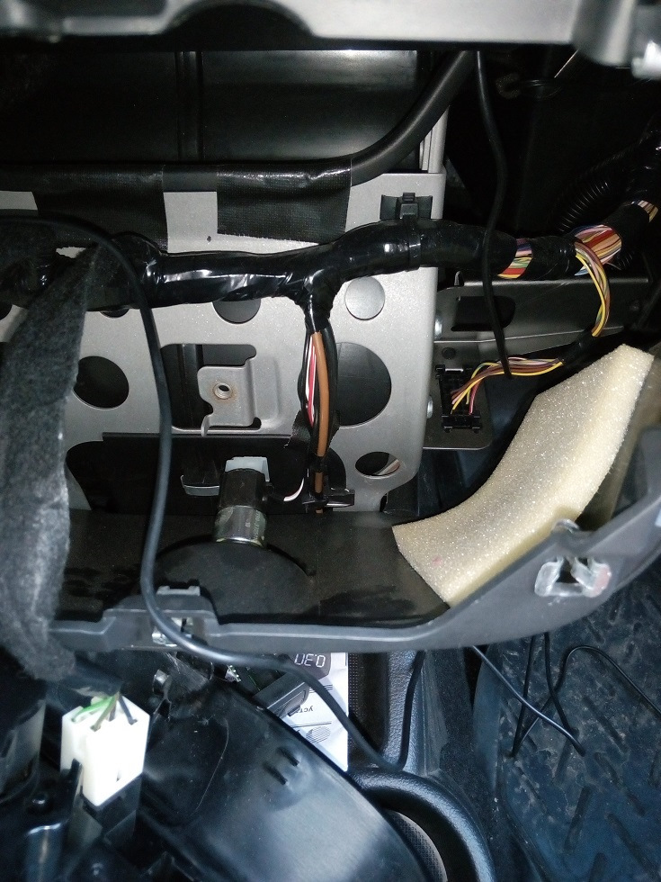

Задача стояла так: подключить регистратор что бы включался при включении зажигания, с ним же и выключался, но включив дополнительную кнопку что бы регик работал от аккумулятора.

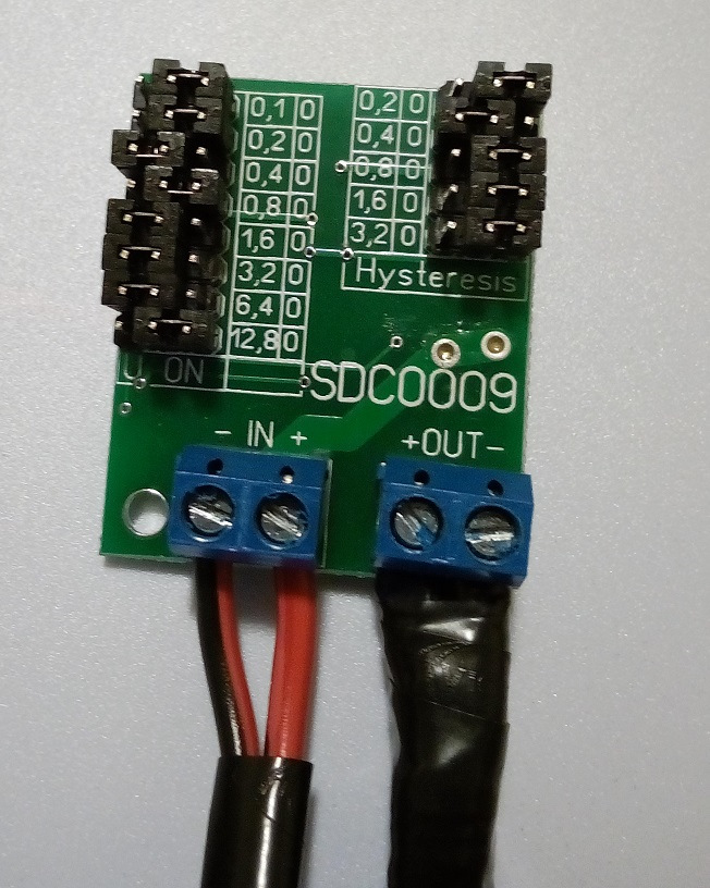

Почитал всяких советов закупился SDC0009 — Программируемый контроллер разряда аккумулятора для защиты аккумулятора от разрядки (420 руб. с доставкой). С али пришли два разъёма под прикуриватели. Докупил проводов и разъёмов. Кнопку для включения питания на регик с аккумулятора купил стандартную на противотуманки. Все подключение делал не портя проводку машины. Машина на гарантии, что бы всё легко мог отсоединить и не придраться :)

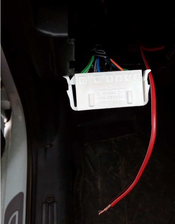

Провода провёл с передней камеры и GPS приёмника под потолком. с задней камеры вдоль верхней части резиновых уплотнителей сверху дверей. Кабель питания поднял по левой стойке, предварительно её сняв. В первый раз долго снимал панель отопительной системы. Боялся сломать, поцарапать, кое как подцепился и потихоньку силой снял. Места там за прикуривателем полно …

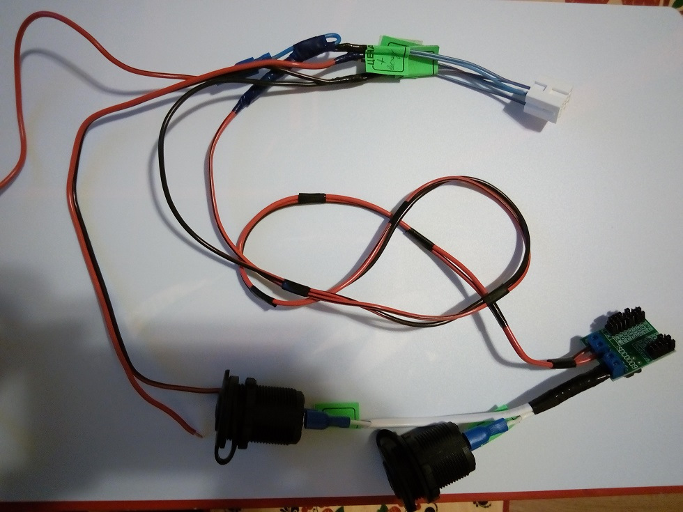

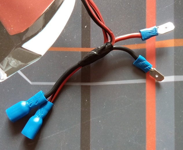

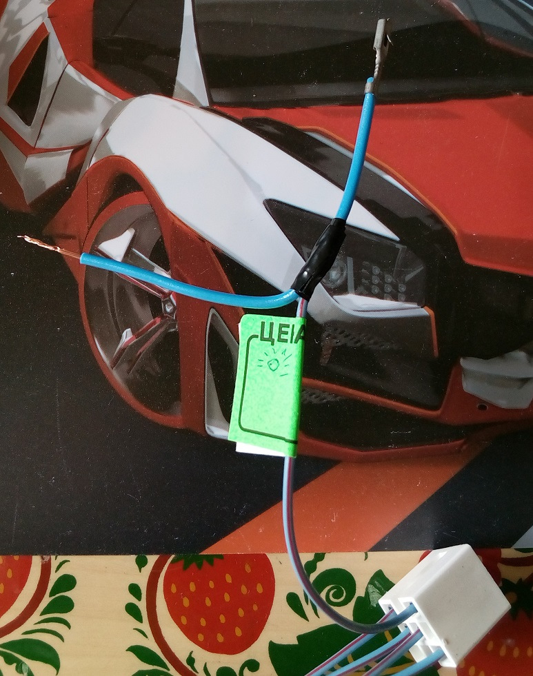

Собрал дома небольшую схемку с двумя разъёмами прикуривателя согласно схемки ниже. Диоды на 1,5 ампера, дали товарищи на работе, марку куда то записал, но не нашёл.

Судя по положению перемычек напряжение включения и отключения несколько иное чем описано в тексте.
Да, фоткал вроде ДО установки напряжений. :)

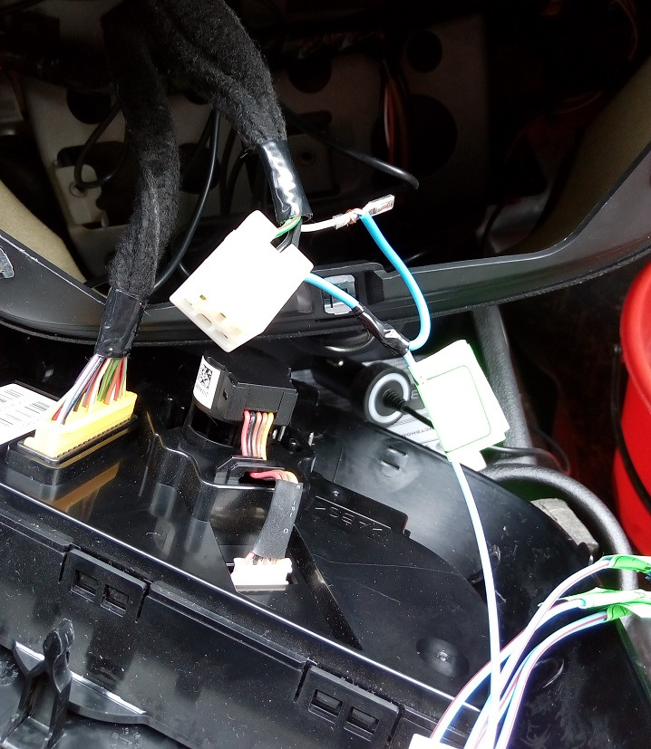

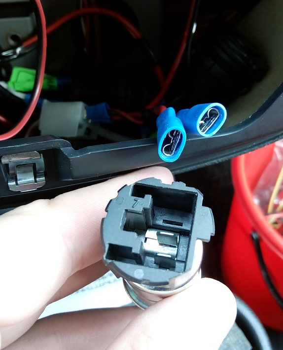

" как вытащить клему из колодки"

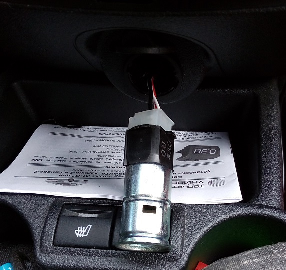

Там маленько другие клеммы идут. Вот фото клемм прикуривателя: кстати белый — подсветка.
У меня прикуриватель без подсветки. Комплектация норма, 2015 года.
Будем точнее у тебя не прикуриватель, а розетка 12 вольт. Да в розетках 12 вольт подсветки нету, но провод подсветки в колодке разъёма прикуривателя/розетки12 V есть он белого цвета. Т.е. можешь вместо розетки12 вольт воткнуть прикуриватель и он будет подсвечиваться.
Спасибо, теперь понятно что у меня именно розетка просто. Хотя на некоторых кроссах почему то прикуриватель. Да, три провода в колодке. в розетке только две клемы.
Но я спрашивал про колодку на МУС, там не смог вытащить клему. Но они похожи на твою фотку что ли.
Тоже не сразу сообразил как клеммы вытащить, у них форма и фиксация в колодке маленько другая. Рад что смог помочь.
Четко видно три провода Черный, красный и белый.
