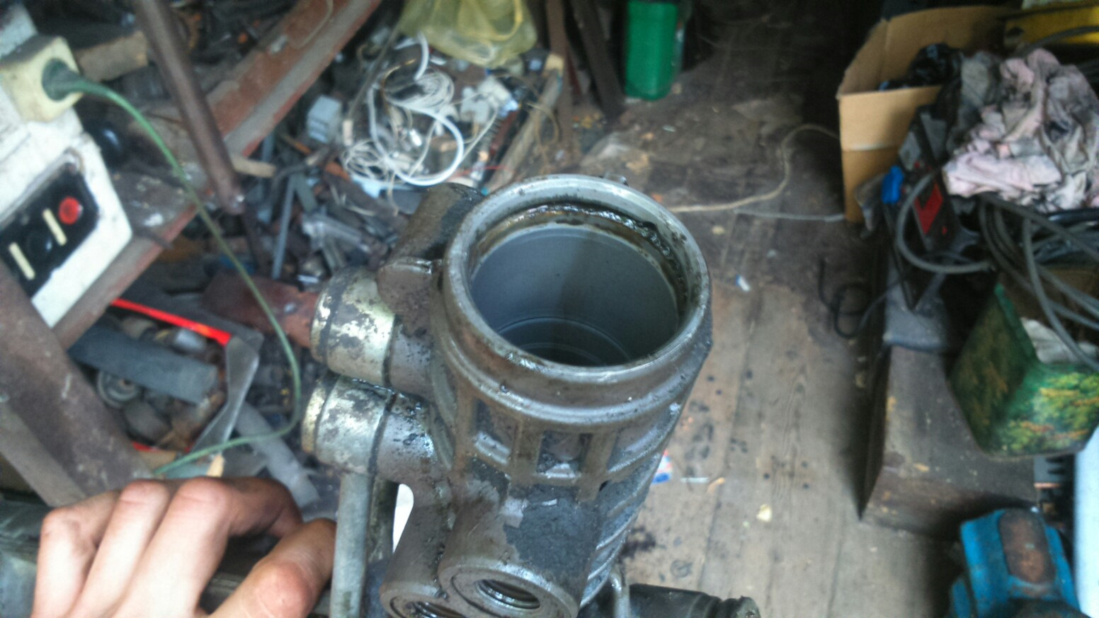

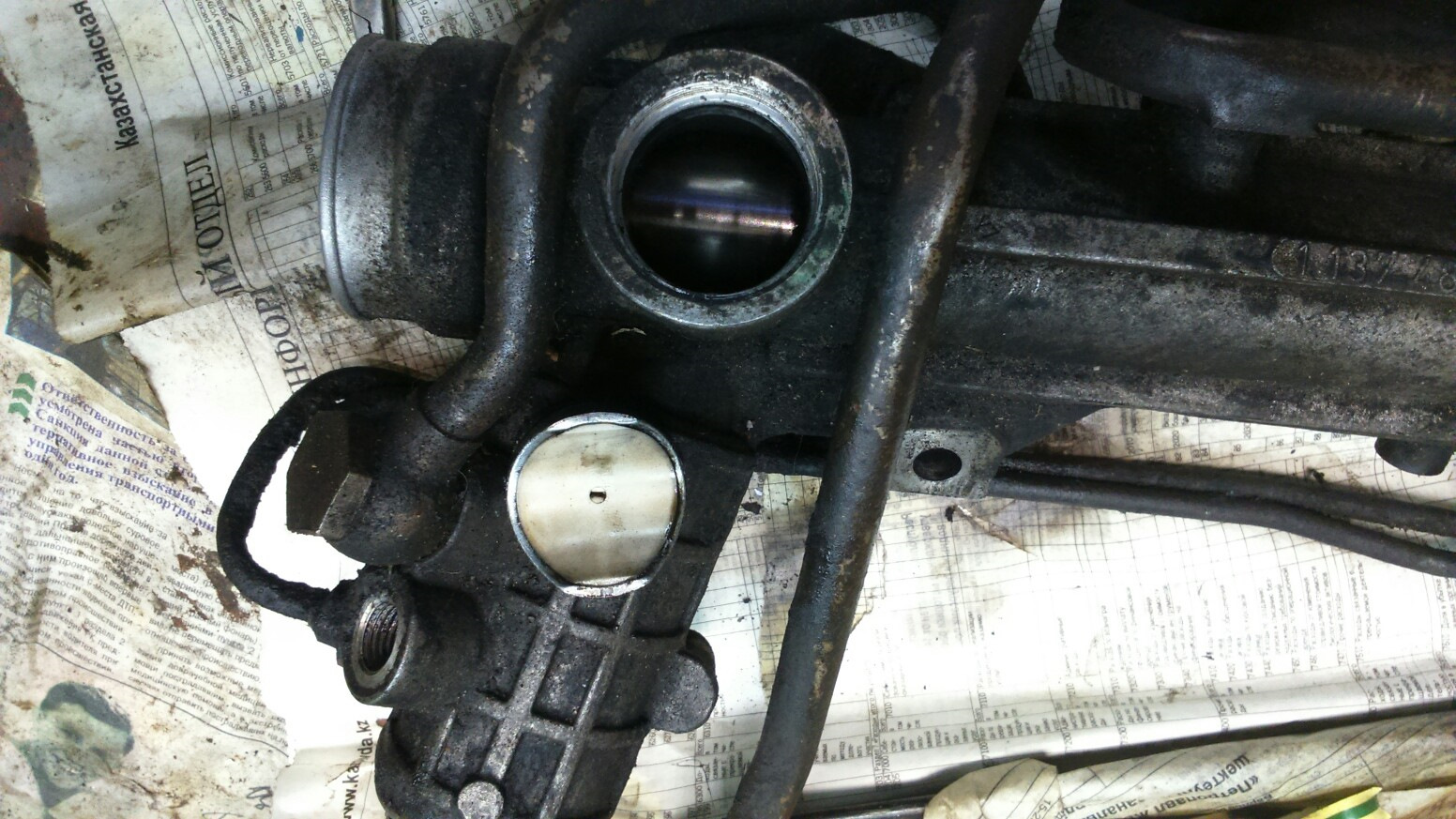

Сразу хочется сказать, машина уже собрана и успешно передвигается, часть фото отсутствует по причине-заколебался искать и прыгать под машину, то из под нее.Но попытаюсь все Вам разжевать, т к ничего сложного здесь нет, и как говорилось раннее, бюргеры ничего нового не придумали, абсолютно. До сих пор не могу понять людей, которые покупают рейки и насосы Гура новыми.Если в первом варианте может еще что то износиться, потечь, то насос вообще сделан с запасом, если и есть проблемы, то причину нужно искать где угодно но не в насосе, или оставлять его на десерт, как сделал это мы. Итак начинаем…

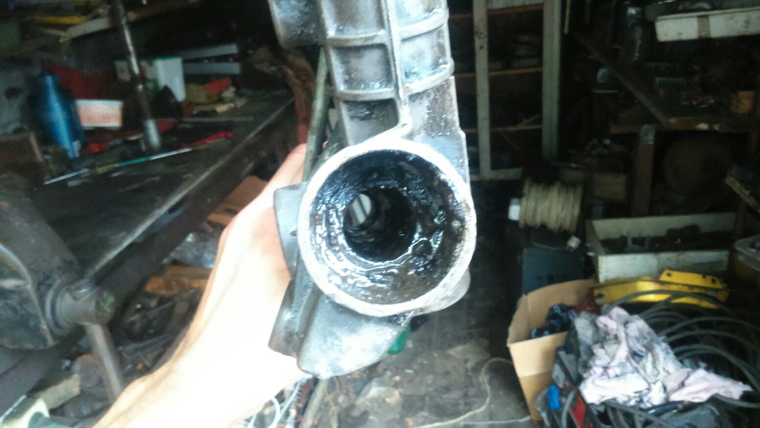

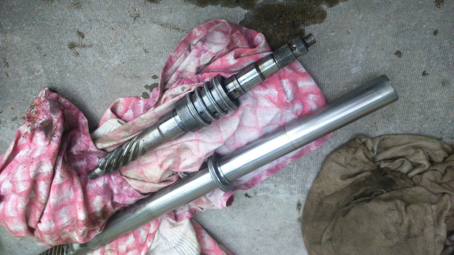

После снятия рейки как и все отмываем весь этот песок с маслом.Разбираем все, все что можем, не боимся.После разбора рейки, выясняется, рейка раннее реставрировалась, все кольца тефлоновые, также сухарь с пассажирской стороны уже портянили, путем вкладывания пластины между телом и сухарем.фото нет. Убрали старую, вложили новую, потолще в 0,03 мм, этого хватило для устранения люфта.Состояние тефлона порадовало, ни задиров, ни изноза не увидели, это порадовалоС водительской стороны имеем массу грязи со смазкой, вернее того что от нее осталось. Сухарь сточился, износился, как хотите называйте.После мозгового штурма становится ясно, что роль сухаря он не выполняет, т.к шток с со щлицами под червяк, и вдобавок этому он не полностью круглый в месте хода возле этого сухаря.Износ в теле распределителя только пошел, не критичный видел и хуже.Фото кончились, разобрал рейку с 36.Итак, люфт убирается вот этим поджимным сухарем, но не тем, что стоит скраю с водительской стороны. На 39 поджимной сухарь состоит из двух частей, на 36 цельный, из за того что сухарь из двух половин, существовал дикий люфт в нем, наличие песка, рейка попросту заклинила, никакого насоса не хватит чтобы протянуть все детали, металл по металлу при этом еще и с песком. Почему сделал такие выводы спросите Вы, да потому что после промывки рейки, затяжки сухаря и последующей сборки в обратной последовательности рейка заработала, пускай руль и стал немного туже, но тем неменее она работает.После сборки рейки, поставили ее на авто, сняли насос до кучи.Общий вид насоса, кишки не фиксировал, да и как я говорил ранее, ЛОМАТЬСЯ ТАМ НЕЧЕМУ!Люди которые ремонтируются сто, услышьте меня и поверьте мне на слово, баварцы сделали все с запасом как для себя.Обычный ротор с лопатками, без пружин, которые выкидываются за счет центрабежной силы, один редукционный клапан, и все…Так что если Вам говорят менять насос подумайте -а не развод ли это на бабосы? Прочистили клапан собрали обратно все, поставили на машину, далее начали собирать остатки. После сборки настал момент истины, заводим, прокачиваем, смотрим.Не угадали с затяжкой сухаря ослабил, руль стал более тугии но терпимо.
В заключении хочется сказать что рулевая работает без нареканий, извините за отсутствие фото.Хочется еще раз предостеречь Вас.Если Вам говорят на сто менять дорогостоящую деталь, требуйте разборки старой и выявления причин, Вы ничего не теряете ровным счетом.
