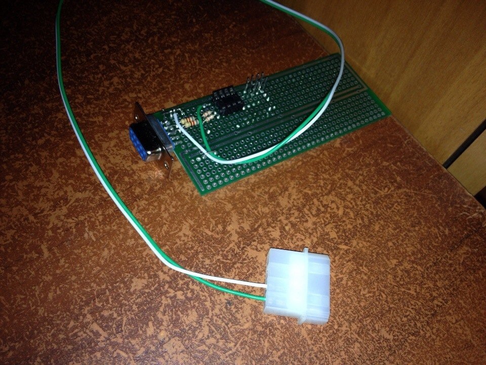

Основная сложность раскидать 2 разъема на 4(оказалось не так уж и сложно) и подобрать нужный кодер.
Приборку приобрел от м60б30, в отличном состоянии, но кодер пришлось ваять на свой манер, так как иначе приборка будет сильно врать. Для этих дел был спаян на быструю руку программатор и залита нужная прошивка! Переписал вин номер свой и пробег в новый кодер, всё как положено. Читаю и записываю память при помощи программы PonyProg, редактировать можно WinHex.
