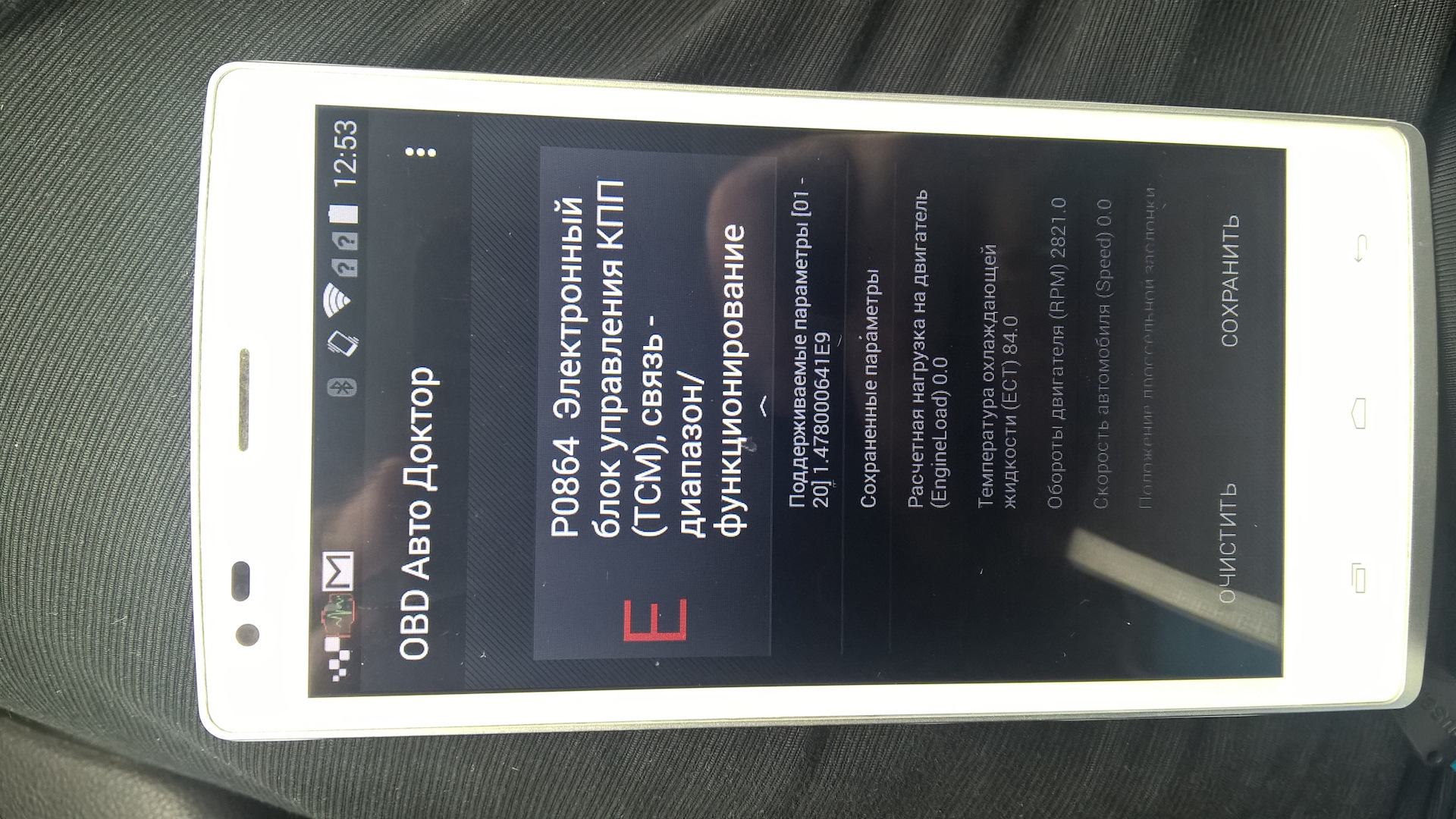

Потом случился интересный момент, пропала индикация PRNDS на приборной панели. И вылез чек.
Это обрадовало, что теперь хоть есть направление куда копать. Если расшифровать ошибку в двух словах "нет связи с мозгами АКПП".Машина не дает переключать передачи.Просто магнит не отмыкает селектор. Все перенеслось в моторный отсек, мозги были сняты и на стол, кстати надо отметить, что лака не жалеют, даже если их полностью опустить в воду, будут работать, а то я уже невольно начал грешить, что при мойке двигателя что-то могло коротнуть, отсыреть и т.д. Проверял уже мозги по месту все норм.

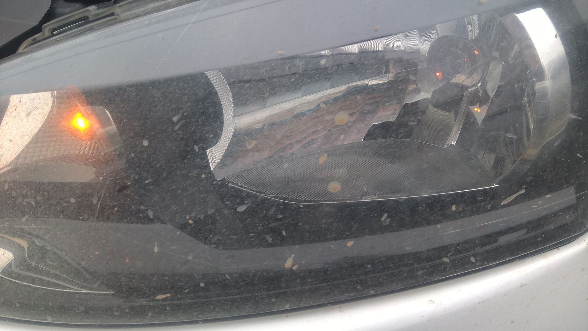

С утра заметил странный факт когда включать все-таки дает свет, без того чтоб заглохнуть, то фары "тлеют"
Сразу в голове пронеслась мысль "масса"
На самом аккумуляторе масса в идеале, слежу за этим вопросом, и тут я заметил что жгут который идет от мозгов и уходит в салон имеет дополнительную массу на кузов(она внизу, на крыле), и она просто висит, гаечка улетела, которая ее прижимает…Рашен сборка…взял гаечку притянул, скинул ошибку и ВУАААЛЯ все работает…по ошибке он может не дать скинуть просто, будет активна, берет отсоединяем приборку, включаем зажигание без нее (так надо), появятся ошибка типа "приборная панель потеря связи по CAN" трем сразу все, и тогда сотрется потеря связи с мозгами АКПП…Вывод какой. Мозги просто ушли в аварию из-за недостаточного питания, так как отсутствовала(почти отсутствовала масса)

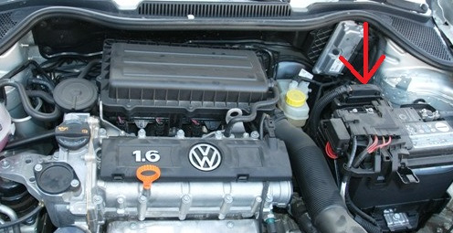

Ну да, было бы неплохо увидеть фото где эта гаечка)
добавил "схемку", сегодня если получится подлезть телефоном сфоткать, сделаю фото, там просто редуктор газовый у меня выше стоит над ней
Ну уже понятно) Думаю не так много там точек подключения массы…
Эх, ещё бы такому "технарю" как я увидеть где эта гаечка, цены бы Вашему посту не было )).
у меня ее не особо видно, там редуктор газовый над ней, сейчас найду фотку подкапотки, нарисую стрелочкой где она примерно, ее видно если смотреть по жгуту, куда он уходит

добавил картинку
Извиняюсь, не могу найти картинку где эта гаечка)
