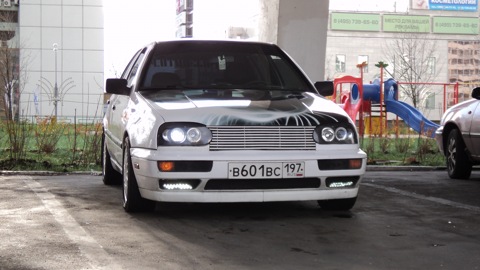

Как я уже писал мотору настал полный пиз*** других слов просто не было, как я довел машину до такого сам не понимаю но видать появились мозги и любовь к vw, сколько я не думал о продаже своего любимца мне не хватала духа и я решил начать восстановления.
Демонтаж агрегата:
Демонтаж начался колхозным способом отрезанием штанов и всей проводки о чем в дальнейшем я пожалел и не раз, с не большим геморроем я вытащил агрегат примерно за 1.5 часа в 1го при не большой помощи товарища (гольфовода) в итоге агрегат вытащили погрузчиком и тросом благо это было на работе а работаю я на сервисной станции и проблем с инструментом у меня не возникло. Вот агрегат лежит на столе начал его полный разбор дабы посмотреть в какое состояние он пришол сняв головку блока я увидел люфт поршней 2-3мм и многочисленных задиров цилиндров не зря снимал ибо ремонт куда дороже бы обошолся :) а всему веной мое распиздяйство не своевременное заменой масла и обслуживания фильтра 0-го сопротевления который требует внимания.
