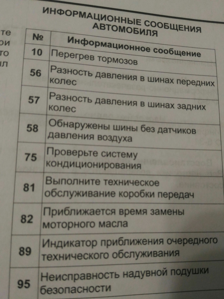

В руководстве по эксплуатации есть коды. Скажите, а как вы залезли под сиденье? Они снимаются?
При покупке машины в 2016 году в руководстве кодов не было. Под сидения залазил стоя вне машины, нагнувшись. А, вообще, нам дилер блок управления подушками заменил по гарантии, но на это ушло 4 месяца.
У меня ошибку 82
95 ошибка это всплывающая ошибка. Под сиденьем есть желтый штекер, его надо воткнуть обратно в разъём и вуаля, ошибка исчезла. А в Глазурите за то что они это сделают возьмут 550 рублей и ещё заставят помыть машину за 350 рублей. У меня вот другая проблема ошибка 82. А масло я меняла 1000км назад, страненько как то?!
С кодом 82 решили вопрос?
Именно в Глазурите мне и сказали, что у них нет такой таблички и что за ошибка c кодом 95 сказать не могут. И предложили сперва проверить все лампочки (ближний, габариты и т.д.), а потом записаться на сервис.
