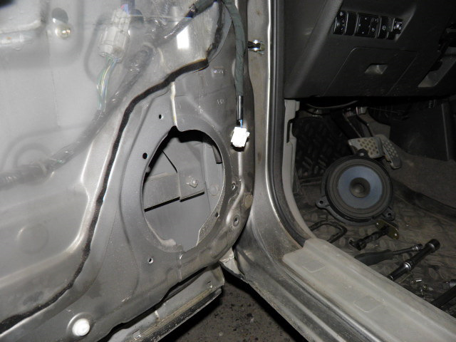

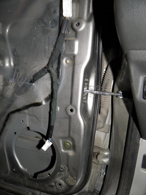

Машина уже далеко не новая и пробег не маленький.
Ограничители дверей, мягко говоря, износились.

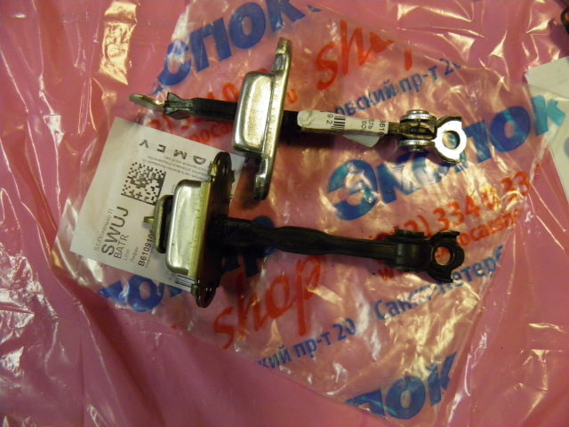

Почитал записи на тему "тюнинга" стоковых и на тему замены оных на китайские заводские аналоги (от Лифана).
Была даже запись на тему ремкомплектов.
Принял решение заказать китайский аналог на передние двери.
B6109100 — номерок. Я брал по 383р/шт.

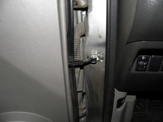

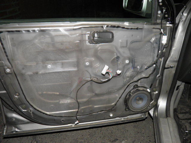

Поставил на водительскую.
С учетом того, что родной совсем не держал, китаец показал, что возможны некоторые моменты фиксации.
В течении пары недель пришел к выводу, что тюнинг колхоз оригинала будет более полезен, нежели аналог.

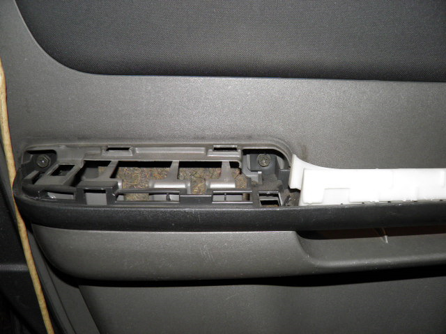

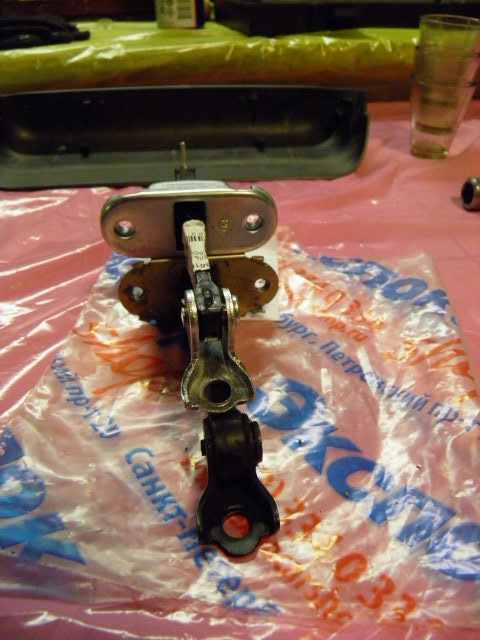

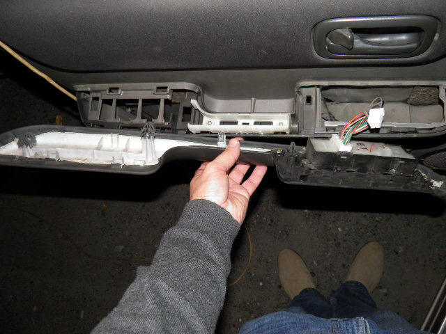

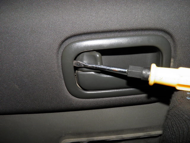

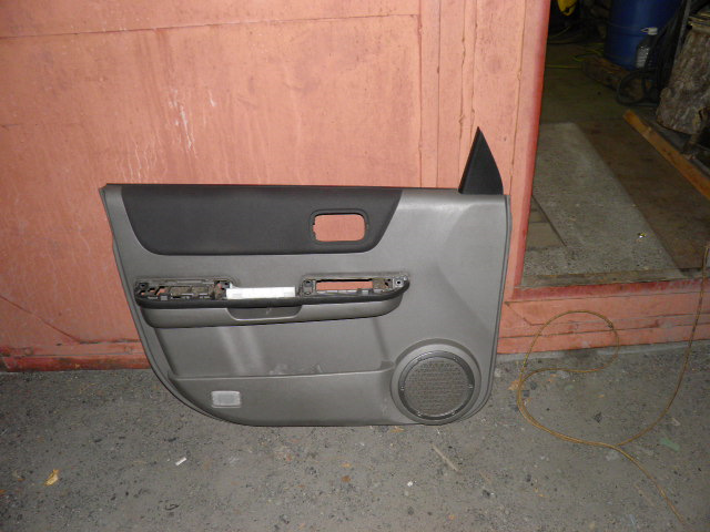

Разобрал родной ограничитель.
Почистил.
На вид имеем: верхний сухарь изношен вровень с основной поверхностью;
нижний сухарь имеет следы потертости, но еще вполне пригоден для использования.
Меняем их местами, вставляем обратно и подставляем волшебную шаЁбочку для усиления прижима.
Итог: оригинал стал работать как аналог абсолютно бесплатно;
есть куда дорабатывать;
можно применить составные части аналога для восстановления оригинала;

Остатки сухарей после "Колхозинга" тоже быстро сотрутся (дотрутся).Я так делал ;)
Тогда останется вариант установки сухарей с китайского аналога.
Поставил от лифана, с экзиста, все норм, третий месяц пошел. Фиксирует четко
Предполагаю, что мне попалась китайская подделка оригинального китайского производителя.
Они что-то фиксируют, но не так как ожидалось.
Небольшой уклончик и дверь не держится.
Колхоз, Паша, только колхоз! )))
Китай стёрся за две недели?
Нет, но желаемой фиксации не даёт.
Видимо не рассчитан на такую массу дверей.
Подтверждаю! Аналогичные действия на своем Т30 к желаемому результату также не привели. Фиксация Лифановского прибамбаса почти не заметна.
