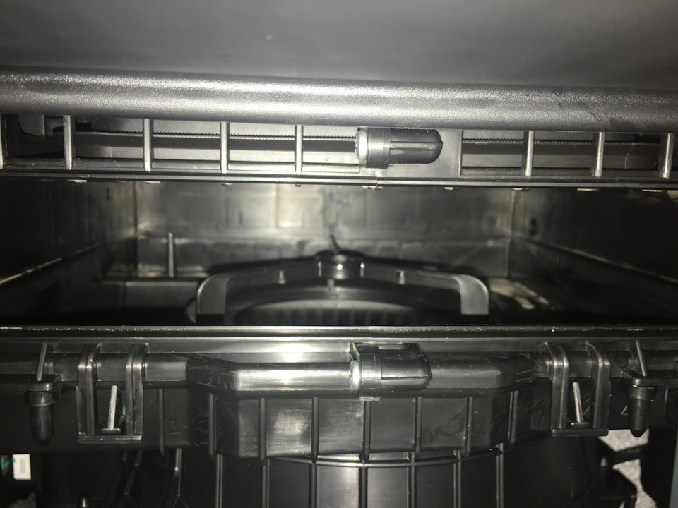

Итак, вооружившись знаниями из статей друзей я заказал угольный фильтр от Приоры.
Итоги: есть у меня на трассе Крым такое место которое исторически именуется "вонючий пост", хотя пост дпс там уже давно убрали. Но колхозные поля продолжают издавать этот запах и сегодня был первый день когда я проехал там без кондея на внутренней циркуляции! Вообще никаких запахов нет! Мой совет: брать!

На оригинале есть стрелка направления воздуха, т.е неправильно его не поставишь ! А на этом как-то есть разница как ставить . не хочется поставить неправильно !
Ставьте оригинал, какие проблемы
На сиде фильтр других размеров, хотя крепления бардачка 1 в1
Бардачки одинаковые, а кондиционеры разные))
в чем отличие?
Просто к каждому типу кондея свои фильтры. У нас вроде панасоник, как на приоре

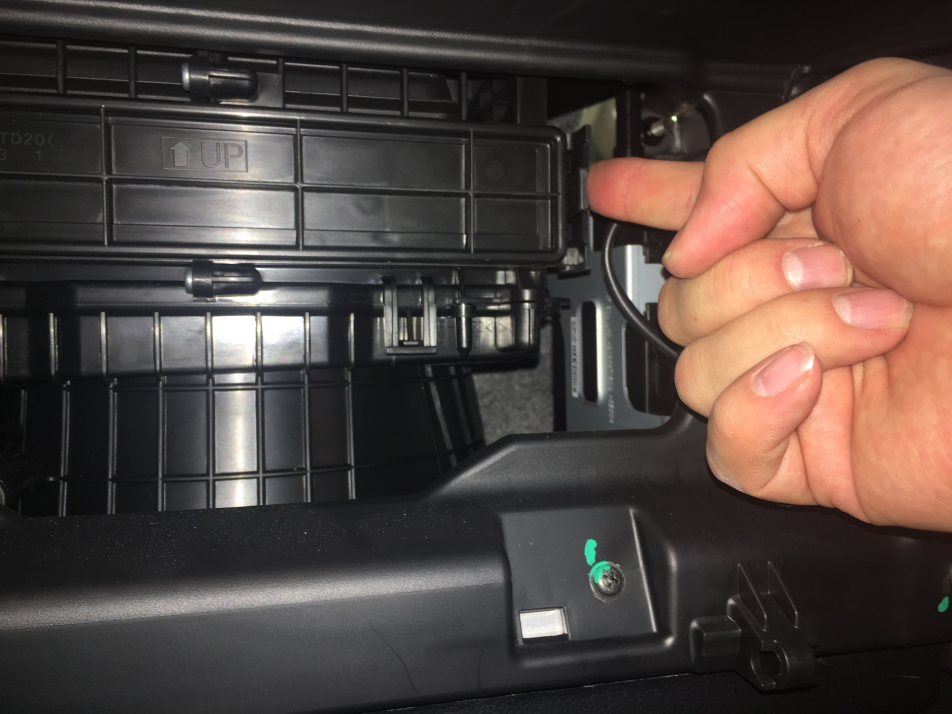

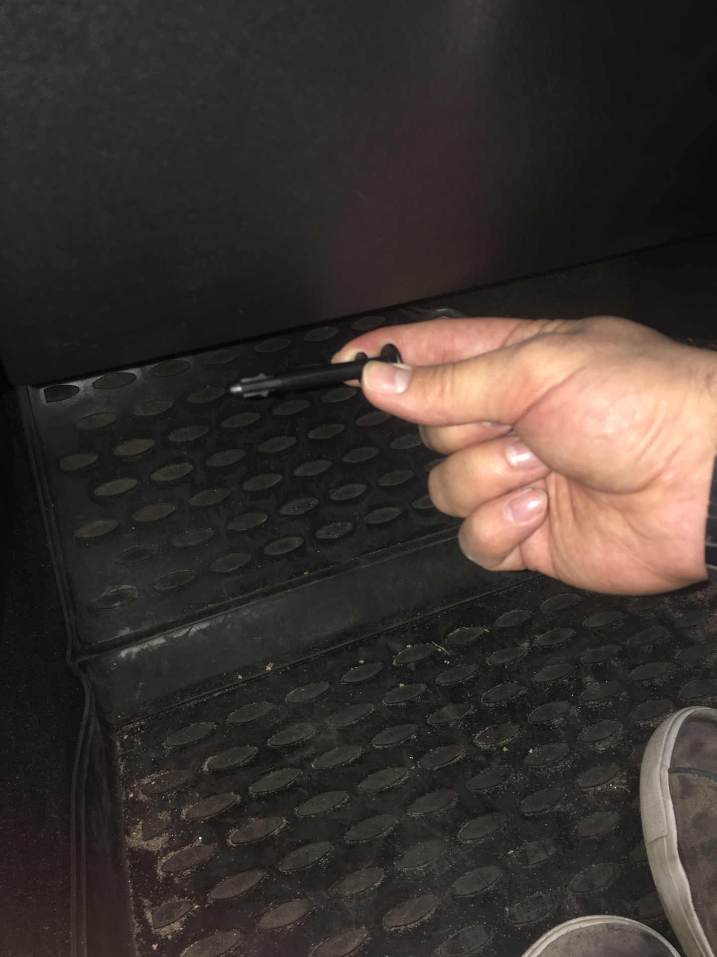

Сейчас кто нибудь прочитает и подумает, что замена салонного фильтра, на оптиме, это целая наука:) Места у нас вагон, отцепил доводчик и всё, доступ к фильтру вполне.
Да вы батенька гурман, легких путей не ищите, полностью бардачок сняли😂😂😂
Ту лишнюю паролонку убирал?
Конечно)) просто оторвал и про.потерял сразу, не успел сфоткать 😆😆😆
TitanMb
Если правильно понял, то бардачок снимать не нужно? И еще вопрос, все пишут, что фильтр заказывали. А на приору в свободной продаже фильтров нет?
Да, верно, снимать его не надо.
