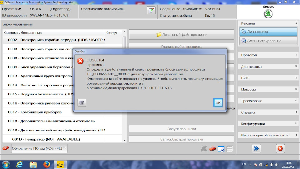

Настал тот момент когда нужно расширять свой кругозор в работе с ODIS. И этим этапом оказалось освоение функции обновления прошивки блоков.

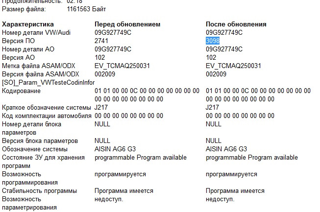

Вчера 20.09.2016 мной было произведено обновление ПО блока 09G927749C с прошивки 2741 которая стояла с завода на протяжении почти двух лет, и отличалась своей не очень приятной работай ( а именно неприятным переключение с 1-ой на 2-ю передачу), на версию 3098 которая вышла на диске Flashdaten_Skoda_2016-06-08.
Процесс обновления занял примерно 3 минуты.
За это время выскочила ошибка фото прилагаю, но она была устранена согласно надписи в информационном окне.
На данный момент коробка проходит тестирование, по предварительным данным изменения в лучшую сторону, пропал небольшой пинок с 1-ой на 2-ю, и это очень меня пока радует. Дальше наблюдения покажет, что почем.

А вот и отчёт
